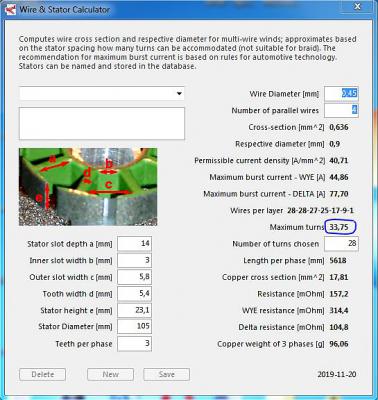

У меня есть железо на котором как я уже узнал было намотано 14 витков на зуб и его схема такая(см. фото)
Размеры:
Диаметр активного железа ротора наружный - 105 мм
Диаметр статора внутренний - 106 мм
Воздушный зазор на сторону - 0,5 мм
Длина железа ротора - 23,1 мм.
Число пазов ротора - 27 шт
Магниты - 30 шт - 25*12,5*2 мм
Тип магнитов и его характеристики:
N40
Остаточная магнитная индукция - 1,25 Тл
Коэрцитивная сила - 955*103  А/м
У меня есть контроллер на 350W 36V
Как зная эти параметры рассчитать обмотку ротора, что б колесо крутилось 1000 оборотов в минуту на Х.Х. при 36 вольтах?

kor
#15
Цитата: vladimirkolpino от 22 Нояб. 2019 в 10:52Как зная эти параметры рассчитать обмотку ротора, что б колесо крутилось 1000 оборотов в минуту на Х.Х. при 36 вольтах?
Измеренное крутящимся мотором напряжение надо умножать на корень из2, так как надо брать Амплитудное значение а вольтметр показывает среднеквадратичное. Это получается 50.9в. И это все-равно немного не точно ибо генерируется не чисто синусоида. Считаем Кv обоих вариантов, как видим почти совпадают. Лучше взять второе ибо там напряжение измеряется напрямую (без пересчета).
Кv образца=880/50.9=17.29 об/в  или = 600/36=16.67 об/в.
Вам надо 1000об хх при 36в это Kv желаемое=1000/36=27.78 об/в
  Если диаметр статора, толщина пакета статора, число пазов, магнитов, зазор образцового мотора и вашего совпадают то:
Витки = 14*(16.67/27.78)=8.4 или, раз напряжение питания одинаковое в обоих случаях 14*(600/1000)=8.4 витка (округлим 8 или 9; 1000*8.4/8=1050об  1000*8.4/9=933об).
   Число параллельных жил обмотки выбирать максимальным какое влезет в паз.
В расчет момента надо вместо ошибочного размера 1.25см подставить ширину пакета статора 2.31см. В ранее написанном все поправил. У вас стандартный гироскутерный мотор с условным названием  «250втный».
