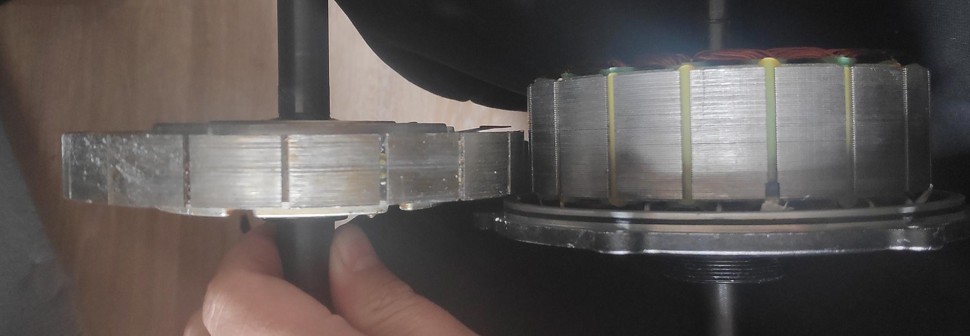

Статор, наружный диаметр 130мм110ммн/д
Статор, толщина пластин 0,5мм0,5мм
тык
Статор, толщина 17мм30ммн/д
Статор, кол-во зубьев 1818н/д
Статор, ширина зуба 20,5мм20ммн/д

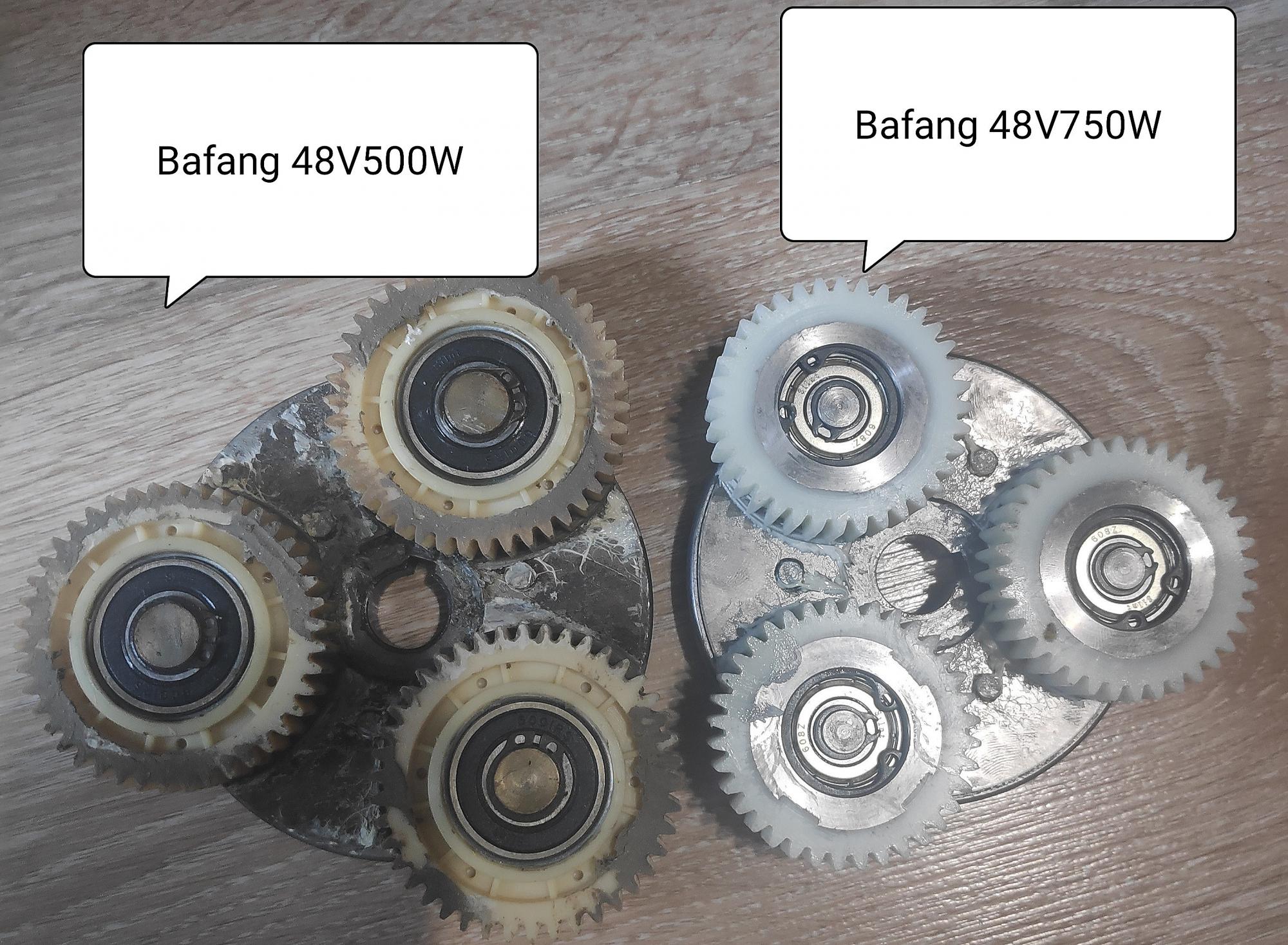

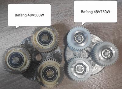

Фривил, диаметр93,8мм87.5ммн/д
Фривил, толщина10,2мм10.5ммн/д
Фривил, вес с сателлитами0,68кг0,66кг
тык
Сателлиты, кол-во зубьев4236н/д
Сателлиты, диаметр55мм48ммн/д
Сателлиты, ширина12мм14ммн/д

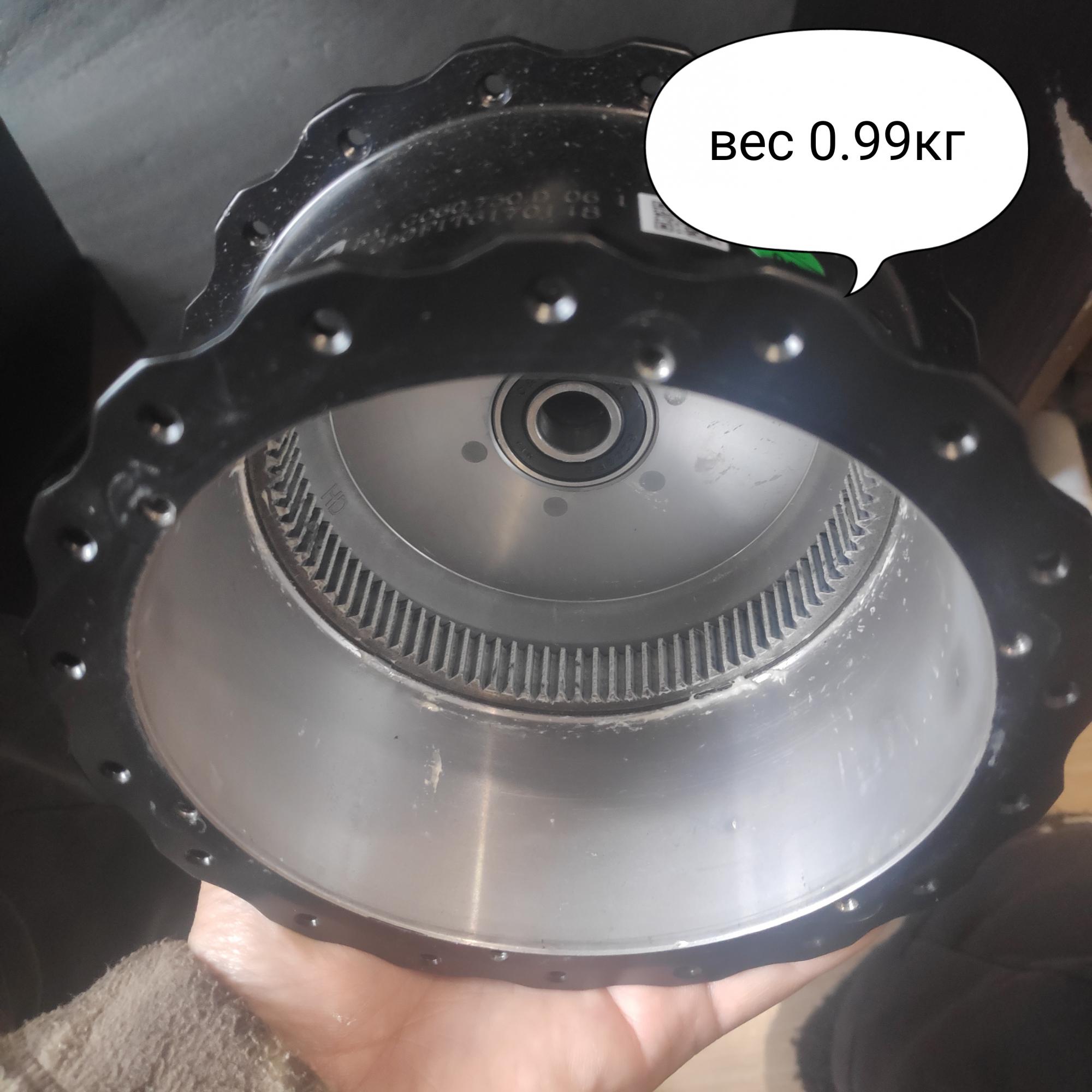

Корпус мотора под спицы, вес н/д
0.99кг
н/д

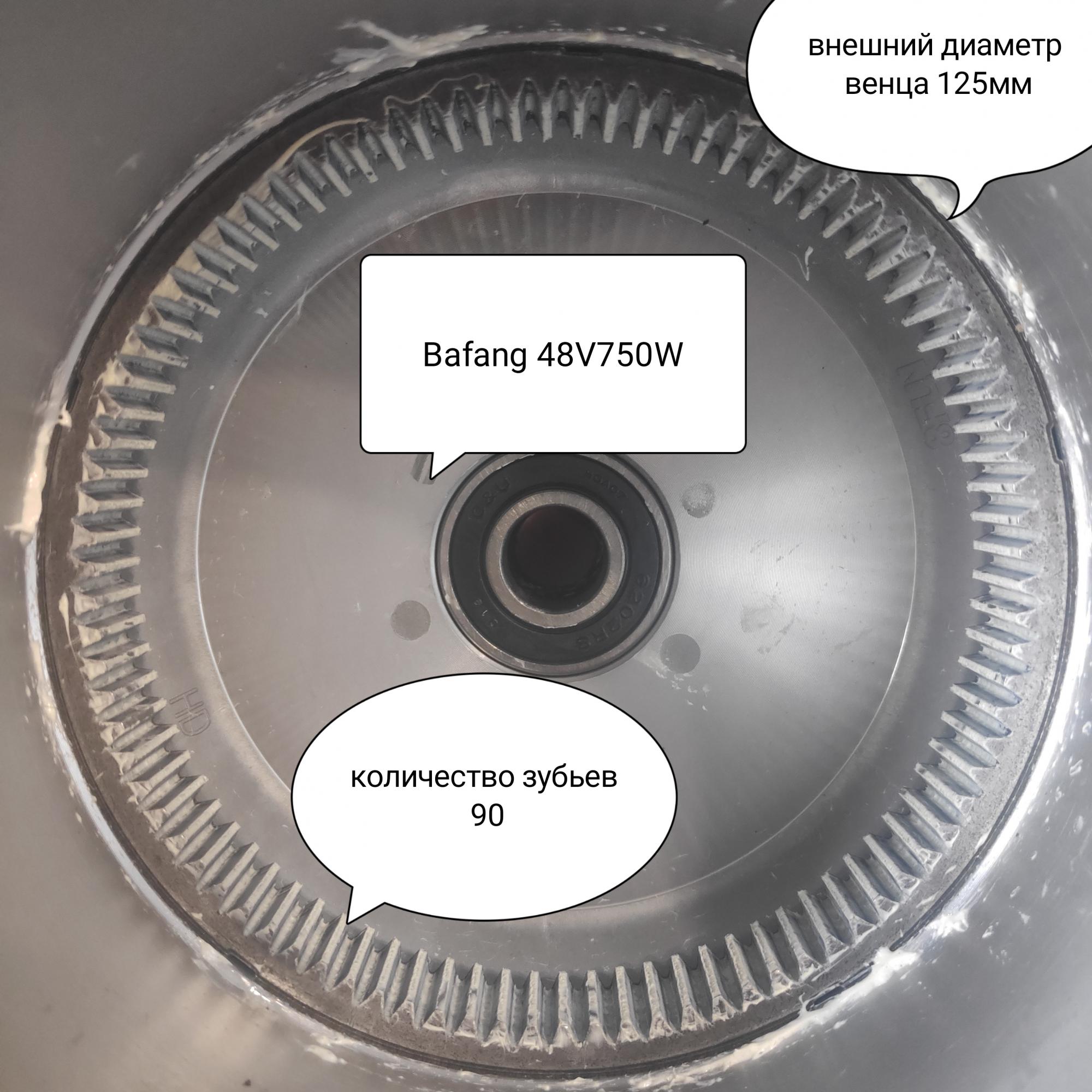

Венец, внешний диаметрн/д125ммн/д
Венец, число зубьевн/д90

По фотке теперь можно измерить. У нового мотора магниты плоские - удешевление технологии.
[user]Bekjan[/user], фото статоров, желательно с линейкой. :exactly:
