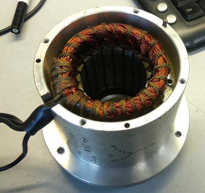

Всем привет! Давненько почитываю форум, но регистрироваться не решался, нечем было поделиться.
Теперь вот повод есть - попал в руки интересный ноунейм шпиндель.
Собсно просьба подсказать, что за зверь, с чем его курить, какой напругой питать и до каких оборотов крутить.

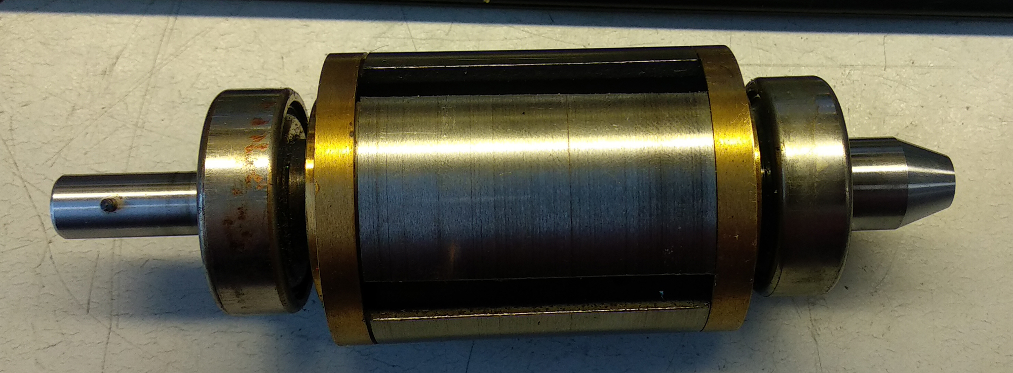

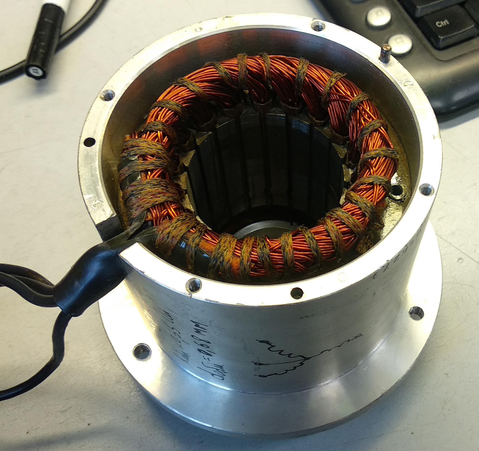

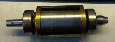

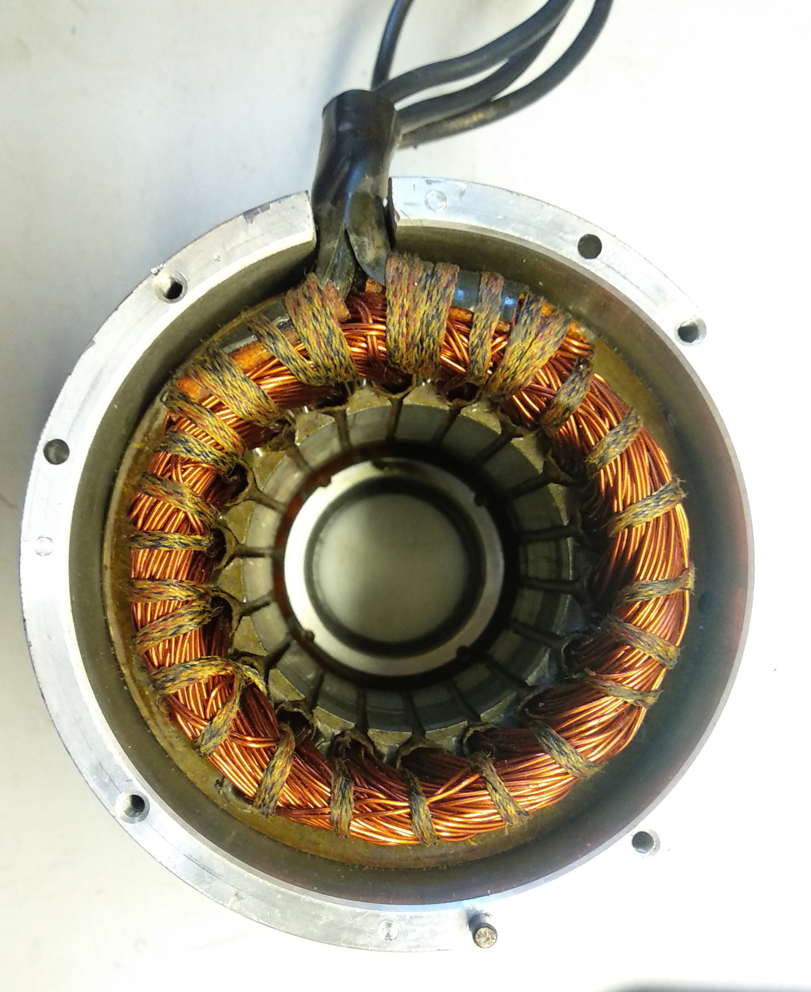

Вскрытие показало что это трёхфазный синхронник с четырьмя полюсами на роторе и 18 пазами на статоре, однако сильно к разгадке не приблизило.
Обмотки включены звездой, от безысходности замерил сопротивление обмоток на постоянном токе, получил 0.55 Ом, судя по всему обмотки намотаны пАрами по 0.67мм d
Обозначений никаких нет (кроме серийного номера и того что я на нём написал), вал подвешен на подшипниках GMN (скорее всего и сам движок немчурный)

Исхитрился всё-таки и крутанул до 1700об/мин. Получил на выходе с двух концов звезды 7.4В, множим на корень 2, получаем 10.46, тогда Kv имеем 162,4.

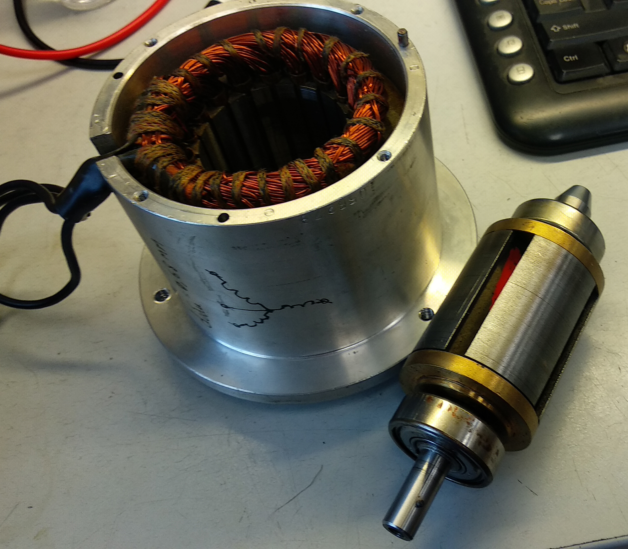

Оригинально... Магниты вряд-ли редкоземельные, движок годов 70-80х, скорее какой-нибудь альнико, судя по цвету
