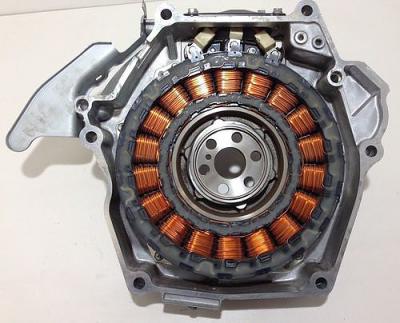

biv4
IMA мотор от гибридного авто Хонда. По характеристикам подходит, высокий КПД, низкая цена. В авто он встроен в колокол кпп, существует его вариант с корпусом: https://electroavtosam.com.ua/forums/viewtopic.php?f=33&t=3813

Цитата: biv4 от 25 Нояб. 2019 в 14:05IMA мотор от гибридного авто Хонда. По характеристикам подходит, высокий КПД, низкая цена. В авто он встроен в колокол кпп, существует его вариант с корпусом: ссылка
Прошёл по ссылке, спасибо. Мотор интересный но в стадии разработки находится, как я понял. В моём случае проще воспользоваться готовым промышленным решением.
