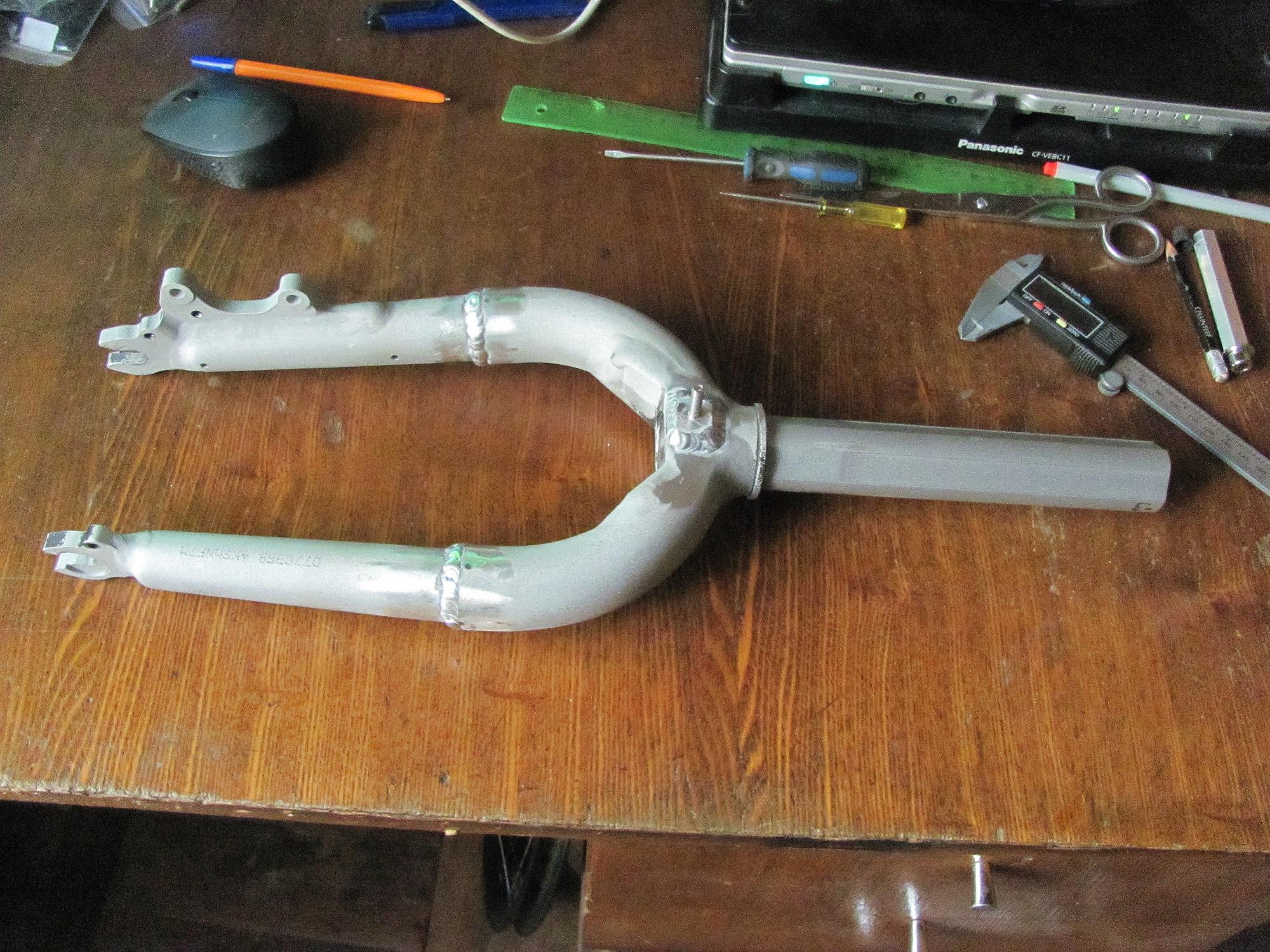

[user]Balor[/user], рычажку я делал. Нормально получается. Сейчас у меня есть Cannondale Fatty , линейные подшипники в идеальном состоянии. Нужно внутрь поставить демпфирующий масляный картридж диаметром до 25мм и ходом не меньше 80 мм . Пусть он будет дорогим, главное нормально работающим. Функция блокировки мне не нужна, только гашение колебаний с регулировкой отскока. Пружина будет снаружи штока. Точить нужный картридж с ноля слишком геморно. Вилку я укоротил, сварщик из отпуска выйдет, сварю. Может кто посоветует, где копать в поисках. На али только два вида о которых писал. У нормальных телескопов демпфер часть вилки, а мне нужен отдельной деталью в своём корпусе. У меня уже есть практически готовая рычажка под 16" колесо. Но в данном случае она не подойдёт из за расположения аккумулятора.

Интересный проект!
По моему, некоторые "крутые" вилки используют что-то вроде катриджа, но я совсем не уверен что это подойдёт для вас... вообще, излишний дампинг компрессии не насколько страшен, сколько недостаточный дампинг отскока, по моему покатит и "тупой" катридж если вы не слишком превередливы :)
Попробуйте, возможно на практике устроит.
Татос
[user]Balor[/user], спасибо, попробую. Куплю тот что подороже, поставлю и посмотрю как работает.
Татос

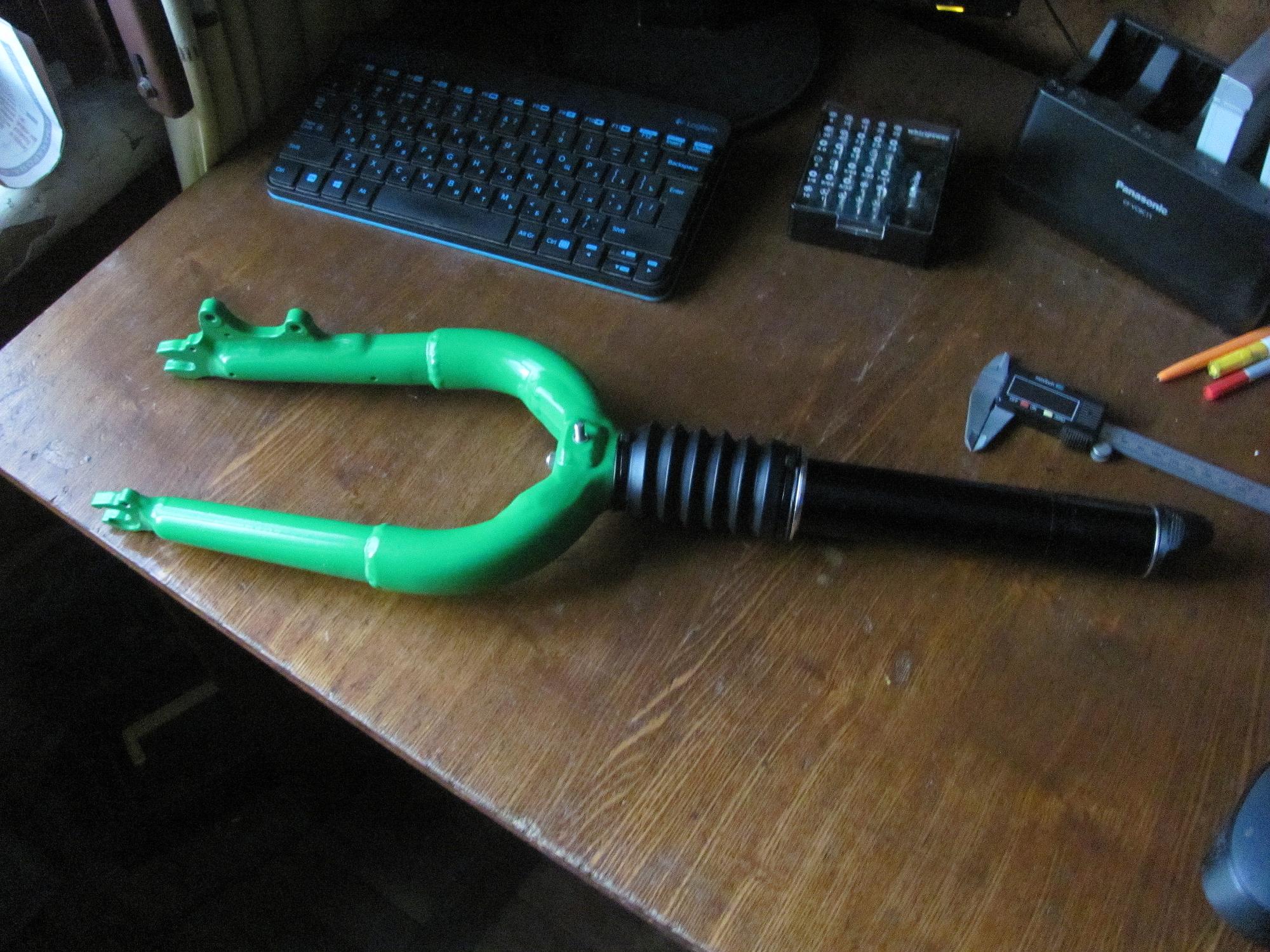

Вилку сварил, начну копаться с внутренностями.

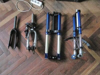

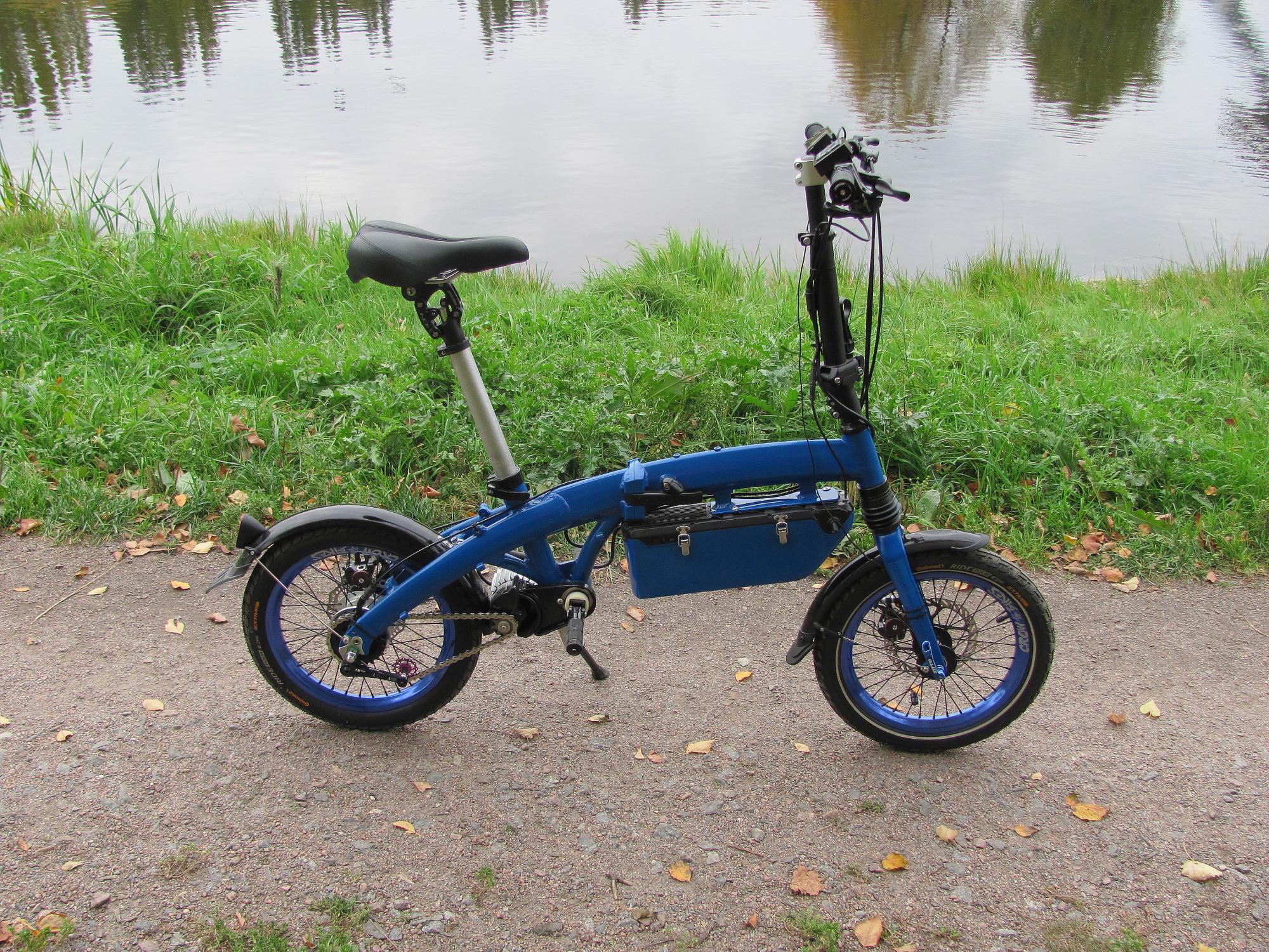

[user]TRO[/user], всё правильно. Есть ещё вариант поставить перевёртыш 20". Можно опустить траверсы и будет как раз под 16". Я много эксперементировал. Китайские ноги оказались полным г.....  Купил даже полноценный воздушно масляный перевёртыш 20", оказалось весит 3 кг. Это конечно для маленького велика ни в какие ворота не лезет. В общем для предыдущего складника укоротил RST с аммортом на штоке. Там ход всего 30 мм, да и демпфера нет. Но для асфальта всё равно лучше регидки, я и с ней пробовал. Сама концепция мне очень понравилась. Вот и решил помучить Cannondale Fatty для следующего проекта. С ней конечно ещё много неясностей. Возможно удасться восстановить родной воздушно-масляный катридж. Посмотрю что токари скажут. Но с али заказал, может и пригодится, пока с китайщины дойдёт с родным разберусь.

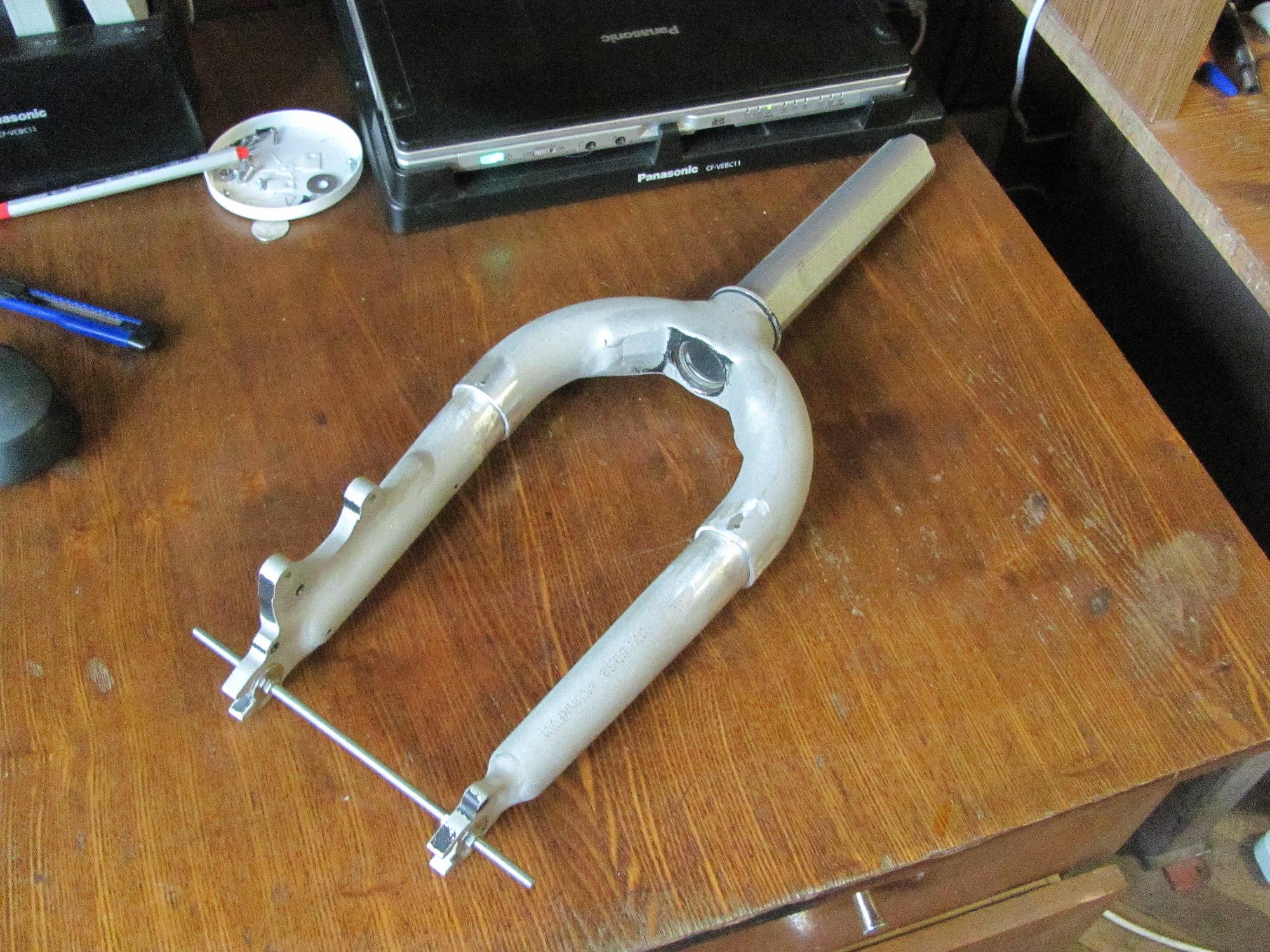

[user]TRO[/user], фоток не делал, так как в инете много видео и фотографий этих вилок, смысла фоткать нет. Вилка воздушно-масляная с линейными роликовыми подшипниками. Если интересно как устроено возвратно поступательное движение вилки, вот видео по сборке, там всё видно. Внутрь вставляется масляный картридж, воздушный цилиндр это внутренняя поверхность штока.

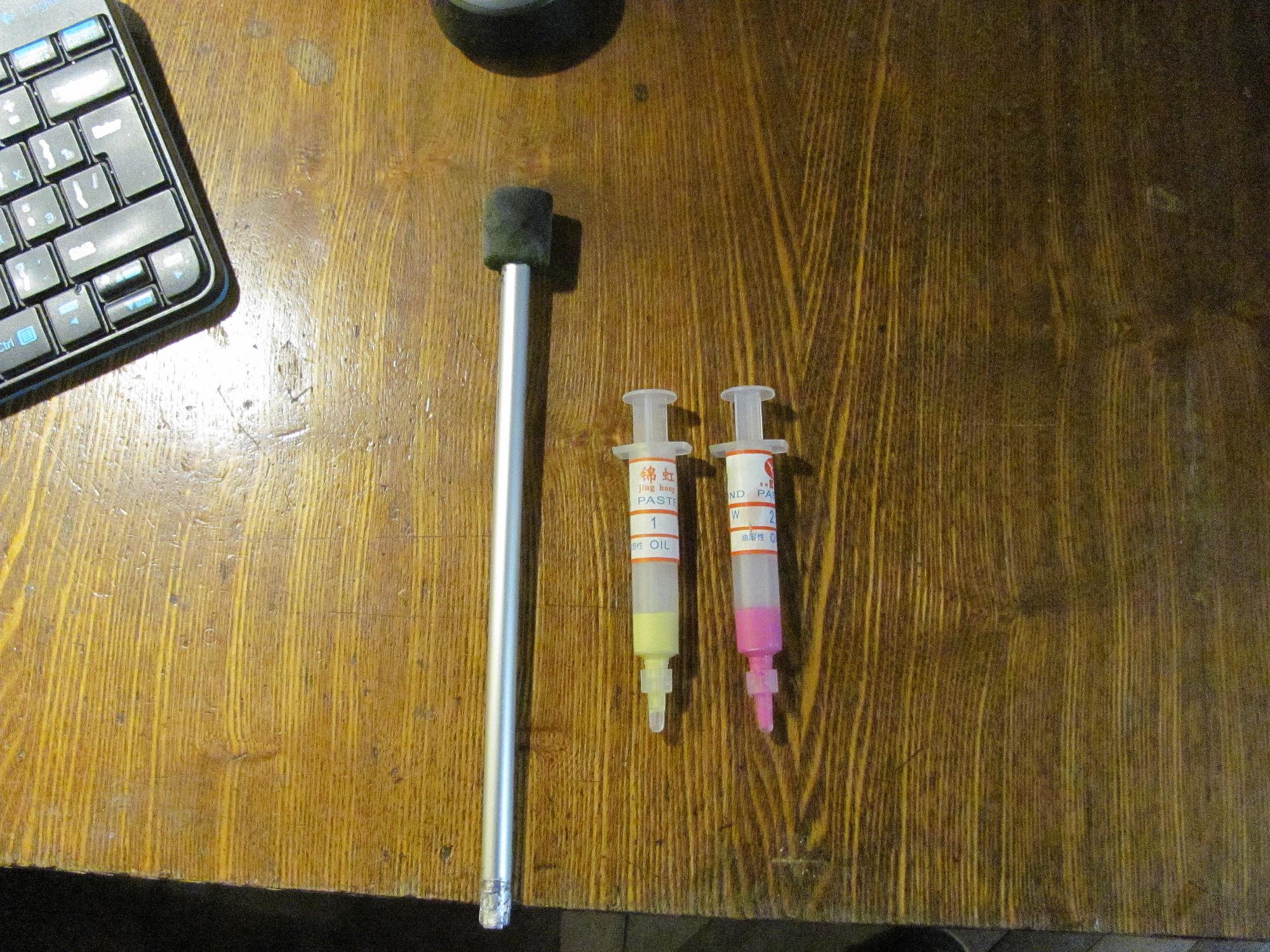

Для полировки поверхности воздушной камеры сделал войлочный круг на длинном стержне. Использовал китайские полировальные пасты зернистостью 2,5 и 1. Отполировал до полного зеркала.

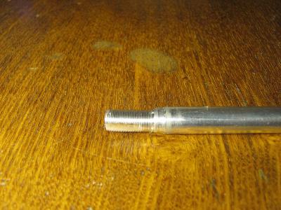

Самым сложным было восстановить шток блокировки. Резьбы практически не было и конец был замят. Там толщина стенок 1,5 мм. Выточил стержень очень плотно входящий внутрь. Сварщик наплавил алюминий, обточил на токарке и нарезал М7 на 0,5. Шлицы сделал надфилем.

Такие вилки первых выпусков были пружинно-эластомерные.  Они совсем простые для восстановления. Очень удобно для переделки под мелкие колёса. Не дёшево правда.
