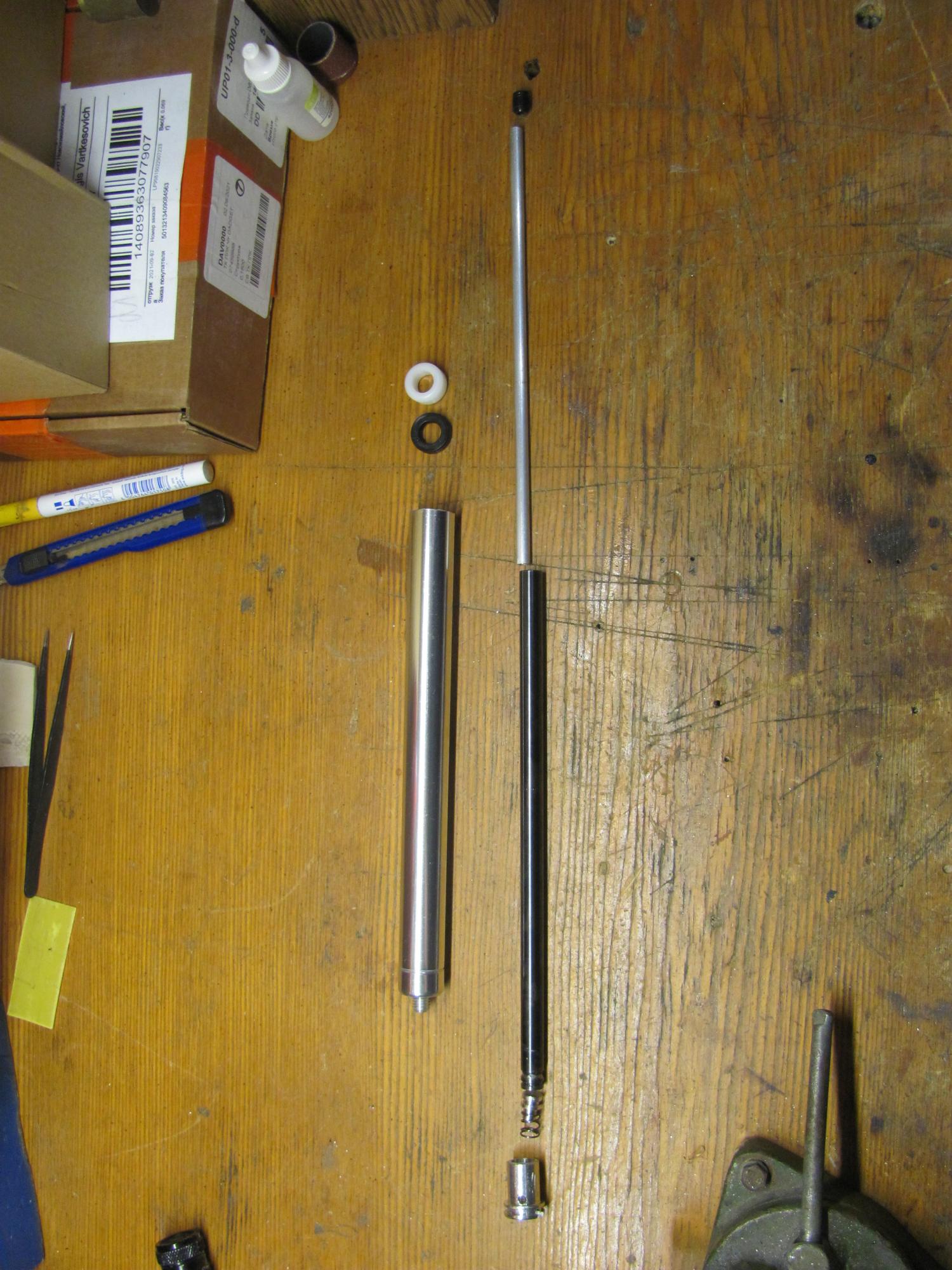

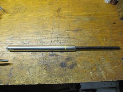

Купил дешёвый китайский масляный демпфирующий картридж, дабы его распилить и посмотреть . Ситуация такая, винтом через шток регулируется сечение отверстия в поршне, через которое протекает масло. Причём оно одинаково в обе стороны. Если есть спецы по демпферам, разве оно не должно проходить свободно при сжатии, а через регулируемое сечение при растяжении? Есть ли какой-то прок от такого картриджа? Темы по демпферам нет, а так как делаю вилку под 16" колесо пишу сюда.
sdenis2017
Цитата: Татос от 12 Нояб. 2021 в 17:58Если есть спецы по демпферам, разве оно не должно проходить свободно при сжатии, а через регулируемое сечение при растяжении?
Хм?
тогда нужен обратный клапан ещё
чот не припомню такого в катриджах
Balor
В идеале - да. На практике - фиг вам, с учётом "дешёвого катриджа" ):
Татос
[user]Balor[/user], спасибо.  Не знаете, вот такие картриджи будут нормально работать? https://aliexpress.ru/item/10000068070877.html?spm=a2g2w.productlist.0.0.3e107b0feWUEYe Покупать дабы разобрать и выкинуть, не хотелось бы.
erevanych
Цитата: Татос от 12 Нояб. 2021 в 17:58дешёвый китайский масляный демпфирующий картридж
Часто этот картридж используют в качестве блокировки вилки(перекрывая ток масла, или для "замедления" работы вилки) а остальное делают либо пружины, либо воздух...
erevanych
Цитата: Татос от 13 Нояб. 2021 в 06:28будут нормально работать
Будет, но только так, как написано в описании: дистанционная блокировка вилки. Обычно они стоят в правой ноге на веле, а в левой сам аморт...
Balor
Если хотите "правильный" отскок на нестандартную вилку, то я бы порекомендовал вам сделать рычажную вилку из амортизатора для задней подвески (и тоже не за две тыщи рублей :))
