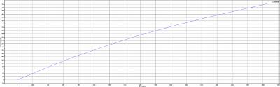

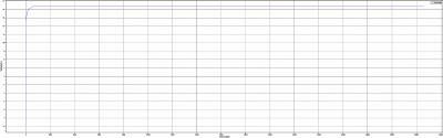

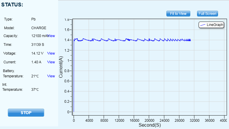

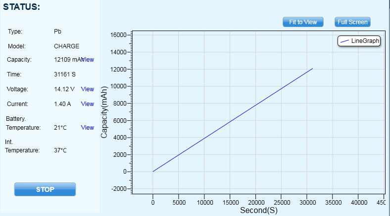

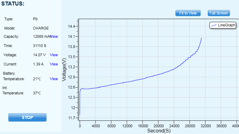

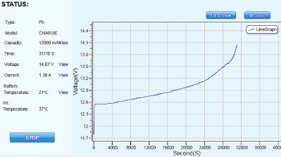

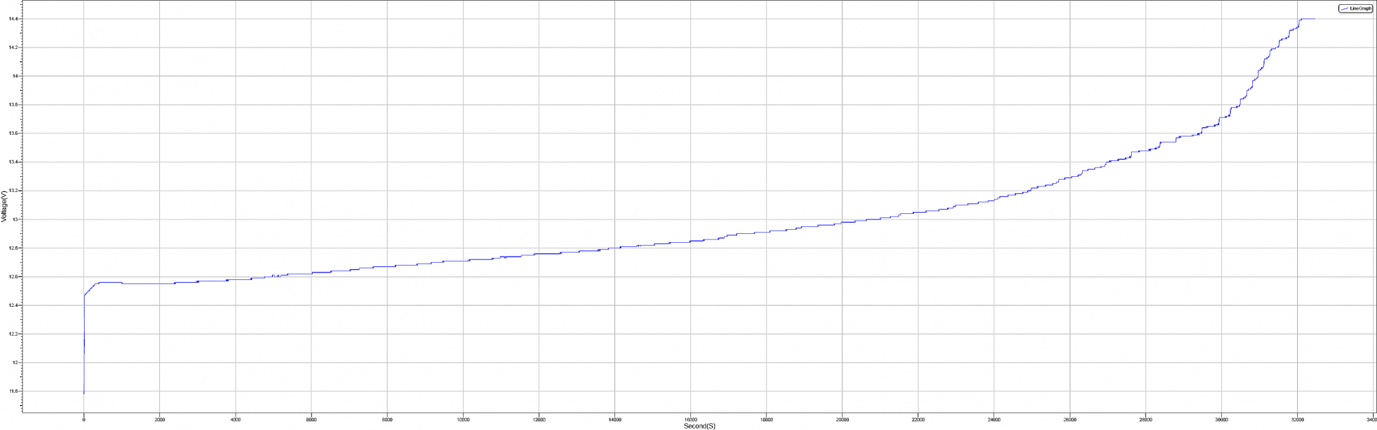

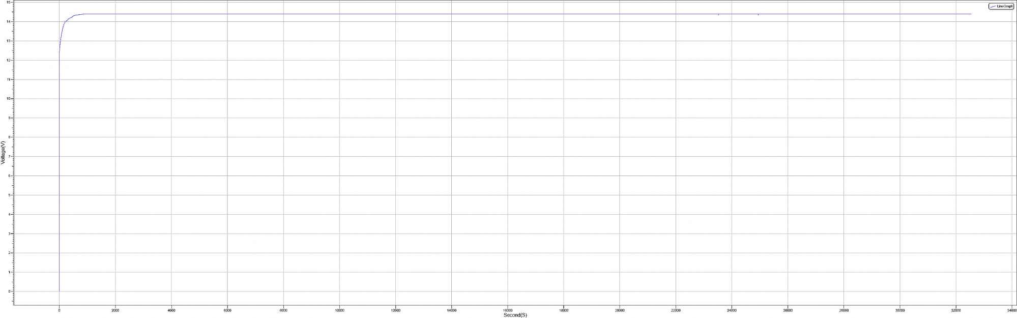

На данный момент графики выглядят так:
Напряжение
Ток
Ёмкость
На момент написания Достиг порога в 14.4В, ток снижается. Залито 12700мАч.
Посмотрю, что утром будет. Если что верну владельцу чтоб он его обмыл и на переплавку.
[user]silandser[/user], благодарю.

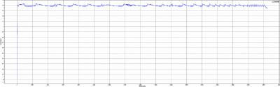

UP: Если кому интересно полный график
Напряжение
Ток

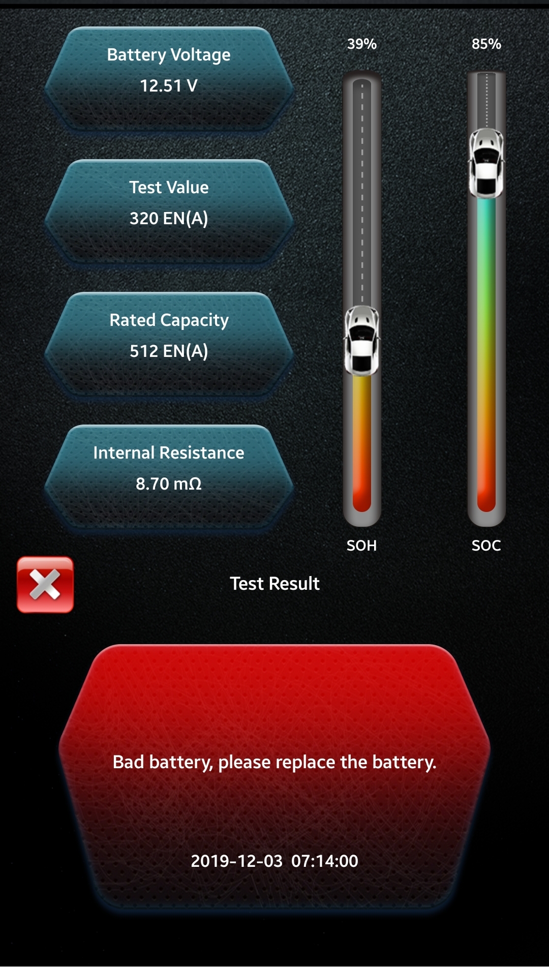

Новое утро, и данные после отстоя более 8ми часов.
Данные с тестера.

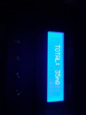

Voltage:12.51V ; Icca=320(En) ; Resistance=8.70mOm ; SOH=39% ; SOC=85%

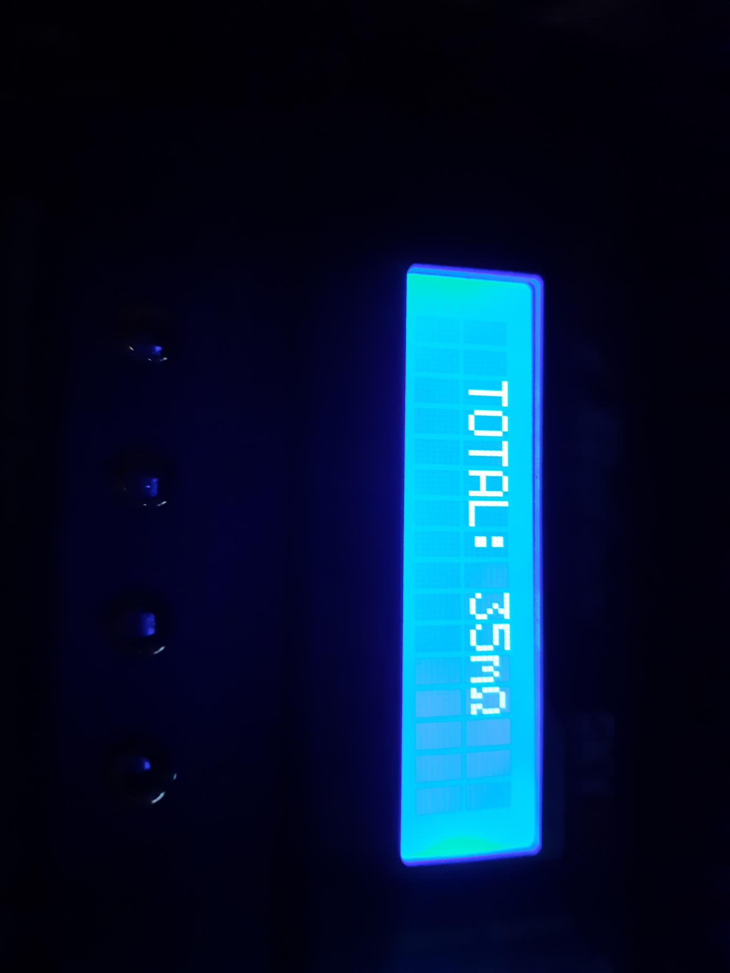

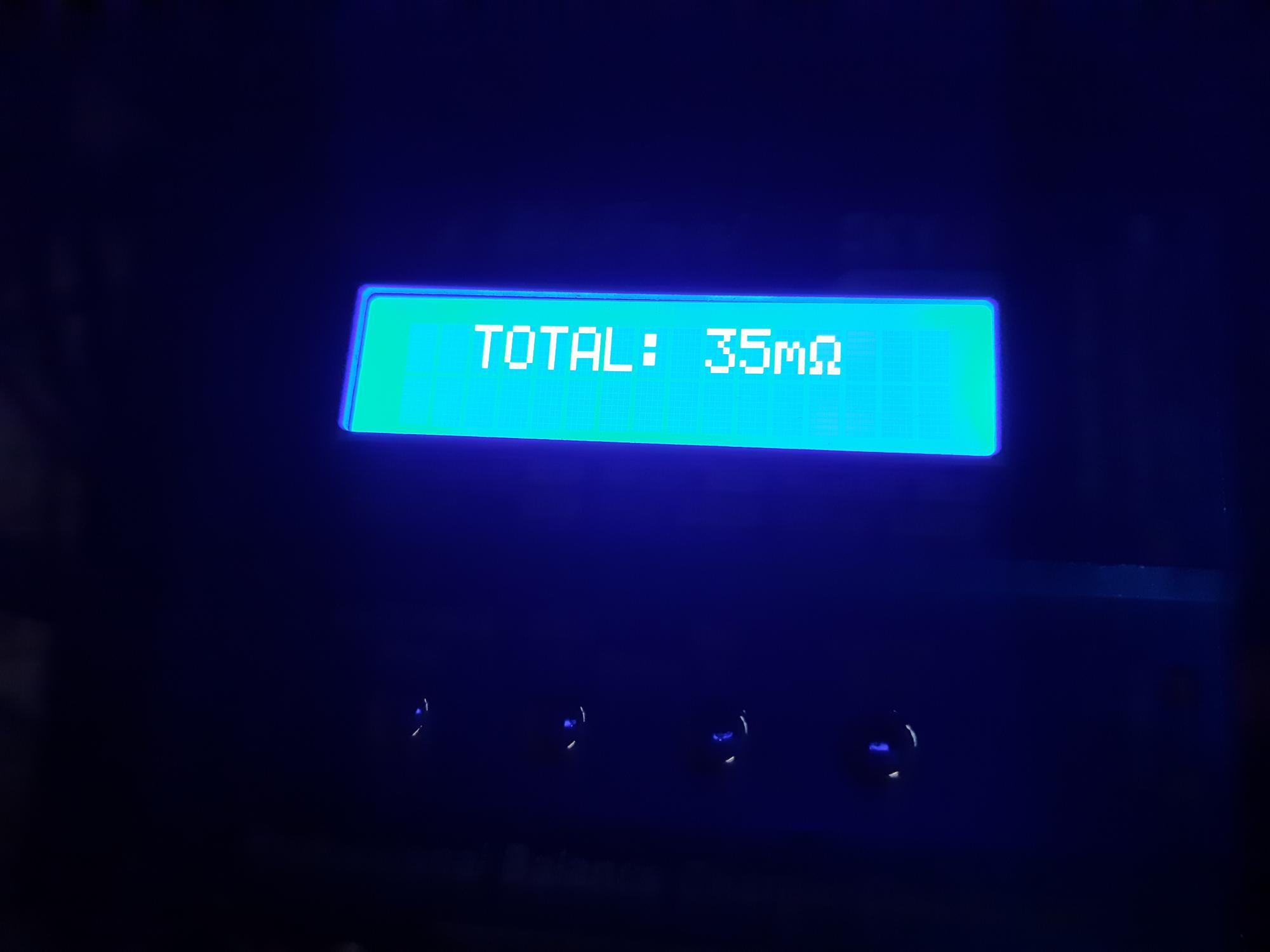

Сопротивление по ImaxB6 = 35mOm
Выставил на Imax'e I=0,7a (1%C), Pb6 (14.4В.)

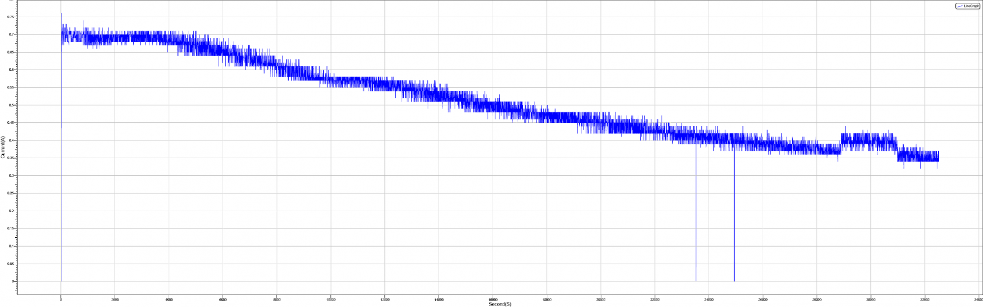

Посмотрим что будет с графиками сегодня.
Fernak

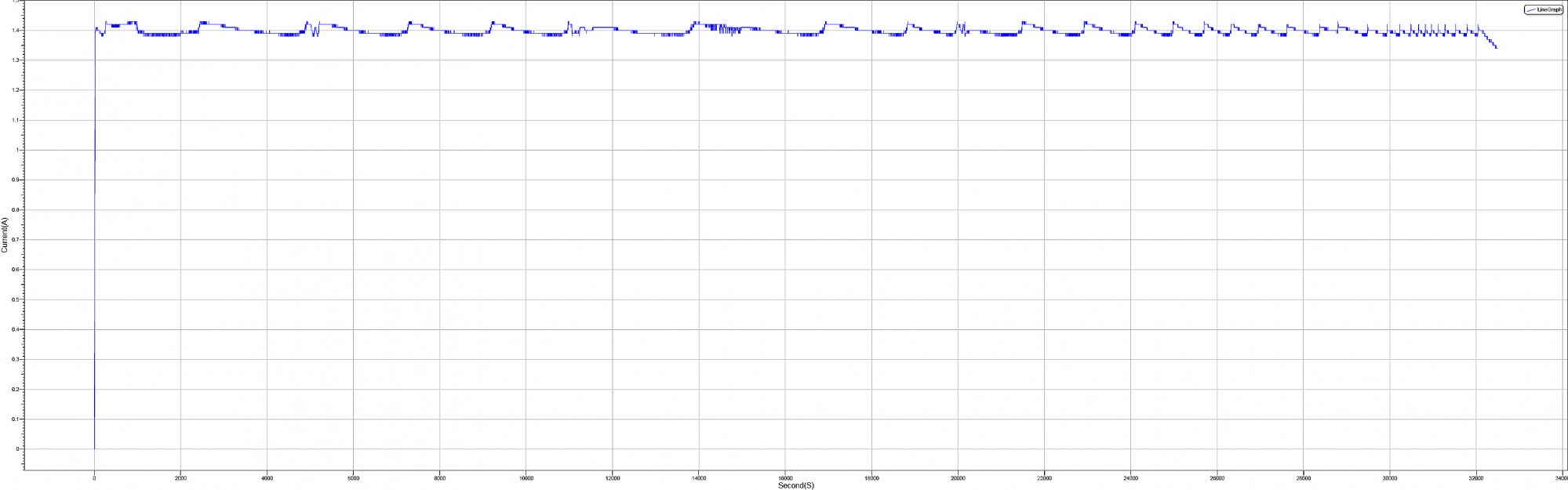

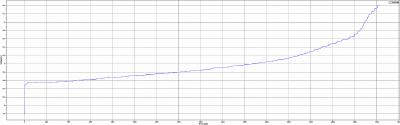

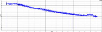

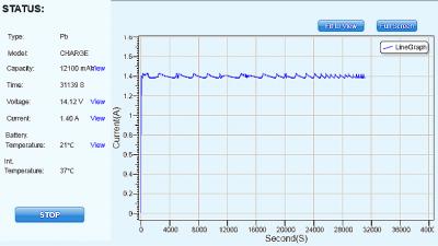

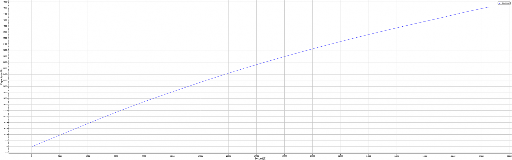

Данные на сегодняшний вечер. Залито 4.8Ач.
Графики:
Напряжения:
Тока:
Кстати, о чем может говорить подъем тока с последующим падением под конец графика?
Ёмкости:

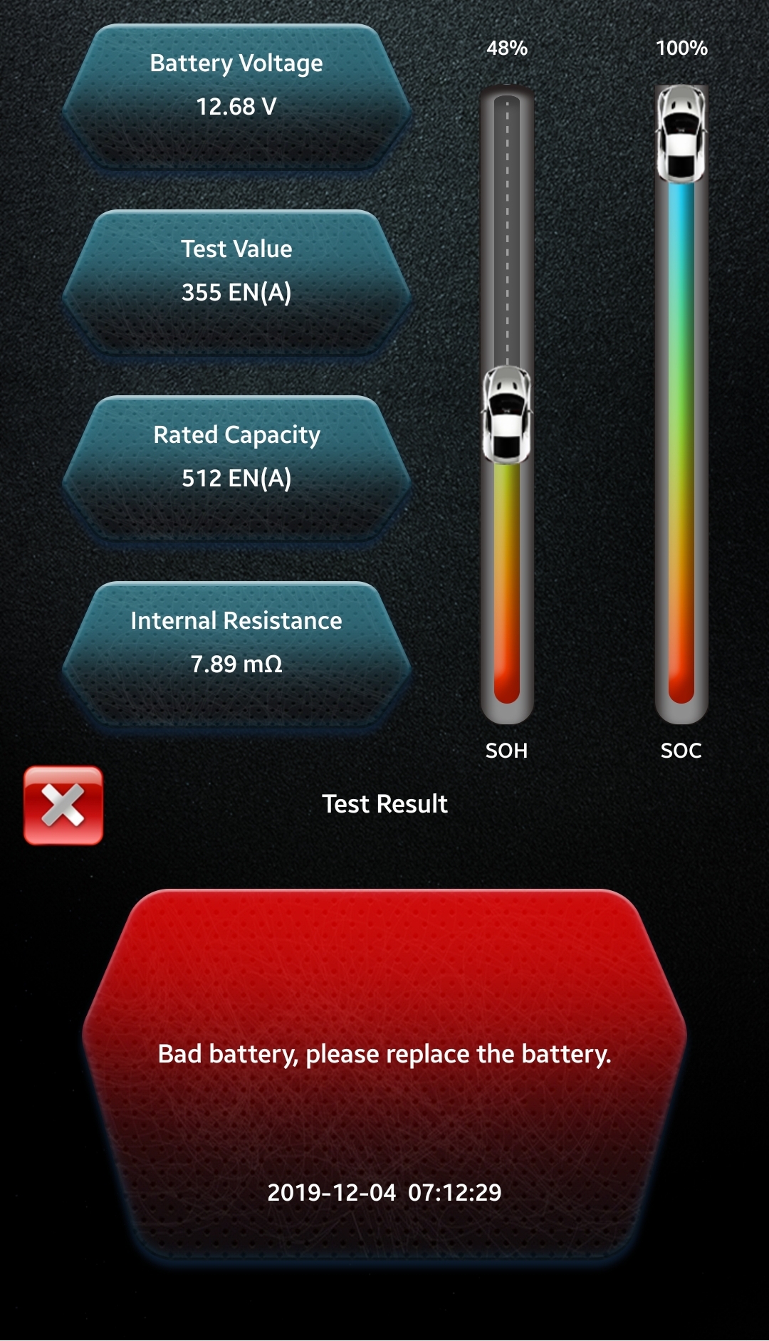

Fernak
Новое утро, новые данные.
Отстой более 8ми часов.

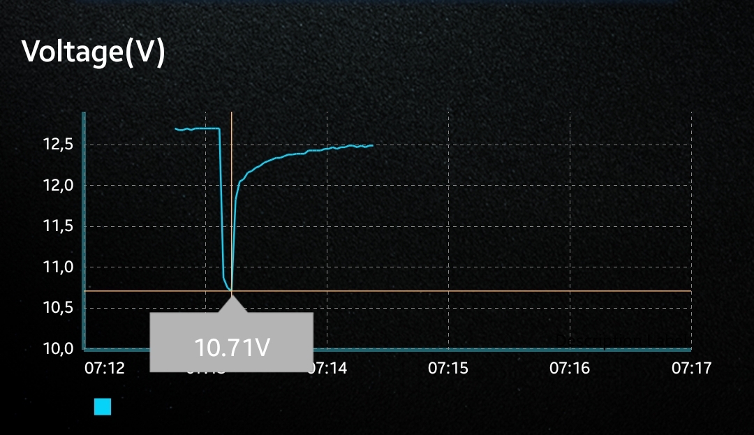

Данные с тестера.
Voltage:12.68V ; Icca=355(En) ; Resistance=7,89mOm ; SOH=48% ; SOC=100%
Решил ткнуть вилкой НВ-01(125А - фактические) на 10ой секунде.

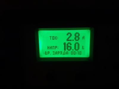

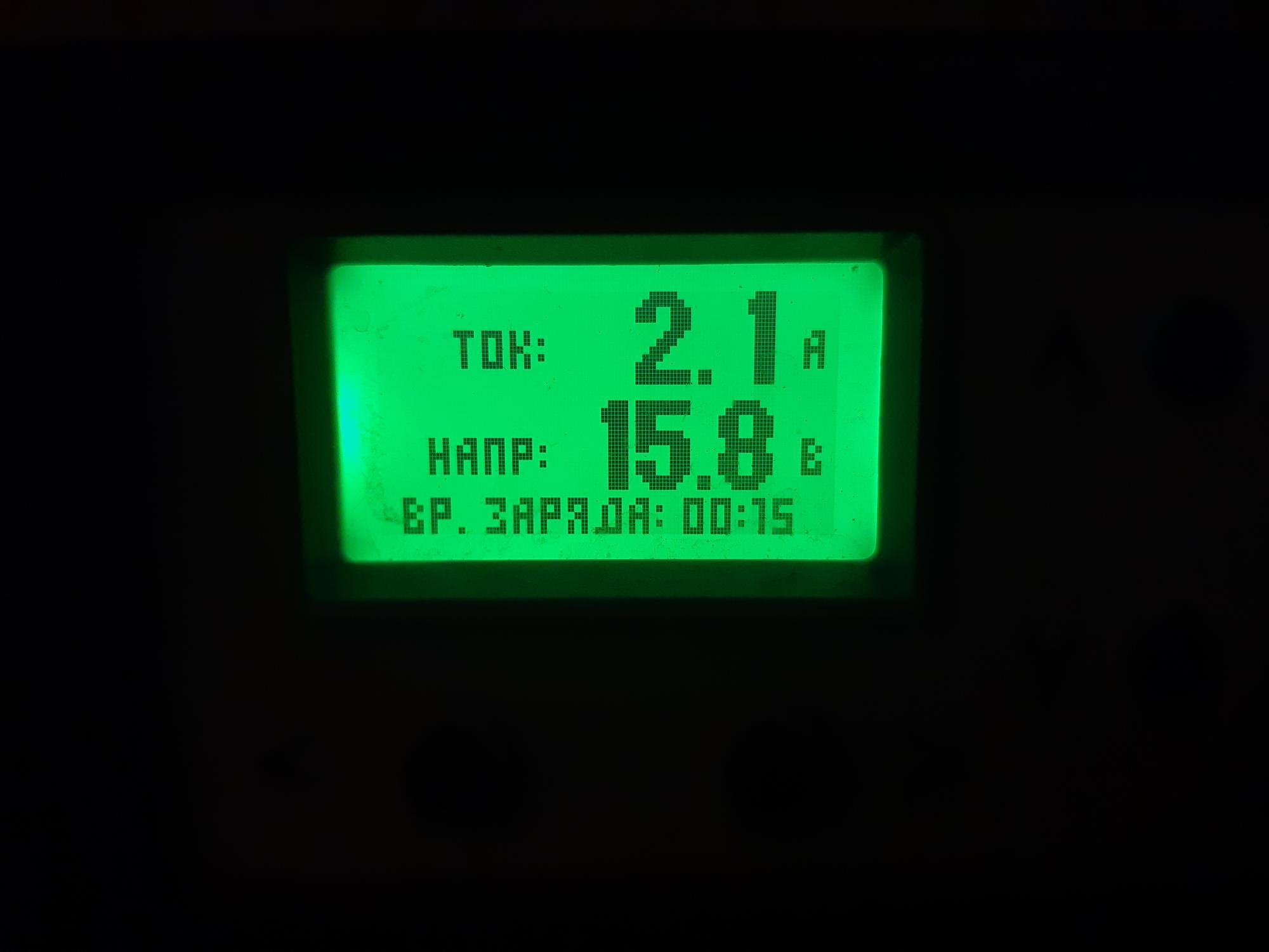

1) 2%=0,02С=1,4А , 16.3В, 90 мин.
2)3%=0,03С=2,1А, 16.3В, 15 мин.
3)4%=0,04С=2,8А, 16.3В, 10 мин.

Branimir
Цитата: Fernak от 04 Дек. 2019 в 15:55
Винда ушла в глубокий ребут, по этому сегодня без графиков.
[user]Branimir[/user], постоял под 14.4В с 7:30 до 14:00. Ниже 0.28А не падало.
Остальные замеры после
В данный момент оставил на Вымпеле 55ом с 2%=0,02С=1,4А , 14.7В.
[user]Fernak[/user], пока печальные данные, разбаланс сильный
Я так и предполагал, т.к. min-ток окончания основного заряда 0,28А=0,4% да еще при 14,4v вместо 14,7v - это очень много ---> и означает, что остались голодные банки с удовольствием потребляющие ток и именно эти банки не позволяют напряжению на АКБ подняться до Umax=16,3v при попытке дозаряда.
Верное решение - надо надолго оставить его на основном заряде (хотя бы 3 суток и лучше бы без пауз) - банки возьмут полный заряд (какой смогут), плотность в банках подрастет, проблемные (скорее всего крайние) банки десульфатируются и растворится часть старых сульфатов (приподнимется уровень электролита) - дозаряд-выравнивание пройдет повеселее потом.

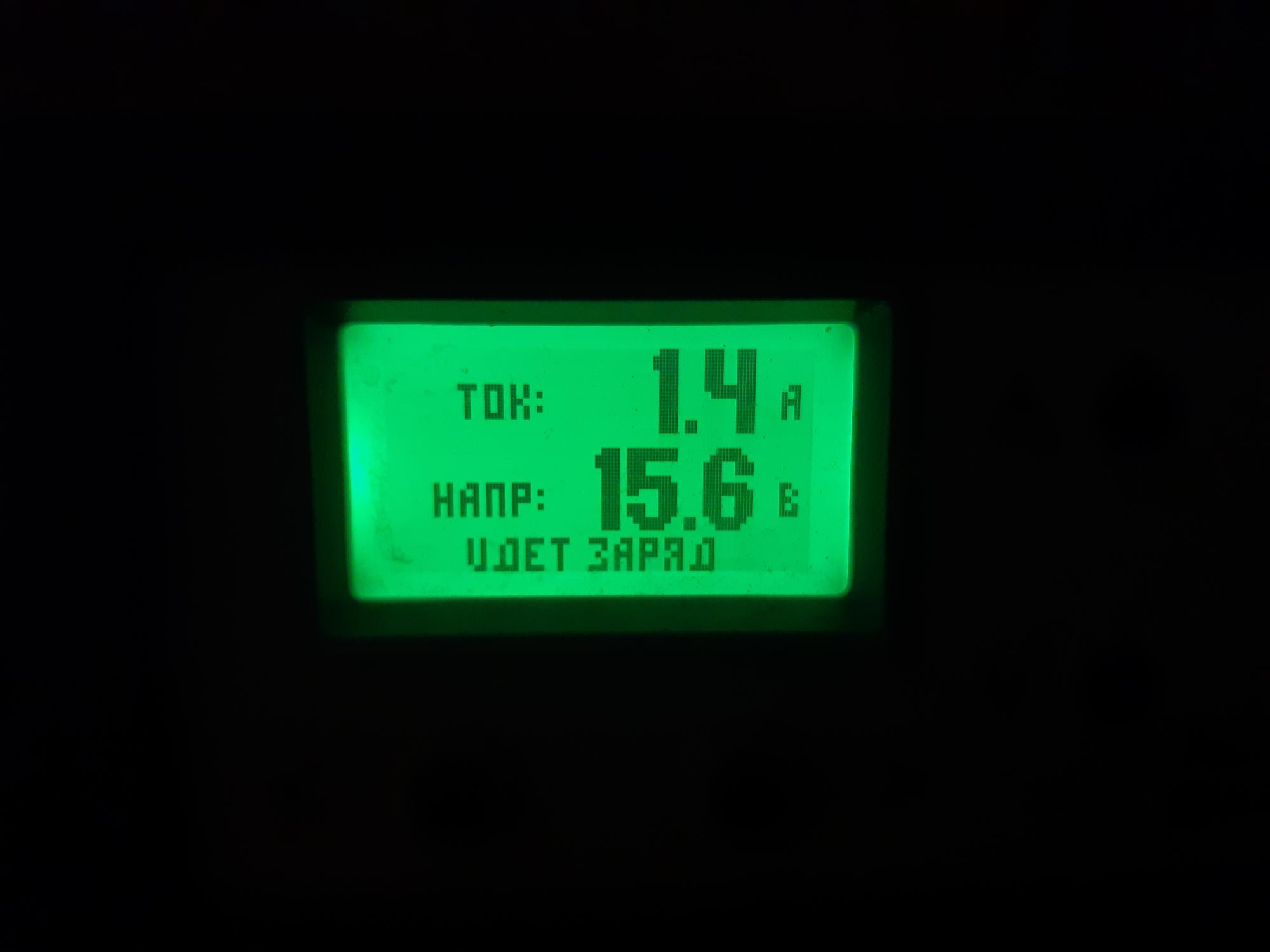

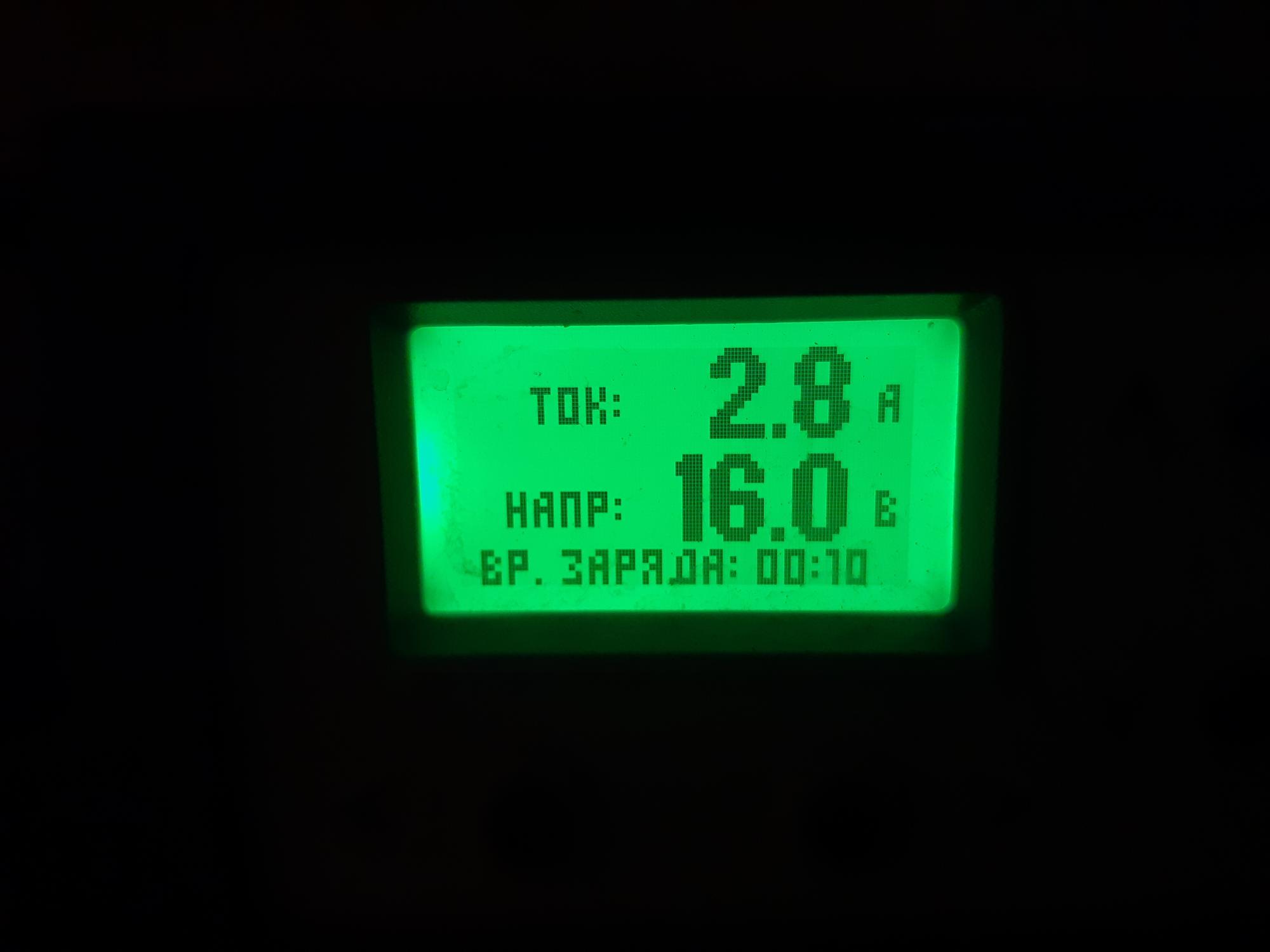

Советую раз в 12-15 часов все же включать на 1-1,5 часа ток 3% при U=16,3v для перемешивания (при фактическом U=15,6-15,8v на клеммах АКБ это тоже будет происходить).
Fernak
Сегодня логов не будет. Получилось оставить на ночь на Вымпеле 55 под 14.7В, ток 1.4А
Простоял всю ночь. Сейчас поставил под 16.3, 2.8А, чтоб перемешать электролит за часик, и вновь вернуть на прежний режим.
UP: Напряжение практически сразу достигло предела. Ток начал снижаться.
Пошло ли на пользу и как сильно повлияло согласно показометрам узнаем завтра утром. после ночного отстоя.

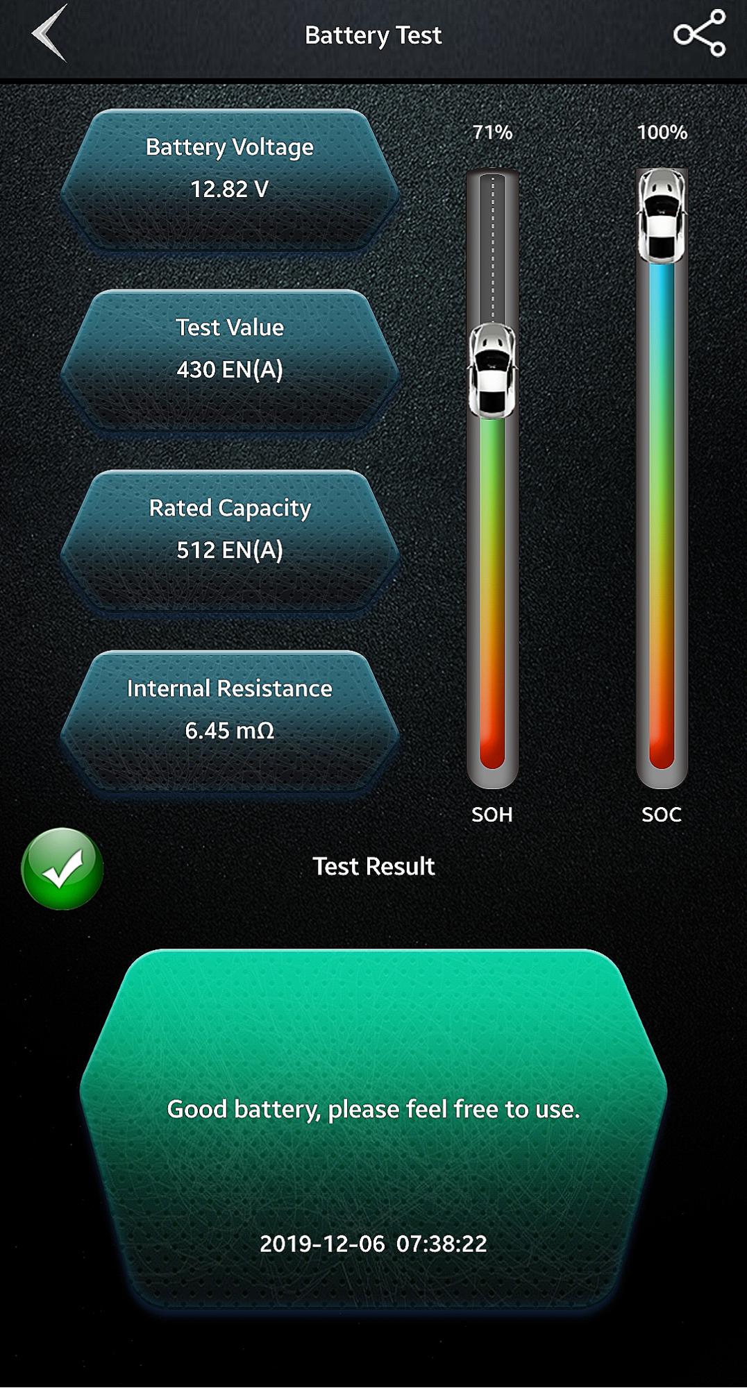

Fernak
#33
Вечером:
Ток 1.4А и напряжении 14.8В  - ток упал до 0,3-0,2А.
Ток 2.8А и напряжении 16.3В  - ток 2,8А. напряжение 16.3В и ни падали. Времени держать так более часа перед уходом с работы не было.

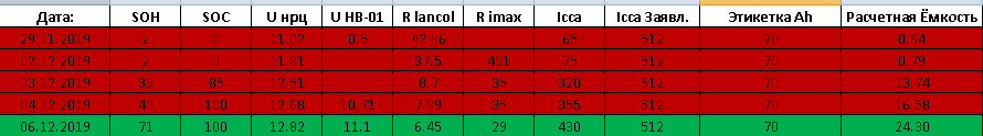

Утренние данные:

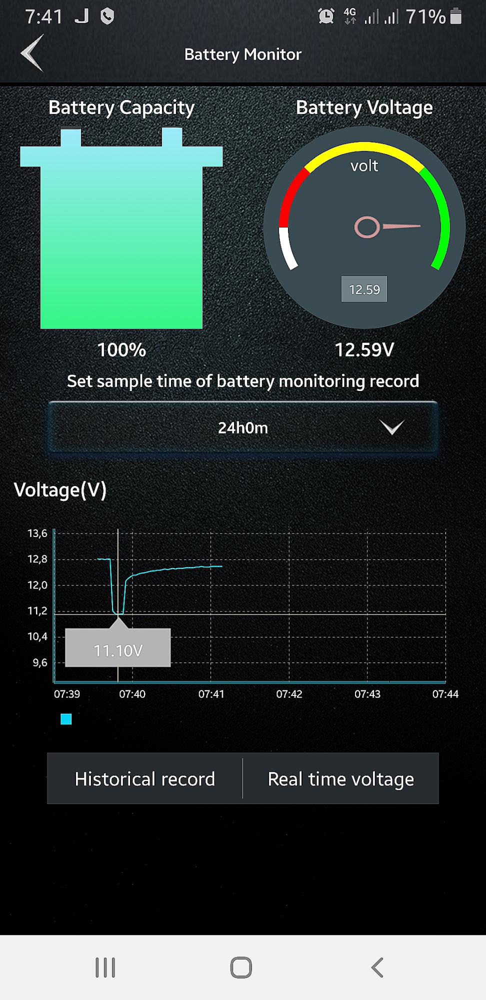

Данные с тестера.

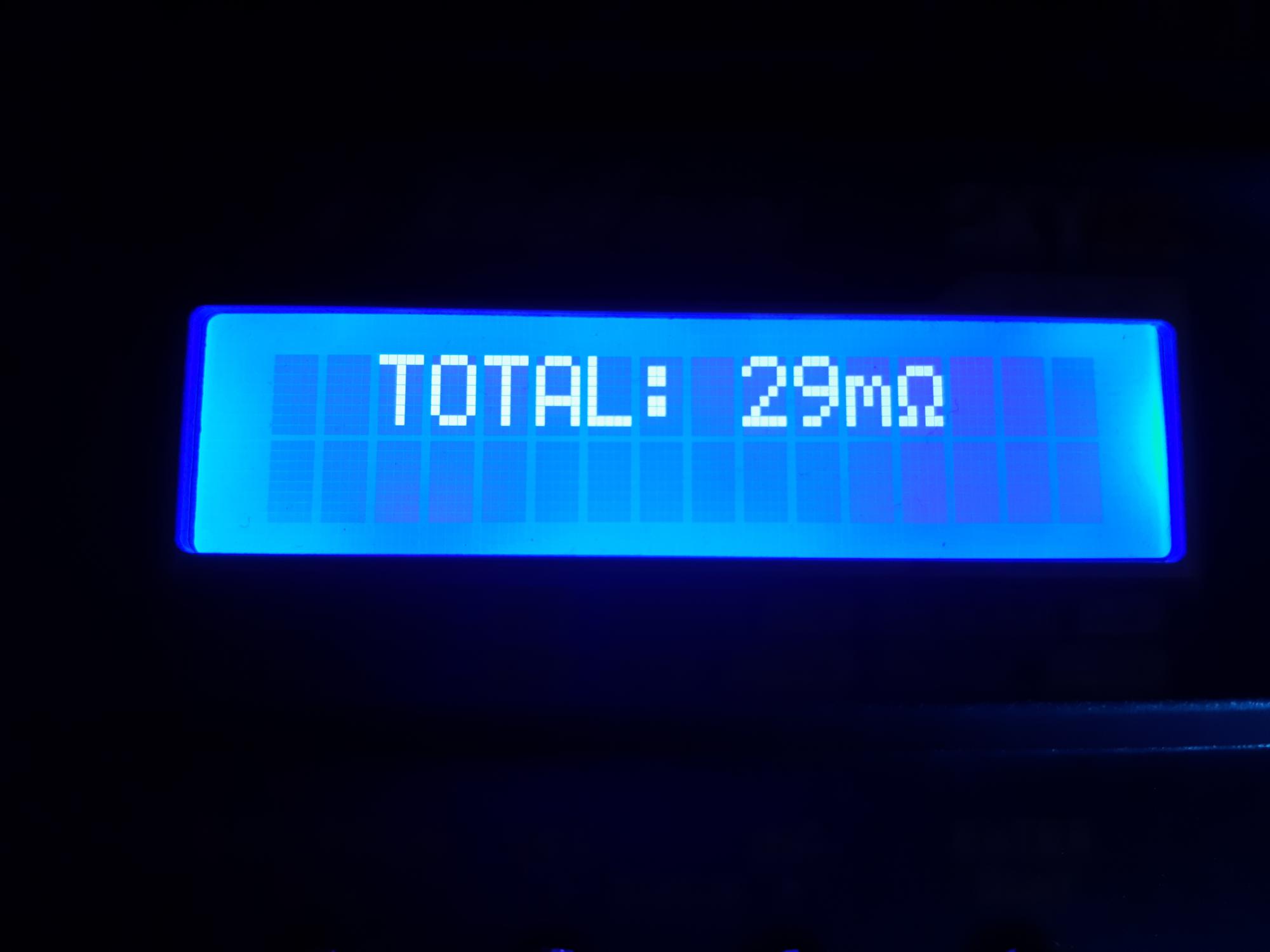

Voltage:12.84V ; Icca=385(En) ; Resistance=7,23mOm ; SOH=64% ; SOC=100%
Сопротивление по ImaxB6 = 29mOm
Общая статистика в таблице. Цвет ячеек индикатор на Тестере.
Поставил под 1.4А, 14.8В. Сегодня надо отдавать акб обратно владельцам. попробую уговорить еще на неделю оставить...
Branimir
[user]Fernak[/user], отлично, прогресс налицо.
Просто время необходимо и отстающие подтянутся, если хозяин с головой и располагает этим временем.
