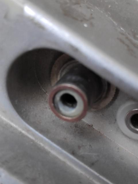

Причина банальная - дурацкий зарядный разъем на батарее, типа "тюльпан".
У "папы" этого разъема есть возможность замыкания при втыкании в "маму", соответственно, если он в этот момент будет под напряжением, то - хлопок и ремонт ЗУ. Уже дважды такое было.
