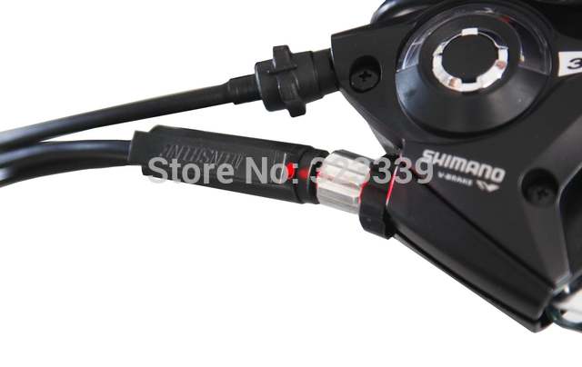

Купил два тормозных сенсора.
Как сделать стоп-сигнал без контроллера?
Черный и красный - это питание сенсора, это понятно.
Сами сенсоры работают. Загорается красный диод при движении внутри сенсора куска троса.
Провод Signal/SGN что представляет?
Как подсоединить стоп-сигнал?

Кирилл2
Спасибо! Я влип. Нужно было заранее это просчитывать.
Можно было бы подключить к контроллеру, но все равно нет выхода для стоп-сигнала из контроллера. А отключение мотора мне не нужно. Ручку газа отжал он сам остановился.
А что если запитать стопарь вместо светодиода? С торца загорается красный светодиод. Но сенсор собран намертво.

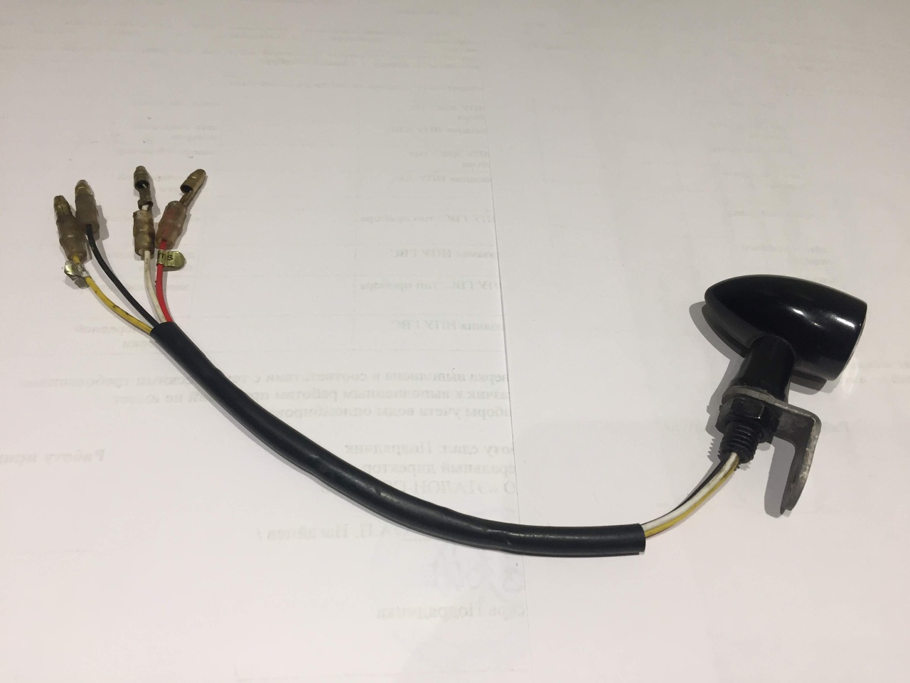

Кирилл2
А вот кстати стопарь с поворотником. 4 провода. Черный(масса) и желтый(реле)
А есть еще два белый и красный.

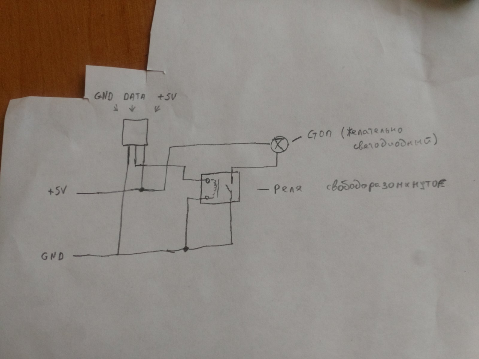

pavlyshv
Если там датчик холла, то можно сделать как на схеме. Хотя правильнее заменить реле транзистором. Схем полно. Я себе подключал по такой схеме, но использовал плату от реле для Ардуино, она понимает цифровой вход, и заменил на ней реле на 2 группы контактов. Поэтому у меня работает и стоп, и контролер выключается при нажатии тормоза. Но вам хватит и такой схемы.
Добавлено 11 Дек. 2019 в 23:38
реле самое маломощное на 5 вольт
Сомневаюсь.
Особенно если выход датчика с открытым коллектором.
Monstersound
#13
Цитата: Кирилл2 от 11 Дек. 2019 в 03:37А вот кстати стопарь с поворотником.
Где ты его взял? От чего он? Что написано на проводах?
Похож на мотоциклетный - > 12 вольт, которых, скорее всего, нет.

#16
Добавлено 11 Дек 2019 в 23:38
Спасибо!
Добавлено 12 Дек 2019 в 14:29
Да, мото, 12V. Я же говорю купил на louis.de
Желтый - реле.
Красный написано Brems + для фары/стопаря.
Черный масса.
Белый написано Licht.
Желтый и черный для поворотников. Работает отлично
Черный и красный горит красный.
Для чего белый не знаю. Может один для фары, а один для стопаря. Или белый для сигнала от тормозной ручки мотоцикла.
Схемы нет, только словесная инструкция в которой ничего толком не сказано.
Я написал в тех поддержку.
