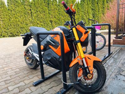

 Новый суперконденсатор вдвое увеличил дальность пробега электромотоцикла
Для того чтобы продемонстрировать высокую эффективность нового суперконденсатора, компания Nawa создала электрический мотоцикл, который, несмотря на небольшой аккумулятор, способен проехать до 300 км.
Представленный Nawa Racer является единичным прототипом, не будет производиться в дальнейшем и не продается. По сути, он является лишь наглядной рекламой основного продукта компании – ионистора, который способен собирать гораздо больше энергии торможение, чем другие существующие альтернативы.
Мотоцикл оснащен небольшим литий-ионным аккумулятором мощностью 9 кВтч. Над ним расположен суперконденсатор на 0,1 кВтч, который собирает 80-90% энергии торможения, что в разы больше, чем может накопить батарея. Таким образом, мотоцикл может проехать в городских условиях до 300 км, что почти вдвое больше по сравнению с пробегом байка только с одним аккумулятором.
Разработанный Nawa ионистор изготовлен из углерода, относительно недорогой и имеет массу всего 10 кг. Однако позволяет увеличить номинальную емкость аккумулятора примерно на 65%. Использование батареи для получения такого прироста, сильно увеличило бы массу транспортного средства.
Другое преимущество заключается в приросте мощности. Racer способен разгоняться от 0 до 100 км/ч за 3 секунды. При этом суперконденсатор можно применить в других моделях мотоциклов, автомобилях или других электрических транспортных средствах.
Nawa продемонстрирует свою модель в живую на выставке CES 2020. https://oko-planet.su/science/sciencenews/549988-novyy-superkondensator-vdvoe-uvelichil-dalnost-probega-elektromotocikla.html

Цитата: алабам от 23 Дек. 2019 в 12:02
Это какая то несуразица ,
Емкость лиион аккума  9 кВтЧ , а емкость ионистора 0.1 кВтЧ , тоесть в 90 раз меньше.
Как он может увеличивать общую емкость на 65 % ?
Тоже обратил на это внимание. Возможно погрешности перевода. Т.е. имелась ввиду не емкость, а энергия аккума. Которая в т.ч. определяется разрядными (зарядными) токами.
Т.е. ионистр используется, как бустер. B-)
Что имеет определенный смысл. Т.к. современные аккумы в силу известных физ. ограничений (толщина и масса электродов), могут иметь хорошую емкость при малых токах и соотв. - наоборот!
Что касается рекуперации, то узким местом является не аккум, а мотор с контроллером и проводкой.
Т.к. при генерации адских токов, большие потери возникают в обмотках и фазных проводах.
Да и не тормозят мотоциклы колом, даже в городском траффике.  Просто это никому, не нужно.   :-)
Slider
Мне тоже кажется что там гибридный акум где ионистор используется как буфер способный принимать и отдавать кратковременно большие токи...
Statik
А чего только "кажется",они же об этом сами и пишут,всё как пояснил илс,там где надо влить больших токов в короткое время и подключается эти ионисторы.А вообще этот мото ездит как все-на литий йон.
Denzel Motors
Изучал этот вопрос и даже общался с теми кто изготавливает большой емкости специальные конденсаторы.
Конечно очень привлекает что отсутствуют химические реакции у которых и время жизни и время их реакции не на высоте. А с конденсаторами получается просто прямое хранение энергии - реально вливаешь как воду в ведро и выливаешь как тебе надо.
Но вот пока соотношение: Размер-Емкость-Управление - пока в общем очень далеко от применения, хотя я думаю что именно за ними будущее но не за батареями на основе химии.
Мотоцикл который в шапке - я думаю фейковый - ну либо сделан на конденсаторной батарее типа проехать по выставке и все.
Пока только в реалиях доступны модели батарейных пакетов с интегрированными конденсаторами -дорогое удовольствие - но для спортивных рекордов где нужно показать резкий старт возможно оно того и стоит - но на практике - пока даже это гибридное устройство очень дорого.
