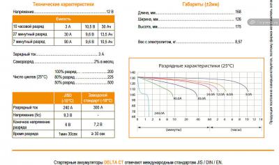

   Посмотрел  с витрины такую же Дельту показала 255 А и R 10.82 mOm   У гелевой Дельты  и цена повыше и  параметры  365 а и 7.40 мОм.  но и цена  повыше.  Поставил на разряд током 0.05 С т.е 1.5 ампера.

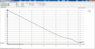

   Судя по графику при разряде до касания 12 вольт током 0,1 С (3 ампера)  батарея отдаст 80% емкости! Поднял ток до 3 ампер,  посмотрим, что покажет при 12 00 вольтах

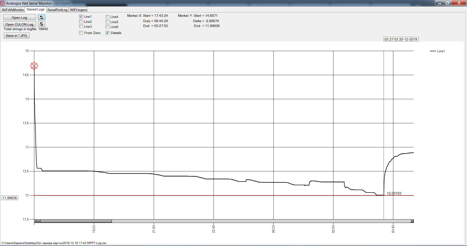

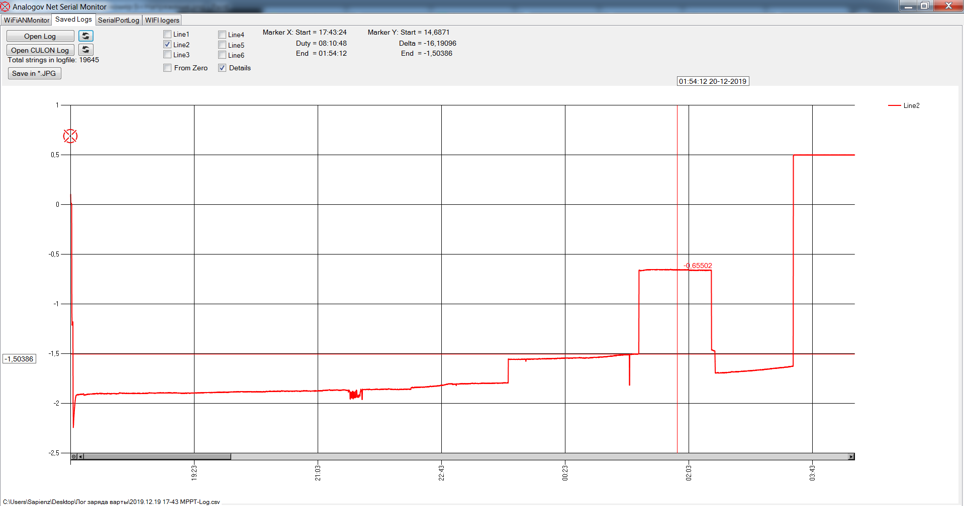

 Чуда не произошло, Ёмкость отданная при токе 3 ампера едва уложилась в 10.38 ач. отскок с 10,50 вольта через 5 мин 11.17 вольта.  Напряжение снижалось быстро уже после отдачи 9.ач.
касание 12 в  -5.98 ач
11.95в  6.44 ач
11.60 в  9.30ач
11.35 в  9.64 ач
11.20 в 9.76 ач
10.75 в 10.14 ач
10.605 в   10.33 ач
10.50 в   10.38 ач.
через 5 минут после отключения нагрузки напряжение 11.22 вольта.
  Т.е. СКАТ Т в данном случае наврал почти в два раза, что еще раз подтверждает, что достоверно  измерить емкость можно только потратив на это время.

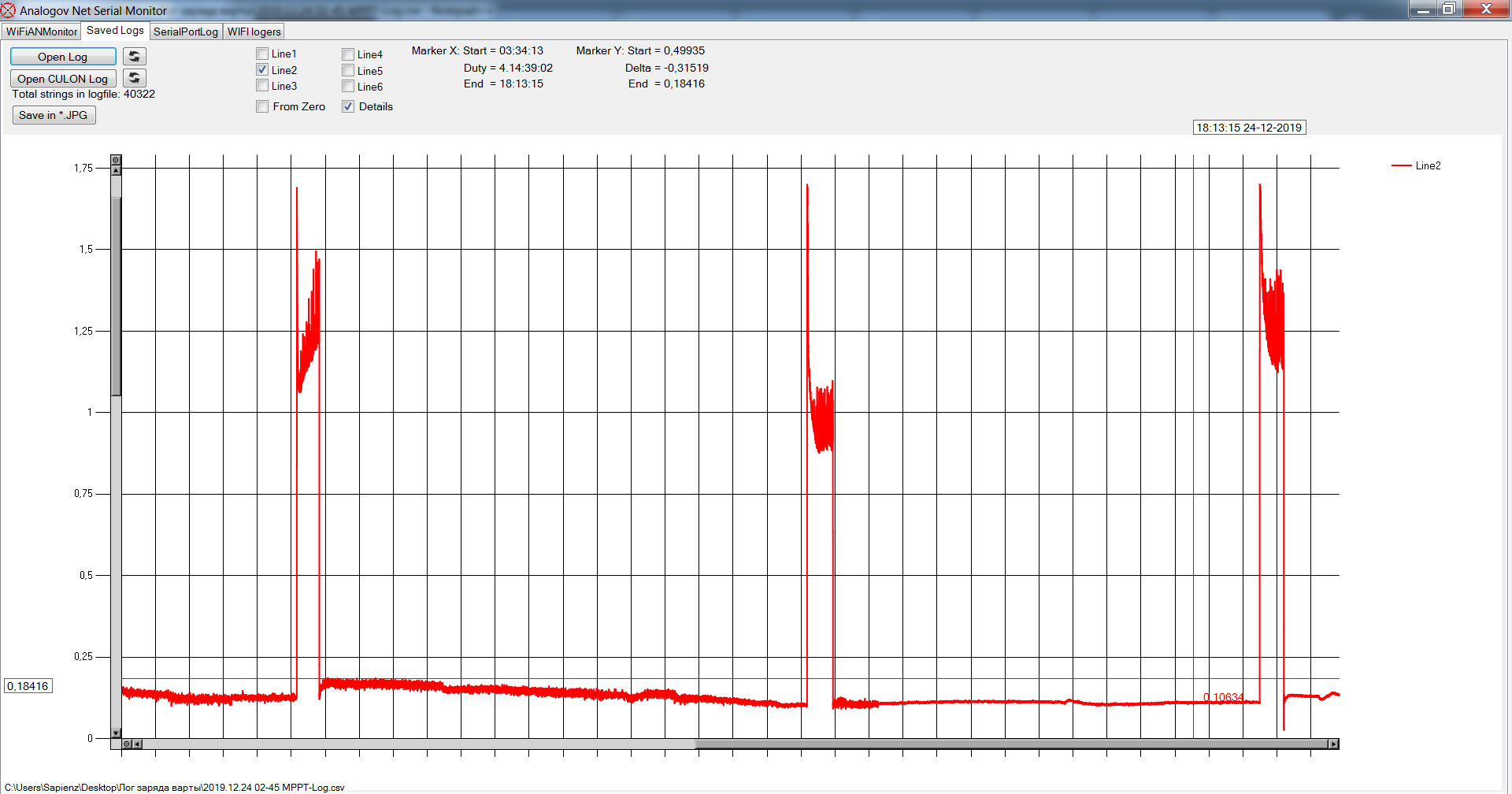

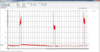

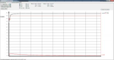

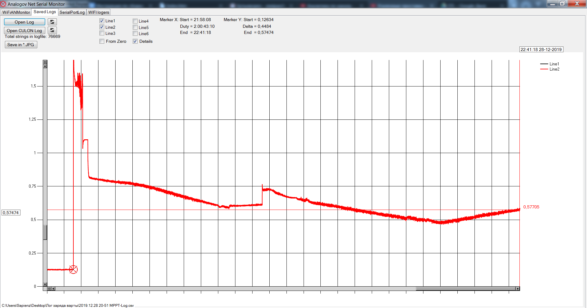

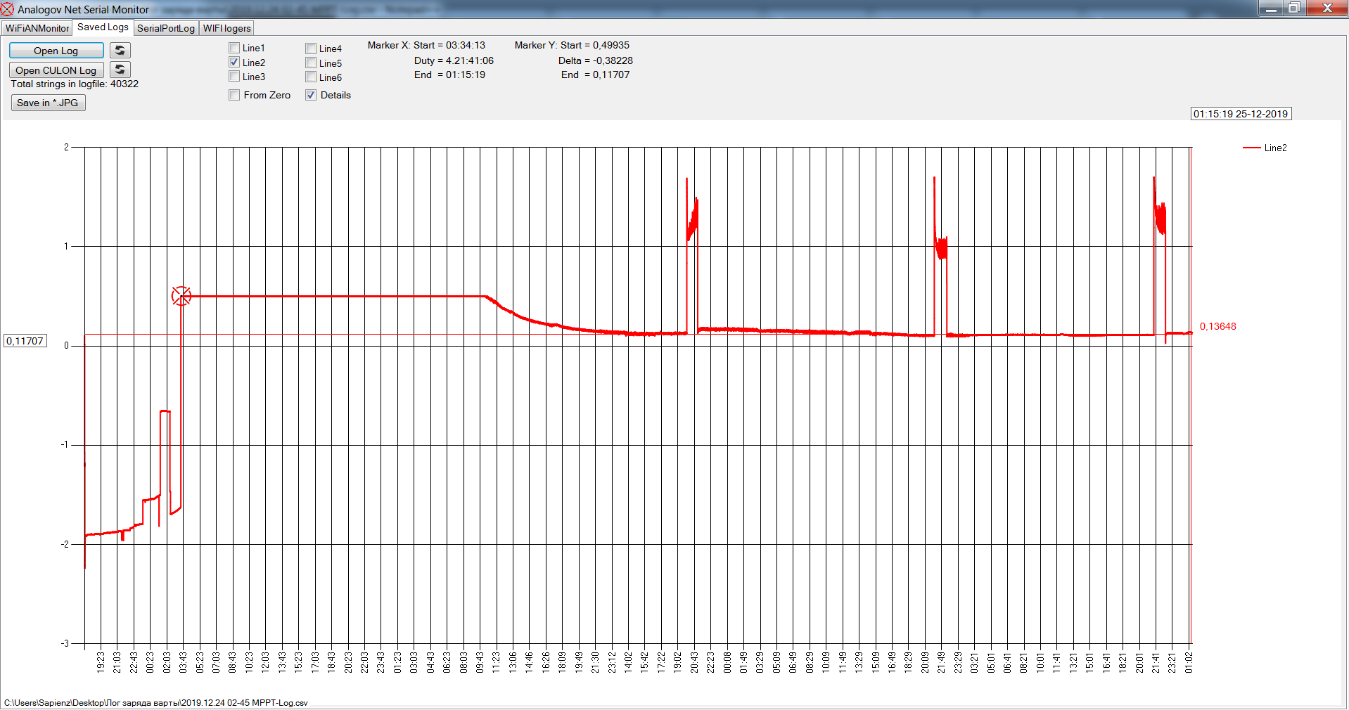

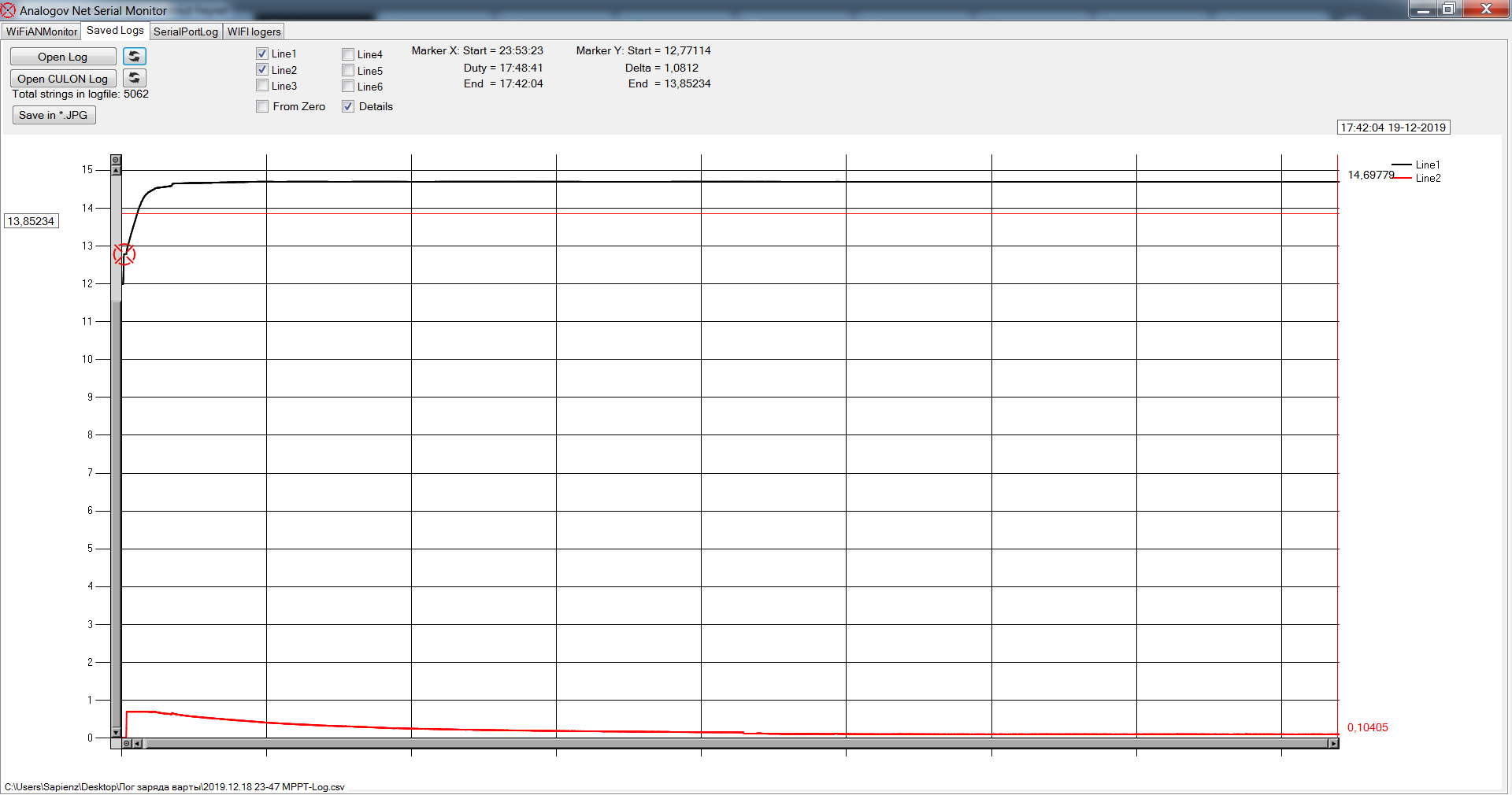

     Посмотрим что сможет сделать Бережок 14  Минут 15 мигал красным (предзаряд) ,сейчас перешел  на основной заряд. Если БЛ за ночь управилась, то Бережок14 тем более справится. Поставил вторую программу. Интересно у Дельты гелевые батареи действительно с гелем, или как у Red Energy, такой же  AGM?    По параметрам   они  с заметно большим ССА. по Ланколу.335а (300 этикетка)
   Бережок после первой стадии оценил батарею как 12 ач, после перезапуска, примерно через час, как 45 ач, (как и отмечено в руководстве что для AGM обычно завышает) греется Бережок прилично, напряжение подросло до 14 вольт, идет основной (объемный) заряд.
denkisan

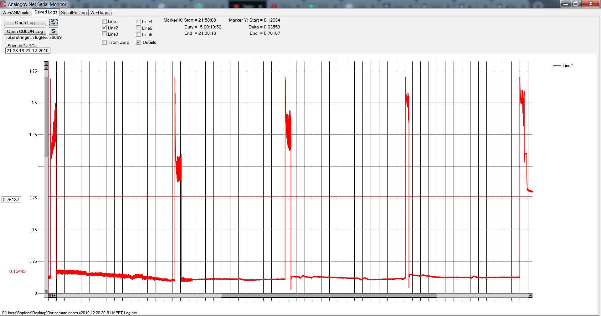

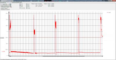

   Довольно быстро Бережок перешел на дозаряд,  интересно по клещам следить за током, понемногу  добавляет  до максимума,  потом скидывает до нуля - пауза  и повторение , при этом на осциллограмме есть импульсы разрядного тока, но клещи их не успевают отследить поскольку они чередуются с зарядными  с приличной частотой.  Завтра повторю разряд 3 амперами тоже до 10.5 вольта. Сравним результаты.
denkisan
#6

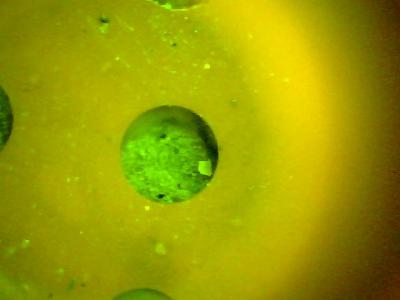

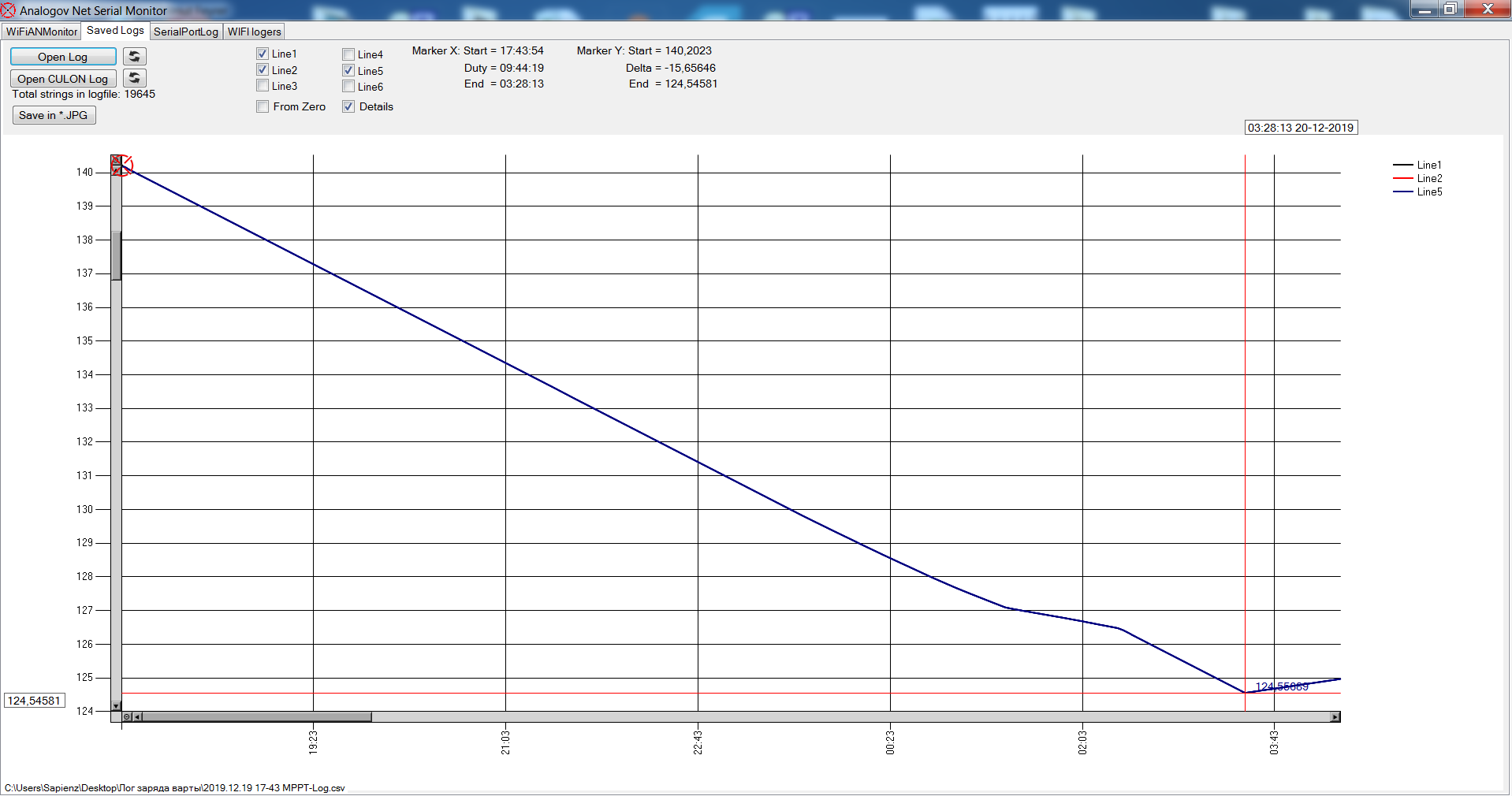

  Утром Бережок мигал зелёным, перезапустил,  сейчас дозаряд продолжается.  открыл клапан крайней банки, очень узкое окно ,буквально 6 мм , и в глубине видно перфорированный  пластик закрывающий маты, рассмотреть на предмет влаги не реально. Попробовать плеснуть кубиков по 5-10 ДВ?  Если на разряде таким же током покажет похожие результаты, то впрысну для эксперимента.  Странно что замер напряжения по банкам что-то показал через этот пластик. Микроскопом сложно одновременно и наводить и подсвечивать через боковую стенку и снимать
Если использовать штатную подсветку микроскопа, то блики отражённого света совершенно засвечивают матрицу и ничего не видно. Эндоскоп тоже не может обеспечить картинку приемлемого качества-слишком узкое отверстие и большая глубина до матов (примерно 60 мм)
denkisan
  После Бережка  поставил на разряд, но сразу током 3 ампера,(после БЛ разряжал  до 11.96 током 1,5 ампера и слилось 5.98ач  а далее уже разряжал 3 амперами.. После Бережка сразу установил 3 ампера и обратил внимание на то,  что напряжение начало снижаться так же активно но словно из неё уже слили часть ёмкости.   Разрядил частично,  решил долить по 10 кубиков ДВ и повторно зарядить Бережком.

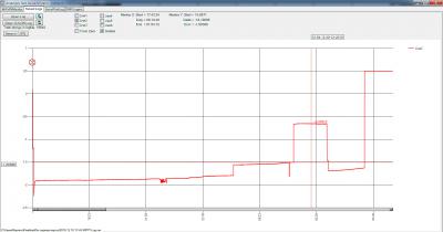

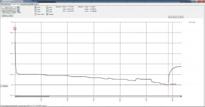

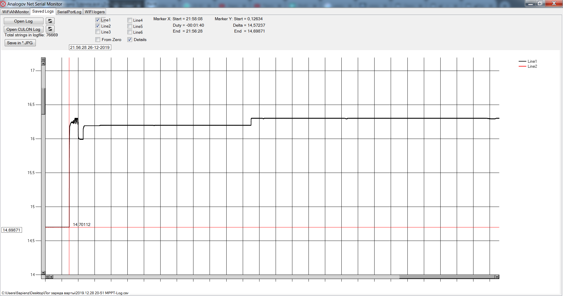

  Ещё сутки отстояла под током  300 ма , напряжение на Кулоне так и стоит на уровне 15.4 вольта, Залил в тазик горячей воды , напряжение снизилось на десятую . Ток так и стоит 0,3 а.   На выводах Мультиметр показывает 15,13            сейчас уже 15,09в на мультиметре  и  уже 15,2в на Кулоне..  В тазике 47-48  температура выводов 28.2  градуса напряжение снизилось уже до 15.03  15,02  температура выводов 28,5 градуса.  На выводе 29,4 градуса ,  на  мультиметре 14.90 в  , на Кулоне 15.1  ,  уже 15.0 Батарея прогрелась до 30.1 о а на мультике 14.89 в
  Блин! И когда я очередной раз менял воду Кулон отключился по времени! Пришлось перезапустить ещё
раз   , довольно быстро напряжение подросло до 14.80 в и медленно стремится к тем же показателям -  уже 14.85 в   на Кулоне опять 15.0 вольт.  Поможет ли это прогревание крайним банкам .  Первый заход был на 14.8 вольт, при токе 0,3 ампера, залилось 7.4 ач и Кулон отключился. Второй заход больше по напряжению , задал 16.4 вольта но за 32 часа при токе 0,3 ампера залилось ещё около 8 ач,  но напряжение при подогреве батареи до 30 градусов смогло подняться до 15,4  при 25 градусах и снизилось до 14.88 вольта при прогреве корпуса и выводов до 30 градусов. Ночью тазик естественно остынет и напряжение поднимется.  Посмотрим что будет утром.

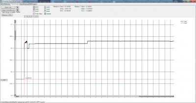

   Подержал на ограниченном токе 0,3 ампера довольно долго на Кулоне, напряжение стабильно держалось примерно 15,2 в. ,но крайние банки упорно отстают! После зарядки малым током поставил на разряд по  10 часовому  варианту ,как указано в даташите  током 3 ампера.  Батарея начальным напряжением 12,9 вольт,

    Решил дальше не мучить   традиционными ЗУ и попробовать  Торнадо гарантию
  Правда минимальная ёмкость у Гарантии 8 только 45 ач, пришлось поставить как 45 ач.   Заснял видео осциллограмм  тока с одного подводящего провода (как шунт)  и напряжения на  выводах батареи. https://yadi.sk/i/H-LcCiKTEbo5pg и  https://yadi.sk/i/sbs7iV5JdEIVvA.
Завтра будет результат, а исходное состояние по ланколу было такое SOH 32% 170 A  SOC 98%   13/33 V  R=15.81мОм  перед разрядом до касания 12.00 в.
