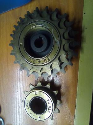

Приветствую  в очередной моей теме. Все мучаюсь с подвесным мотором .
Теперь проблема такая ,циклоновский фривил сдох . Самодельный по инструкции из форума не влезает , так как квадрат циклона больше чем квадраты системы звёзд с шатунами .
Спилил лишнее с квадрата . В итоге так как по инструкции когда мы привариваем к звезде с фривилом систему со звёздами , получается шатун прижимает со звёздами болт каретки  и педалить тяжело , одновременно откручивая болт каретки ...
Заманался уже ..... Видел у системы циклоп , именно циклоп , а не циклон , дают в комплекте фривил с подшипником одностороннем .
Вот кто знает где его купить . Ссылочки на данный товар может у кого ?
Только давайте без ликбеза по восстановлению фривилов . Хочу подшипниковый .

Тоже искал на просторах тао, только такие нашлись.https://s.taobao.com/search?q=%E8%8A%82%E6%B2%B9%E9%BD%BF%E6%BB%91%E8%A1%8C%E9%BD%BF&s_from=newHeader&ssid=s5-e&search_type=item&sourceId=tb.item

Надеялся на набор сразу из 2х-3х звезд бы.
Да и как их в квадрат вставлять то?(

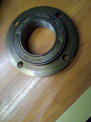

https://www.voltbikes.ru/shop/electrovelosiped/parts-electroflo/spare-parts-for-the-bikes-mechanics/system-a-freewheel-for-the-central-motor-gng/
А там под квадрат? Вижу круг тока.

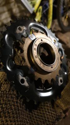

Ну вот на тао-бао есть: https://item.taobao.com/item.htm?id=528384289230
Я сам делаю сейчас похожее. Только я пытаюсь в стандартную каретку 68-72мм уложиться.
Gt8
о спасибо большущее!
В чем проблема уложения в каретку 68 мм?  Там же есть такой длины

А это тоже не то? Есть еще и другие с подшипником , но там и цепь не велосипедная....
Gt8
А как ее на квадрат одеть? Да и там не подшипник , а трещетка , а отверстие просто для вала  мотора по-моему
