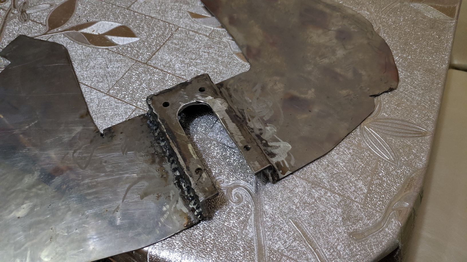

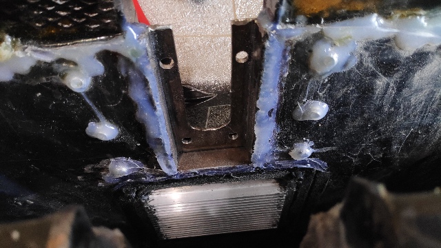

  Вобщем история началась с того что ночью на скорости я налетел на торчащий из земли острый камень. И пробил об ободок камеру сразу в две дыры! Разобрал колесо заклеил, собрал назад! Болты собрал с фиксатором. Через какое то время я сильно упал с колеса на резком разгоне, сильно наклонился вперед и поймал вобла с продавом! Колесо короче конкретно так покувыркалось. Я тогда еще учился ездить поэтому был слишком наивен в возможностях колеса! Вобщем дома разобрав колесо увидел что треснул корпус в местах крепления к стойкам и ещё была трещина от угла вдоль полосы дидов!

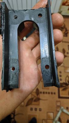

Вот такие трещины пошли от болтов.

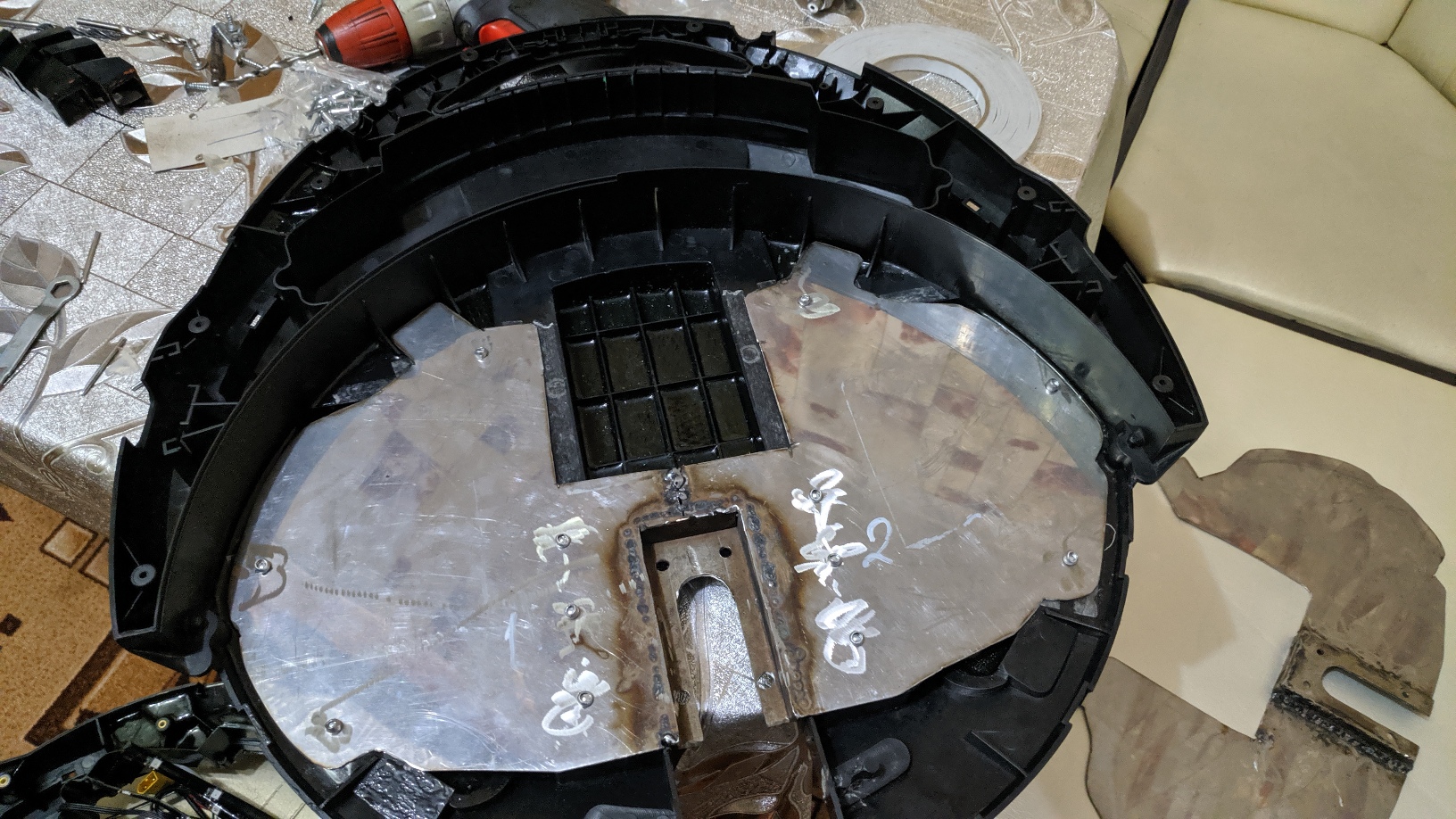

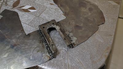

Вобщем как видите крепления я выпилили из корпуса колеса и зделал две пластины с новым креплением из нержавейки.
Короба под стойки сварил из 3 мм нержавейки а плоскости из 1 мм. И приклепал к корпусу на клетки.

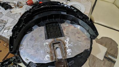

Также эпосидкой усилил сам корпус залив все пустоты по периметру колеса и плоскости из нутри где крепятся дидные ленты!
Да еще решил сразу спилить нижние за уголки чтоб не цепляться ими за бордюры.
Еще фото после сборки!
В итоге после сборки колесо при поднялось от корпуса примерно на 3 мм за счет толщины метала короба!
В итоге колесо за счет усиление изрядно потяжелело. Взвесить до переделки 14.5 после 17.2 кг.
Делал я это уже давно во время езды разницы в весе я не почувствовал, при поднятии да но я его в руках особо не таскаю!

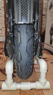

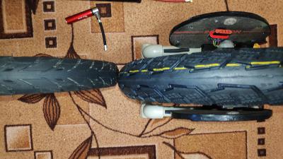

После этого я пробил камеру при примерно таких же условиях, после этого решил перейти на более высокий профиль.
Колесо я качаю 2.5 да не много но больше мне не комфортно ездить, на гребенку трясет так что с педалей съезжаешь!
Поэтому я купил покрышку 16* 2.5 и сейчас уже заканчиваю переделку.
Фото разници в размере стока и 2.5
Ну на этом и все. Да я осознаю что будет меньше тяги но я выбрал режим комфорт!

И да на счет широкой покрышки на Кинг сон не, она практически такая же! Сначало я заказал 16* 2.125 поставил, расстояние до корпуса один в один то есть высота профиля одинаковая и пробить ее так же легко. Только на 3 мм по шире что визуально не заметно!

2.5 выше на 2см с небольшим 2.125 а вот ширина реальная у 2.5 62 мм а ширина корпуса в стоке 68 мм так что по 3 мм с обоих сторон остается!
