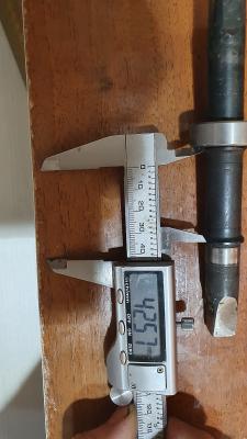

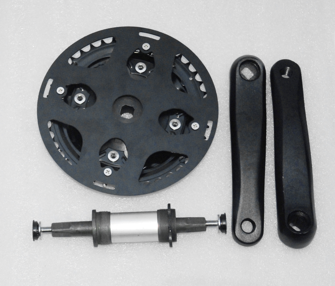

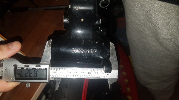

История такая ,  значит имел  я легендарный циклон набор . В комплекте шла каретка на квадрат на 100х153 мм длиной вала . Выходило так что после установки, можно было вал смещать ударами молотка в лево и в право, тоесть внутри ограничители гуляли .
Далее фривил начал хрустеть,  были идеи сменить на односторонний подшипник, но в отсуствии токарных работ и цен за них в своем регионе от 3000 рублей  я отказался изза дороговизны. (хотя как далее вижу это не помогло бы так как первичный этап оказался бы возможно не исполним)
В последствии я начал изготавливать звезды с фривилом по здешней теме юзера "rzavyi"  с применением  сварки на шатун резьбы и намотки на него фривила звезды 14 т, и приварки к ней систему звезд.
Как оказалось у стандартного квадрата велосипедов  размер квадрата меньше чем у циклоновского набора, я начал пытаться спилить квадрат дабы подогнать под шатун новый.

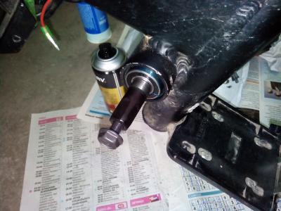

ПОлучилось хлипко и болталось все там. Плюс изза длинной резьбы приваренной к шатуну , звезды упирались в гайку каретку  и раскручивали ее .  В общем затея без еще удлиненного вала провалилась .   Разобрал фривил циклона обслужил так как иначе способа уже нет вернуть все в работу, решил перевернуть вал каретки и где не сточена сторона туда одеть фривил , но там оказалось короткая ось ,  начал резать вал, варить его удлинять. В общем изза чуть неровного вала я убил подшипник.   Не мое это без станков , делать идеальные детали где подшипники ходят)
Каретку я убил в хлам .
Теперь задача, где найти каретку с длинным валом на 83мм, и длиной вала 153 мм минимум ?  На али только 80мм нашел, но там и гайки каретки для вкручивания вдобавок меньше  стандартных.  Выше уже идет от 100мм.

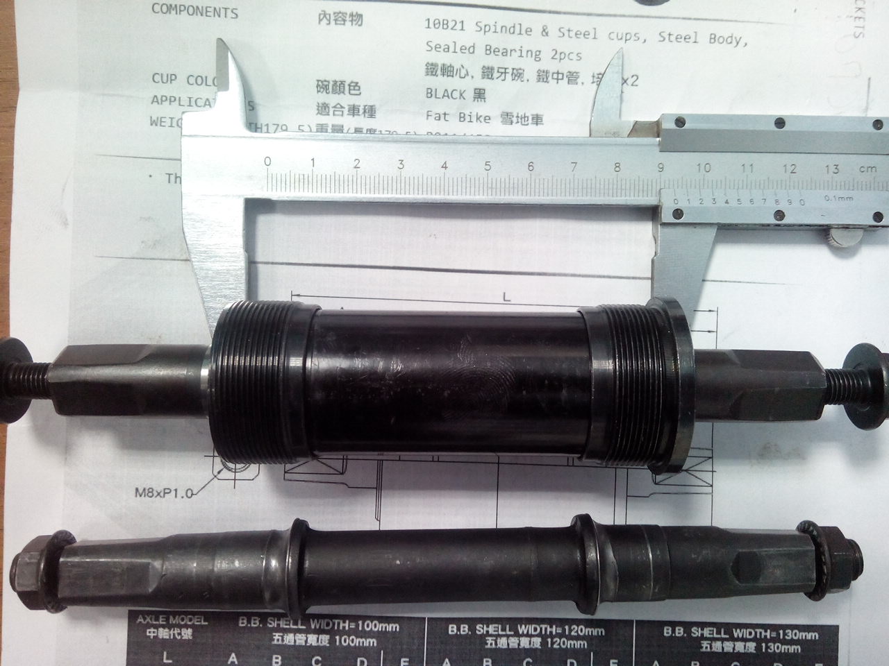

Знакомая ситуёвина. Сам попал на подобный Китайский лохотрон. Была проблема с кареткой, подробнее тут: https://electrotransport.ru/index.php?msg=1690955 (Ещё одно сильное разочарование я испытал, когда решил разобрать каретку....   поиски подходящей каретки  не увенчались успехом. Мне нужна была каретка длиной 89мм и длиной оси 160мм... Заказал примерно подходящую от фэтбайка Neco B911 имеющее посадочное место 100 мм и длину вала 159 мм...).  :bw:

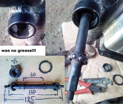

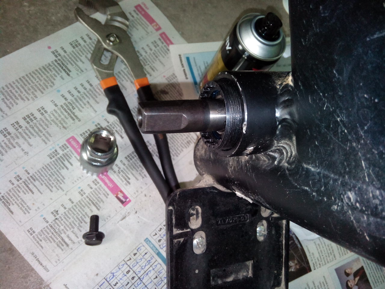

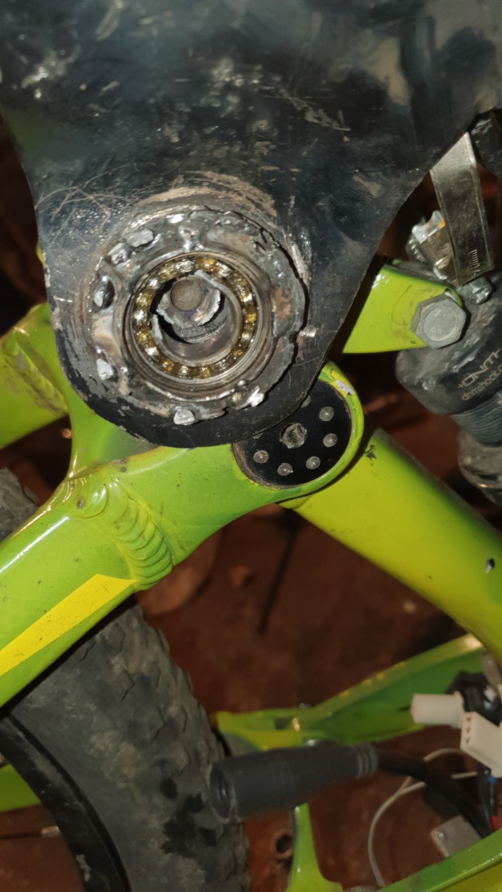

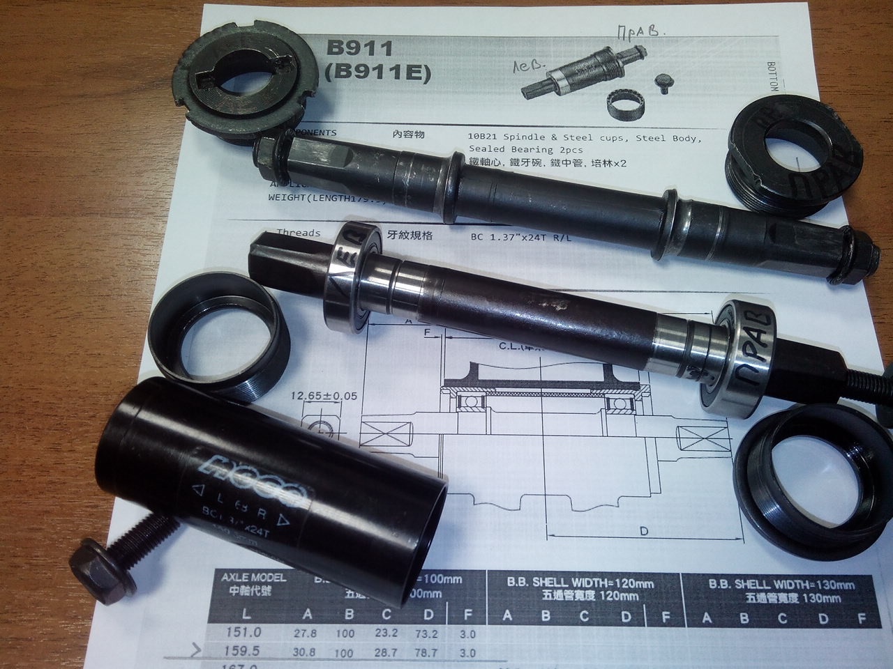

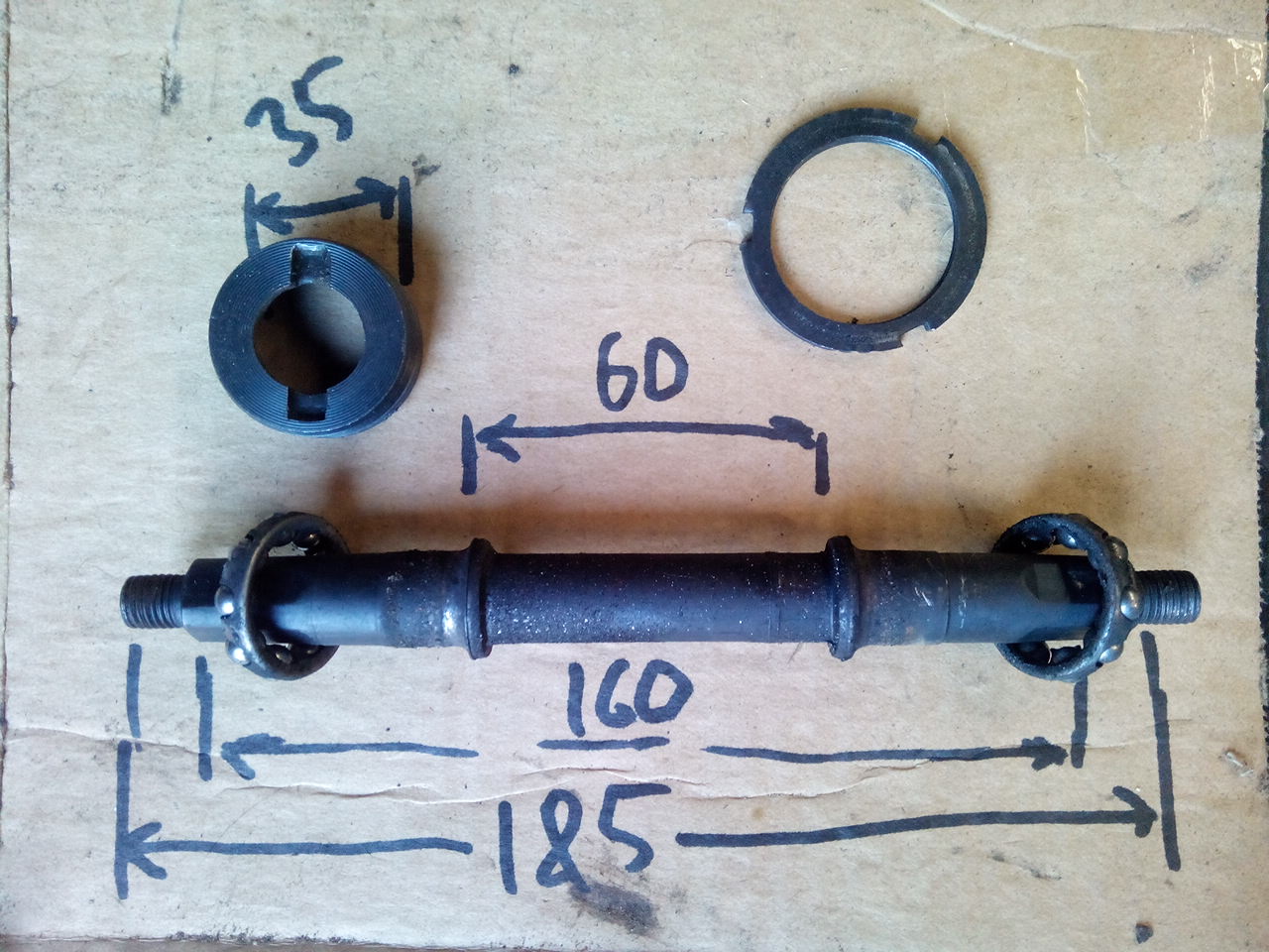

Ок. Чуть подробнее. В моём лоховском Китайском эловеле изначально была каретка на насыпных подшипниках, причем без смазки, о чём я спустя некоторое время сообщил продавану на Али:

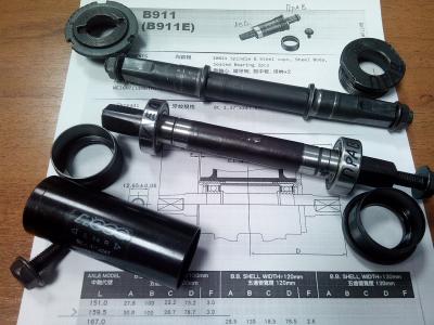

Мысль о смене каретки на нормальный картридж не покидала меня. Однако, поиски подходящей каретки  не увенчались успехом. Как и в вашем случае, мне нужна была каретка длиной 89мм и длиной оси 160мм:

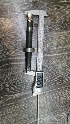

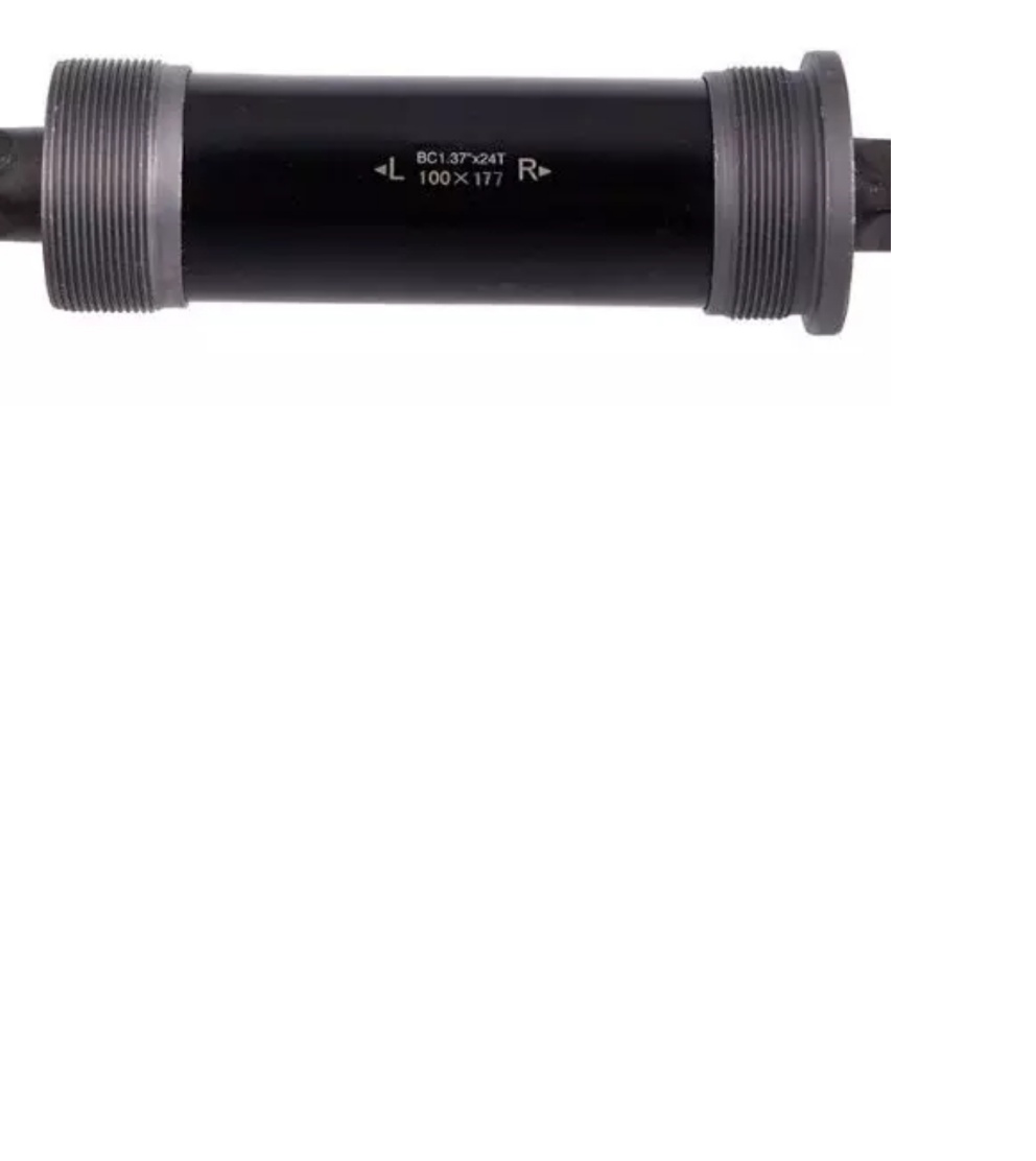

Заказал примерно подходящую от фэтбайка Neco B911 имеющее посадочное место 100 мм и длину вала 159 мм:

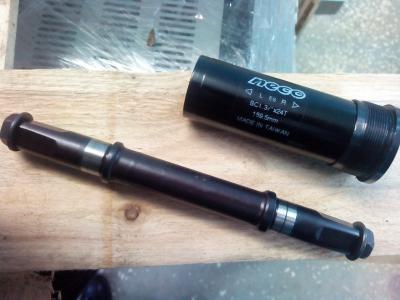

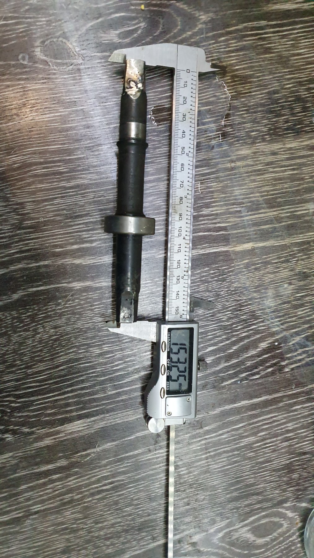

После токарки - были срезаны мешающие буртики (вал старой каретки на насыпных вверху):
После запрессовки пром.подшипников на вал каретки (старый вал внизу):

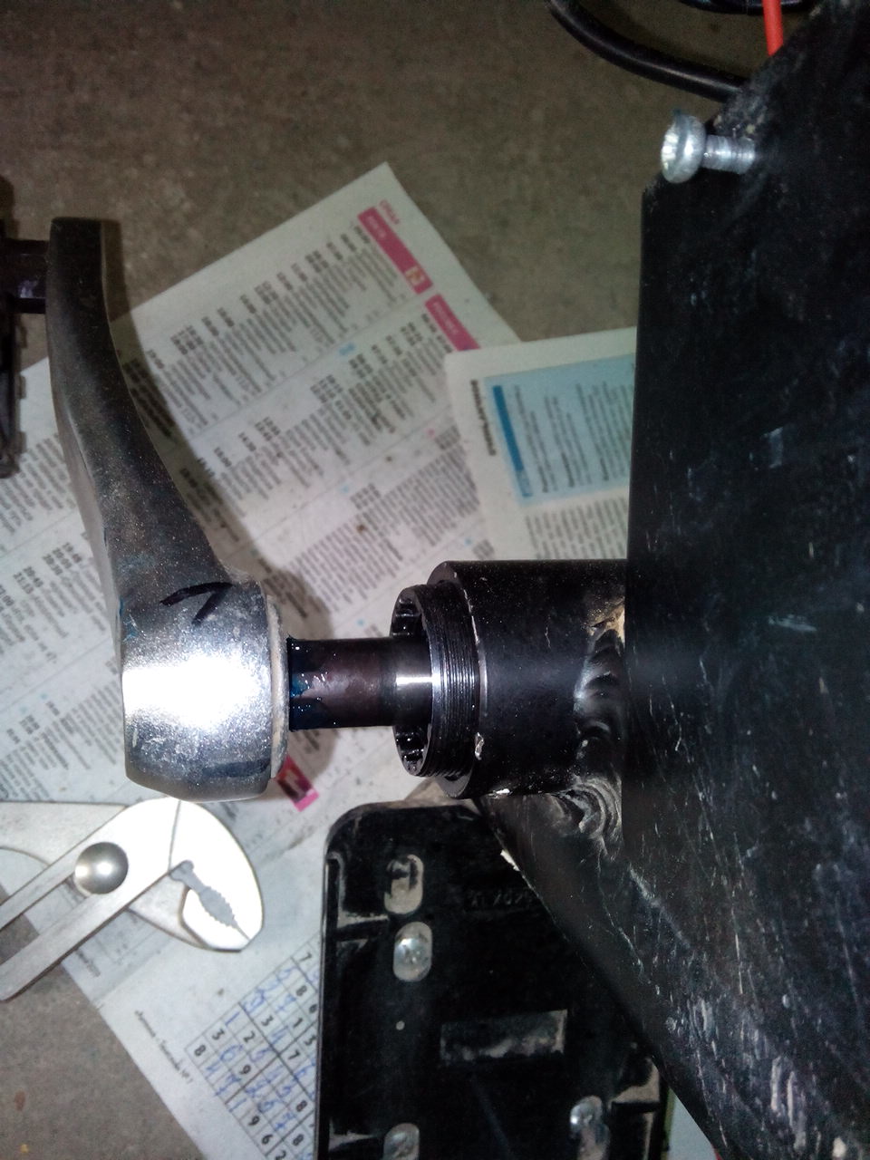

Процесс замены каретки:

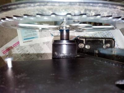

Результат:
Расчёт был на последующую проточку посадочного места подшипников и укорочение стакана. Оказалось, найти умелого токаря, имеющего необходимые резцы не так-то просто! Но результат того стоил.  Новая каретка встала как родная!
Я ошибся в расчётах всего на 5 мм; плевать. Видно, что гайка каретки выступает на 5мм с левой стороны. На ходовые качества не влияет! Зато теперь не просто ось с рассыпухой – а настоящая каретка на промах!
