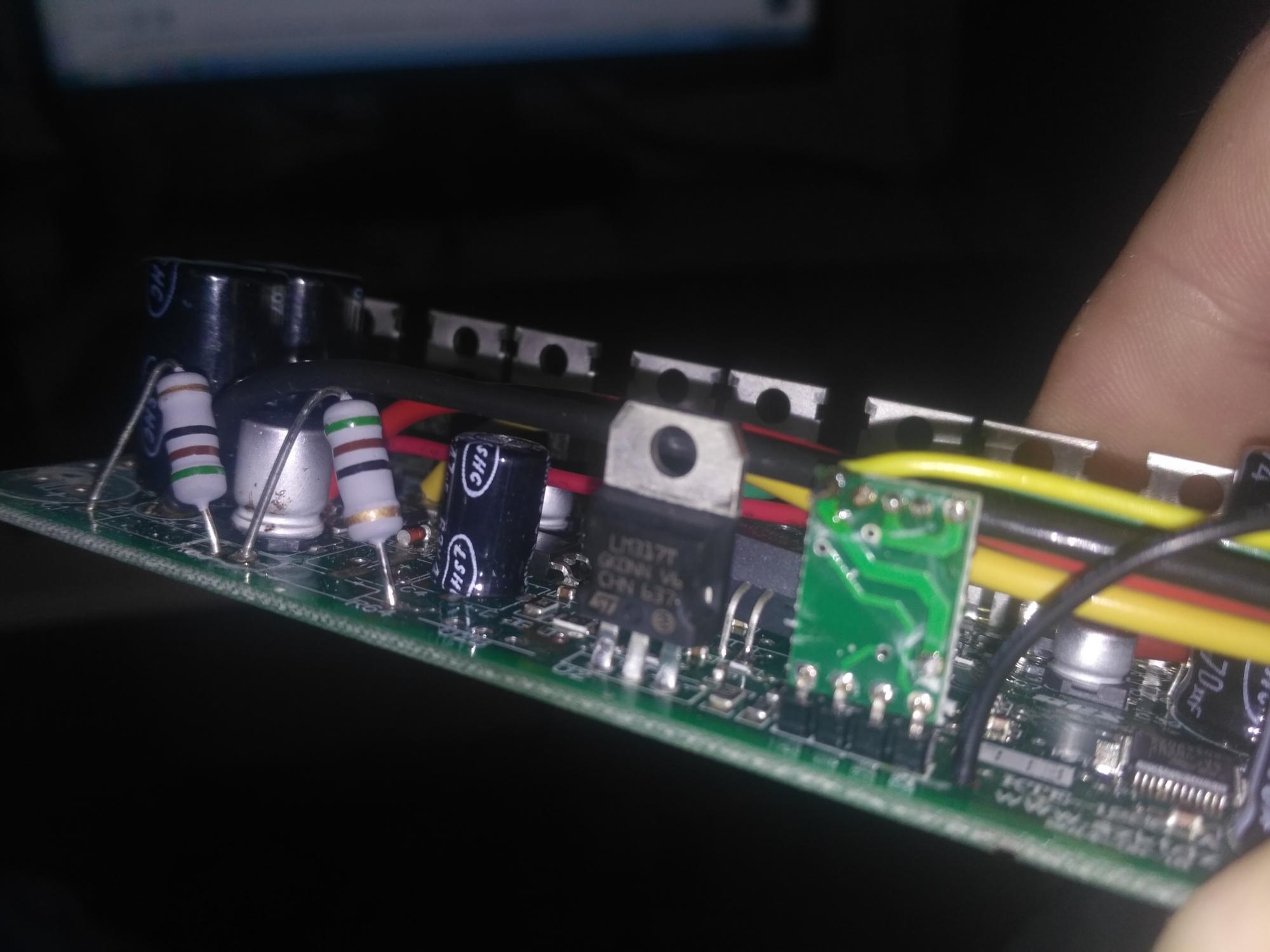

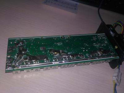

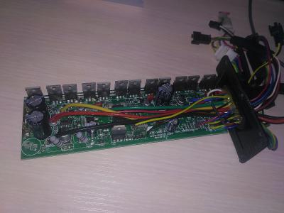

Перепутал + и - при подключении акб к контроллеру. Включил автомат и он тут же вырубился. Я осмотрел внимательно, и заметил, что перепутал провода. Перепаял, но контроллер молчит.
Выложу фото. Там вроде ничего не сгорело, но он не работает.
Куда там можно потыкать щупами, чтобы внести ясность?
SkeptiK
четвертый, седьмой и одиннадцатый ключ слева
Althair
Для начала - в питание на предмет КЗ. Если есть - ищем ужаренный фет(-ы), стабы и прочее

В питание на плате тыкал уже. Там есть напруга. Правда вместо 41.5 на контакте на плате 40,5v.
Феты выглядят абсолютно достойно, никаких потемнений.
Romeo14
Выходы на ручку газа должны же иметь напряжение?
В общем тыкал во все контакты выводов под ручку. Напруга - 0.
Если при правильной полярности не выбивает автомат снова, то мосфеты живы.
Скорее всего приехал источник внутреннего питания. Он состоит из двух гасящих резисторов R65,R64 и линейного стабилизатора U2. Замеряй на нём.

Romeo14

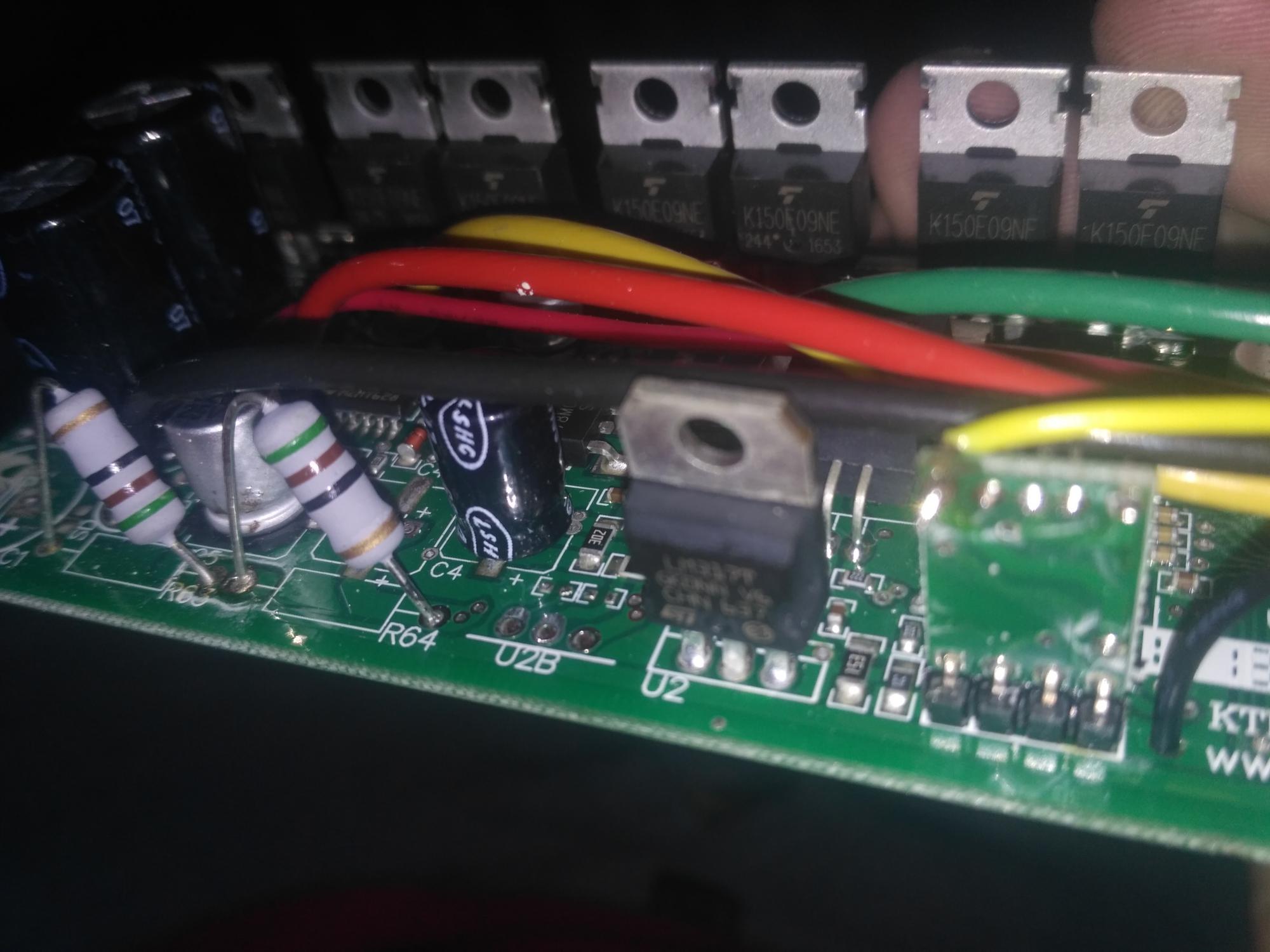

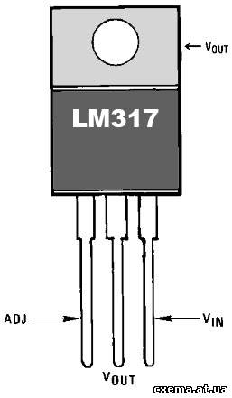

Ну вот, нашел эти элементы.
Как именно их измерять и что должен показать мультиметр?
Транзистор выглядит не очень, возможно он и коротнул.
Althair
Это не транзистор, это стабилизатор, продается на каждом углу. Фото почетче можно? В чем состоит "не очень"?
Куплю удлинитель для коротких замыканий, а так же волшебный дым для заправки радиодеталей.
Ноунейм Сяоклон 250W + 36V 15Ah
Самовар Cats Threat 2х1000W (придушено до 250W) + злые 14x5.0 + 2хВектор + 16S1P MpCO 21Ah
Не больше 15 вольт на средней ноге.

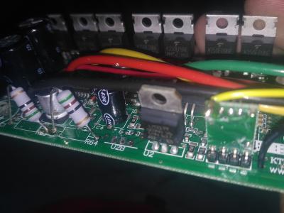

[user]Althair[/user],
"Не очень" в том, что цвет немного поменялся в центре, на фото не видно.

Цитата: Romeo14 от 14 Янв. 2020 в 12:43цвет немного поменялся в центре
Перед этой микросхемой стоят 2 резистора, она от штатного режима раскаляется, могли появиться цвета побежалости и за кратковременный импульс не должна сгореть
Другое дело экстратоки могли как трансформатор навести на соседние дорожки импульсы не той полярности и силы.
Так измерили вы
Цитата: tmiaer от 14 Янв. 2020 в 03:3515 вольт на средней ноге.
Можно ещё проверить на КЗ выход с 5V стабилизатора, впрочем и вход если не будет 15V.

Althair
[user]Romeo14[/user], для начала прозвоните сопротивление (КЗ) между Vin и Vout. Должно звониться только в одну сторону!
Если в обе - стабилизатор под замену.

Замерил напряжение на ногах стабилизатора. Показывает -0.
Если это важно, то на каких-то  мосфетах показывает 36в, а на каких-то показывает ноль.
Я купил стабилизатор и припаял. Результат тот же. Напряжения нет.
Насчёт прозвонки, то между 2 и 3 ногой сигнала зумера нет, но в одном направлении показывает цифры 515, а если поменять местами, то 950.
Я купил на всякий случай 3 стабилизатора, и на каждом, в том числе на старом, результат примерно одинаковый. Выходит старый исправен был.
Что ещё можно сделать?
crond
У вас слаботочка включена? красный с синим замкнуты на 5-контактном разъёме к отсутствующему дисплею.
И на резисторt R63 должно быть полное напряжение питания и далее уменьшаться к R64,  а на R64 меньше на 5-10V
