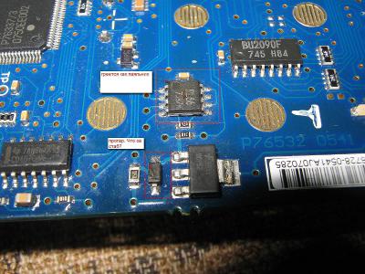

А то,что ты называешь прошиванием контроллера, это видимо конфигурация. Из проца прошиву можешь считать? Для этого надо знать, что за проц... Он еще может и залочен. А мож это спец проц, только под эти изделия, и читать там нечего. Да бог с ним с процем, он у меня не в коротком вродь. Больше шансов, что жив.
Добавлено 15 Янв. 2020 в 13:36
Вон бумажка на плате, на ней видимо указано что за модуль и что там сконфигурировано.
стопыч
SA76728-0541AJ070285  вот что написано на бумажке модуля.

[user]okolov[/user],  ну да, настройки - это и есть конфигурация. Возможно она пишется в RL66 память. Читается и шьется эта память прогером TL866A например. Только выбрать в прогере нужное (8bit или 16bit)ю

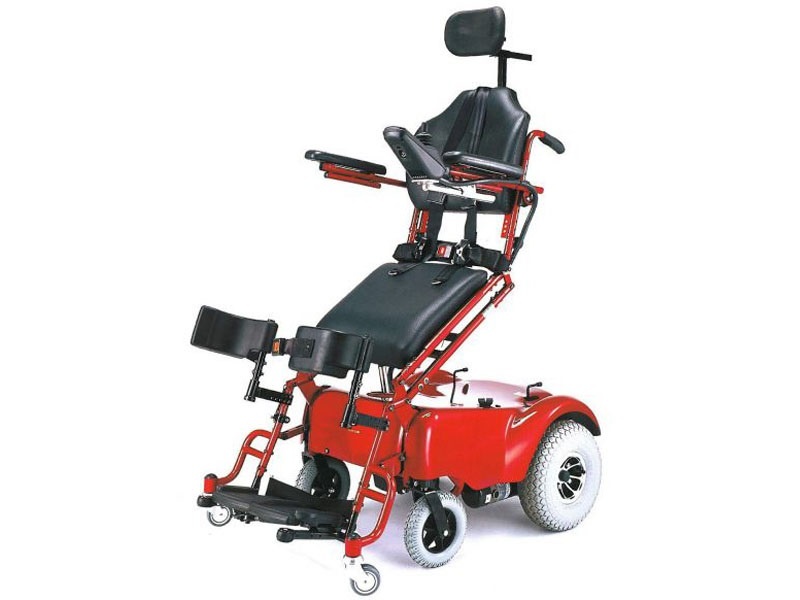

нашлось описание коляски. Коляска с вертикализатором LY-EB103-HERO 1

[user]okolov[/user], есть подозрение, что конфигурация пишется в RL66 (93С66).  Если бы зашить плату соответствующей прошивой (сконфигурировать) и затем прочесть программатором из RL66. Я бы тут зашил в новую микру считанный дамп и всё.
   Нужна прошивка к этому модулю, считанная программатором как 93С66.
Добавлено 15 Янв. 2020 в 20:09
моя память RL66 и коротила на плате. Сдул её и коротыш на плате пропал.

[user]okolov[/user], если впаять чистую память, и твоей программой повыставить всё, поможет?

 Так микросхема памяти RL66 коротит по питанию и греется, шо паяльник.  А настройки скорей всего в ней. Можно и программой вашей воспользоваться. Мож таки в процессор пишутся настройки. Но тогда для чего внешнюю память установлена на плате. Давайте прогу, и схему шнурка. Шнурок, я думаю там USB-UARTна микросхеме FT232. Попробую считать настройки. Но чё-то мне кажется, таки они во внешней памяти RL66. А она на моей плате дохлая.

Спасибо!  Впаял проц на место. Стабилитрон поставил 2,7v. Память впаял 93С86 новую, чистую. Память не греется теперь. Часто моргают 8 светодиодов заряда батареи. Видимо об какой-то ошибке "говорят". О какой? Возможно на чистую память ругается...
