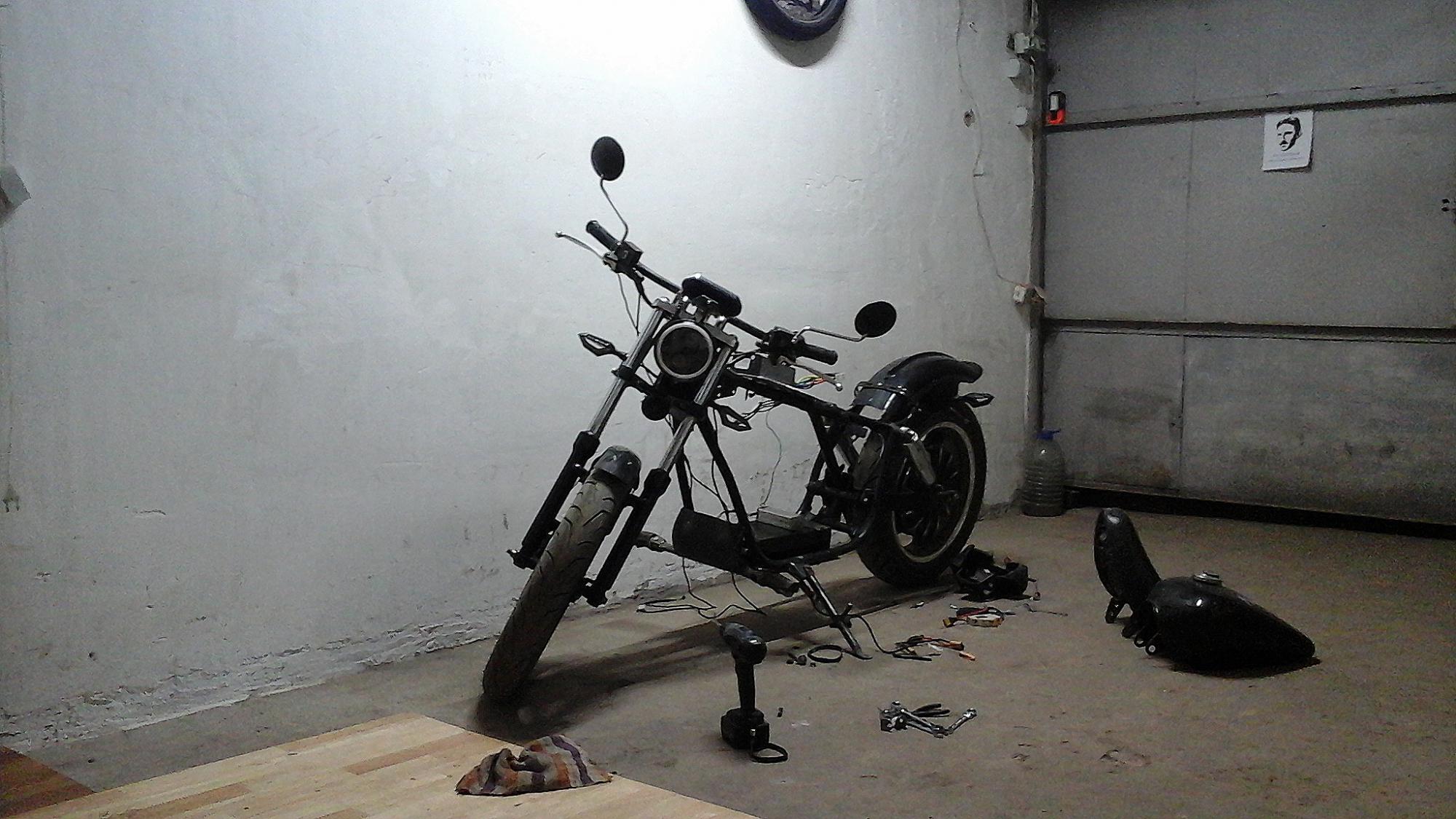

Характеристики электрического мотоцикла K-Cross с двигателем переменного тока DA-100S:
- номинальная мощность двигателя — 5 кВт,
- максимальная мощность — 15 кВт,
- аккумулятор — 52 Ач 72 В,
- максимальная скорость — 110 км/ч,
- дальность действия — до 120 км.
