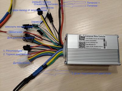

модернизация контролера из 6 в 12 нужна помощь
Автор Андрей9, 20 Янв. 2020 в 22:22
Андрей9

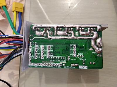

Здравствуйте! Подскажите технологию как сделать из 6 мосфетового контролера 12 мосфетовый, просто напаять паралельно ещё по 2 штуки  IRFB3077 на каждую фазу? или как то надо разводить через выравнивающие резисторы? подскажите, не ругайтесь только если я глупость спросил=) если что я уже апгрейдил его и старые мосфеты HY1707 70V/80A, RDS(ON) = 6mΩ выкинул и впаял 6 штук  IRFB3077. но охота ещё мощи=) и ещё Подскажите, кто и где покупал IRFB3077 ? я столкнулся с тем что охота подешевле но у всех китайцев поголовно  на алиэкспрессе 100% поделки, я покупал пробные по штучно у разных продавцов. в основном кристаллы у всех маленькие и RDS(ON) = 10-12mΩ это жесть конечно
Андрей9

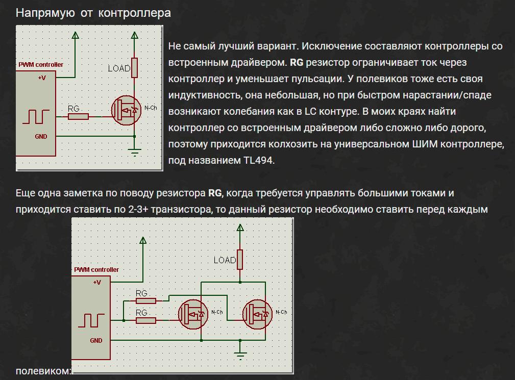

Цитата: starichok от 20 Янв. 2020 в 22:39Думаю да, через точно такие же резисторы, что стоят перед затворами имеющихся на плате транзисторов
Спасибо! буду пробовать, посмотрим что получится=)

Правильный путь: заменить транзисторы на мощнее, с таким же или МЕНЬШИМ параметром Миллера. Количество не менять.
GANY
какой ток нужен? просто добавить транзисторы мощности не прибавит.
по моему опыту контроллеры имеют приличный запас прочности. из 30 амперного контроллера выжимал на старте все 90ампер. ничего не сгорело. так и ездил 1.5 года.
причем напряжение было 60вольт.  вместо 48в.
k1rra
Я бы через драйвера развязывал,наверное.Ну или хотя бы диодами развязывал.

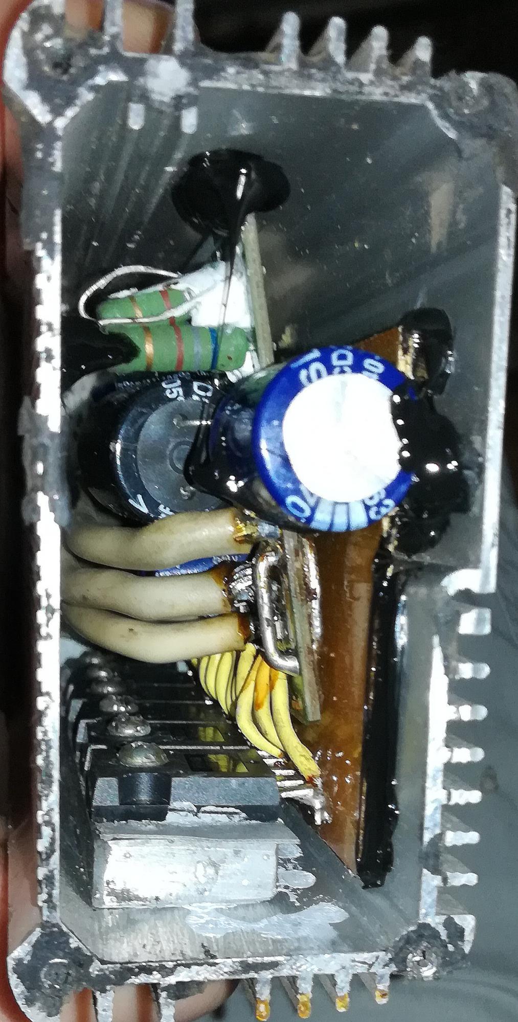

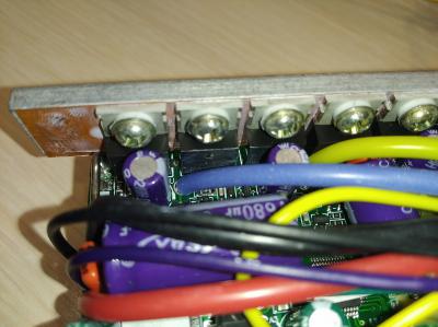

Денег особо у меня не водится. я даже двигатель свой 4 года назад купил в кредит за 25 000р MSUS 3кВт и по сей день ездил с контролеров 24V 1000W на б/у LiFEPo4 24вольт 10 ампер, а тут маленькая такая прелесть попалось размерами со спичечный коробок. Максимальным напряжение 60вольт но увы он 250\350 ватт. на стоке он выдавал 300-400ват максимум в мою микрушку, далее с проложенным шунтом давал уже 1кВт  но дико грелся. щас с поменянными мосфетами 1.5кв качает в двигатель такая маленькая 6 мосфетовая прелесть=)
