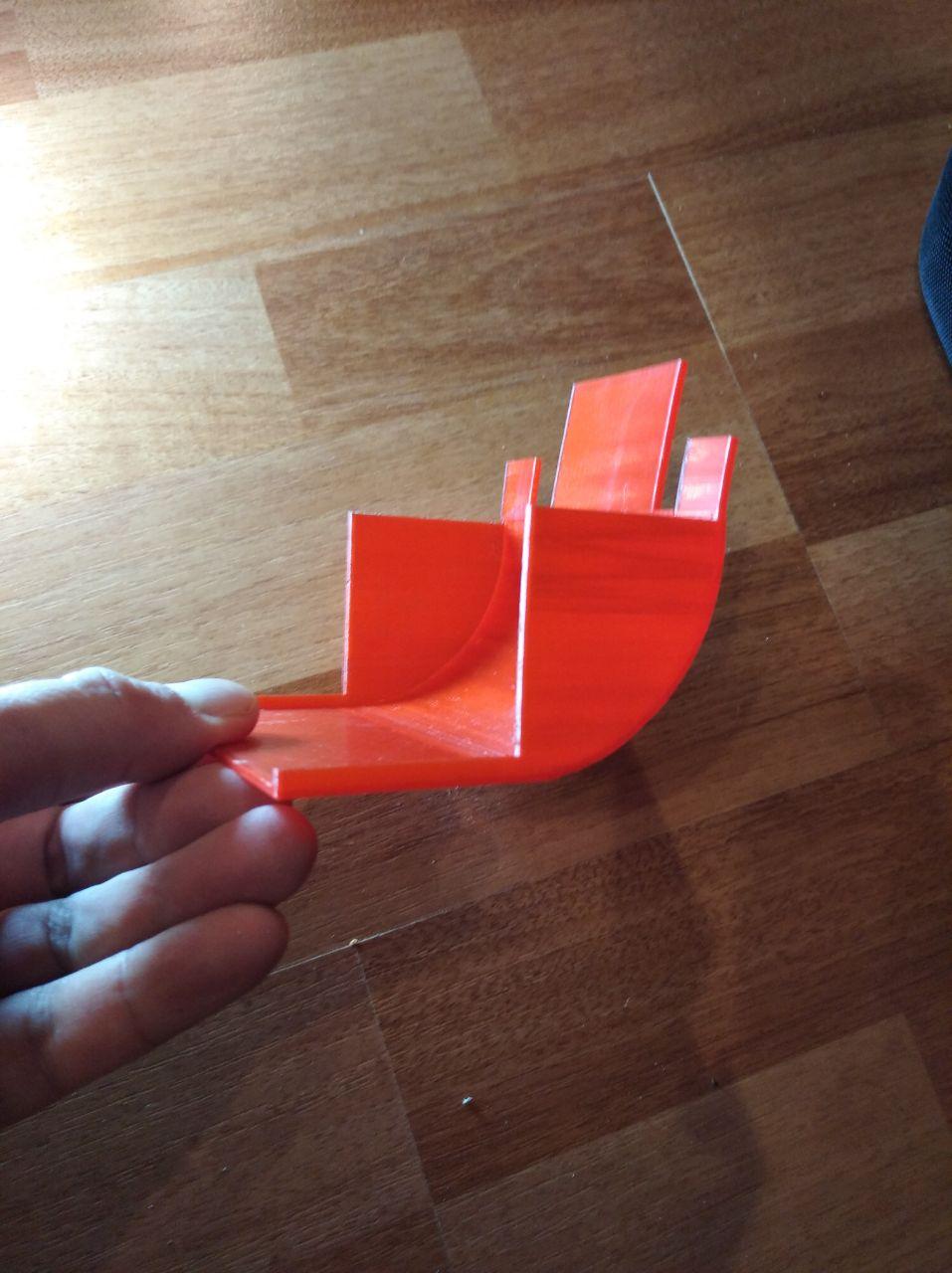

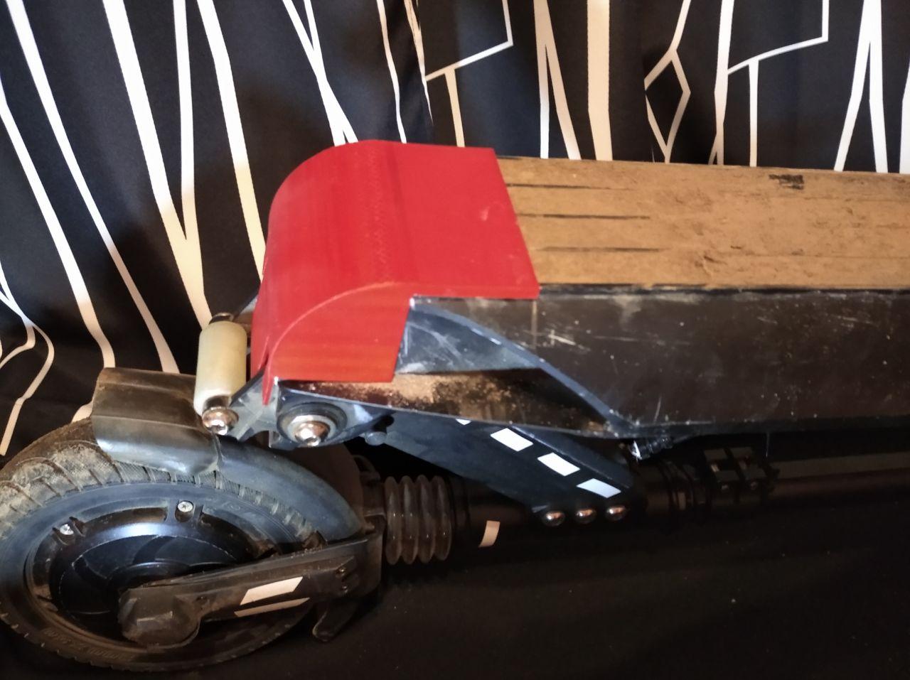

Нарисовал во фьюжен 360 защиту батарейного отсека электросамоката KUGOO S3. Это моя вторая попытка нарисовать что-то самому в программе 3д моделирования. В ней есть косяки.

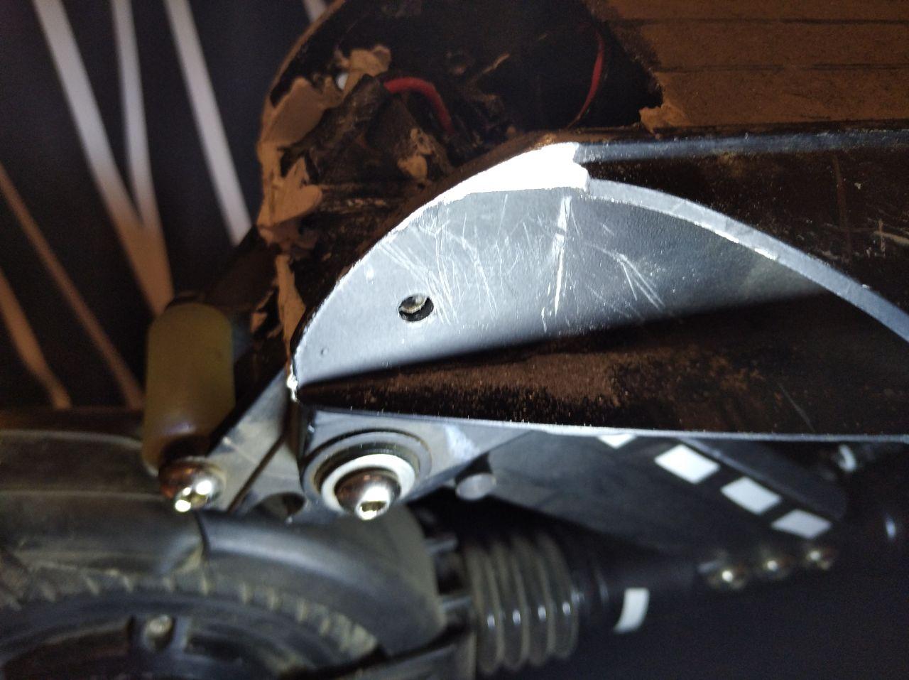

Толщина стенки: 2мм Пластик: PETG Заполнение : 100% Для большей площади прилегания к деке самоката пришлось слегка сточить лишний металл. Дело 2 минут, металл мягкий. Отверстия специально решил не делать, так как места крепления от модели к модели могут отличаться. Село все отлично. Оригинальную крышку убирать не надо, эта защита ставится сверху нее. Естественно буду герметить все швы.
