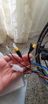

У меня похоже иначе. Есть 2 тонких провода чёрного и красного цвета и еще 2 таких же только толстых. Дисплея нет, он на ручке газа.

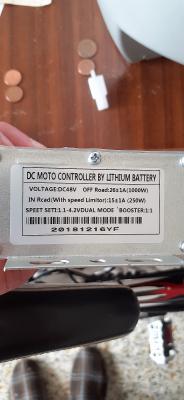

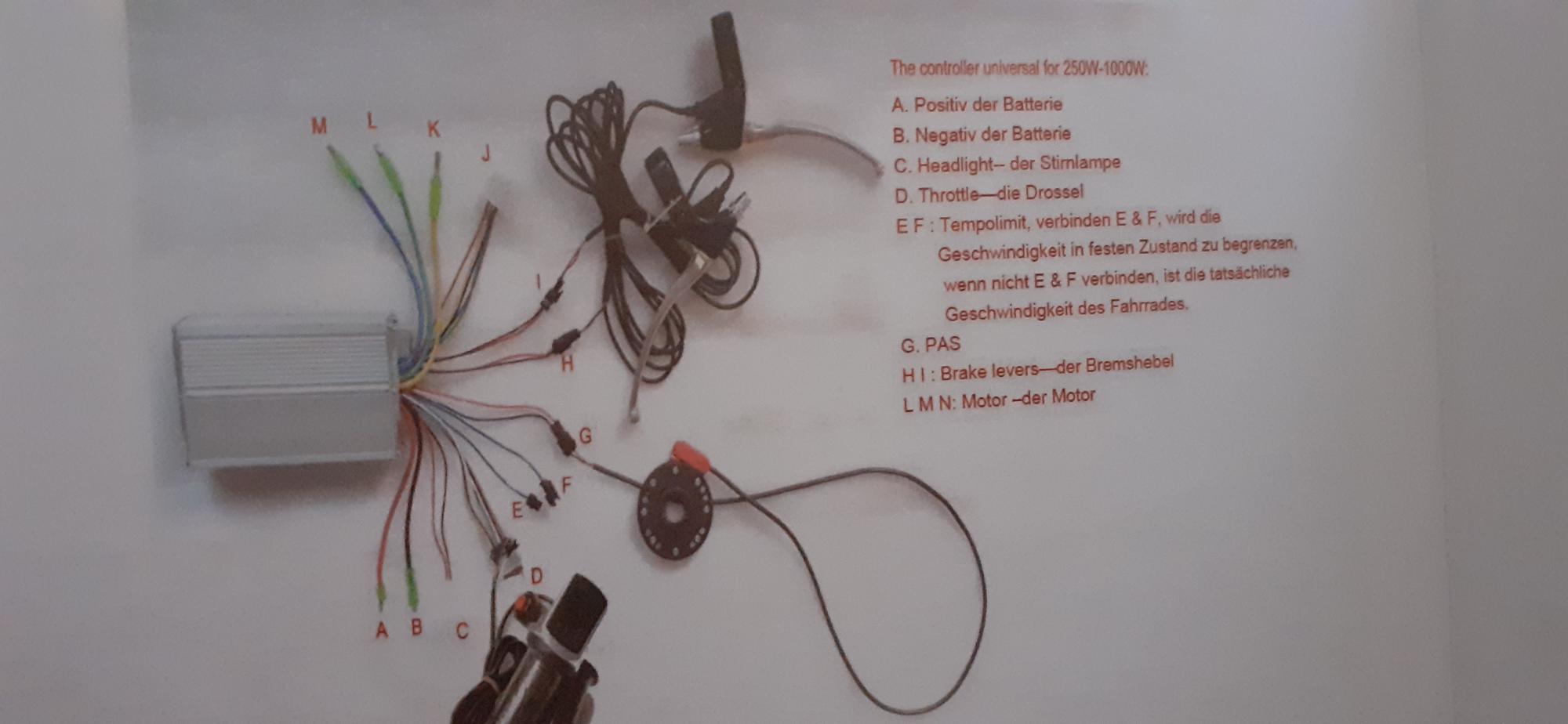

Есть схема подключения в виде наклейки на контроллере или на упаковочной коробке?
Или скрин/ инструкция от продавца?
Если есть тестер померяйте сопротивление между красными проводами.
Sanek6282
Цитата: Invar от 29 Фев. 2020 в 17:40Есть схема подключения в виде наклейки на контроллере или на упаковочной коробке?
Схемы нет на контроллере. Есть инструкция, но она на немецком.

Не увидел я привычного на китайконтроллерах проводка зажигания.
Попробуйте найти ИП с напряжением >42 вольт и попытаться запустить колесо на ХХ.
Я бы ещё при этом попробовал отключить PAS.
A дальше смотреть по результатам. Или покупка нового контроллера или  покупка МОЩНОЙ ДС/ДС.
Который уже встраивается в цепь батарея-контроллер.
