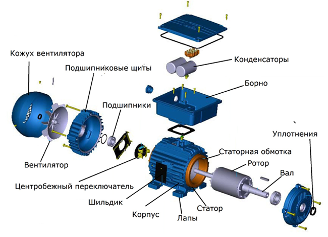

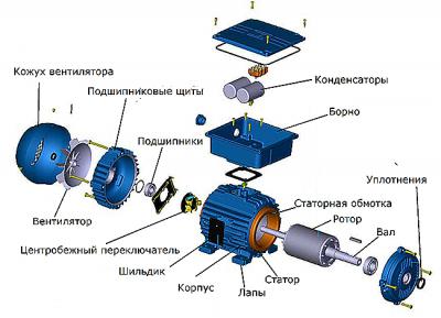

HV Project
Асинхронник?В пылесосе??Зачем всё так усложнять ? :bn: Во-первых ,не все человеки с паяльником легко разбираются в схемах управления асинхронниками , во-вторых ,обороты у штатного двигателя пылесоса достигают 40000 ,и я испанский лётчик ,если вам удастся найти такой асинхронный двигатель на такие огромные обороты :-\ ,на сколько мне известно ,с трехтысячника максимум можно снять 15 тысяч и это без нагрузки при 150 герцах .Мой вам совет ,забудьте эту идею и не тратьте лишние деньги ,оно не стоит того! :fool:

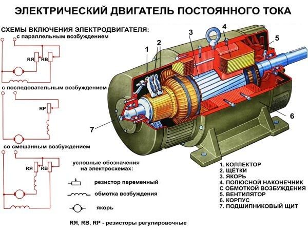

HV Project
Цитата: Cahes от 13 Март 2020 в 05:30
А можно отвлечённый вопрос: а что? - коллекторные моторчики - синхронные?
Нет , асинхронный(короткозамкнутый ротор,пример,точило) ,синхронный(BLDC ,ротор с магнитами ,пример,мотор- колесо)и коллекторный моторы отличаются в принципе работы и управлением.хотя стнхронники старого образца и похожи на коллекторники ,но у них абсолютно разный принцип работы
Есть синхронники с магнитами на роторе и обмотками
TRO
Цитата: Cahes от 13 Март 2020 в 05:30А можно отвлечённый вопрос: а что? - коллекторные моторчики - синхронные?
Если рассматривать как машину переменного тока (после коллектора), то очень даже синхронные.
Работа коллектора исключительно синхронно коммутировать обмотки, только эта синхронная частота коммутации никак не связана с частотой питающей сети (до коллектора).
