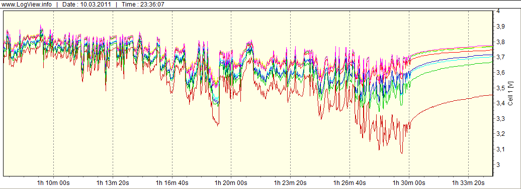

[user]w3250[/user], Как правило, источником большинства проблем с БМС является батарея, состояние ее ячеек. Без внятных замеров ничего определенного сказать нельзя.
Причем мерять нужно под нагрузкой, что оч. непросто.
В идеале, надо селлог вешать, и анализировать просадку ячеек.
Вот примерно на таком графике:
Новая платка на какой ток рассчитана?
Вам надо не менее 90А, КМК, а та, что по ссылке, только на 60.  :bn:
