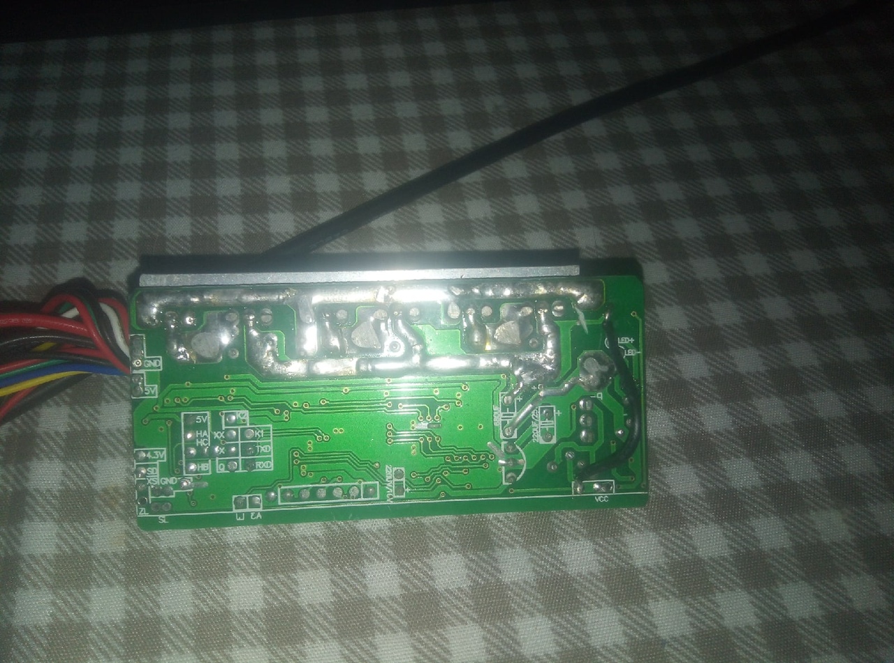

И так добрался я до самоката.  :-)
Отвинтил контроллер, на корпусе контроллера маркировок не каких нет.
Разобрал и просто ужас, кривая пайка, перерезанная дорожка, термопасты нету...  :ireful:
Что скажите ?
Сможет оно работать или все потеряно ?
Интересно почему они обрезали дорожку...
StaREViL
контроллер как контроллер,  че тут на кофейной гуще гадать :-)

Сергей_1959
[user]Александр768[/user], если вы покупали контроллер как новый - сделайте фотку почётче и открывайте спор с продавцом, фотку приложите как доказательство б/у с ремонтом.

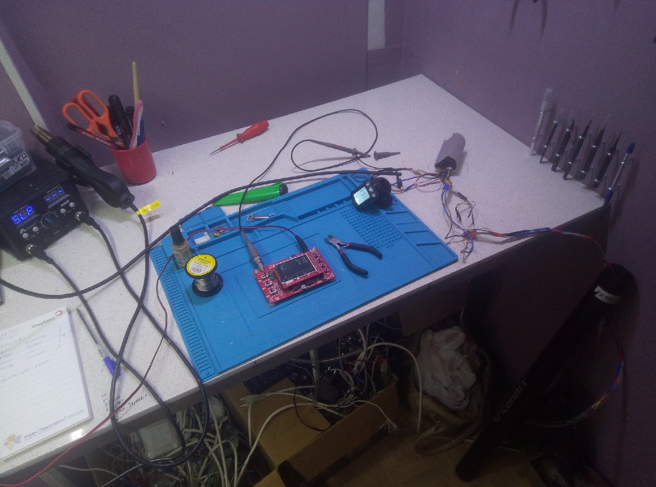

Начал я конечно с того что разобрал контроллер, ничего там не нашел, кроме как вмешательство потусторонних китайцев...
Все подготовил и начал действовать по инструкции :)

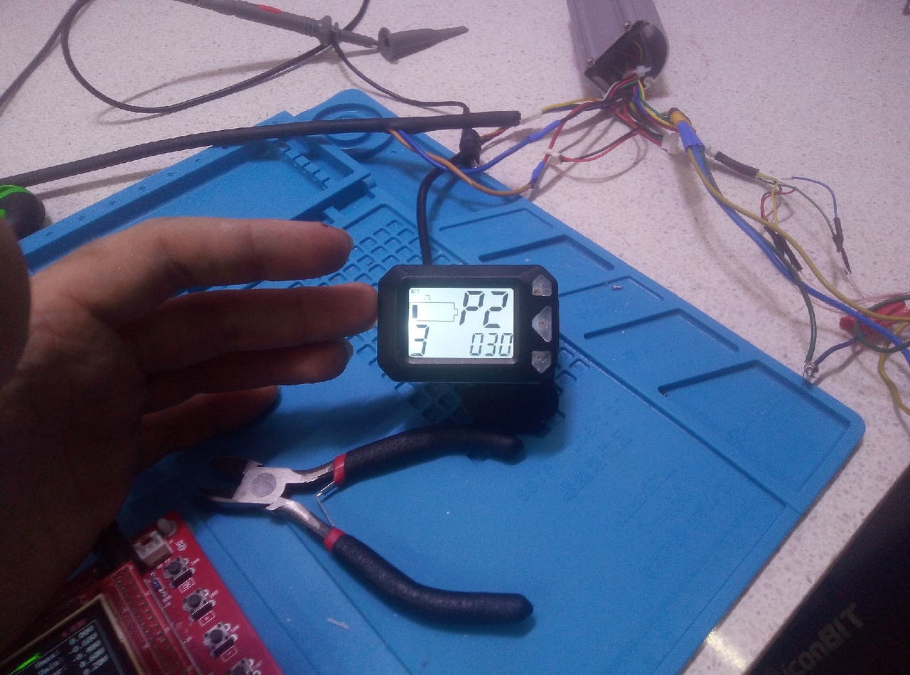

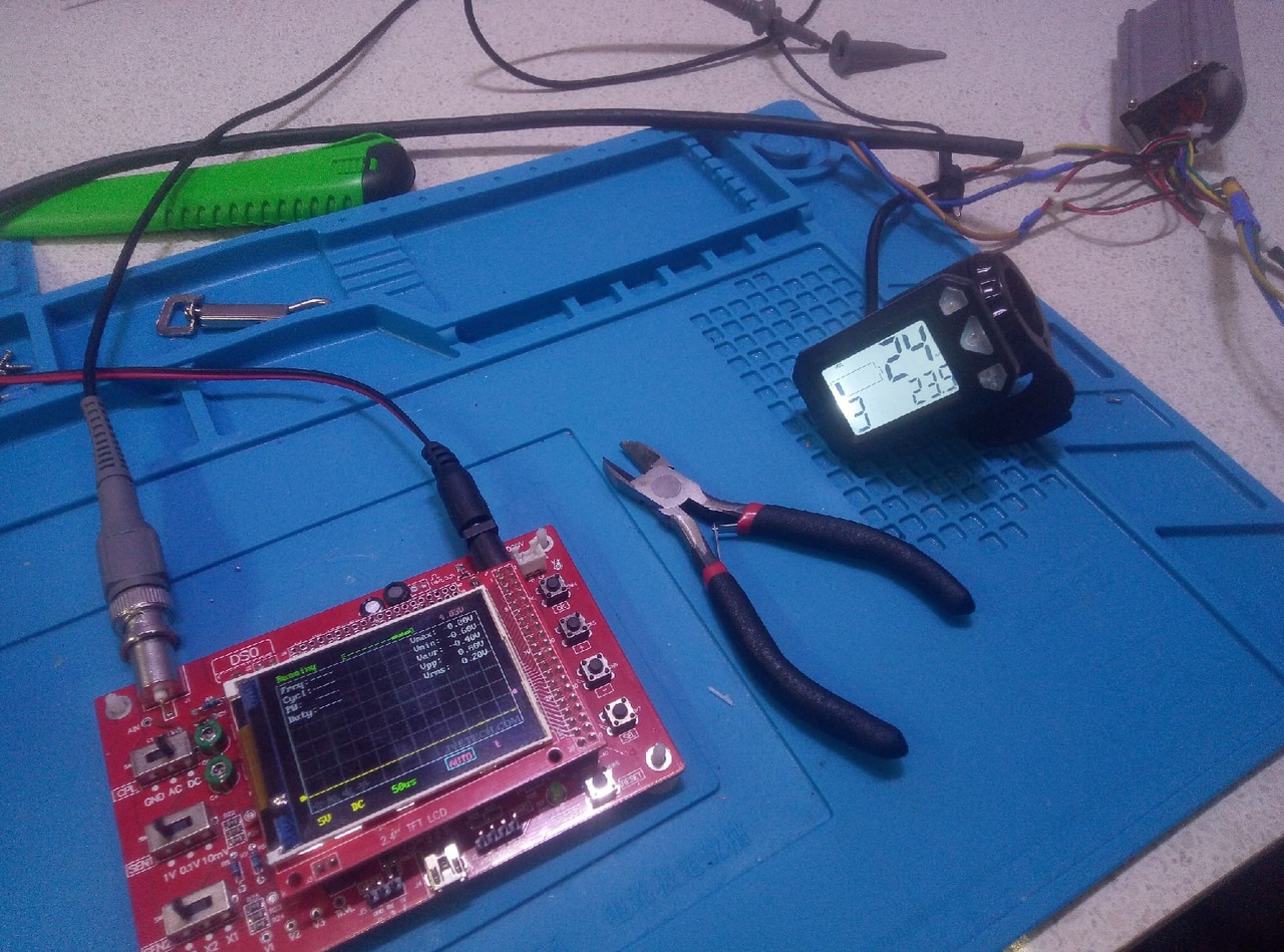

Прикладываю фото результатов:
Тут еще есть фото потребления, т.е 2.80 А При холостом движении

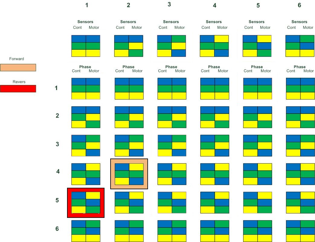

Вчера я пробывал по вашей инструкции поменять направление колеса, но не получилось. Решил действовать по таблице :)
В принципе сейчас сделал перебор и остановился на нормальном вращении колеса, с нормированным потреблением тока, дальше по таблице думаю не имеет смысла идти.
Получилась вот такая таблица:
Ток холостого хода колеса на первой скорости составил 1.2 А
