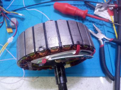

Доброй ночи, столкнулся с проблемой. Прошлом летом сгорел контроллер ( перерезало провода на моторколесе ) замкнуло все, включая датчики холла. Заказал, пришло и лежало до сегодняшнего дня ( вчерашнего ).
Жгут восстановил;
Провода для датчиков холла применил мгтф тонкие.
Силовое провода сделал 2.5 квадрата обычные с электро магазина... ( был 1 квадрат )
Протянул все, подключил и... При подключении датчиков, мотор крутится, но гул просто ужасный...
Отключаю датчиков "тупит" только на "низах" далее "тащит" нормально.
При подключении датчиков холла ключи начинают сильно греться...
Не могли бы вы посоветовать в чем именно проблема ?
Новые датчики холла проверял осциллографом, все работает...
Пока что мысли такие:
1. Китайский контроллер почему то не хочет с датчиками холла работать.
2. Криво, или не правильно установил датчики холла. Но там ПАЗЫ из которых я выковыривал старые датчики и поставил новые, может там немного в сторону датчик ушел...
3. Наводки, т.к все идет по одному жгуту...
4. Неверно подключаю к контроллеру.
Как было до замены:
Как стало после замены датчиков:
Сегодня поменял еще раз датчики, звук рычания колеса и скорость изменилось...
Мотор: 250 W 24 V ( самокат iconbit kick scooter tt v2 )
Драйвер китайский: https://aliexpress.ru/item/33055997944.html?spm=a2g0s.9042311.0.0.264d33edCG4wQI
Датчики холла тоже приобретались в китае: https://aliexpress.ru/item/32946554582.html?spm=a2g0s.9042311.0.0.264d33edCG4wQI
Надеюсь на помощь, спасибо.

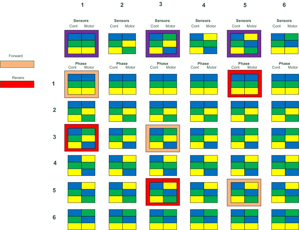

Неверная комбинация холлы-фазы
Не думаю что дело в этом, в старом контроллере указаны были буквы на каждый провод холлов. Новый контроллер я разобрал и там тоже указаны теже самые буквы, т.е сделал не по цветам, а по буквам.
Естественно после гула пробовал разные комбинации, но конечно все 36 комбинации я так и не сделал...
Т.е именно поехало колесо у меня с той комбинацией "по буквам" и видимо я еще реверс нашел...
volodiaa
Возможно средний датчик надо [b-b]перевернуть на 180  градусов[/b-b] (на старых холлах смотрели надписи?, иногда средний с другим номиналом, буквой в названии.) или все же перебрать все 36 комбинаций.
MoRoman
Цитата: volodiaa от 11 Март 2020 в 08:14Возможно средний датчик надо перевернуть на 180  градусов (на старых холлах смотрели надписи?, иногда средний с другим номиналом, буквой в названии.)
Володь привет, нет, посмотри, у него гнездо для обратного датчика не задействовано, оно между пластин..
Цитата: volodiaa от 11 Март 2020 в 08:14или все же перебрать все 36 комбинаций.
тоже так думаю.. только не нужно перебирать все 36, если крутится, но гудит, сначала меняем фазы, если они были цвет в цвет, то делаем:
контроллер - МК
желтый - зеленый
зеленый - синий
синий - желтый
если всё равно гудит, то перекидываем фазы:
контроллер - МК
желтый - синий
зеленый - желтый
синий - зеленый
в одном из этих двух вариантов МК начнет вращаться тихо, но возможно в другую сторону.
Если вращается в другую сторону, то:
- поменять местами желтую и синюю фазу + желтый и зеленый холл
если не поможет, вернуть по цветам и:
- поменять местами желтую и зеленую фазу + желтый и синий холл
в одной из этих комбинаций колесо закрутится в нужную сторону

На счет комбинаций менял фазы, колесо просто отказывается крутится...
Я конечно вечером по пробую поменять фазы и холлы по инструкции :)

держите гифку для понимания (нажмите на неё для анимации)

маркировка датчиков: 41F - установлены все три таких датчиков ровно по пазам.
Еще вопрос, а может ли гудеть если датчики при установки были немного отклонены от паза, т.е когда я почистил пазы там был малый ход датчиков...
MoRoman
Цитата: Александр768 от 11 Март 2020 в 09:09Еще вопрос, а может ли гудеть если датчики при установки были немного отклонены от паза, т.е когда я почистил пазы там был малый ход датчиков...
небольшое отклонение не влияет, датчик или даёт питание на управляющий или отключает, проверьте вращая колесо.. если все три "мигают", то всё нормально с ними.
Александр768
Да, я проверял осциллографом после установки, все три датчика при разном повороте колеса генерируют либо низкий потенциал либо высокий... все как положено.

Приложу в тему картинку найденную на этом форуме, чтоб не забыть и не искать :)
