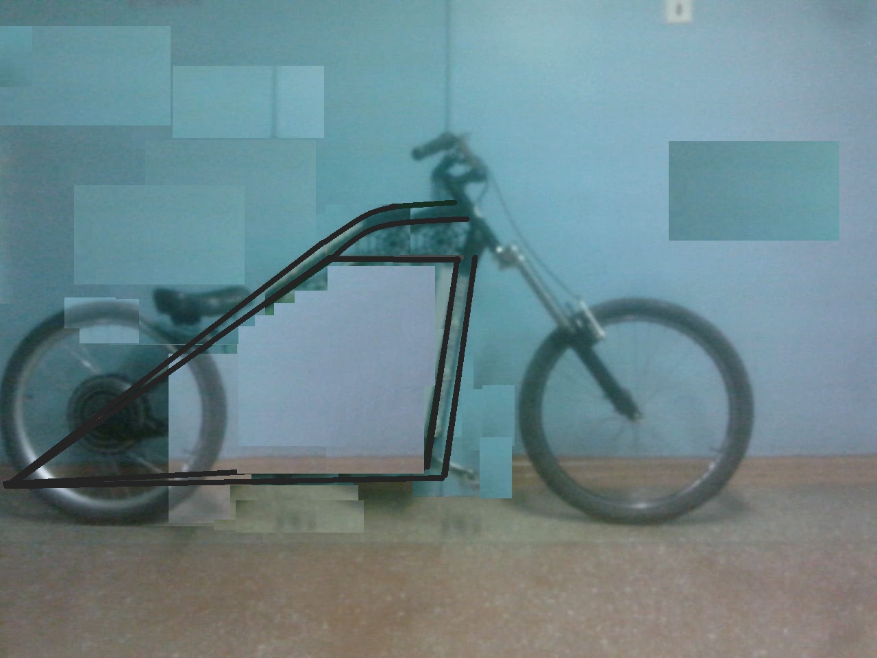

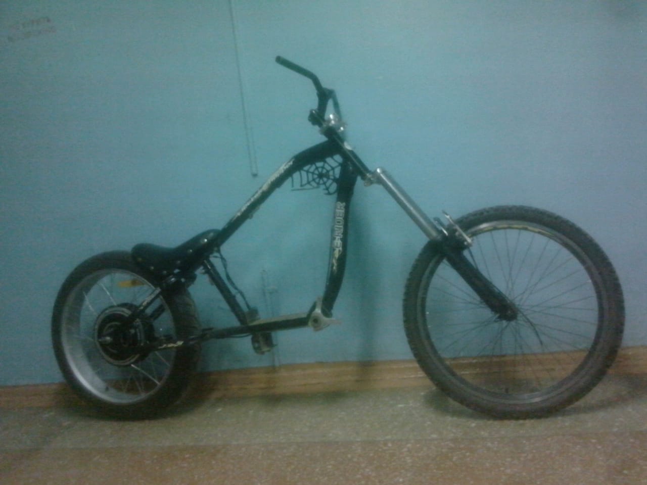

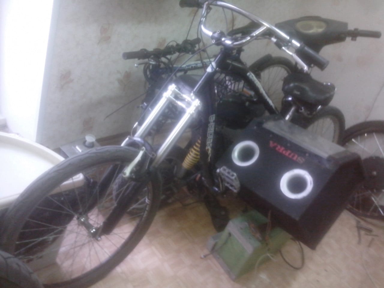

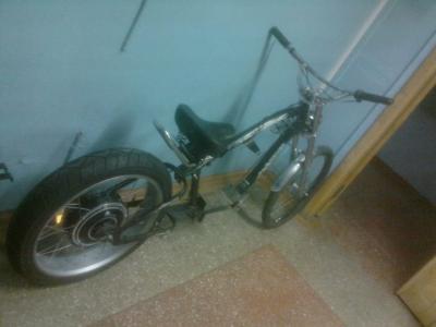

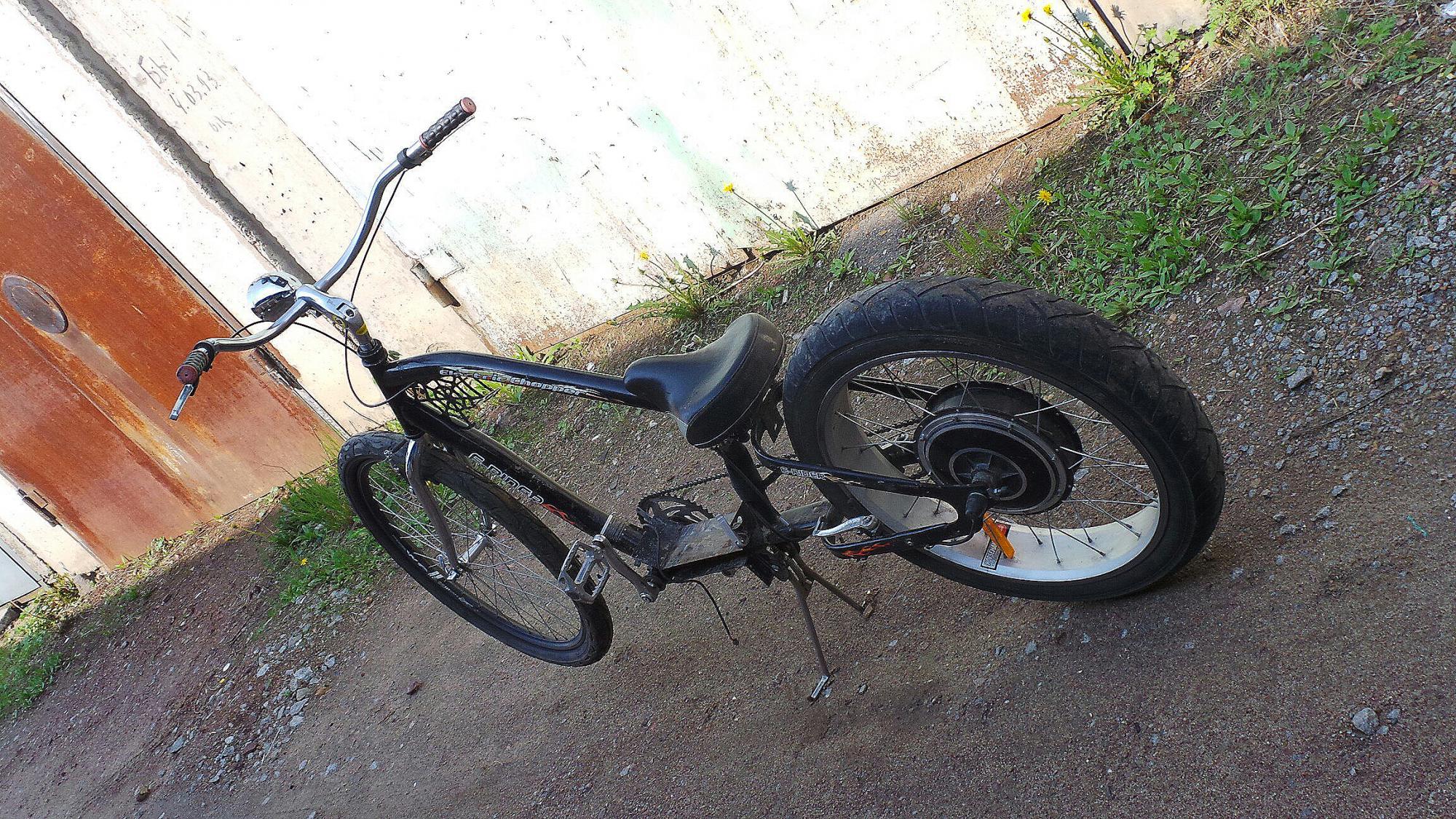

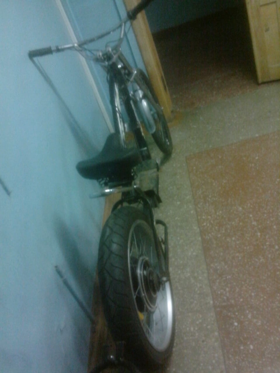

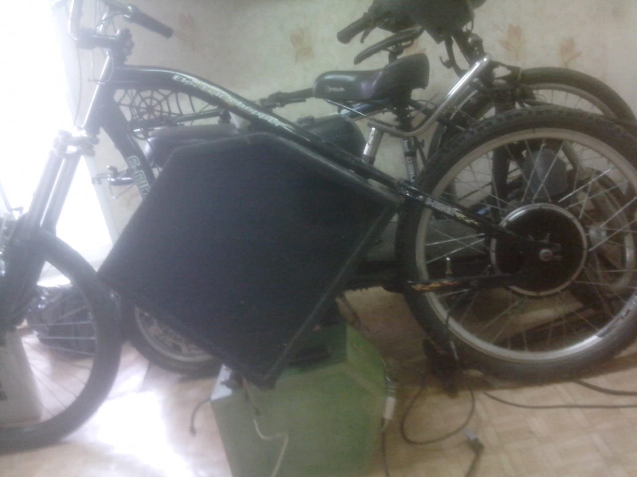

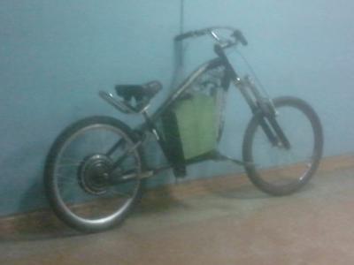

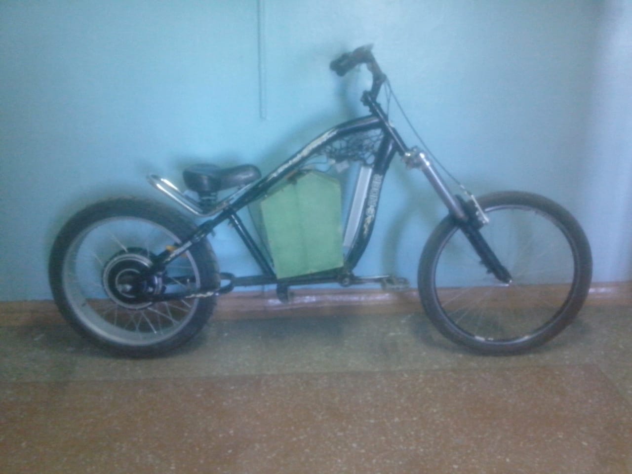

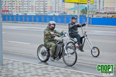

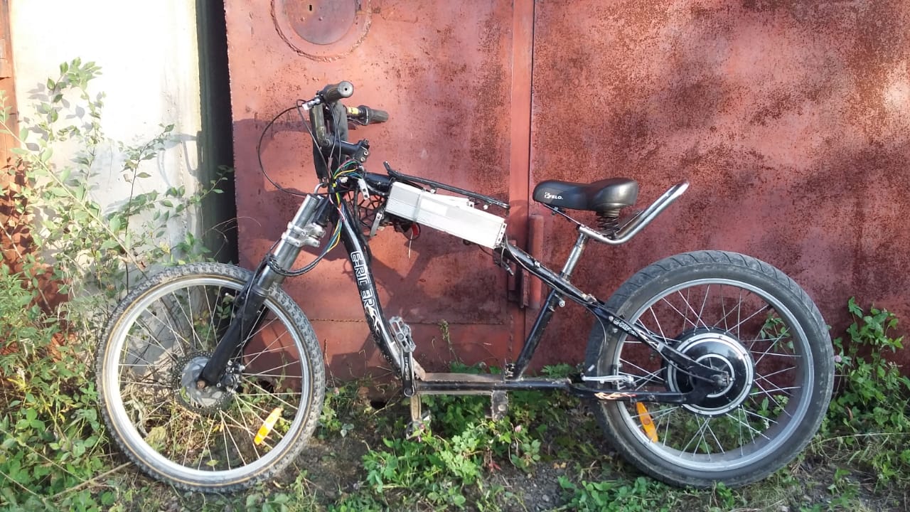

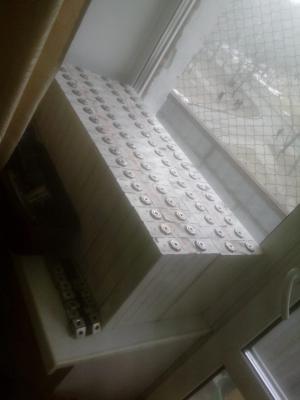

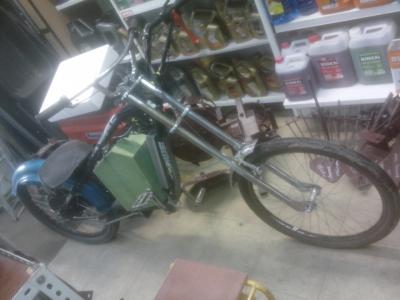

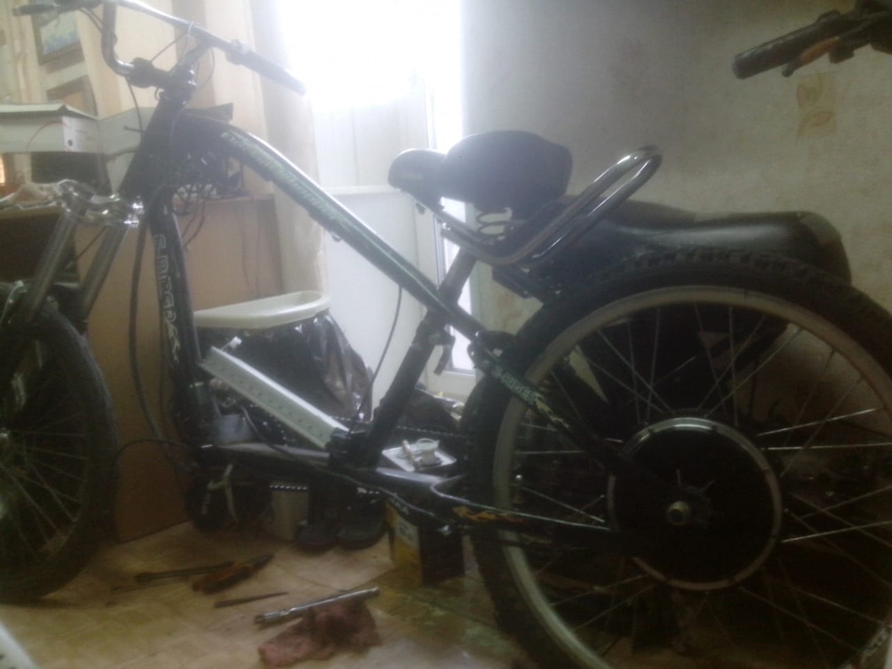

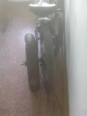

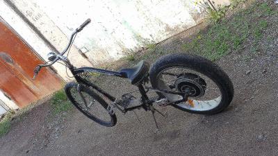

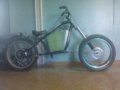

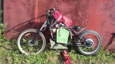

был чопер 48В, свинец. многим известная модель. этому экземпляру почти 10 лет
сейчас на крошке фэт, 20s1p 60В, лифер хедвеи 10Ач, 80А, рекуп(реген).

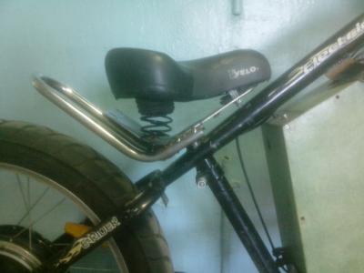

цепи и звезды снял, двойную подножку снял, защиту цепи, декоративные накладки снял. стоят два левых шатуна и датчик PAS (пас). газует только через пас. спереди V-брейк и родная вилка. сзади только рекуп.

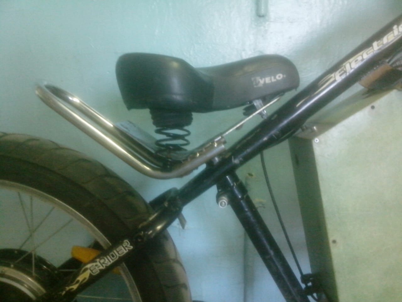

из доработок цветной ваттметр джунтек 1100, сидушка velo на пружинах вместо родной мотосидушки, хромированная фара.
это действующий конфиг. средний расход на крошке 22 Втч/км при токе 11А.

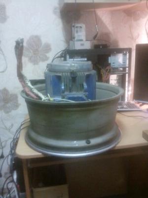

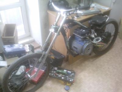

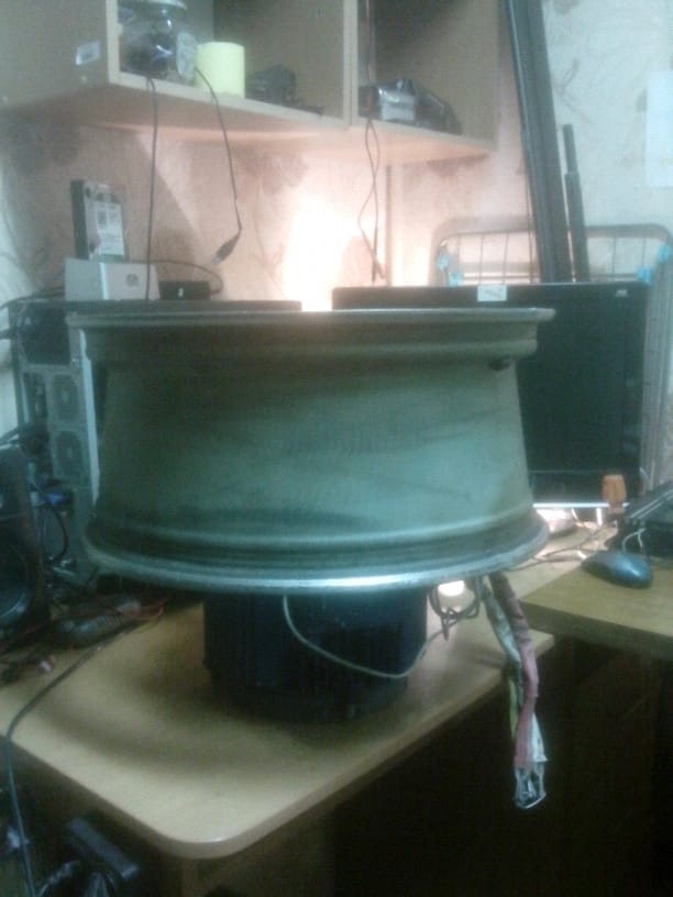

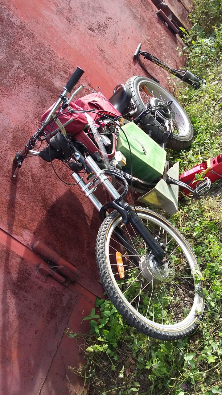

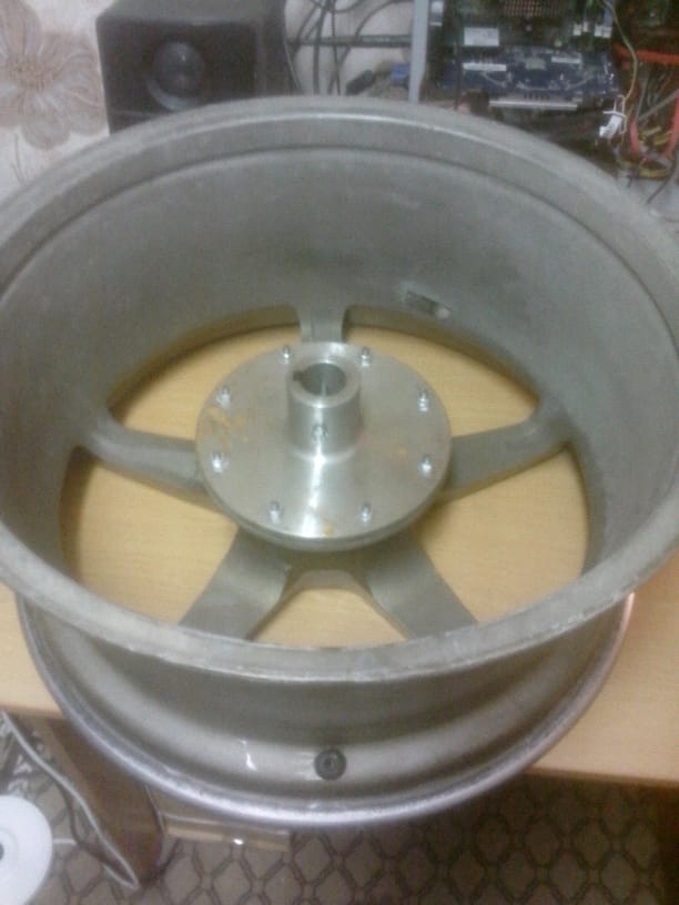

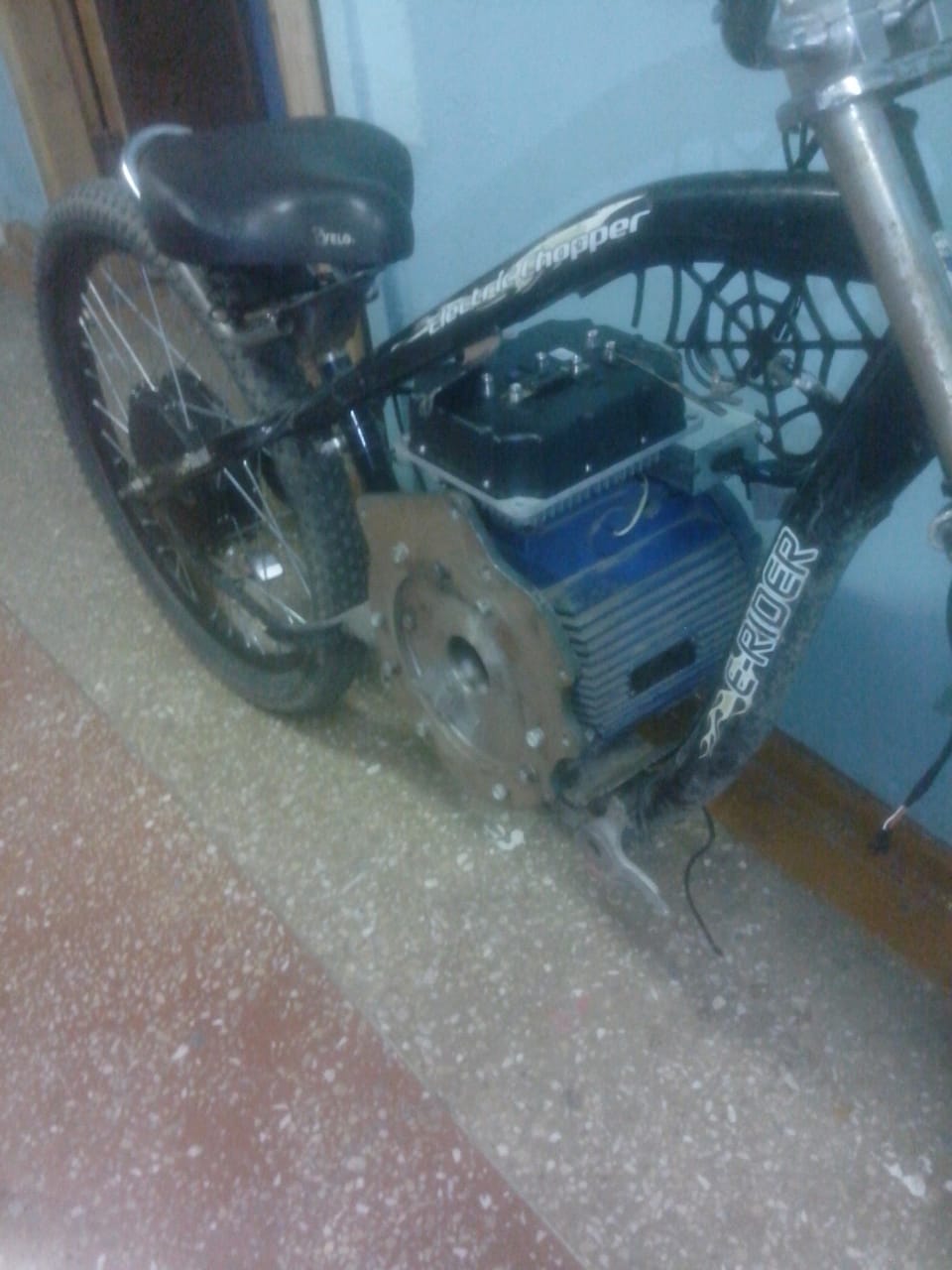

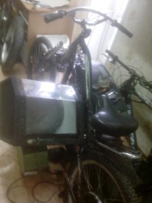

и он же на примерке мотора аир112

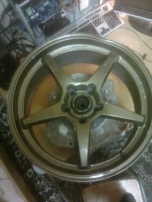

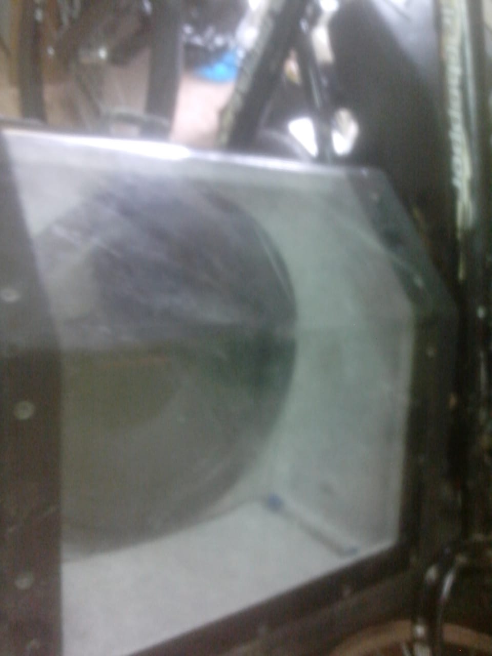

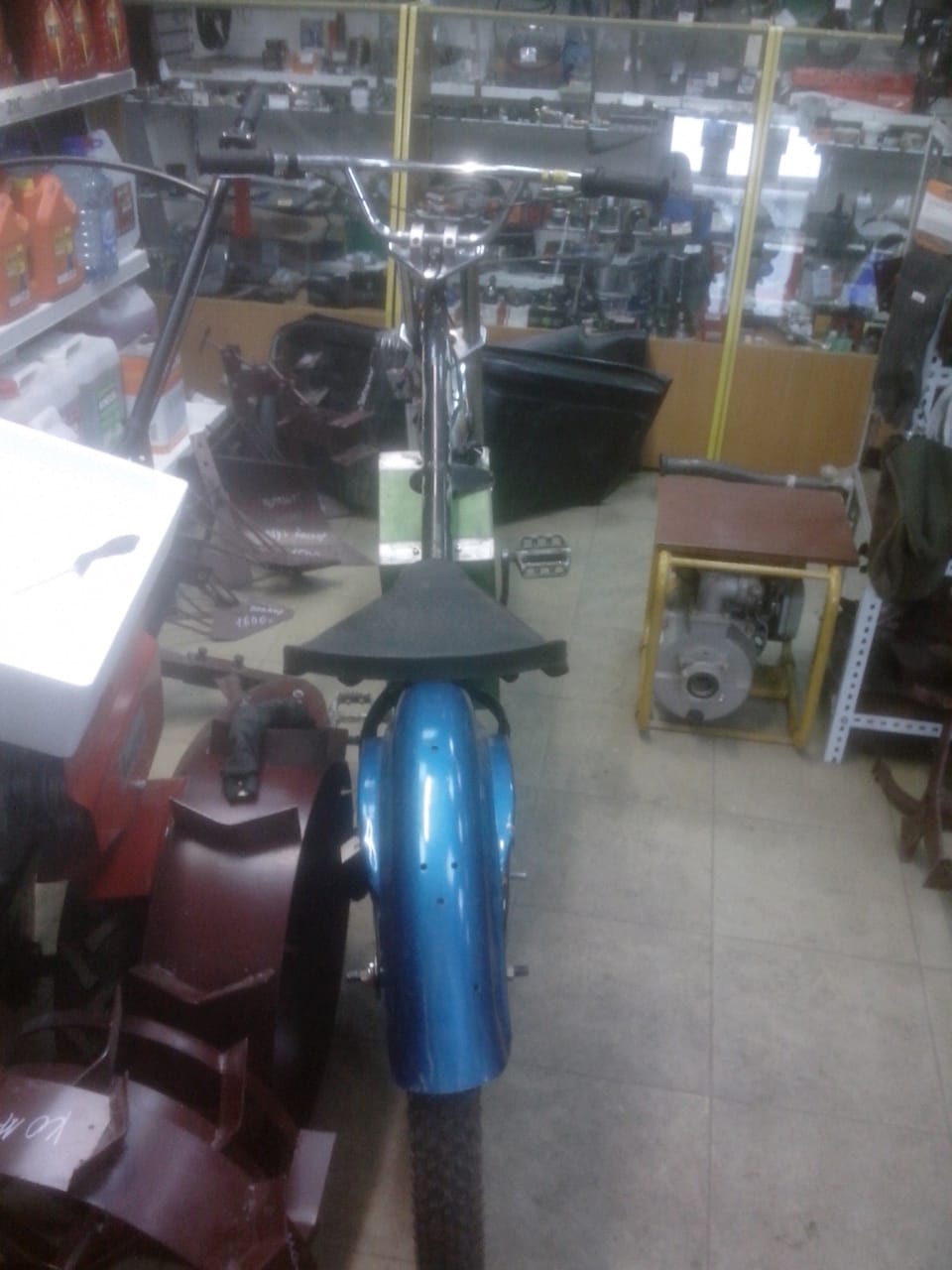

примерка крыла от восхода и седла от урала

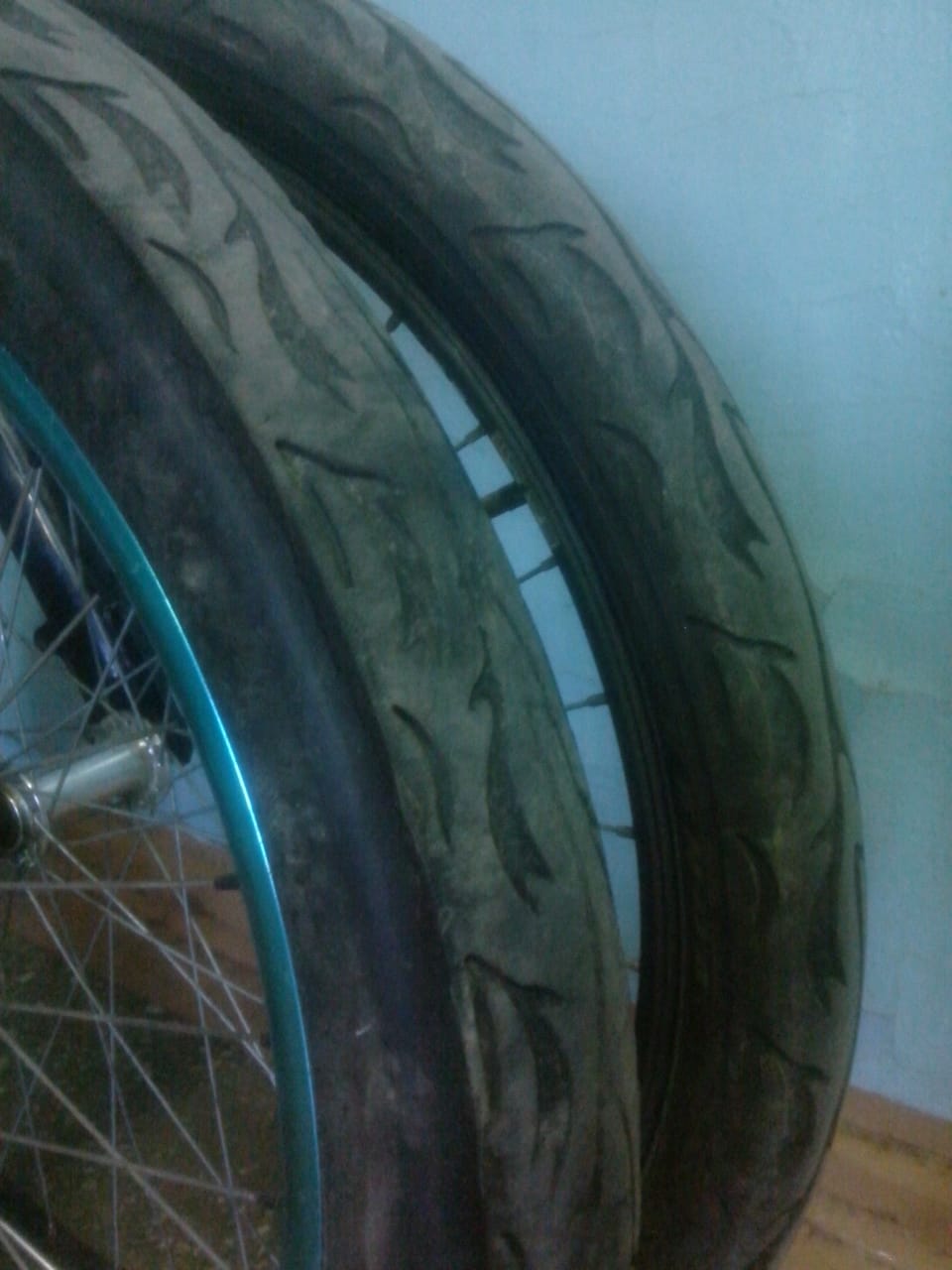

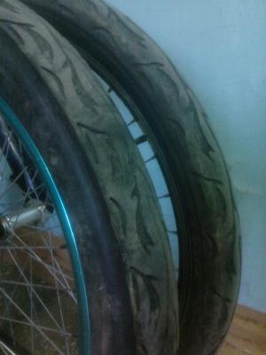

Евгений Митин
#2

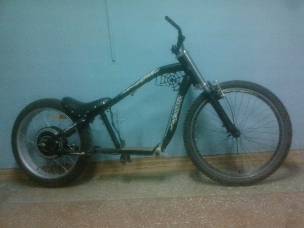

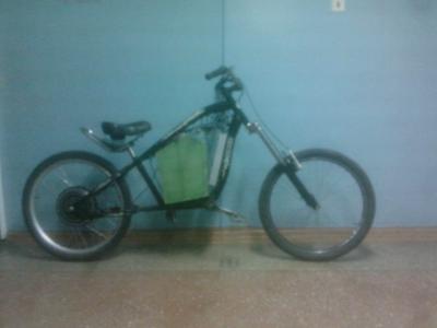

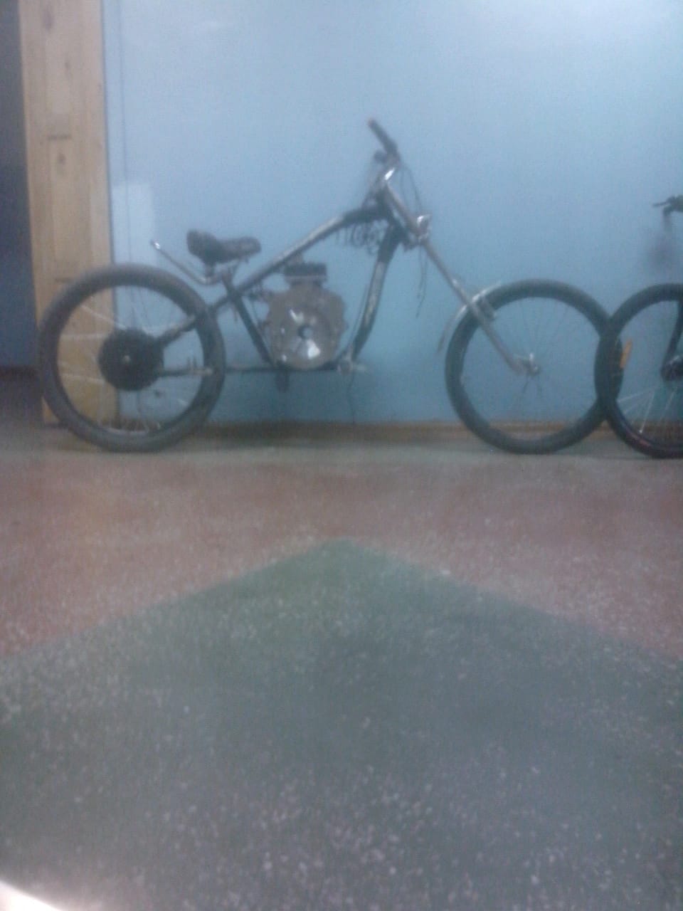

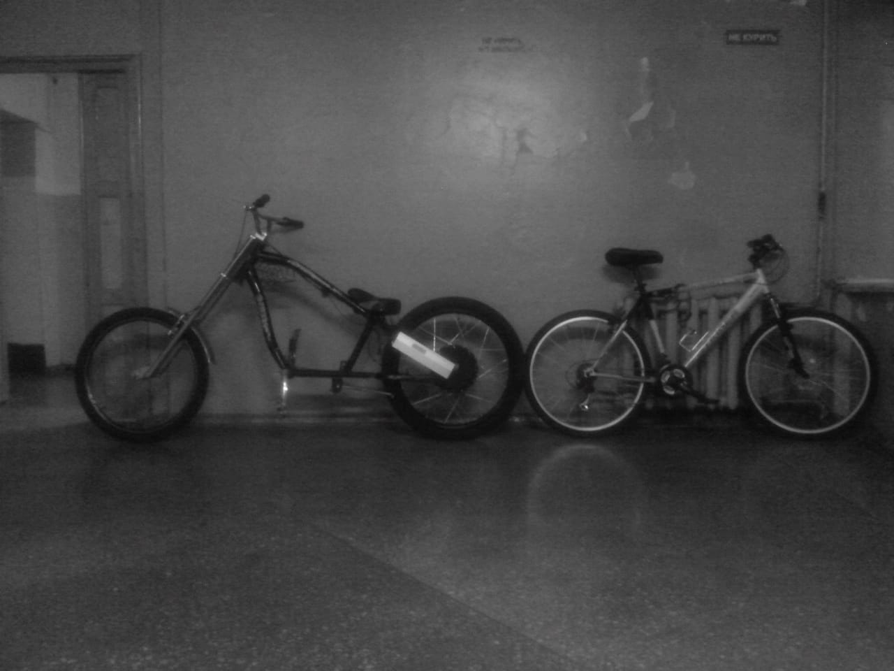

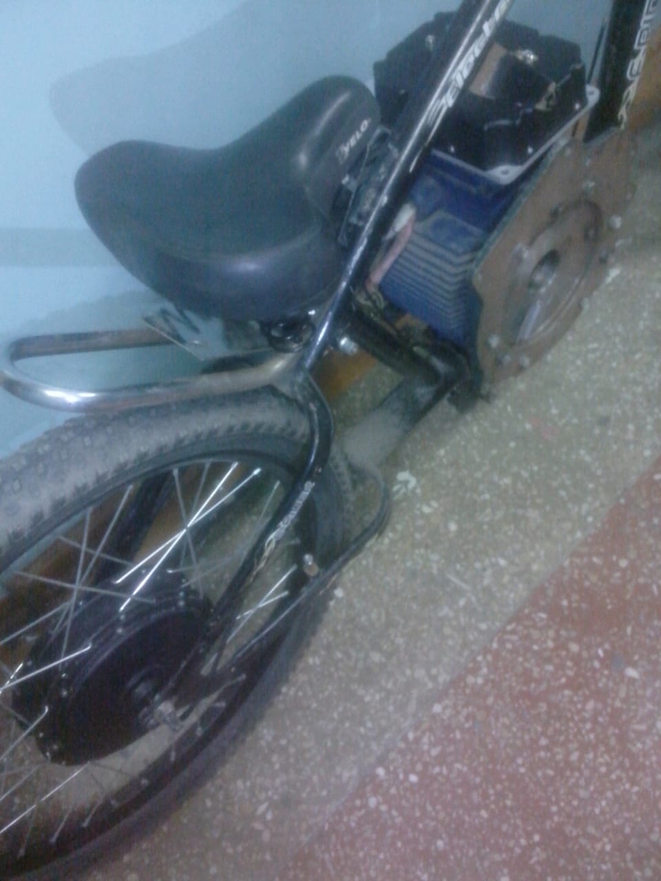

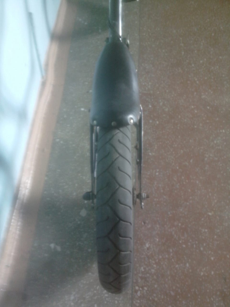

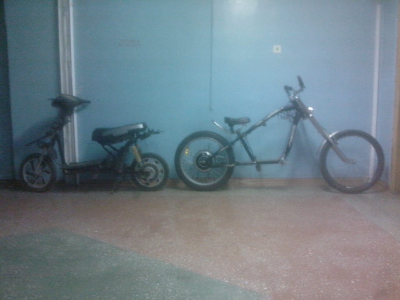

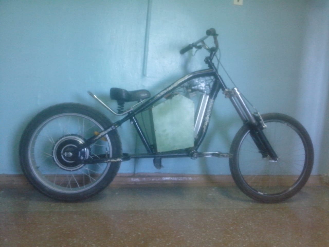

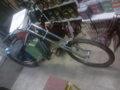

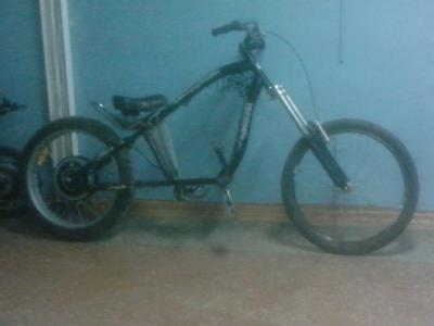

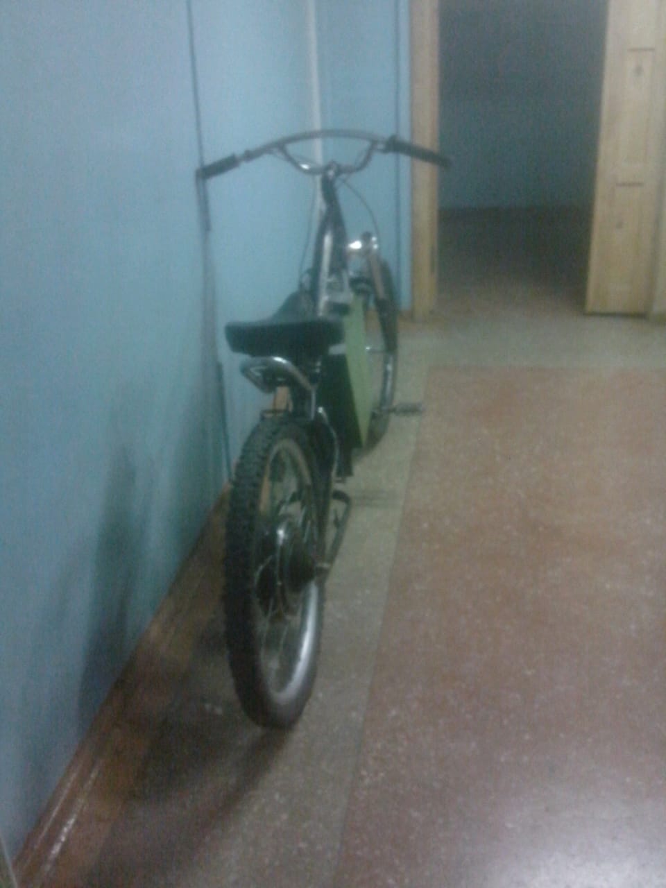

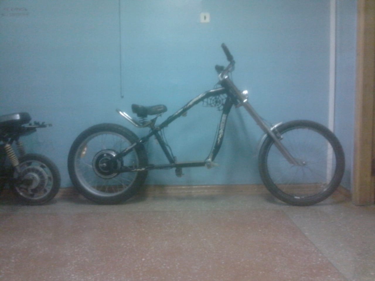

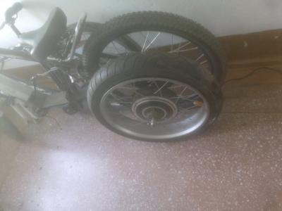

сравнение крошки 28 и родной мотобулки 24х4 1/4
родной мотор 500Вт в свое время пережил сезон 72В 60А (конфиг с простой вилкой, но на булке, ниже)
короткая вилка не дает свободно крутить педали, они чиркают по кочкам. но такой конфиг оказался лучше по рулежке и управляемости в потоке. максимально заниженное седло, короткая вилка, булка дают лучший контроль и острое ощущение скорости, паря над землей. сейчас высокое седло, высокое заднее колесо, длинная вилка не дают контроля на скорости, чувствуется раскачка от педалей и высота над землей. ощущение скорости, наоборот, притупляется. короче, возвращаю родной мотор и снимаю крошку

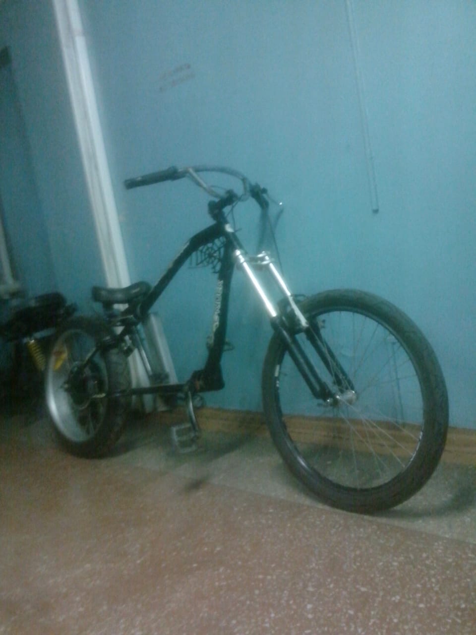

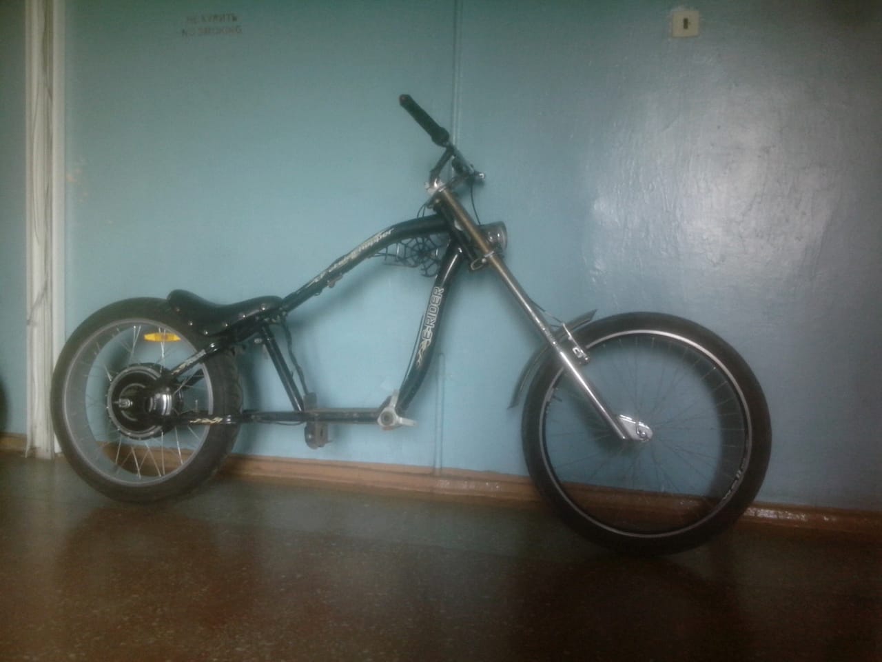

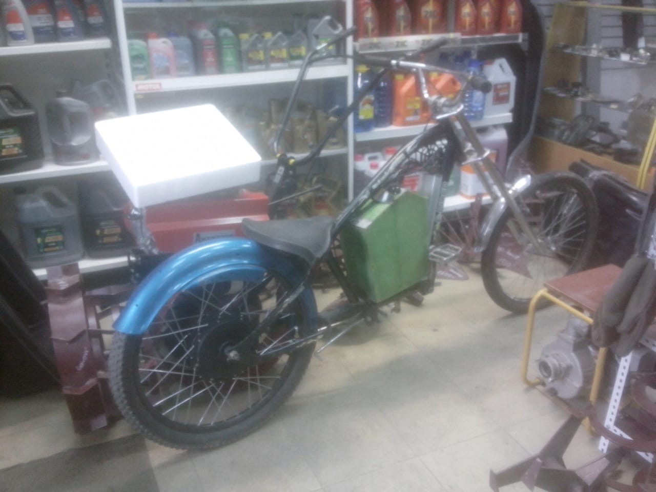

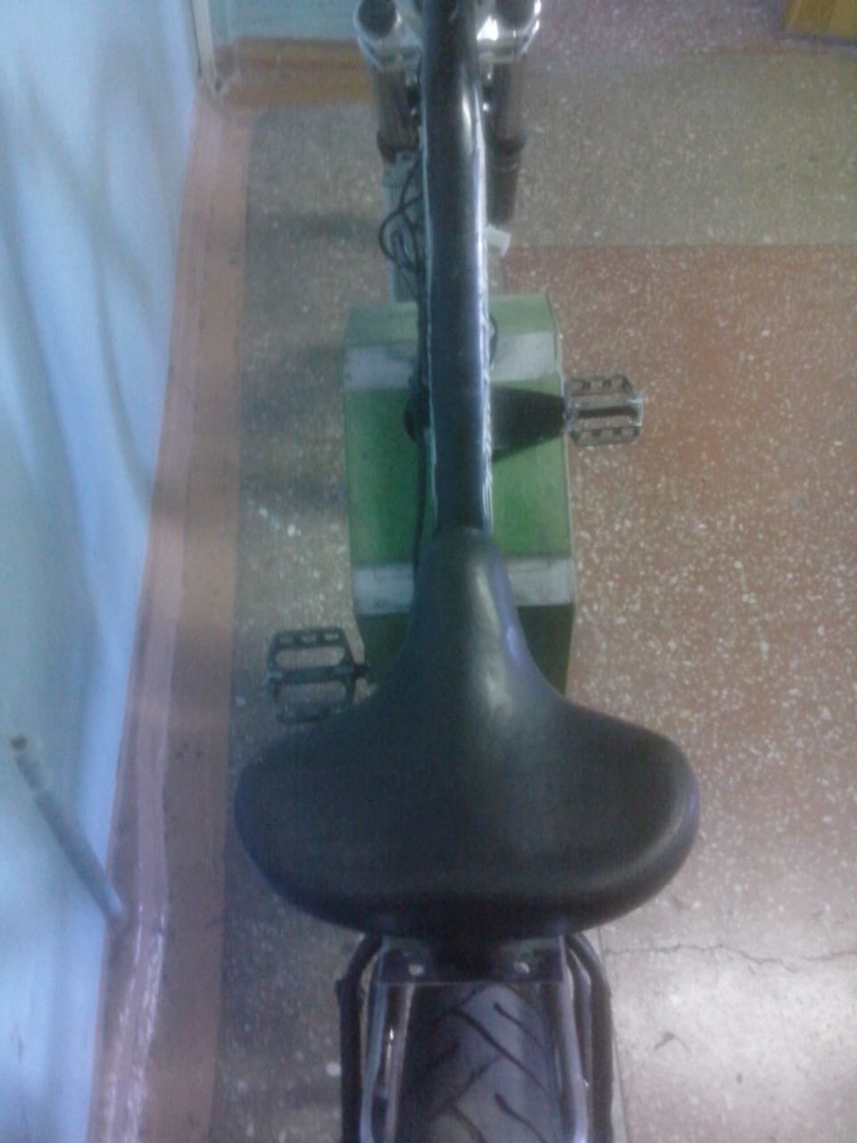

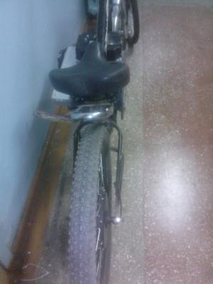

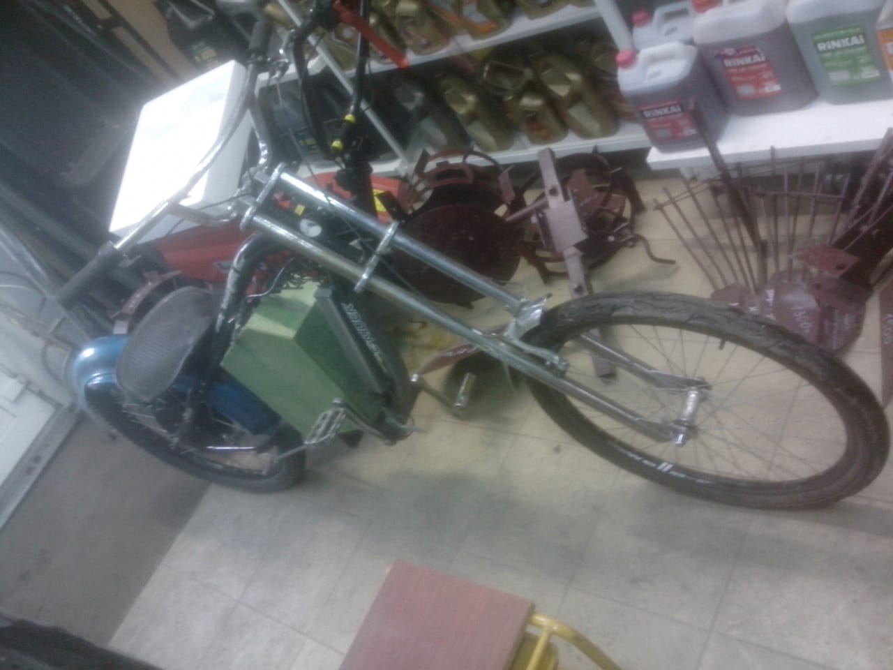

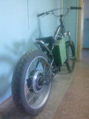

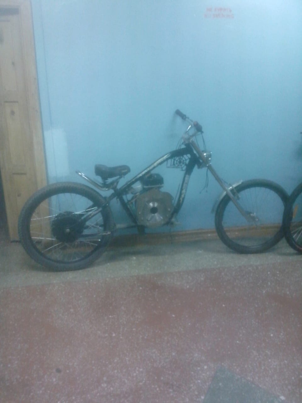

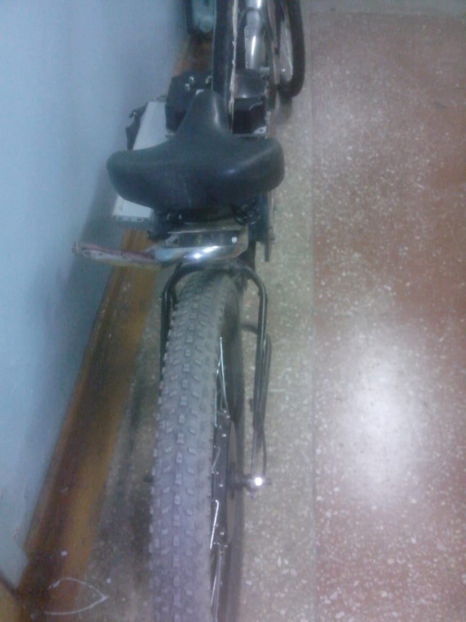

олдскульная мотобулка 24х4 1/4 полуслик и классический мотор 500Вт. буду ронять седло на заднее колесо по канону
админ клуба "Электроспорт Хабаровск"
Евгений Митин

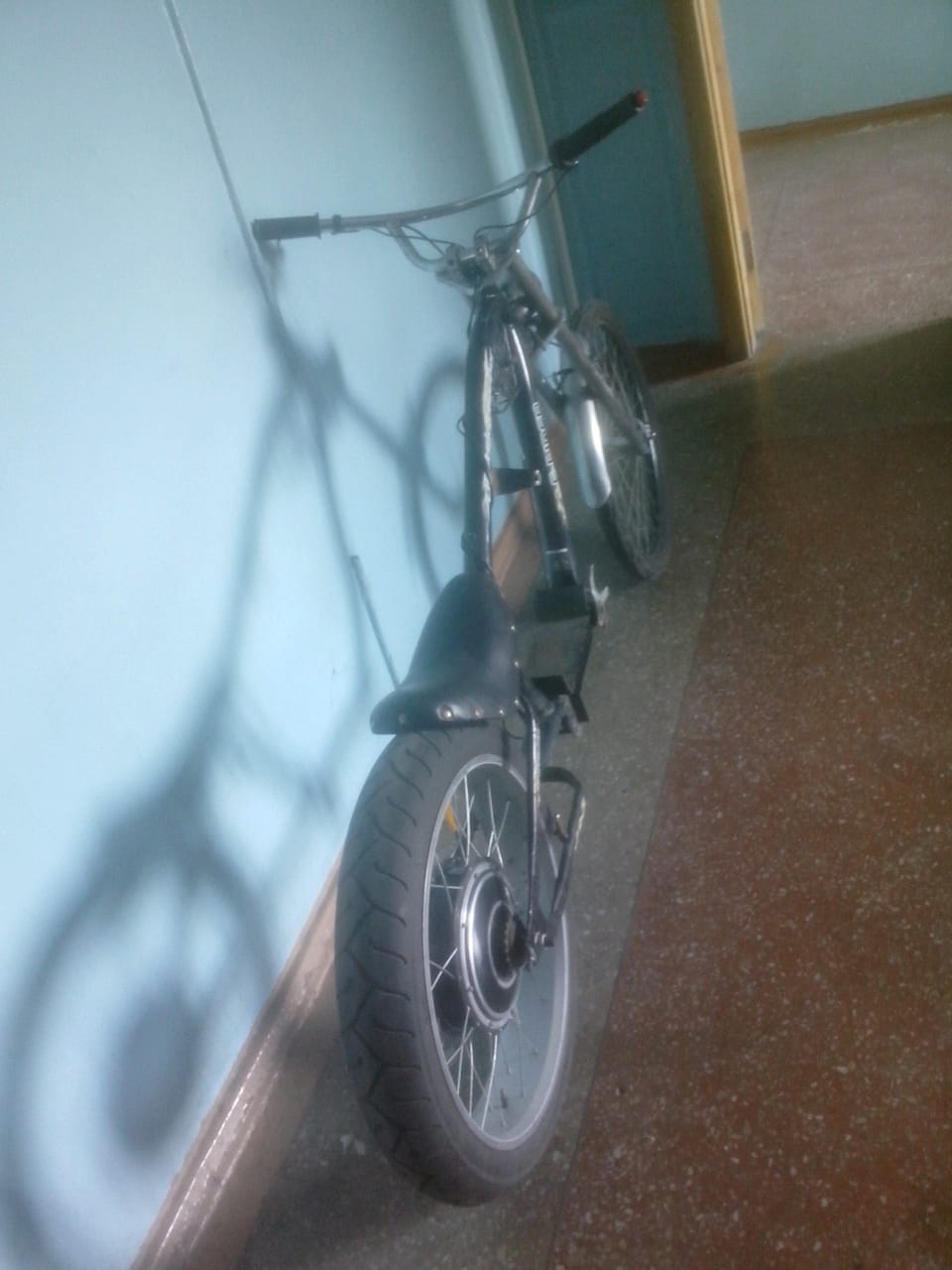

седло по канону. далее проводка, каретка и разные мелочи. в итоге будет сравнение по среднему расходу с крошкой 28

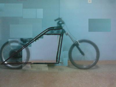

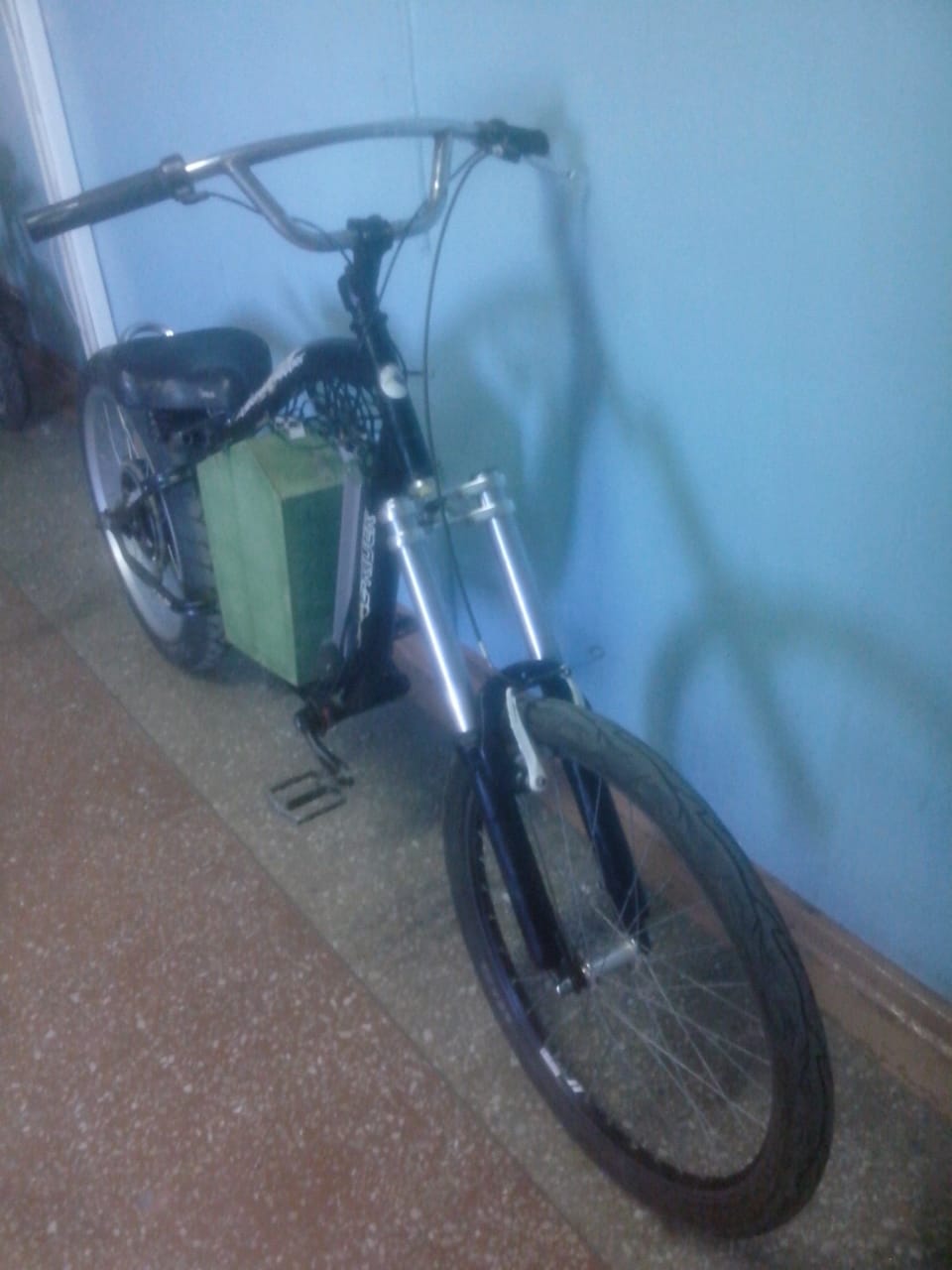

Евгений Митин
#5

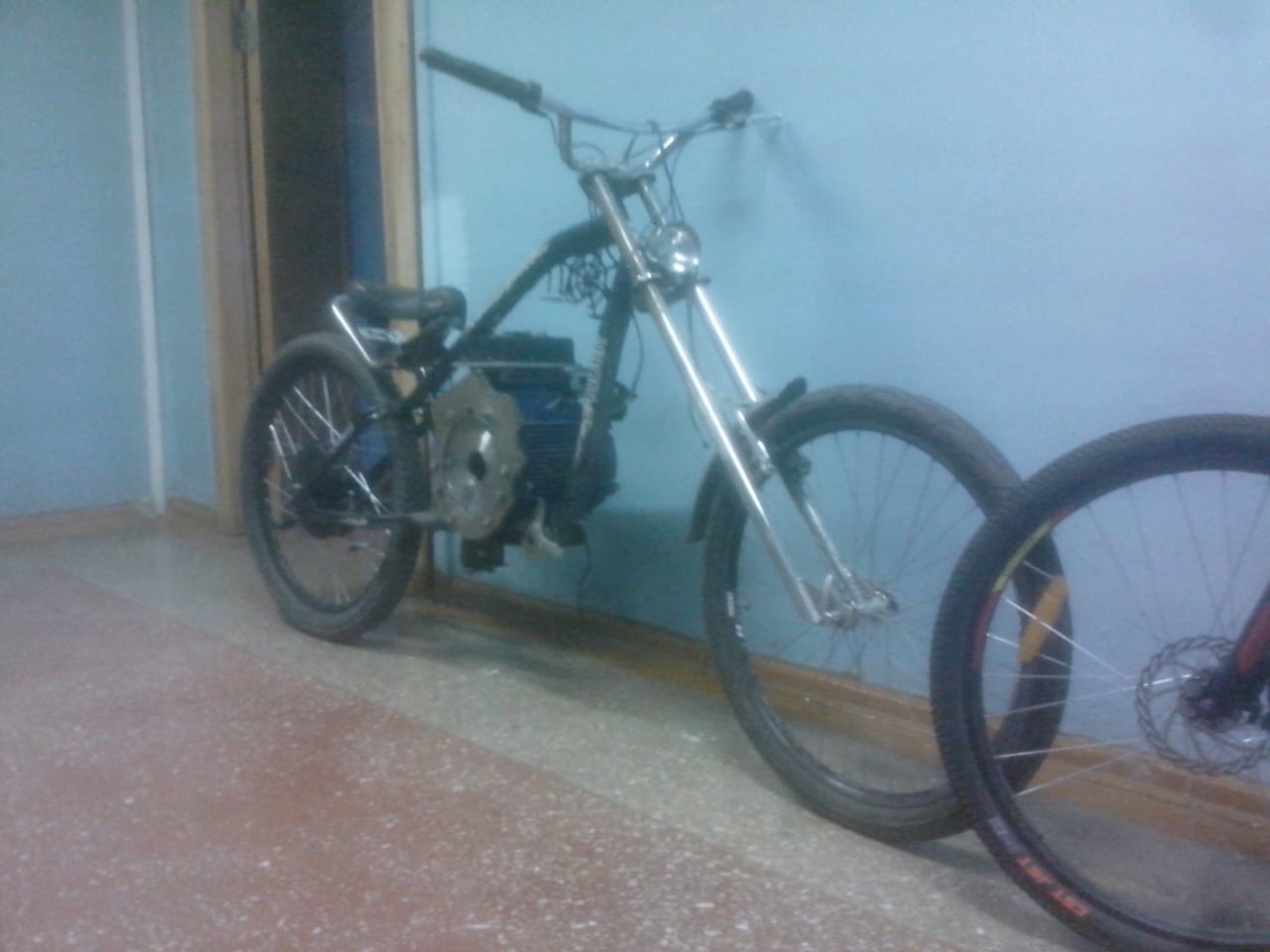

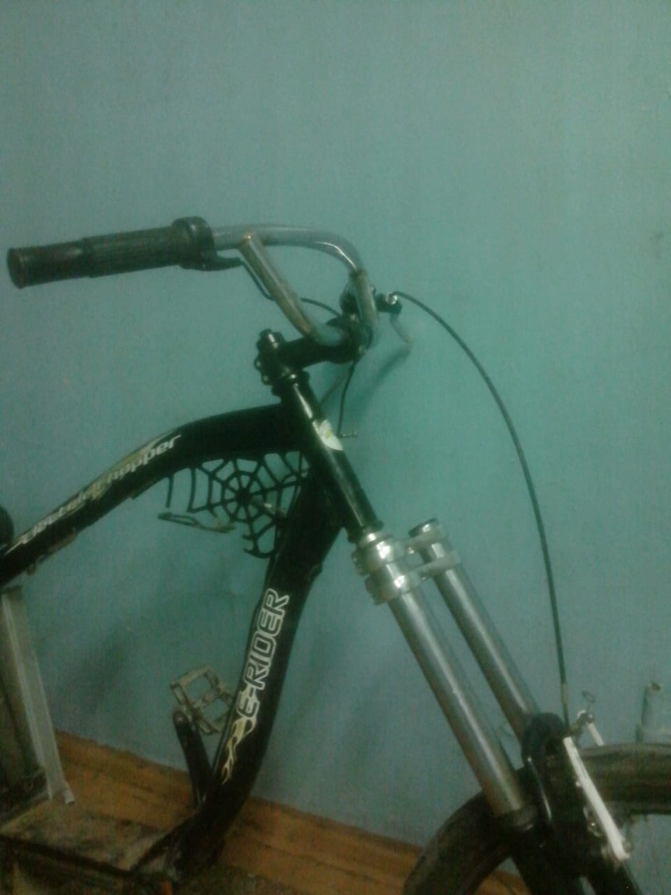

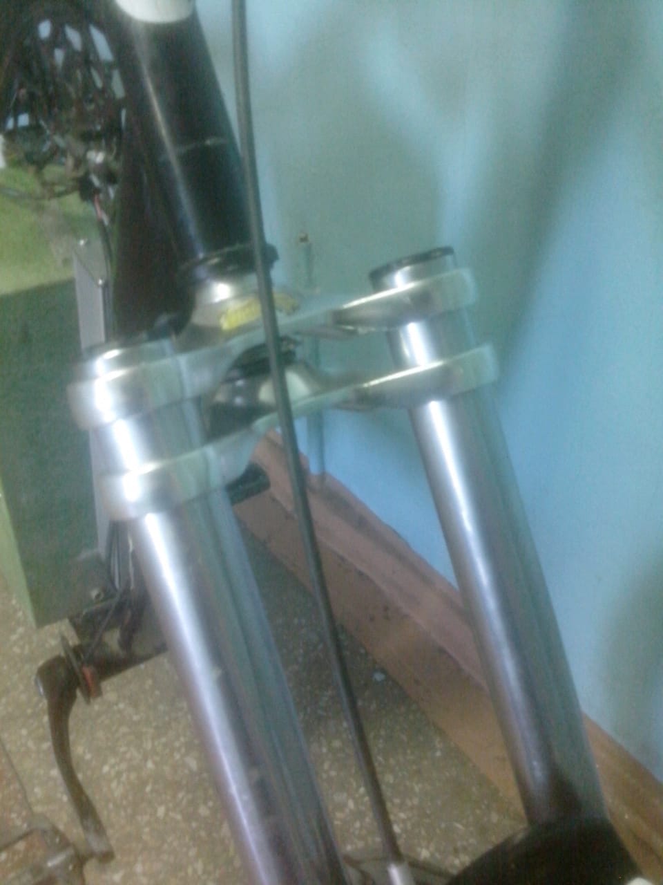

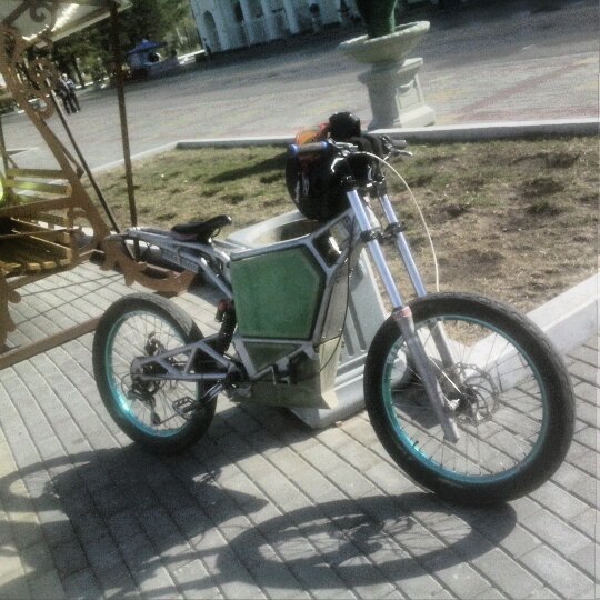

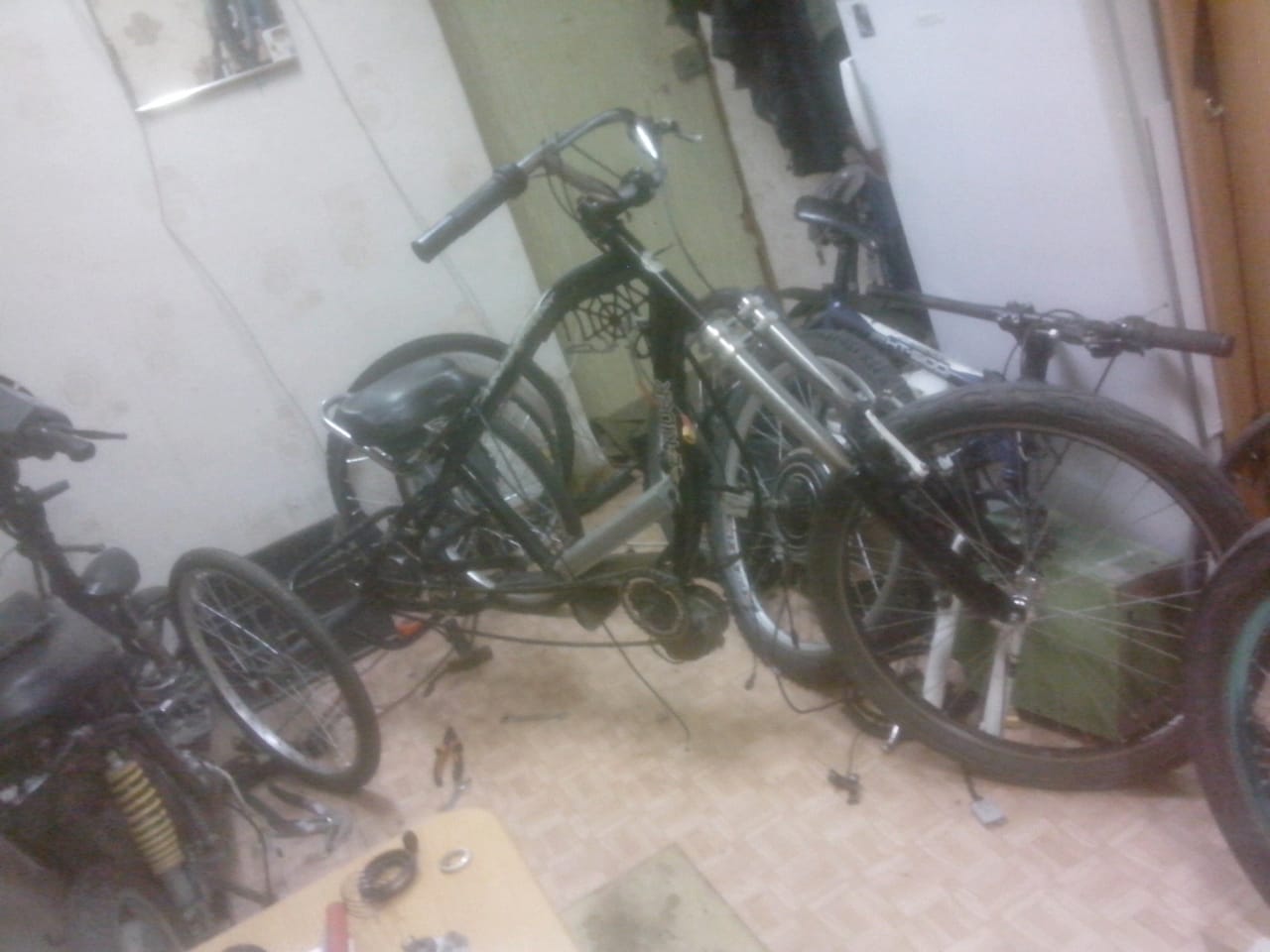

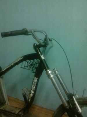

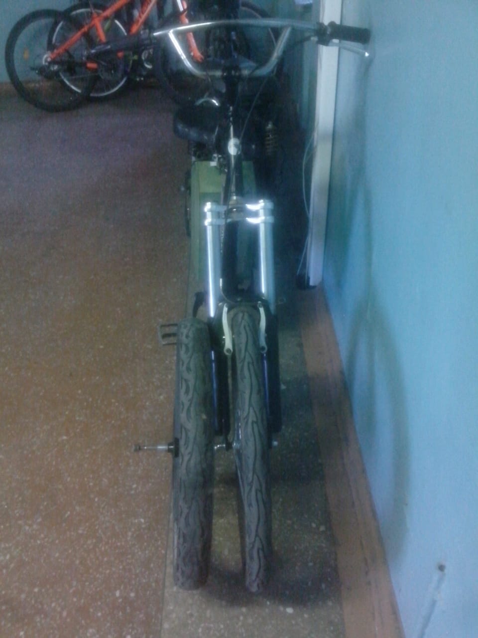

примерка двухкоронки зум и немного колхоза
подбираю вилку для перехода на дисковый тормоз и 24 толстое колесо. но родная жесткая двухкоронка смотрится идеально и легкая. оставлю родную.
поставить японскую мотовилку с этого донора с первого раза не получилось: длина стакана, ширина траверсы и толщина перьев - ничего не совпадает с мото. надо пилить стакан и точить чашки под мото, чтобы поставить вилку в сборе с донора, это второстепенная задача. пора собирать каретку с пасом и обкатать родной мотор.

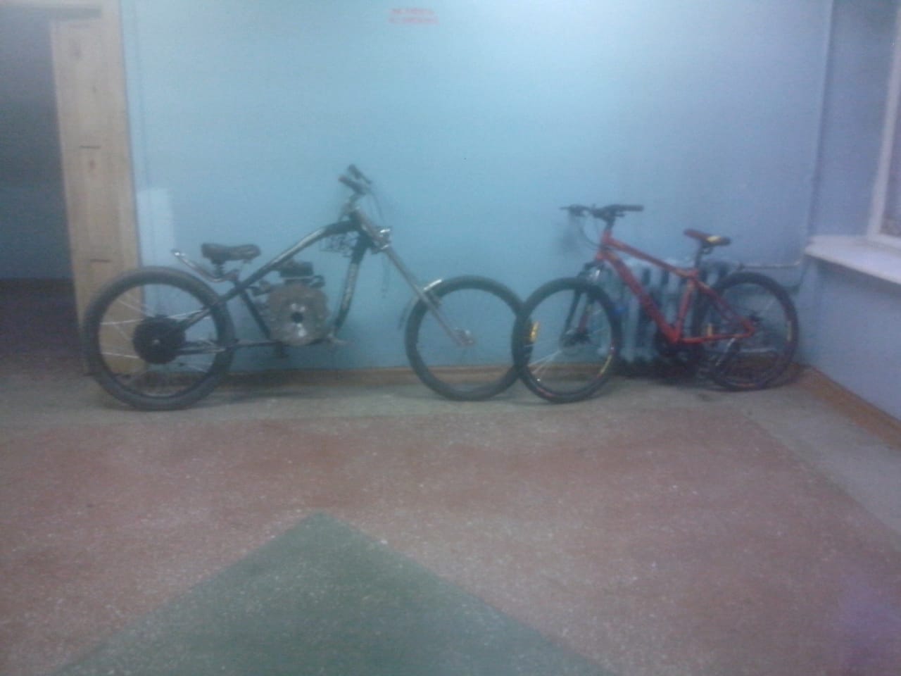

#6

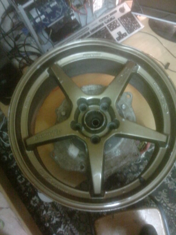

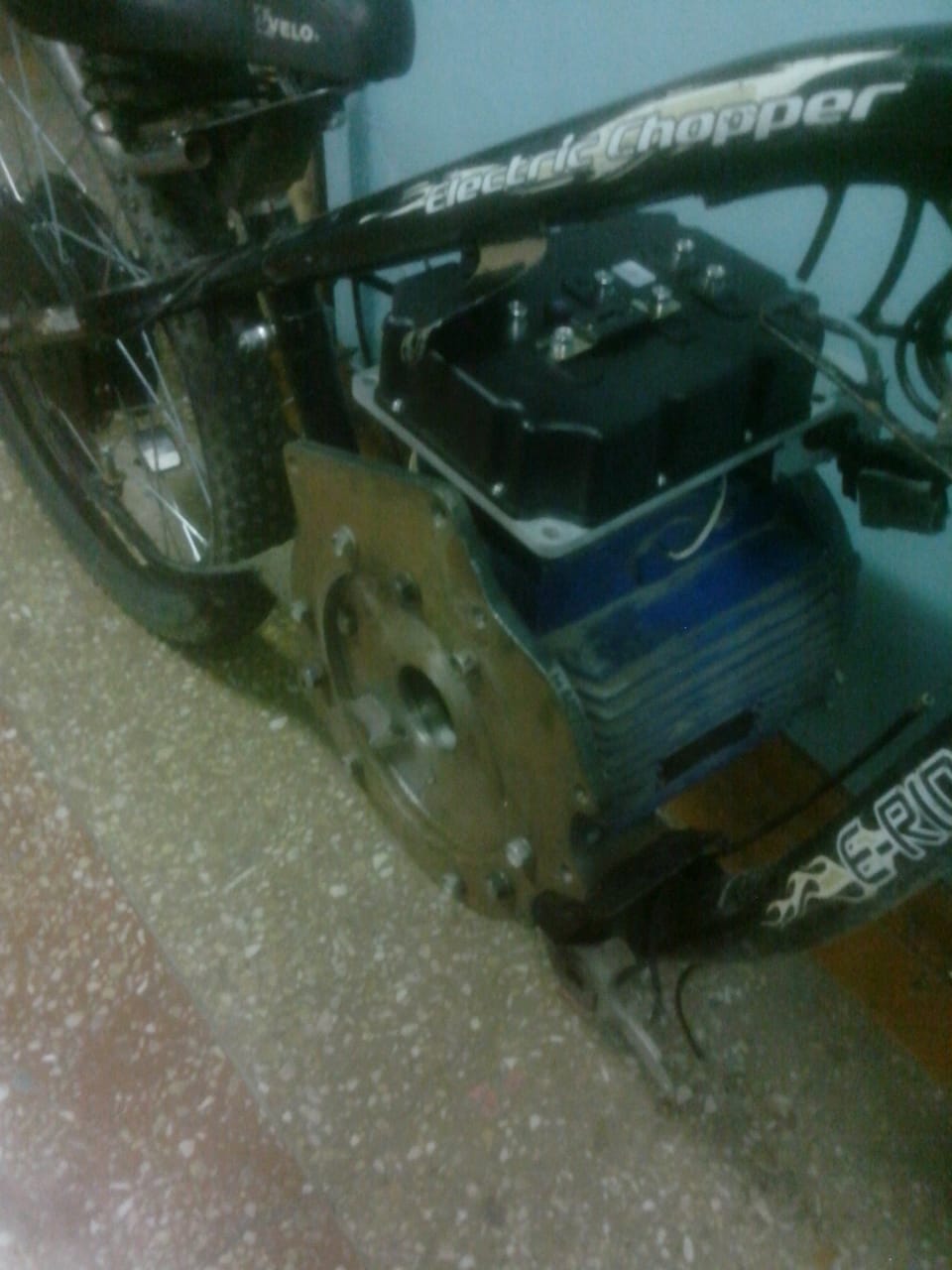

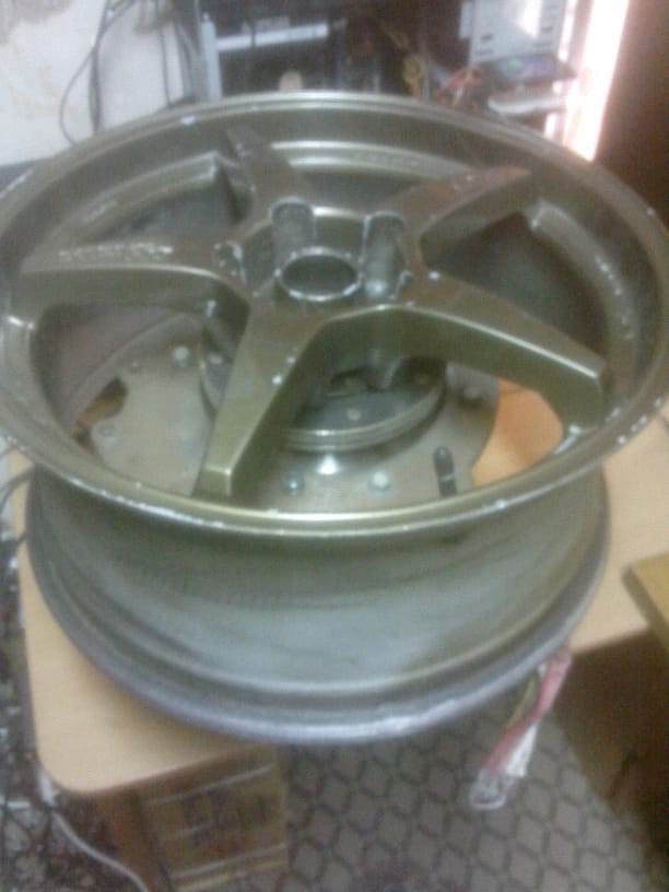

примерка очередного мотора, который после крошки и 11А дает олдскульный тракторный звук и 25А

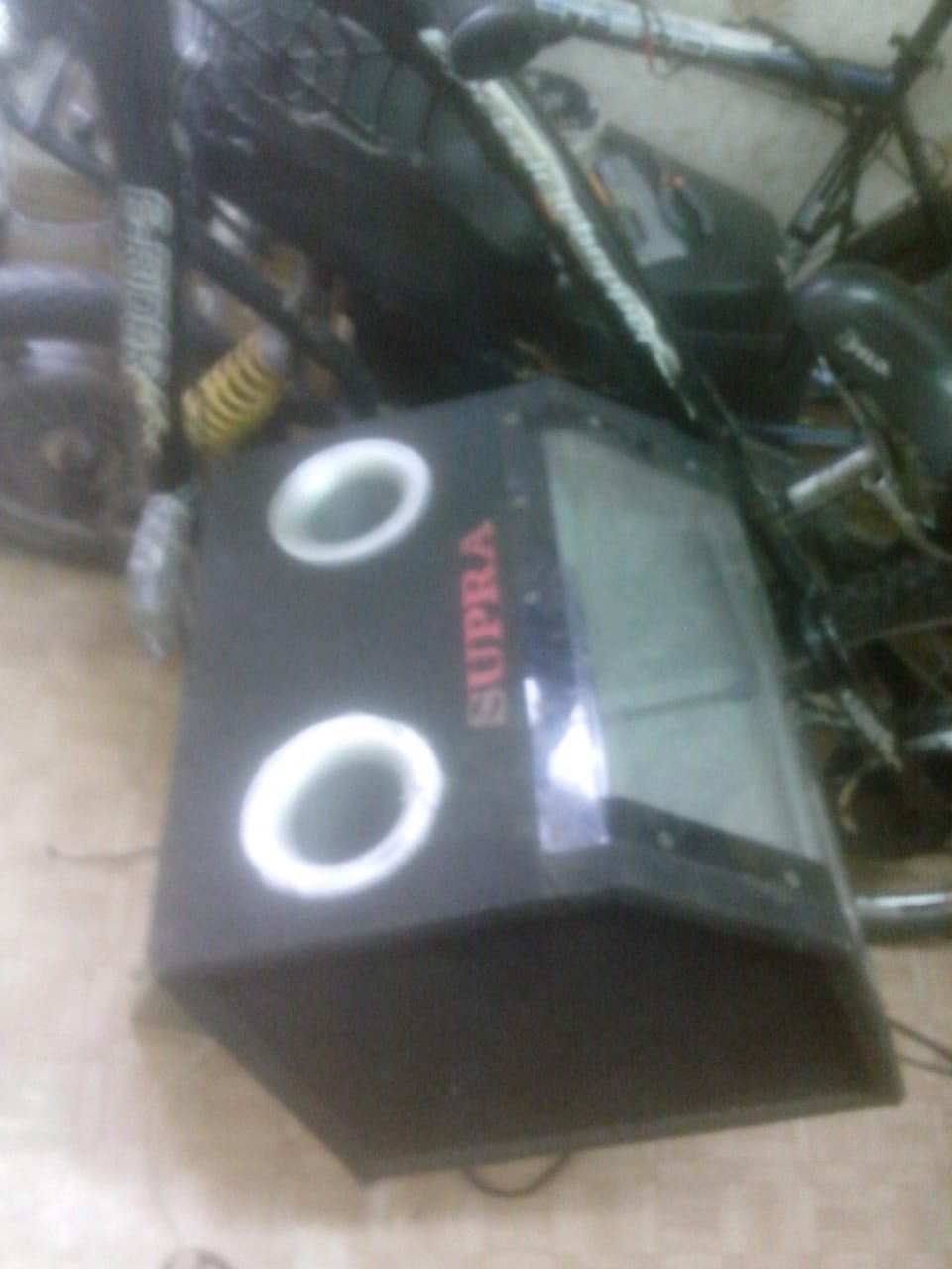

примерка саба

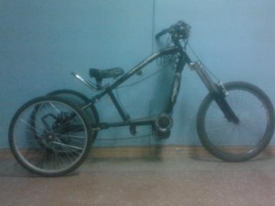

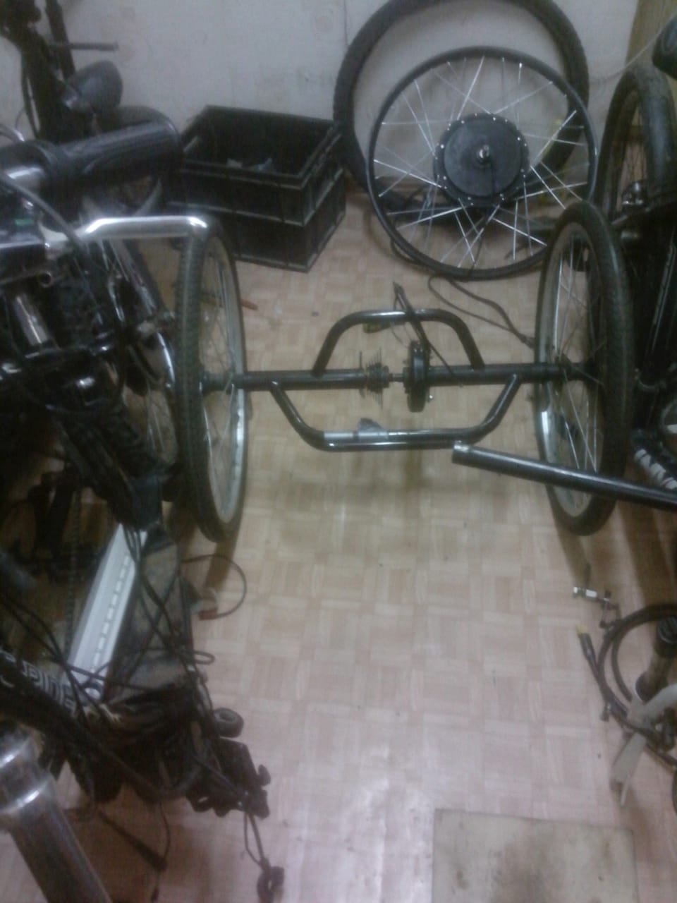

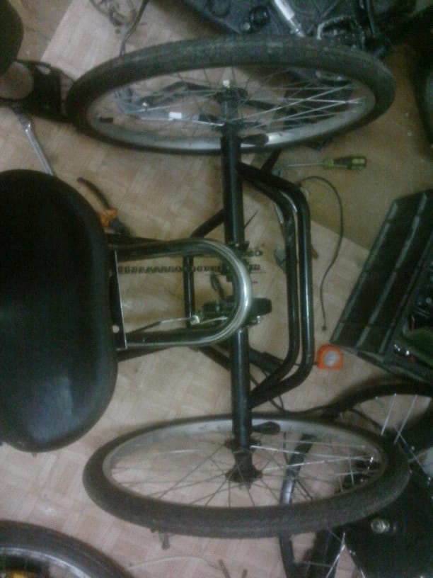

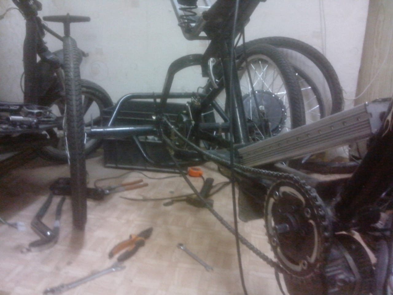

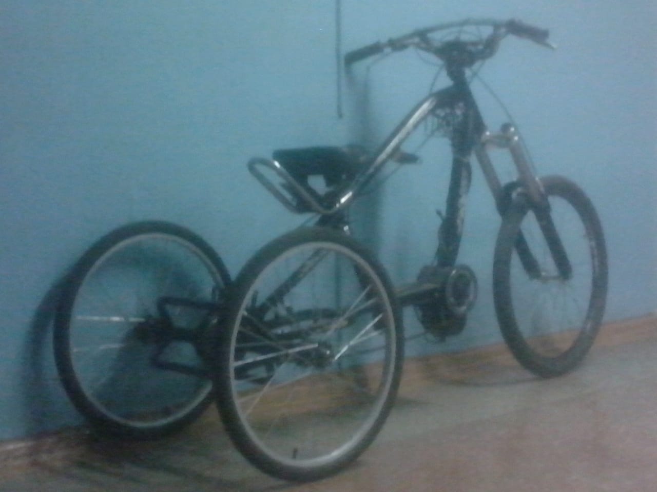

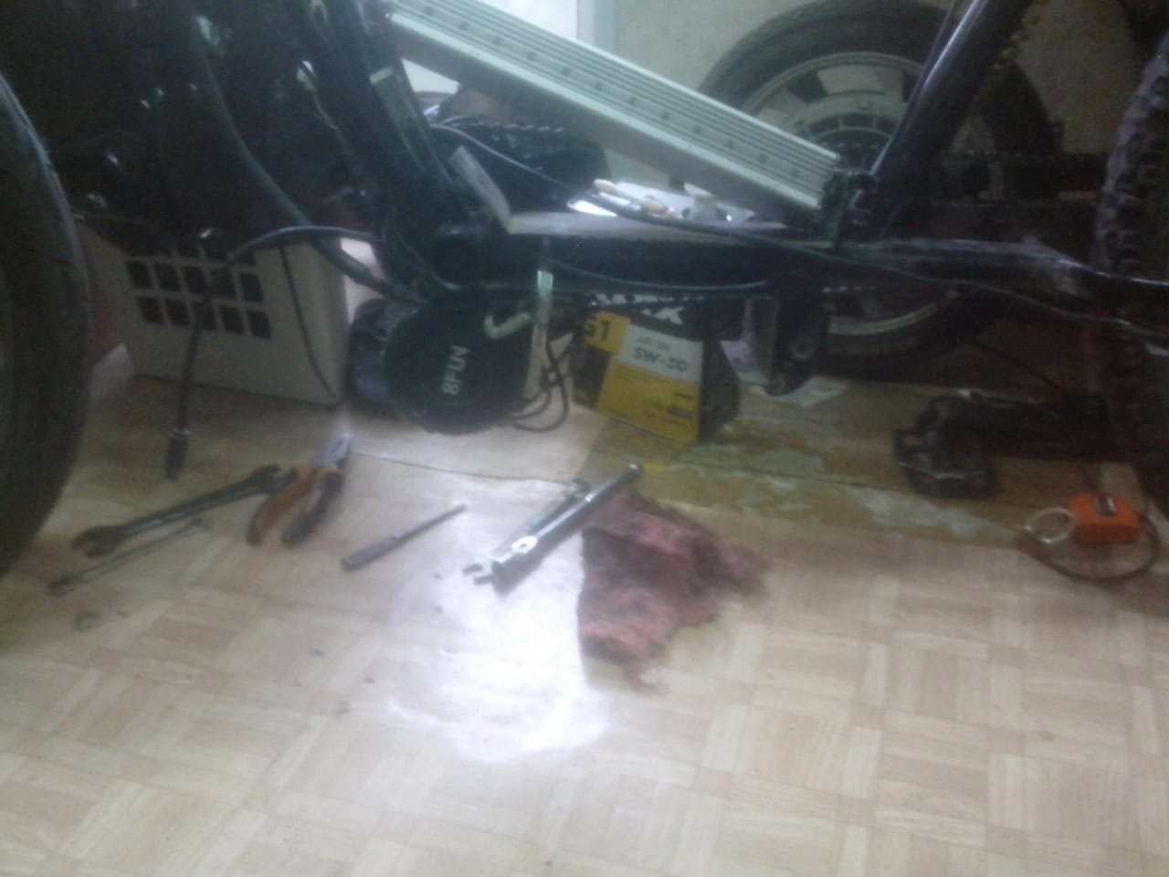

примерка кареточного бафанга с выводами под внешний контроллер. бафанг будет крутить мост от трайка с приводом на одно колесо 24` по старой схеме. на мост просятся тапки флейм 24х3 для пляжной проходимости. а задний мотор просится на вилку. примерно вырисовываюся контуры чоппер-трайка на дальняк, способного нести 10кВтч винстонов лифер, 60В 10Ач и 36В 20Ач хедвеев.
Евгений Митин
мост на бафанге
Евгений Митин
Евгений Митин

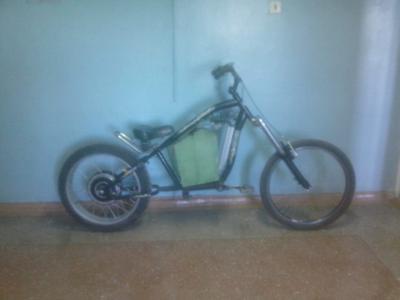

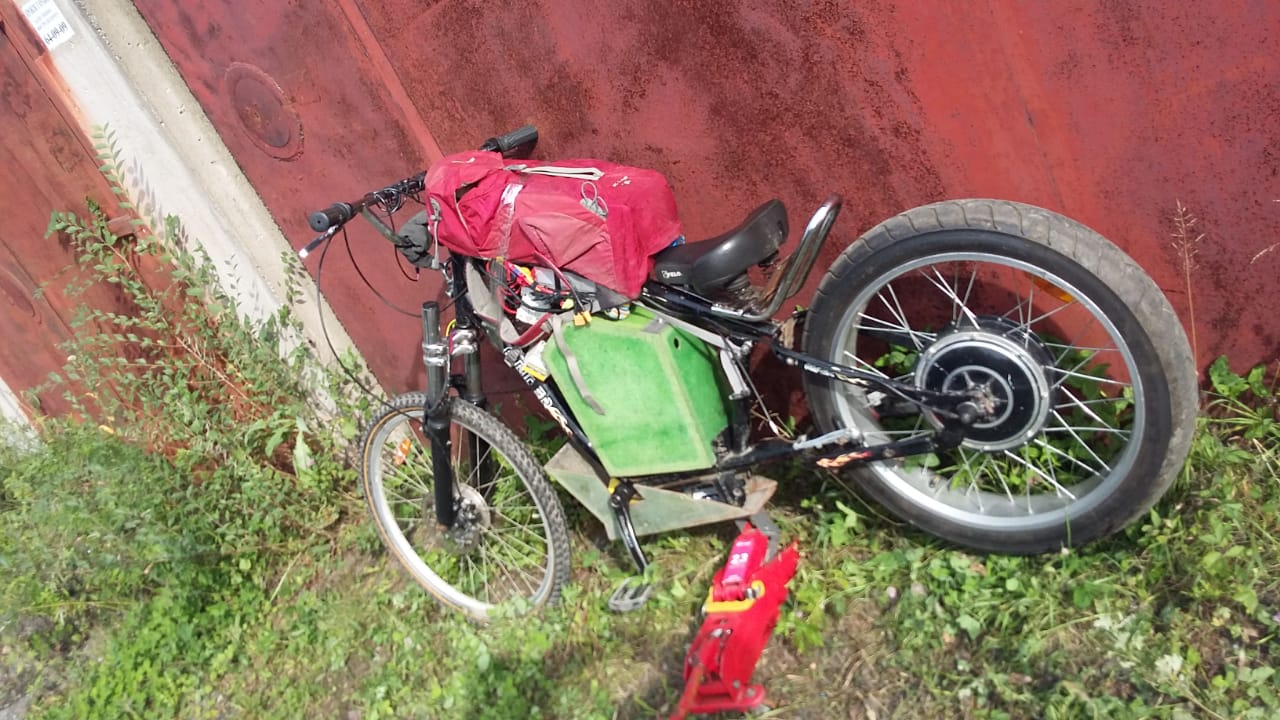

бафанг не то, мост на переборке, крошка 28 не то. остановился на 26` 500 Вт дд, 60В 25А, рекуп. надо замерить средний расход, по сравнению с крошкой 28.

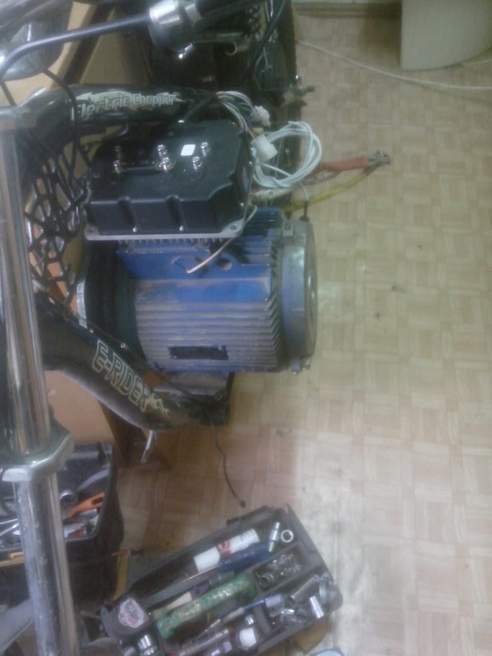

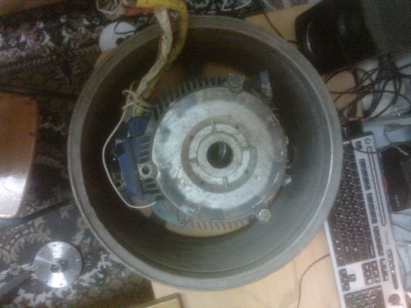

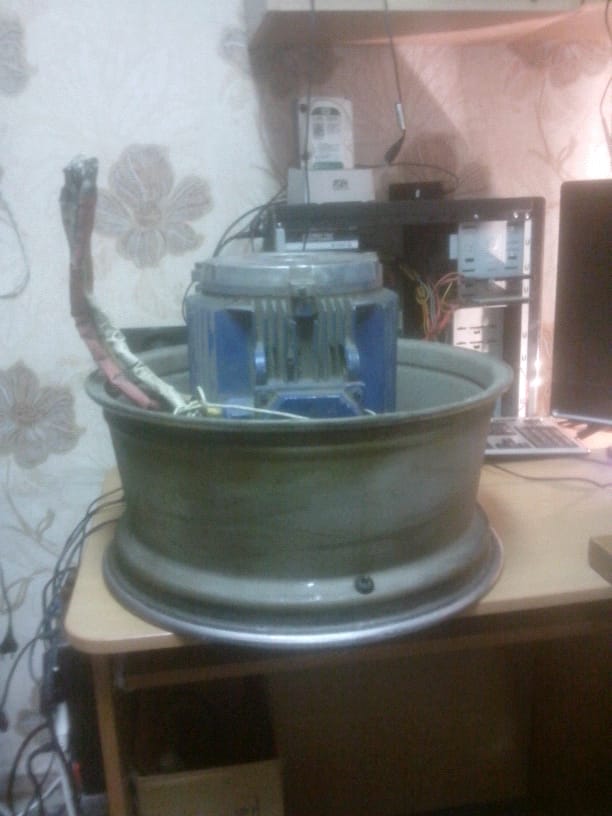

примерка консольного аир112

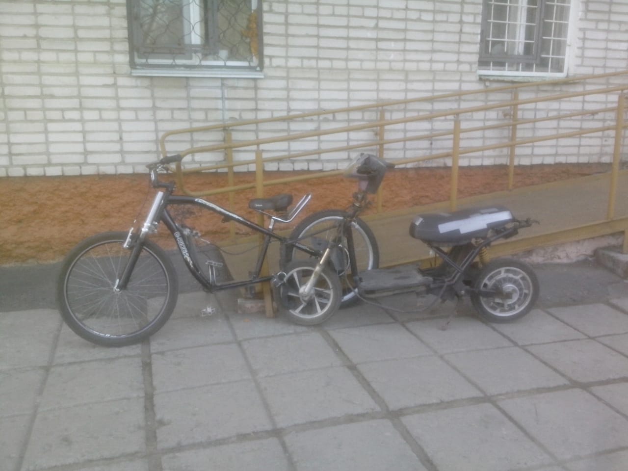

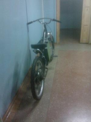

буян двухмоторка. спереди редуктор 60в 10а. сзади дд 72в 30а. цепи нет
