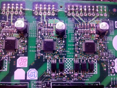

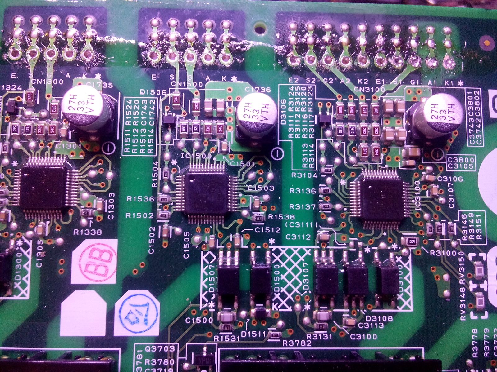

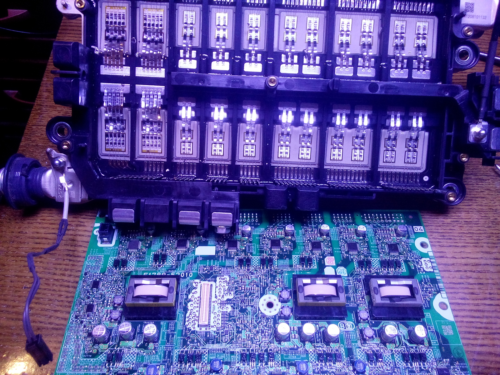

Здравствуйте!

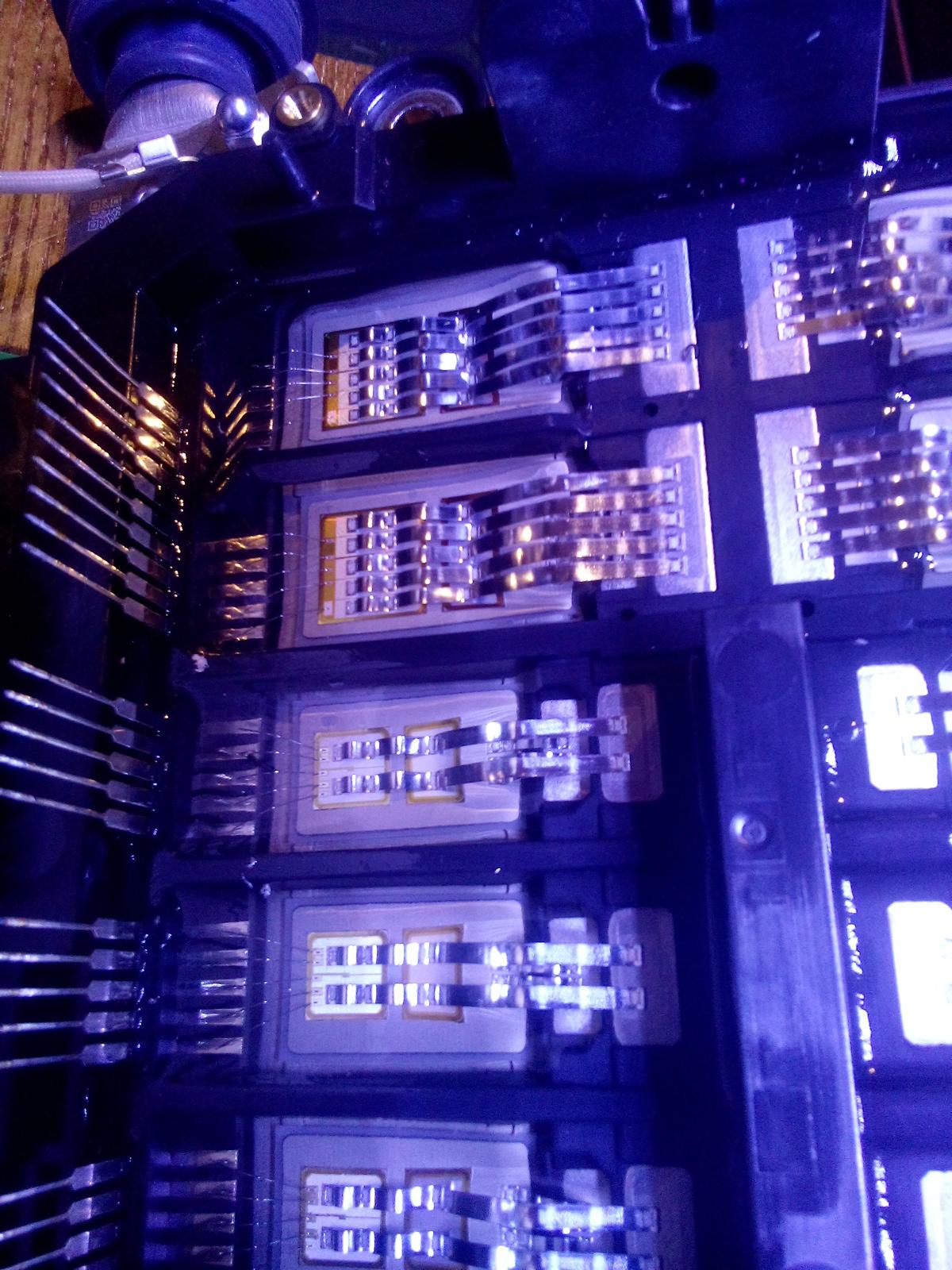

Изучаю инвертор от Аквы. Отпаял плату драйверов от силового модуля. Безкорпусные ключи залитые липкой массой. Маркировка выводов на плате A K G S E.
Микросхема драйвераTM-001 0F066, Данных -не нашёл. Что за компоненты?
MedvedUA
И не найдете, автопром работает так - производитель авто заказывает компоненты онли для себя и даташиты засекречивает,если они и выходят в розницу то с совершенно другой маркировкой и идентификация возможна только по компонентам обвязки микросхемы но это еще не гарантия что спец версия для авто полностью совпадет по характеристикам и внутреннему содержанию с аналогом выпущенным для розницы.
PS: Тойота этим занимается давно, не я один искал даташиты на микросхемы спидометра и тахометра, изготовитель тошиба но так и не нашел.
Иркут
Тогда, буду считать параметр "для 50кВт и 15кВт моторов" основным параметром. Это IGBT скорее всего. EKG -Емиттер Коллектор Затвор, SА -обратная связь  -возможно.
Два инвертора на плате. Ключи, оиночные и парные в одном корпусе. По два ключа -параллельно на каждую из фаз. Ещё однофазная пара ключей, возможно -зарядка батареи.
