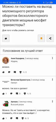

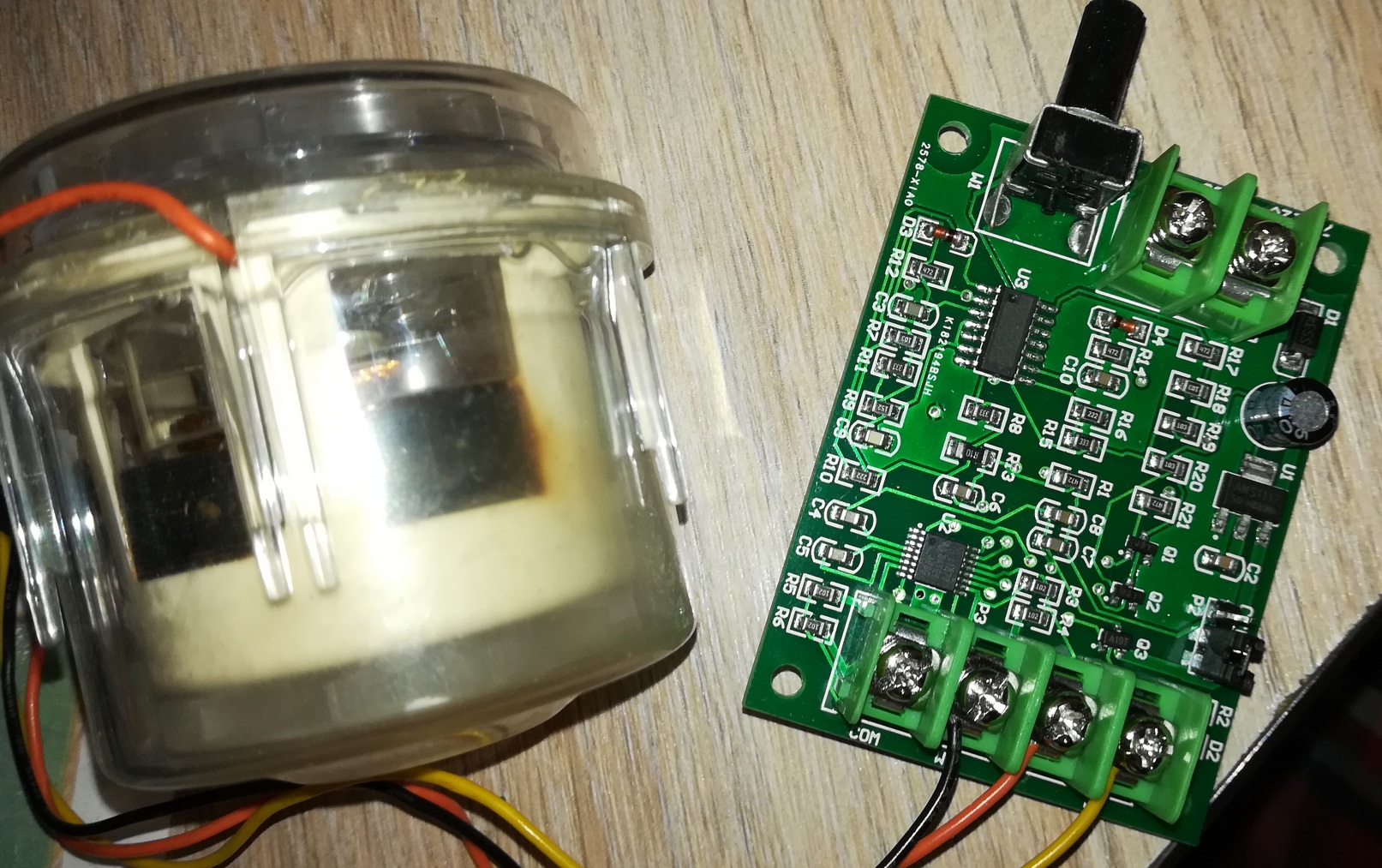

Есть на простора алиэкспресса контроллер для жестких дисков(в районе 200р стоит), он бездатчиковый, и из него выходят три провода на фазы, вот мне хочется узнать можно (если да, то как) подключить на эти три фазы(провода) мосфеты, чтобы получить мощный контроллер?

вы уж извините меня, но пожалуй напишу подробно: контроллер имеет свою переключалку и регулировку оборотов, мне не нужны всякие наовороты. я хочу дешево и сердито, выходной каскад, тот же н мост собрать на д2пак мосфетах, просто вместо сборки своей логической части контроллера я решил использовать готовую, но слабую и просто ее усилить

Как раз приобрёл такой.  Не советую. Запуск не уверенный, напряжение не более 15в, уступает самому простому модельному esc. Горазо интереснее вот этот, немного дороже. https://item.taobao.com/item.htm?spm=a230r.1.14.207.7f01526a92ruEB&id=562927654133&ns=1&abbucket=10#detail
Или вот готовые б/у от 120р. https://item.taobao.com/item.htm?spm=a1z10.3-c.w4002-6694246625.93.5a3f4836oiHw5d&id=604003849072
Или же собрать с ноля, есть пара открытых проектов на сайте.
Совсем просто нельзя. Управлять мощными фетами нужно "не так", как мелкими и простое усиление мелких фетов мощными не прокатит. К тому же у веломотора нужен максимальный ток при старте, а не как у вентилятора-харда плавненький разгон и поддержание номинальной.

подскажете источники где об этом почитать? потому что я спросил на другой площадке, где ответили, что все так и делают, т.к возможность купить мощные транзисторы у меня есть

Пардон, это где так все делают? Форум клуба идущих по граблям?

как вам сказать, некое удовольствие от того, что я сам собрал, тоже хочется получить + буду уверен в том, что все сделано надежно. 6 мосфетов  в d2pak-7  корпусе стоят примерно 1500р, но дури имеют до 300 ампер, тогда может получится это реплизовать?(контроллер 500 для логики)
Добавлено 14 Март 2020 в 11:09
все делали так, ответ был получен на мэйл ру,но тем не менее, звучит это не так сложно, либо я ошибаюсь, заранее извиняюсь. новичок.
