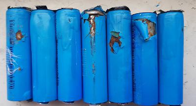

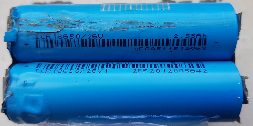

[user]volodiaa[/user], действительно! Вот я тупень! Я маникюрными ножницами аккуратно орудовал, дело пошло легче. Но то, что я увидел это ТИХИЙ УЖАС!!! Разобрал одну секцию (10 банок) ту, которая не заряжалась и обалдел от вида банок... Вот фото:
Вот маркировка:
А вот сборка другой секции, которая тоже не заряжается:
Это нормально, что в данной секции стоят разные банки? Испорченными оказались только те, что с маркировкой как на предыдущей фотке.
Друзья, в связи с этим ужасом у меня к вам вопросы:
1. Зачем ставят разные банки в одну секцию?
2. Могу ли я с помощью Imax b6 зарядить секцию, откуда удалил испорченные элементы?
Если честно, я в шоке :pardon:
Gunner
Цитата: TVABTR от 15 Март 2020 в 13:551. Зачем ставят разные банки в одну секцию?
1. Видимо, остатки слили таким образом.
2. Конечно, можете.

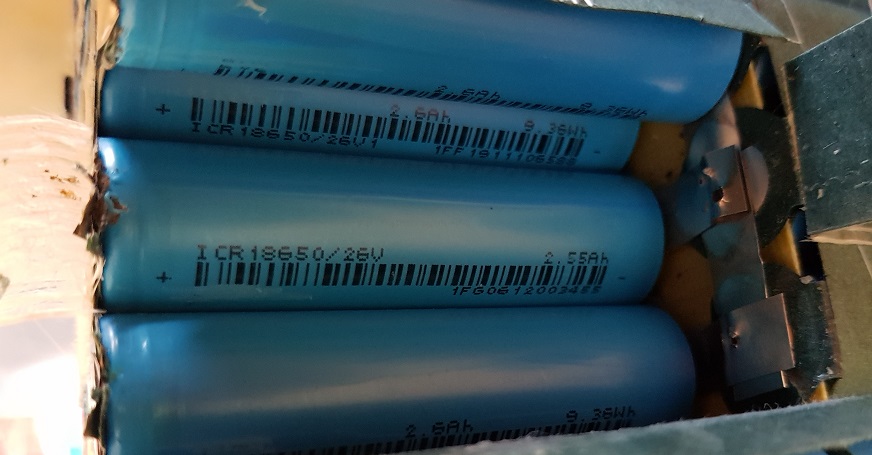

[user]Gunner[/user], Благодарю за ответ! А вот такой еще вопрос, нужно-ли удалять из секции рабочую банку, но другой маркировки? Вот как на этом фото, та что 2.55Ah.
Althair
В таком свете я бы вообще перебрал всю батарею. Фиг знает, что там притаилось

Gunner
Цитата: TVABTR от 15 Март 2020 в 15:09нужно-ли удалять из секции рабочую банку, но другой маркировки?
Можете оставить, если она рабочая. Вопрос еще в том, что непонятно состояние оставшихся, они такие же ржавые, как на фото?
TVABTR
Нет нет, они хорошие с плотной термоусадкой. У этих же термоусадка пузырится, лопается и они чуть-чуть по цвету от нормальных отличаются, как будто выцветшие, знаете, как на солнце.
MoRoman
[user]TVABTR[/user], эти разрядить и утилизировать. Не держать дома, особенно если заряжены.
