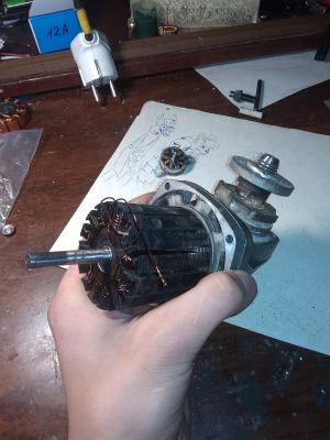

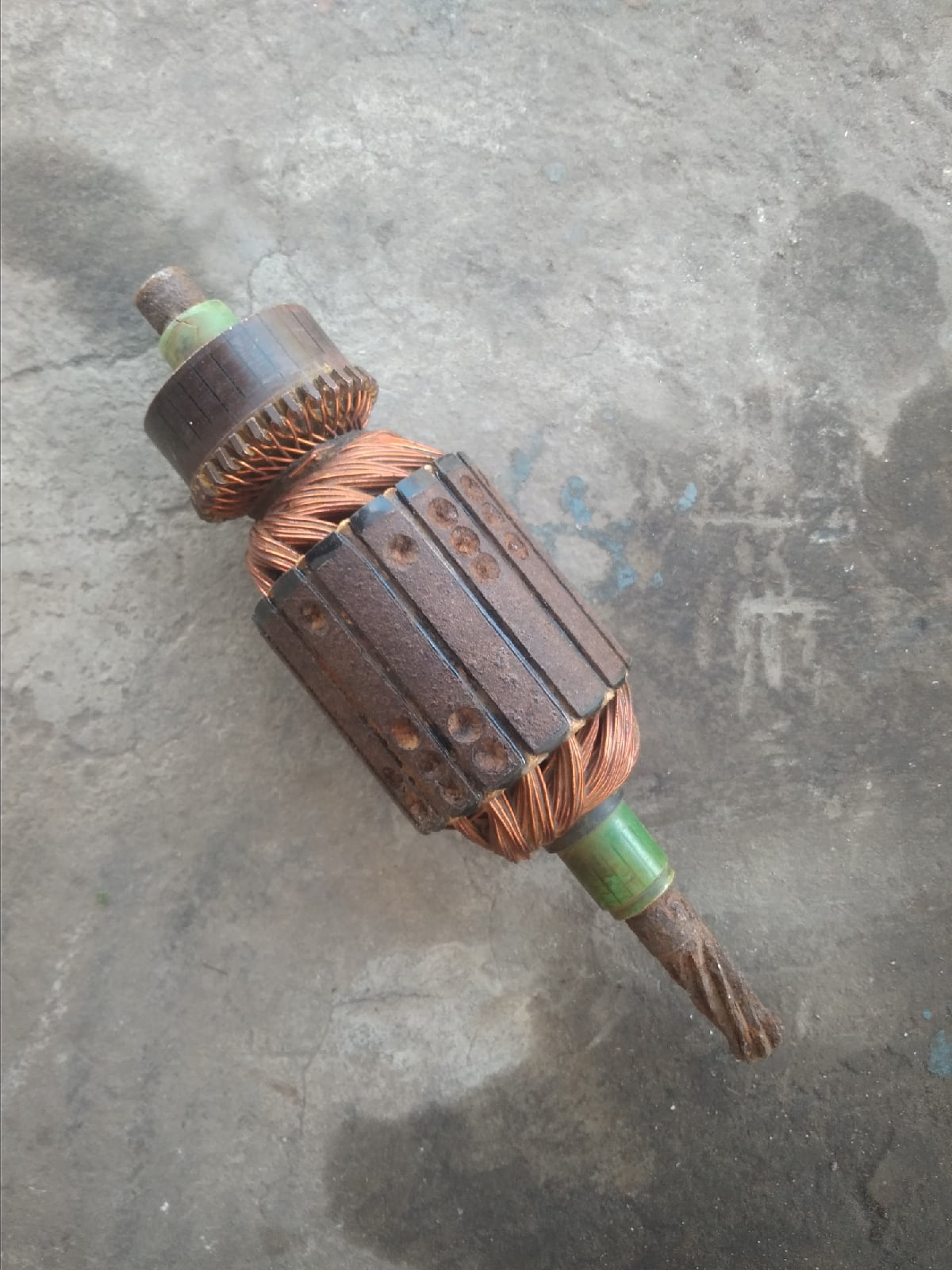

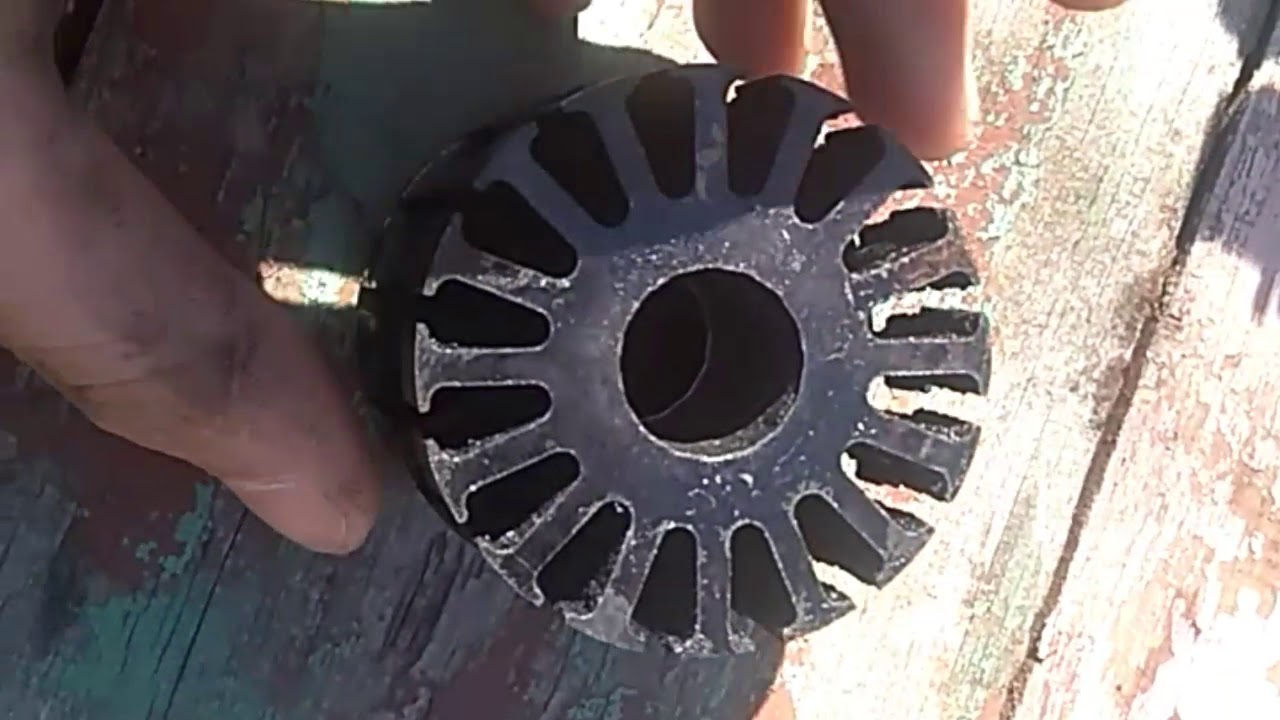

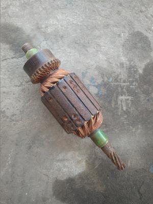

Здравствуйте ,решил собрать БК мотор-редуктор из сгоревшей болгарки и какого-то крупногабаритного якоря от какого-то коллекторного движка ,судя по габаритам якоря ,он ватт на 800 ,а может и больше .
Размеры :
Диаметр -5.4 см
Высота пакета -5 см
Длина паза -1см
Ширина паза 6мм
Ширина зуба 7 мм
Сечение поперечное зуба 4мм
Кол-во зубьев -16

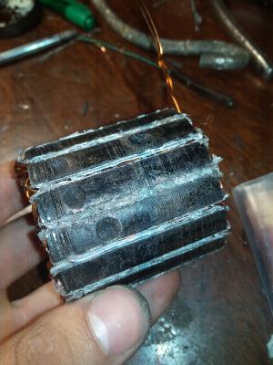

После удаления обмотки ,обжига получил такое железо ,кое выступает в качестве статора для БК мотора

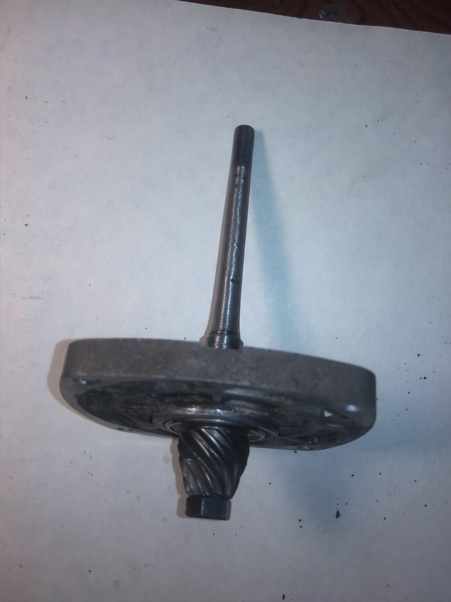

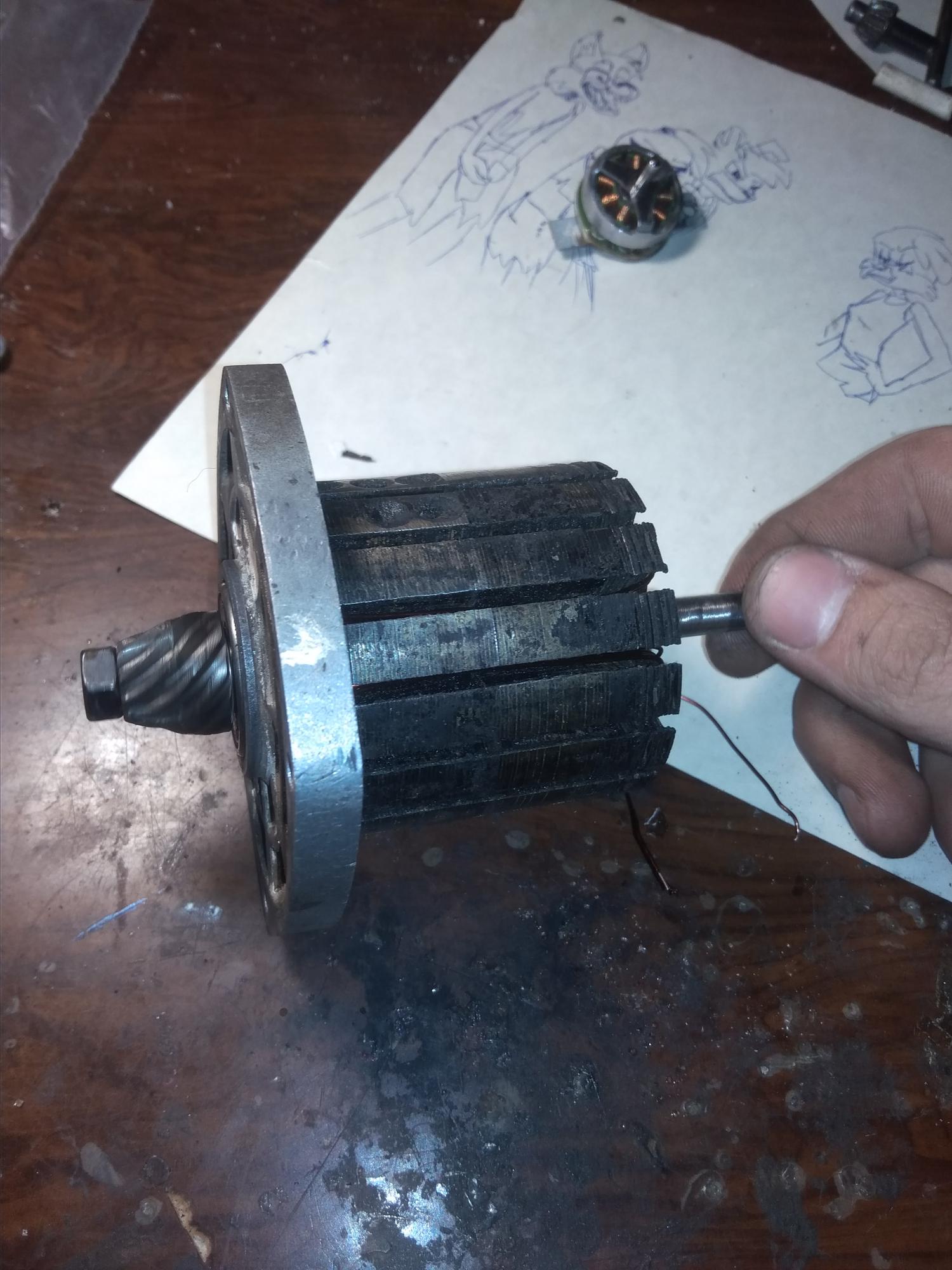

В качестве крышки первого подшипника выступает сама крышка редуктора болгарки
Второй подшипник находится в стянутом пакете статора

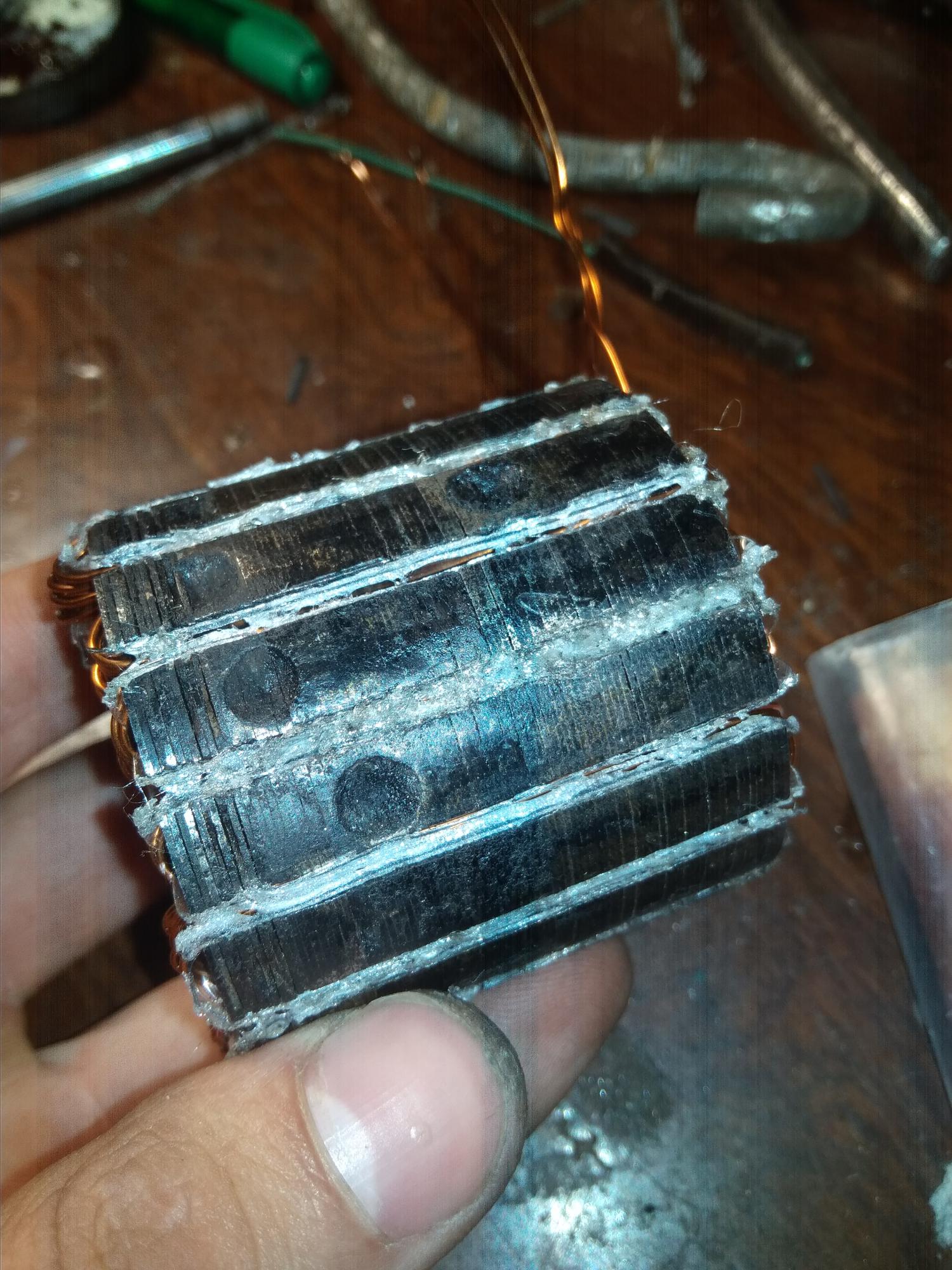

Вал мотора с шестеренкой с той же болгарки .Пока что вот так ,на косяки не обращайте внимания ,это не конечная конструкция .Думаю ватт на 600 пойдёт .Предполагаю использовать 8 магнитов размерами 50×18×3мм .Управление будет осуществляться самодельным драйвером на двух датчиках холла. Обмотки ещё не мотал ,пока что смотал проводом весь статор ,проклеял ,позже просверлю вдоль три отверстия под шпильку м3 и стяну статор гайками.

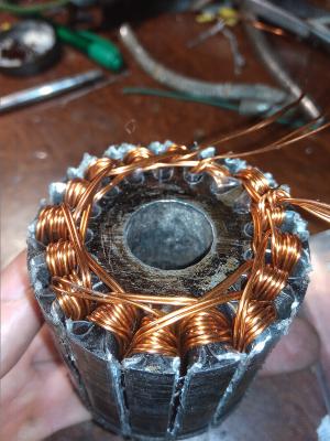

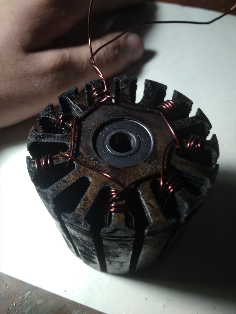

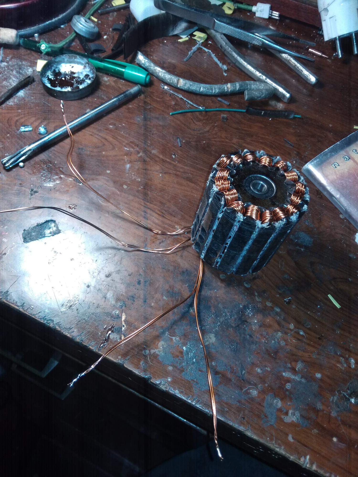

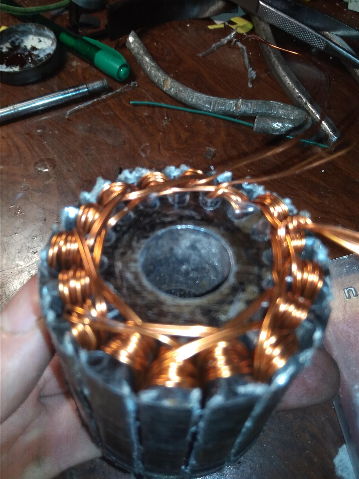

Намотал статор ,в два провода 1 мм ,5 витков на зуб ,всего 40 витков на фазу .Изоляция из пластиковой бутылки ,это мой первый мотор ,сильно пж не ругайте)
Ни одна на статор не звонится ,проверял мультиком
