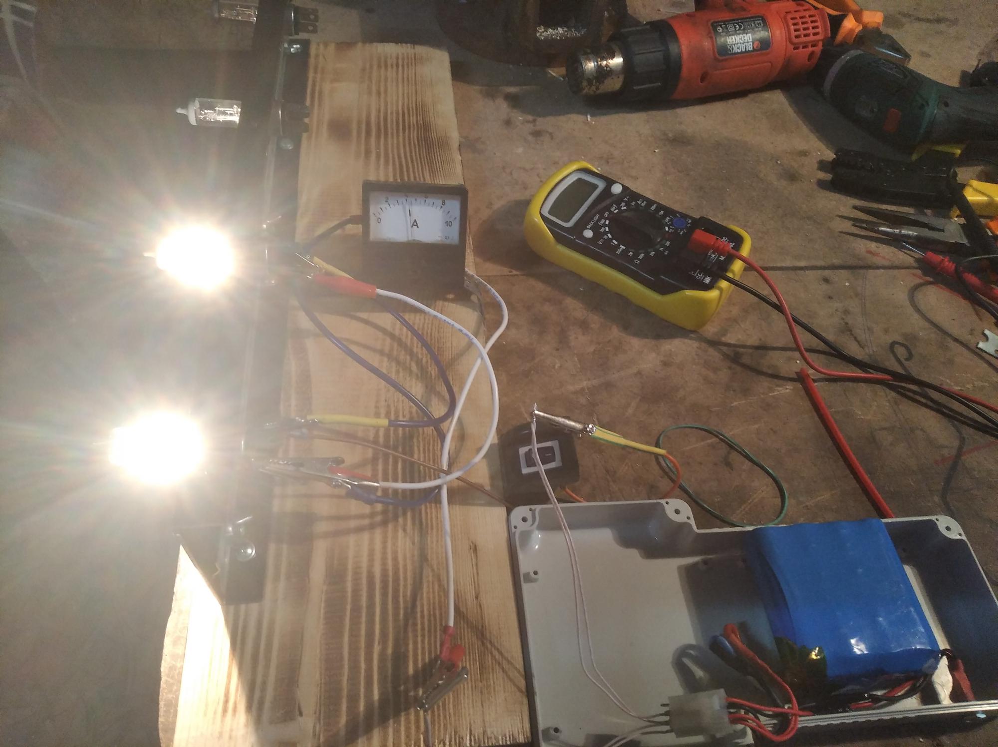

Собрали стенд для проверки емкости аккумуляторов
