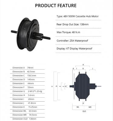

Вот такие параметры мотора

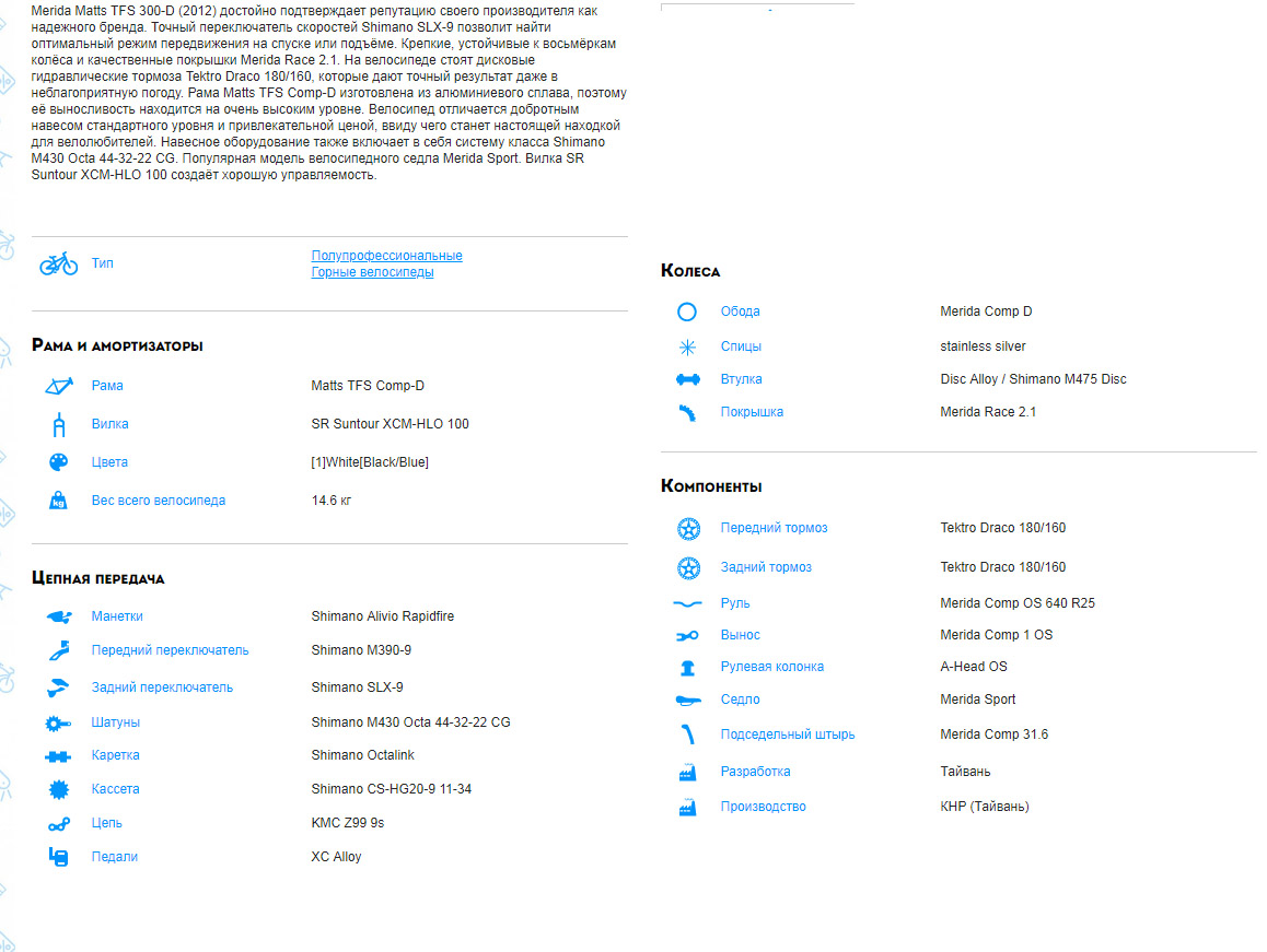

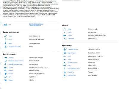

Велика
1.Померил расстояние между задних перьев у рамы 136 мм,влезет  кассета на 9 скоростей под такую ширину?
2 .Ширина отверстия у дропаутов рамы 10 мм,а у мотора ось D- 12 мм,но как вижу она сточенная,должна подойти без расточки дропаутов,правильно понимаю?
3. Какой лучше пас выбрать ,есть там три варианта в первом комплекте?
4. Какой дисплей?
5. Ручка газа -только  курок там, как я понимаю.
6. Может еще какие-то подводные камни)?

У маломощного максуса стала шимановская кассета на 8 скоростей, на 9 вроде как такойже ширины. По замерам если ничего на оси не навешивать, как раз 137мм. Наверно это стандартный минимум.
Бафанг сам по себе дорогой, но в его качестве я усмотрел недостаток для себя. У некоторых моделей мощность прямо на нём написана, что гаишник не сможет незаметить, поэтому от этого бренда отказался.
У вас написан размер J 41.8мм, у максуса тоже так написано, хз что это значит. Чертежи моторов никак не описывают стандарты того что к ним вешают, а то и вовсе ничего не значат. У максуса тоже написано 42, по факту трещётка 40.5+1мм бортик крышки, но шлиц там 35мм. Так что в вашем случае тоже самое.
Я бы замерил кассету если есть ключ, или проще посмотреть таблицу совместимости шимановских кассет и втулок.
Ось и есть 12мм, замерьте свою. Как раз резьба сточена до 10мм.
Велосипед это вам не компьютер, хотя и там не всякий размер просто найти. Чтоб не читать гору статей в поисках истины, при наличии вела, проще его замерить и сравнить с тем что поставить.
Штангель в помощь
