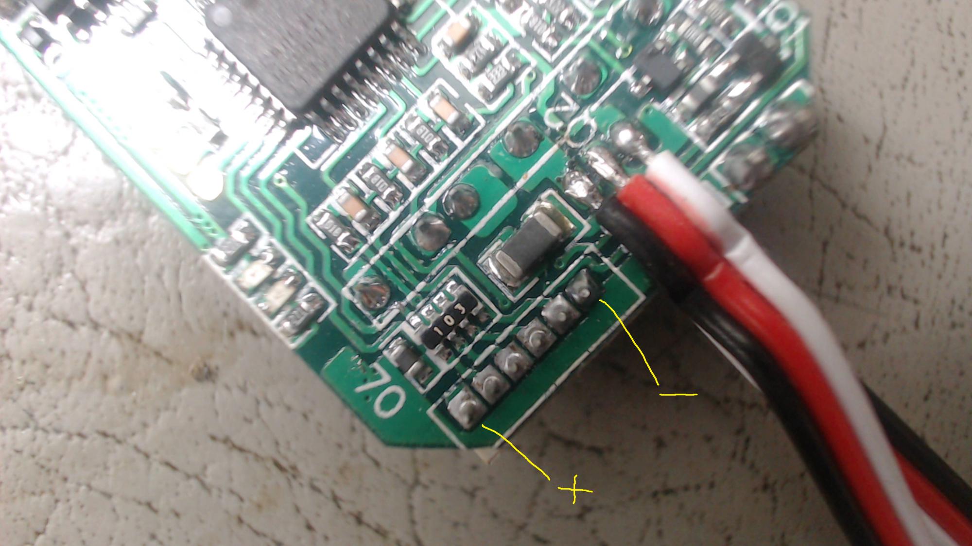

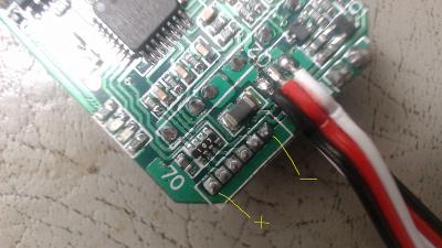

приехал ко мне автомобильный ESC регулятор, хочу подключить датчики но не знаю распиновку, не полыхнуть бы его. питание вроде бы нашел, не мерил, а просто вызвонил где плюс и где минус. питание идет с микросхемы 78d05al

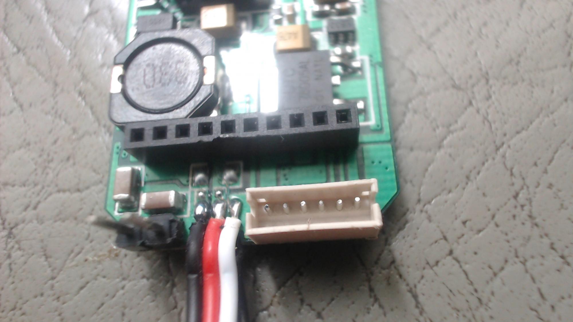

у него 6 пиновый разьем, по ходу остальные 4 контакта - 3 холла и один из них термо датчик.
может кто подскажет, буду признателен  :ah:
разобрался........ посмотрим как с датчиками будет крутить эура.

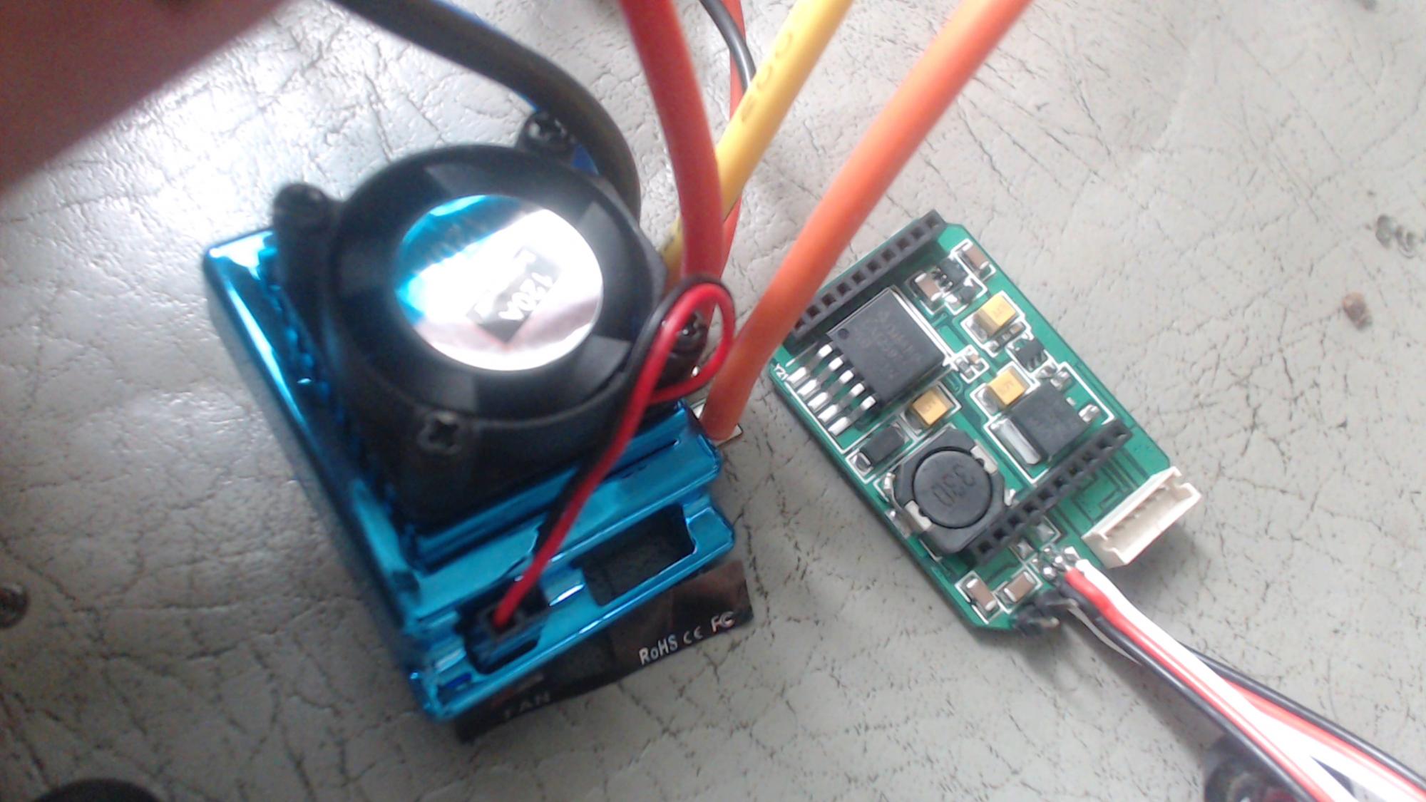

не чего не получается, не хочет работать с ДХ и не только эур не хочет. возможно всетаки распиновка более хитрая, может нужно замкнуть этот лишний провод куданибуть.... я то выяснил где датчиковые пины, они отличаются по сопротивлению от этого лишнего провода, но кто он, зачем - не знаю... инфы нигде не вижу.
после подключения ДХ  - мотор дергается точно так же как и без них и потом начинает работать с так же само - заниженными оборотами.  иногда в редкий раз - выходит на правильный режим и можно менять газ -  все четко... как только сбросишь газ - все по новой... танцы с бубном.
на эуре в течении дня попробовал все конфиги фаз и холлов, но на эуре есть лишние детали на плате холлов, пока не убирал их, а просто подключил один из моих асинхронов, на борту 410  холлы. на эурах стоят холлы 502.
у асинхрона на данный момент перебрал еще не все варианты, гдето треть... - результат нулевой.
кстати ... с моим проверочным моторчиком, более оборотистым - в бесхолловом режиме пашет ! все нормально... слушается газулю , но без датчиков ) у него их просто нет. он крутился от любого из моих уже 4-ех регуляторов нормально. но без датчиков.
с какими холлами ESC вообще работают ?

а этот авторегуль я таки полыхнул проц, 1 нога проца уже нета..... на двух других 15кОм , на одной 1кОм по отношению к минусу.
даже не знаю как и когда именно это произошло. теперь либо еще 1 такой же ждать 2 месяца, либо его меньшего брата на 60а. у него всего 5 контактов в датчиковом разьеме.
теперь он работает только без датчиков. для датчиков у проца выведены 3 ноги персонально, не мимоходом, а специально\персонально.
