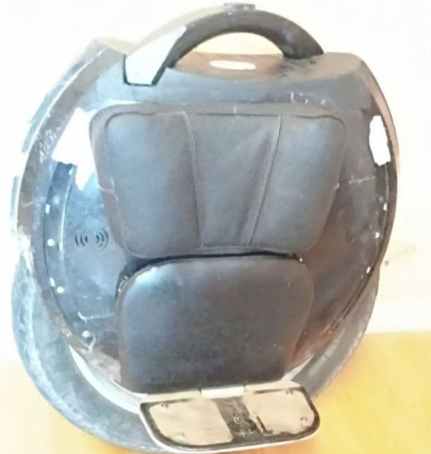

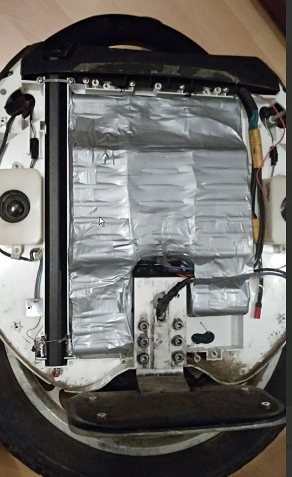

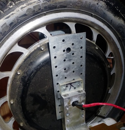

Ks традиционно требует рук . конечно можно ездить и так, но если вы хотите идеальный диванчик(а зачем иначе брать ks, можно было купить мсупер), то я сделал так
1. Подрезка стоек чтобы не цеплять педалями в поворотах на 18мм у Андрея
8926833494шесть
2. Подрезал корпус и установил 18 3.0 резину от Дмитрий @DmitrySamara
3. Установил усиленные пластины см фото
4. Установил усиливающие уголки от @VaisTech
5. Установил подушки от @kilka055
см второй фото
6. Ну и доварил батарею до XL у Влада девять263860444
ну и надо еще винты заменить крепления стоек, все руки не дойдут

Это не работы, это апгрейд. Он делается не по необходимости, а по желанию.
18L (не XL) - это действительно одно из редких колес, с которым нет никакой НЕОБХОДИМОСТИ что-либо делать. Даже заказывать предпродажку и гидроизоляцию. Никаких рук оно не требует. Можно вынуть из коробки и скорей всего беспроблемно ездить около 7000 км. Это если без прыжков, жесткого оффроада, снега, глубоких (достающих до края мотор-колеса) луж и битья об асфальт. После 7000 лучше сделать ТО.
При обычной езде 18L стойками не цепляет. Педали у него на нормальной высоте.
У XL надо сразу укреплять корпус в районе стоек.
А вот мсупер действительно требует рук просто чтобы ездить, и тем, кто не хочет их прикладывать - его брать не надо.
