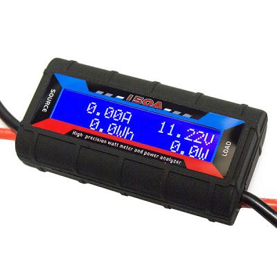

Ребята прошу помощи. Как правильно подключить ваттметр чтобы избежать потерь на проводах?Имеется вот такой ваттметр
Пока временно он подключен напрямую через силовые провода, но лишние 2 метра провода чтобы вывести наверняка создают потери. Подскажите как грамотно его подключить

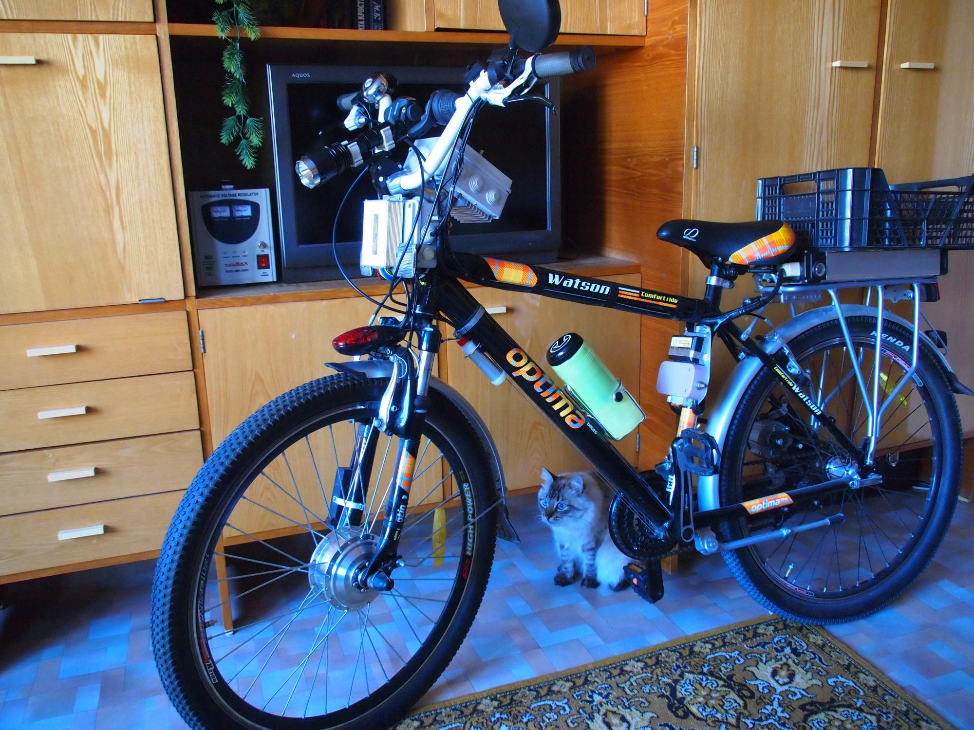

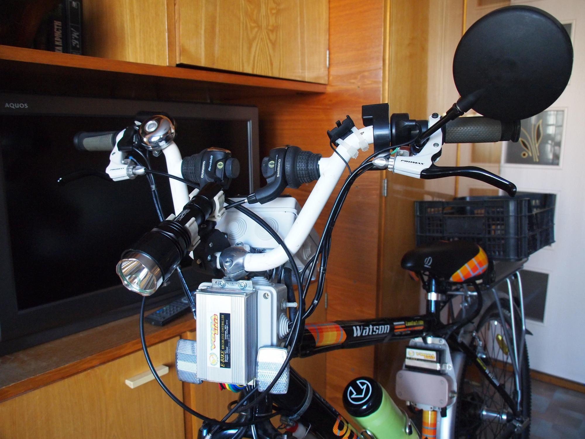

Смотрите, думаю самое рациональное решение разместить ваш ваттметр в коробке электромонтажной пластиковой и совместно с контроллером разместить на руле, примерно так, как выполнено у меня на фотках. Тогда, если и контроллер разместить на руле на другой электрокоробке, то все соединения проводов от контроллера можно будет герметично спрятать в этой коробке и их не будет видно. А кабель до переднего МК тогда будет максимально коротким.
На коробке видно только крышку ваттметра, а сам он внутри коробки. Как сделать, если интересно, покажу следующим постом. В коробке с ваттметром помещена еще и ДС/ДС повышайка и дисплей термометра нагрева мотора.
Да и контроллер не будет нагреваться, поскольку направлен навстречу всем ветрам!
Контроллер у меня на передний XOFO 350W, 36V тоже на 17А. Аккум расположен на багажнике. От него на ваттметр проложен кабель с жилами 2,5 мм2. После ваттметра до контроллера отрезок того же кабеля.
Вот как-то так.

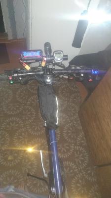

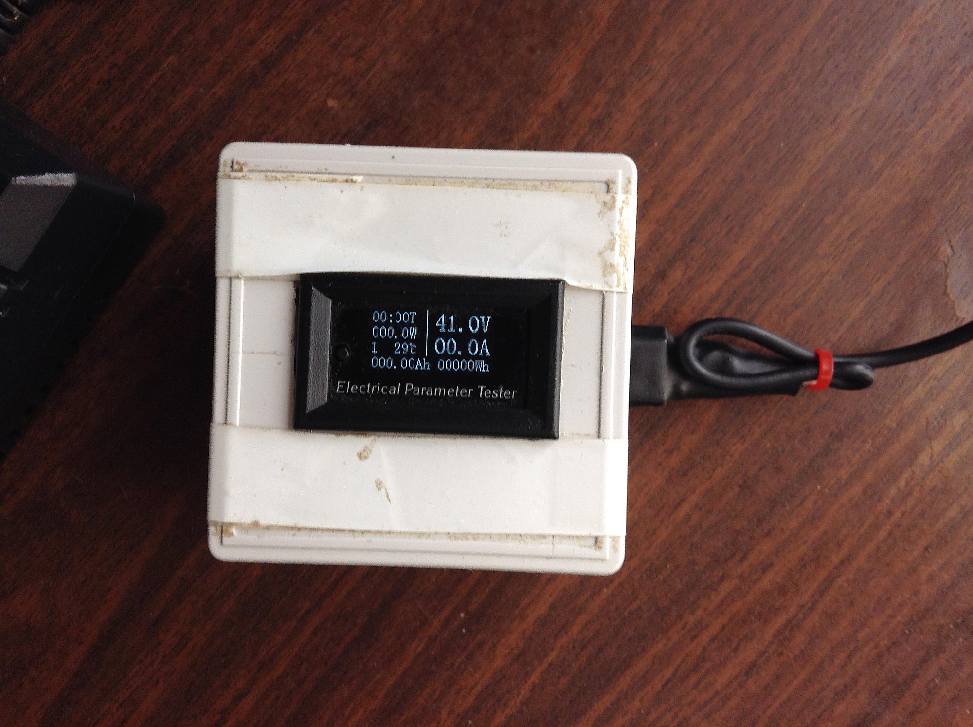

У меня вольтметр в рукоятке "газ", а ваттметр я сейчас использую только при зарядке батарей
Или после сборки новых для контроля заряд/разряд.
У меня в нем "память" на две батареи, соответсвенно ток, напряжение, время и температура.
Вот с ручкой и блокнотом это все-таки неудобно.
А от идеи установки на руль я отказался, - но у меня и пробеги смешные и дорога одна и таже.
Т е я даже в отсек с АКБ его не стал ставить.
А техническое исполнение у меня не отличается оригинальностью, но на руль я такое г--но лепить не стал:
