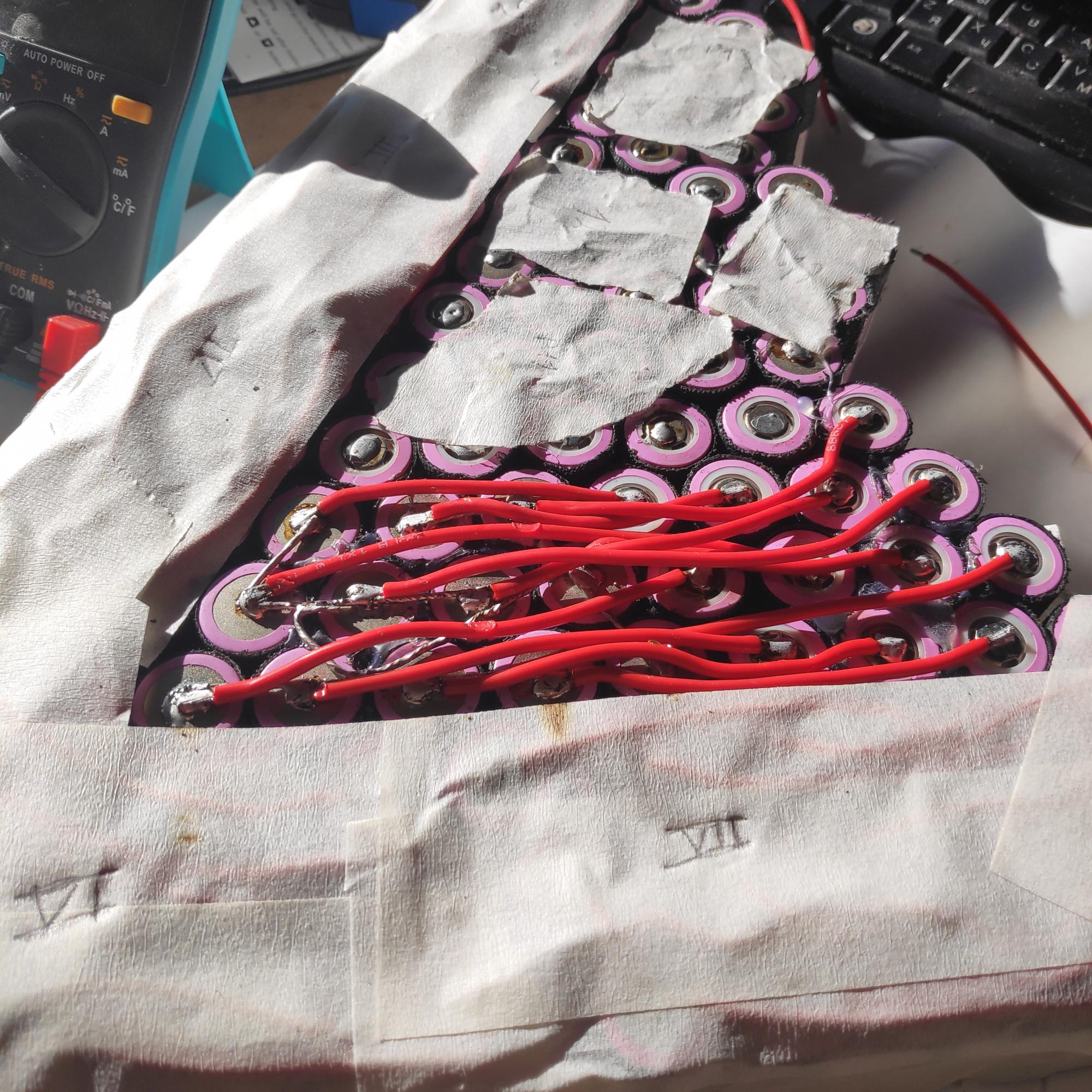

Кто может посоветуйте pls аккумуляторы хорошие высокотоковые. Разобрал модуль - в нем 24 ячейки, 12 заполнено, 12 пусто. Стоят аккумуляторы LGDBHE41865

Скорее всего там нормальные элементы
да, точно нормальные.
Современным банкам два года - не срок вообще.
Страшилки из википедии про безусловную деградацию лития за два года давно устарели.
Особенно если не хранился полностью заряженным и/или на жаре.
А если он совсем новый (не было эксплуатации), там ещё и консервант должен быть, замедляющий старение. Считай вообще как с завода.

Может кто-то балансир посоветует? Именно балансир, не BMS.
Ты что из него хочешь сделать то?
Этим банкам балансир не нужен.
Они весь свой ресурс отработают без разбега.
