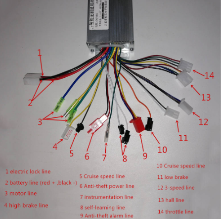

[user]v1cToR[/user], похоже, мотор редукторный. У него ротор не вращается при отпущенном газе. Новый контроллер берёт показания с датчиков положения ротора, потому и не кажет.
В моторе есть ещё отдельный датчик на крышке, который даёт показания всегда, старый контроллер работал с ним.

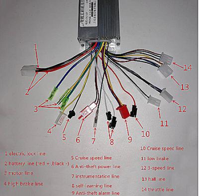

Надо смотреть какие провода идут из контроллера в дисплей, возможно там этот провод скорости отдельный и его можно переключить на нужный датчик. Если там только цифровая шина, то может в контроллере есть отдельный вход для этого скоростного датчика (маловероятно), если нет - то никак.

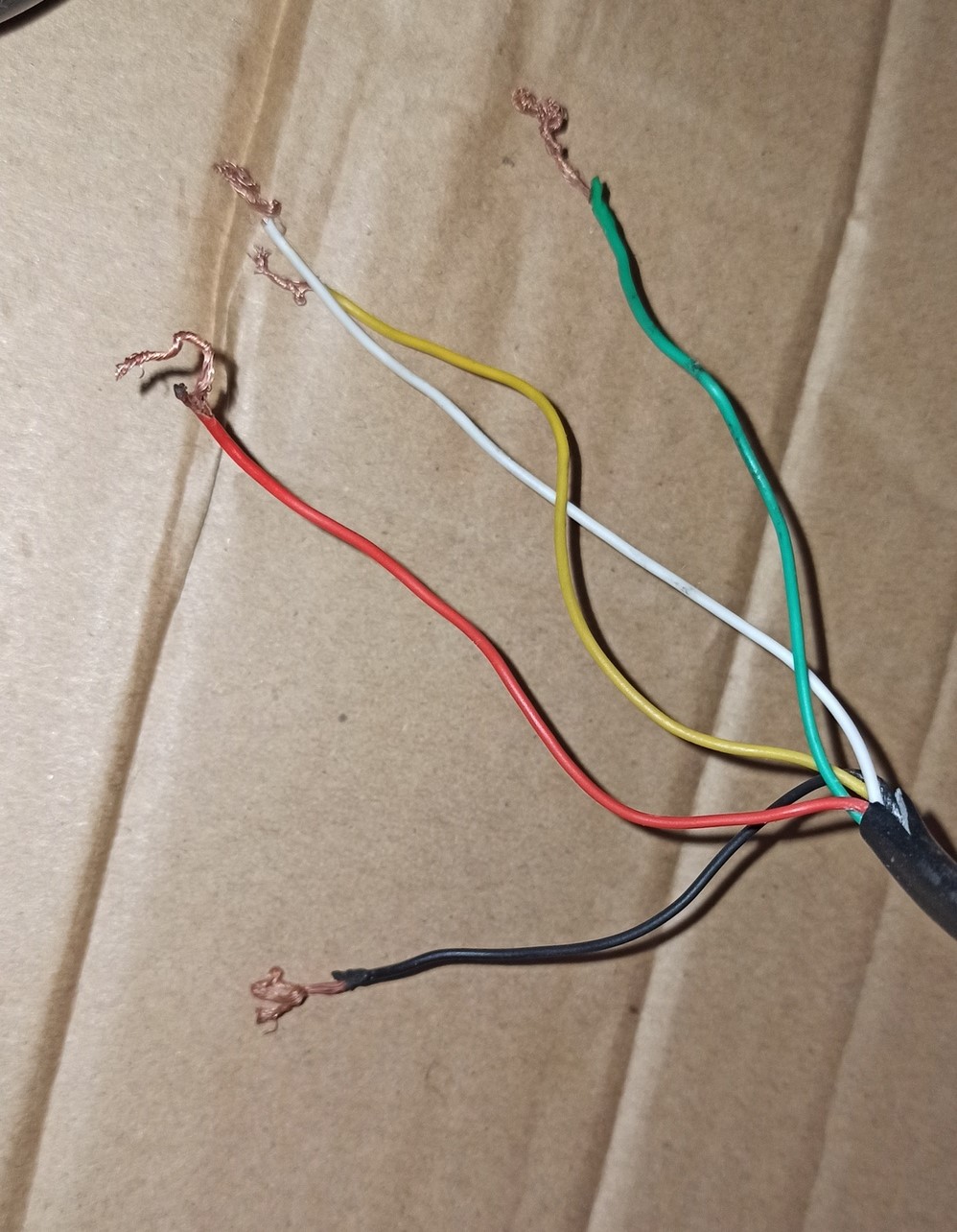

Описание проводов/разъёмов есть хоть какое-нибудь у продавца?
v1cToR
Привет. Вот точно что есть у продавца

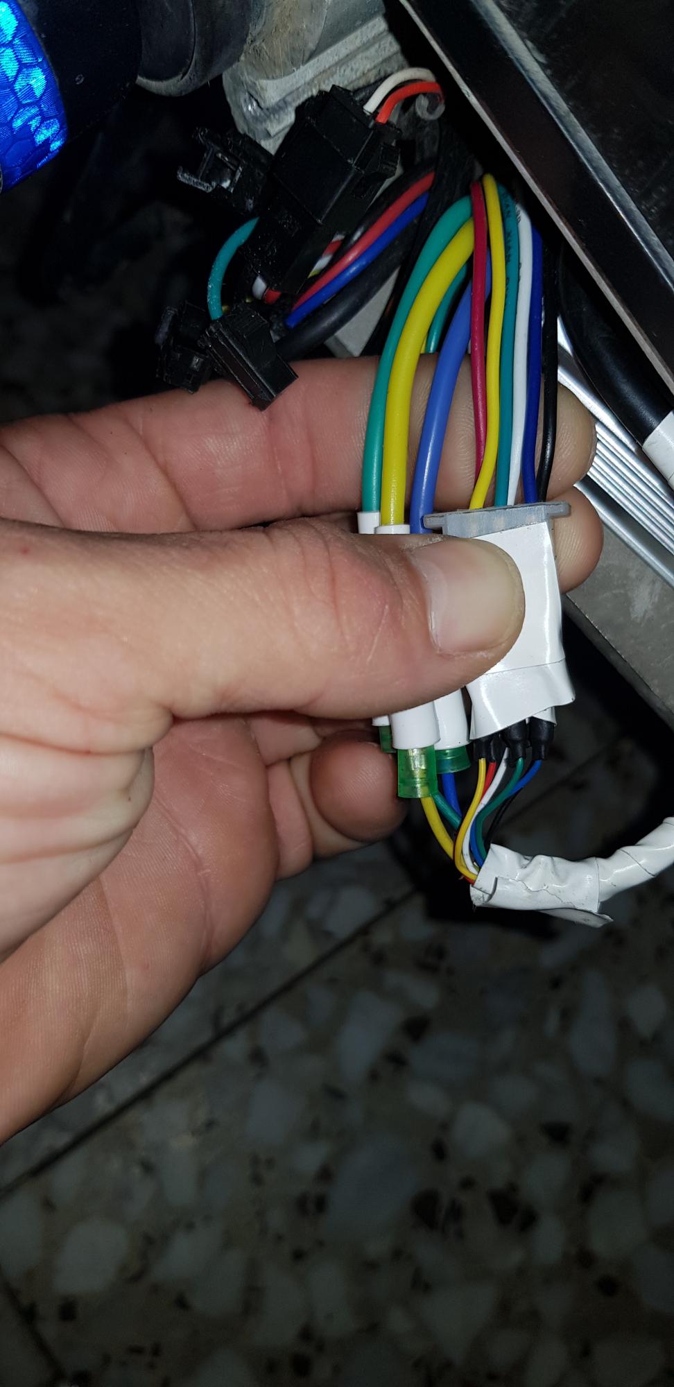

А это с МК в контроллер. Провода все совпадают по цветам.
Я заметил что если отключить все 6 проводов которые датчиков хола. ( надеюсьправильно выразился), то скорость все равно показывает но и светится ошибка мотора. Когда подключил 5 проводов без белого , то ошибка исчезла. То есть на белый провод ни как не реагирует. На верное это как раз просто от скоростного датчика?
Может контроллер просто игнорирует данные с датчика?

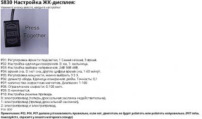

Зайдите в меню, перепишите все значения пунктов и опции.
Обратите внимание на  пункт Р7: у вас наверняка установлен ноль.

В скобках опции
P01  1 (1, 2, 3)
P02 0 (0, 1)
P03 48 (24, 36, 48)
P04 5 (0-60)
P05  1 0 5  (003, 103, 005, 105, 009, 109) при изменении 1 на 0 медленнее набирает скорость
P06  20
P07 90 ( 0-255) так указал продавец.
P08 100 (0-100)
P09 0 (0, 1)
P10 2 (0,1,2)
P11 1 (0-24)
P12 1(0-5)
P13 5 (5,8,12)
P14 12 (1-20)
P15 39  параметр нельзя изменить
P16
P17 0  можно поставить 1 но никакой реакции
Когда меняю параметр Р07  на меньше чем 90 то показывает еще большую скорость . А если больше 90 то отображает как и при 90. Но только при работе МК а если катится с горки то скорость 0.

Спасибо всем за помощь.  Проблему решил.
В настройках
Р07 нужно поставить 1. Отключить питание.  И при следующем включении все заработало.
