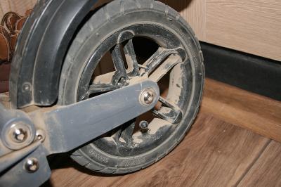

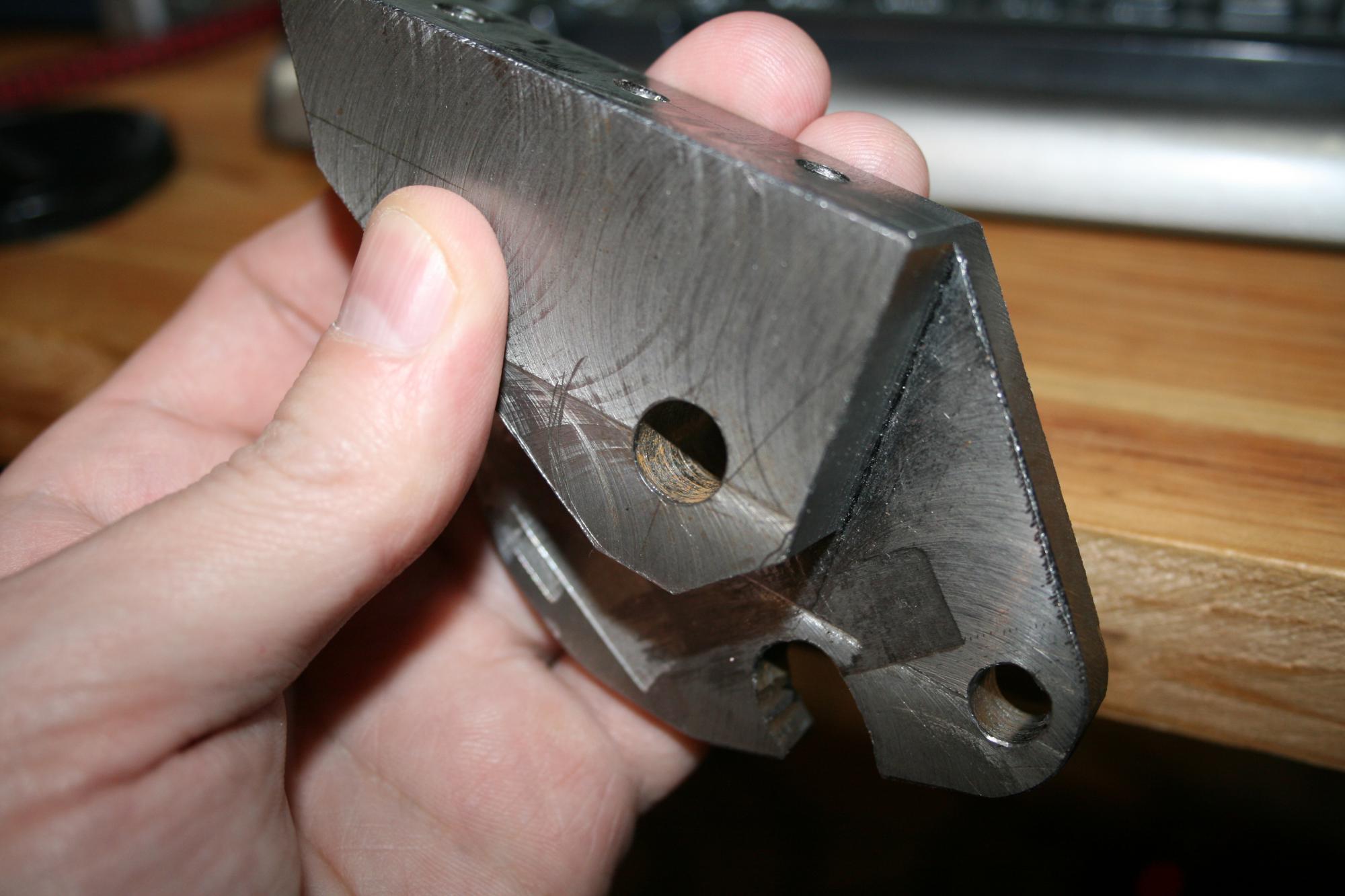

Здравствуйте. Расскажу как я ремонтировал свой самокат. Взял я в том году кугу s3 сборка с завода Джилонг. На 300 км пробега сломал ушко одно ушко крепления механизма складывания, пришлось купить новое, но про запас сделал самодельное, вдруг пригодится)
Вообще ушки эти в заводском исполнении сделаны из пластилина). Если ты весишь много и на кочке подпрыгнешь или съедешь с бордюра, то она махом может отколоться и самокат сложится пополам. Ладно, это я отремонтировал.
Потом начал досаждать грохот и тряска. Взял колесо с али с пневмой, установил и всё стало ок. Единственное, пришлось точить новую ось, линейные размеры и диаметр посадки под подшипник отличались от родной оси. Колесо «дую» на 3.8-4 атмосферы.
А потом случилась серьезная поломка. Самокат внезапно встал в дороге и перестал реагировать, либо дергался, либо гудело колесо, на экране разные ошибки горели. В общем самокат вышел из строя.
Думал дело в контроллере, заказал новый, поставил, проехал 10 метров и снова встал. Оказалось дело было не в контроллере-зря деньги потратил.
Снял пыльники с мотор колеса и увидел что в мотор колесе провода оборваны и обтерты. Спаял их, нашел обрывы. Всё вроде заработало. Проехал 200 метров и опять грохот в колесе и самокат опять встал.

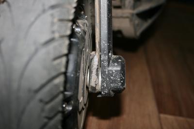

Снова разобрал, просмотрел всё. Опять обрывы в колесе + колесо провёрнуто в вилке.
Металл самой вилки очень мягкий и из прямоугольного сечения превратилось в круглое , фиксирующая гайка с прямоугольным пазом тоже в таком же состоянии.
Решено было наварить пластины толщиной 4 мм на внутренние части боковушки вилки фрезернуть их под прямоугольник оси мотор колеса, а затем закалить это всё хозяйство газорезкой с охлаждением в масляную ванну. Фиксирующую гайку тоже наварил и фрезернул её в квадратное сечение.
Результат вышел очень отличный, теперь мотор колесо никогда не провернет, даже если на самокат встанет борец сумо)
Рекомендую тем, кто купил кугу делать то же самое. Рано или поздно пазы вилки износятся, гайка тоже и колесо провернет и оборвет всё, либо произойдёт КЗ, там и до пожара недалеко
