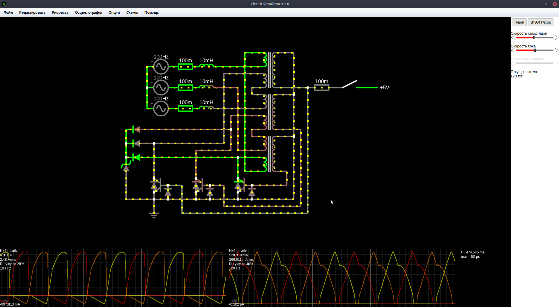

Привет всем. Загорелся идеей покатушек на электротяге и хочу поставить мотор на велосипед. Есть генератор от ваз2101, как переделать знаю. Также есть куча радиохлама, среди которого штук 10 КТ819Г. Можно ли собрать примитивный контроллер для генератора, в качестве ключей которого будут выступать эти самые КТ819Г?
На самом деле есть кое-какие мысли. Контроллер планирую собирать по полумостовой схеме, с выводом от средней точки, транзисторами управлять токовыми трансформаторами. Алгоритм такой: рассматриваемый ключ открыт, пока ток на текущей обмотке больше чем на следующей, и так для каждого ключа.
Попытался кривенько смоделировать это в circuit simulator, и вот что получилось(трехфазной синхронной машины там нет среди компанентов, выкручивался как мог)
ссылка на схему
Схема сразу заводится при подаче импульса на базу любого транзистора. Конечно, выглядит безумно, но если это будет работать - не вижу никаких проблем. Жизнеспособна ли эта идея?
123.txt можно открыть в circuit simulator

Даже не думайте. Просто соединять биполярные транзисторы в параллель - нельзя. Требуются эмиттерные резисторы, на которых будет выделяться масса тепла. Оно вам надо?
Биполярные транзисторы целесообразно применять при напряжении 200-600 вольт, т.е. там, где полевые транзисторы уже не эффективны, а IGBT еще не эффективны. Не даром в компьютерных б.п. стоят именно биполярники, в подавляющем большенстве случаев.

Цитата: dranduletchik от 07 Апр. 2020 в 12:44Алгоритм такой: рассматриваемый ключ открыт, пока ток на текущей обмотке больше чем на следующей,
В моменты когда надо подавать ток в обмотки ЭДС обмоток мотора максимальна (верхушка синусоиды), а это значит что разница между напряжением обмотки и питания в это время минимальна. Следовательно алгоритм коммутации должен быть обратный от предложенного, т.е. как только ток вырос пора вырубать и переходить к следующей фазе. Но поскольку все эти токи будут все равно сильно зависеть от текущих оборотов и нагрузки, то такой алгоритм (по току) практически не реализуем.

[user]TRO[/user], Простите, моя вина, плохо объяснил как это должно работать(что поделать - я оратор от бога  :-(). Вижу вы хорошо разбираетесь в вопросе, хотелось бы продолжить беседу. Похоже вы описали случай, когда в каждый момент времени активна только одна обмотка мотора.
Дело в том, что каждый трансформатор тока имеет две одинаковые первичные обмотки. Ток с текущей(рассматриваемой) обмотки мотора идет на первую обмотку текущего трансформатора, затем на вторую обмотку следующего трансформатора, и только затем на текущий транзистор. и так для каждой фазы. Получается, что в каждый момент времени, на каждом трансформаторе как бы соревнуются между собой токи с текущей обмотки мотора и со следующей. Ток на следующей обмотки должен перевесить ток на текущей, когда магнит ротора будет как раз между зубцами текущей и следующей фазой(по крайней надеюсь на это), после чего текущий транзистор закрывается, так как ток на вторичке трансформатора =0.

Еще в прошлом веке ходила фраза "кремний дешевле меди"... Учитывая что я брал свои контроллеры по цене меньше 10уе (8+), то смысла в подобном изобретательстве из хлама нет (особенно геморой с моточными изделиями в виде ТТ).
По существу у меня не хватает фантазии представить как можно детектировать весь этот огород по току (особенно учитывая что коммутация будет менять эти самые токи - в лучшем случае повозбуждается все нафик) ...  на старте ЭДС нету и непонятно как стартовать, надо предварительно раскручивать, а дальше индуктивности повносят свои задержки которые будут плавающими от тока(нагрузки) и напряжения(оборотов) и никакой оптимальности не будет. Изначальное отсутствие ШИМ токоограничений делает затею утопической (это как начать стругать байк из цельного бревна в надежде что до и металла когда нибудь дойдем)
Так что я пасс, мне лучше и проще взять стандартную силу с любого контроллера, всунуть знакомый мне микронтроллер и дальше уже программными путями искать оптимальность (и то я бросил этой фигней заниматься).

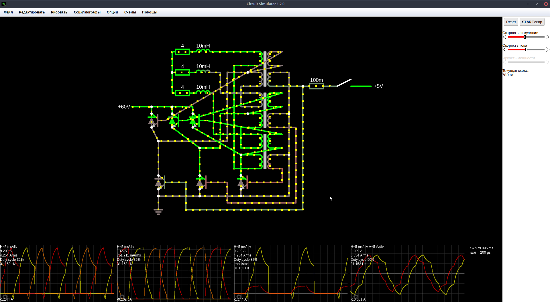

Если кому интересно, дополнил схему до полного моста http://tinyurl.com/rkxgosb.
Аналогично, схема возбуждается от импульса и работает пока подается питание. Проблема в том, что в схеме просто 3 индуктивности вместо синхронной машины. Как будет вести себя в реальности, с генератором - непонятно.
Есть ли что-то пофункциональней circuit simulator, чтобы синхронную машину можно было смоделировать?
[user]TRO[/user], Трансформаторы нужны маленькие, с небольшим количеством витков, такие даже из жестянки можно сделать, а шим можно прикрутить позже.
TRO
В блочной коммутации предполагается работа двух полумостов когда третий вообще выключен (оба ключа выключены). Иначе все время два ключа коротят две из фаз (на минус или на плюс). При таком раскладе ни о какой оптимальности говорить не приходится.
