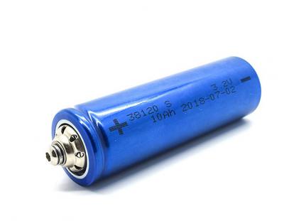

Порылся в инете - на алибаба продают подобное чудо по цене примерно 14 долларов за штуку. Только вот есть сомнения - а новые ли это ячейки, или б/у. Покупал ли их кто-нибудь? Стоит ли брать? Если они и правда новые - то считаю, что цена себя с лихвой оправдывает за безопасность и долговечность лифера, а также конструктор аля лего, что очень удобно)

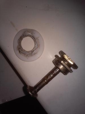

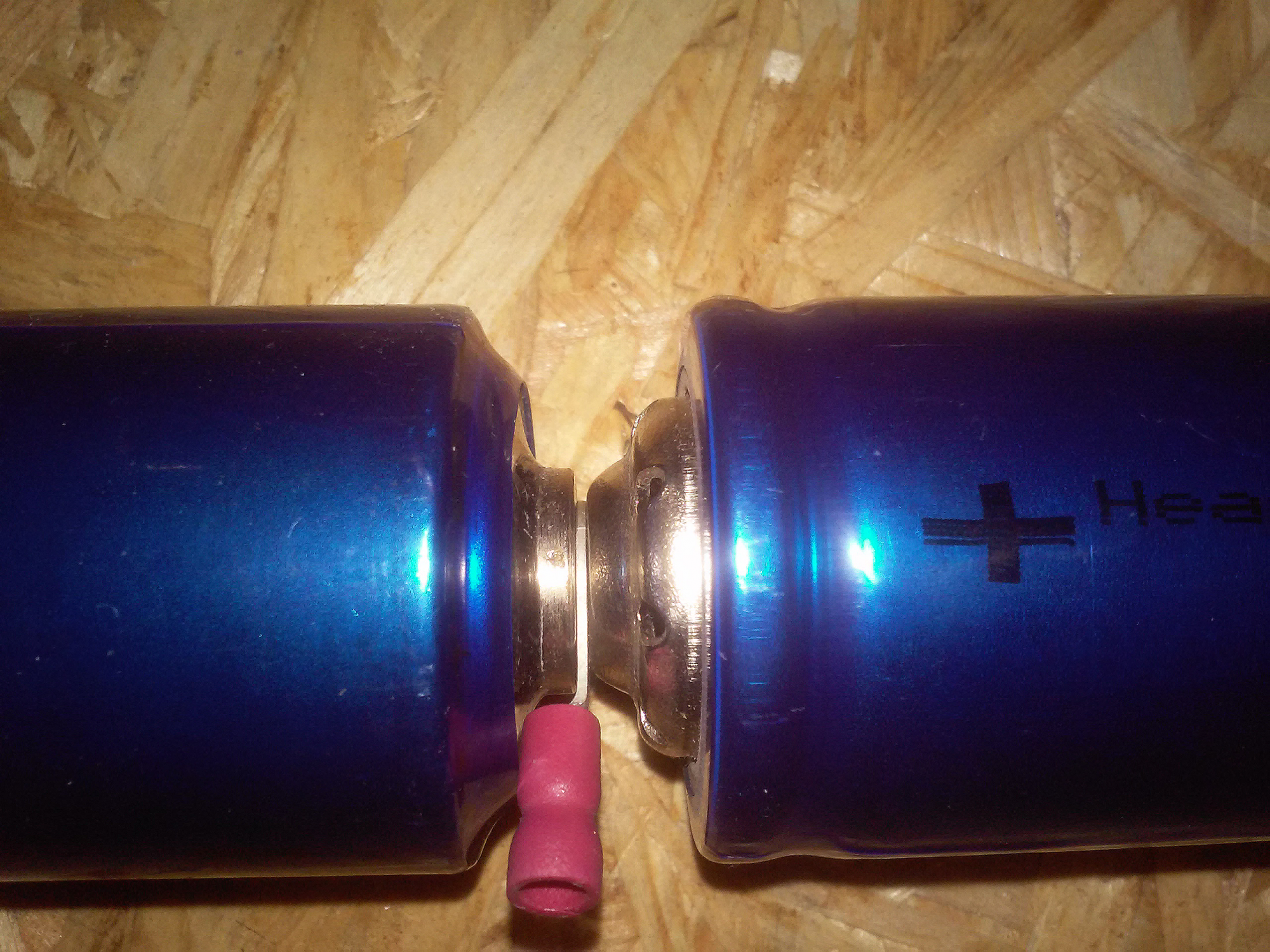

#16
Собираются хадвеи классно.
Но есть слабое место с минуса --- если от дури закручивать можно провернуть мощную точку  (там крепится все на эпоксидке и немного развальцовано с второпластом) поэтому БУ Элементы - кто знает как их затягивали. При обрыве точки батареи работают но вн. сопр. увеличивается.
Так же можно стравить давление если расшевелить минус.
Внутри они выполнены очень качественно.
