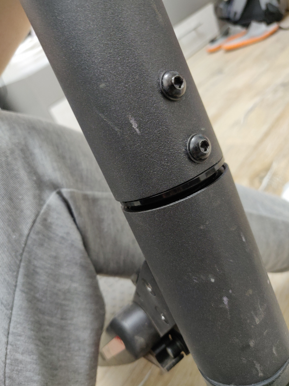

Добрый день!
Появилась проблема после 400км пробега: начинает вести колесо влево-вправо, при том очень сильно, что можно легко упасть с самоката. Единственное, что помогает - толкать рулевую стойку вперёд, и тогда не ведёт, но это очень неудобно, да и поворачивать не представляется возможным. Сама же рулевая стойка "гуляет" вперед-назад. На ней вот такая щель, возможно, проблема связанна именно с ней.  Спасибо!
san_ji
Полагаю, нужно было заменить стоковые болты на кастомные, у меня была похожая проблема, мне помогло. Стоковые болты слабые, болтаются как тряпки :)
