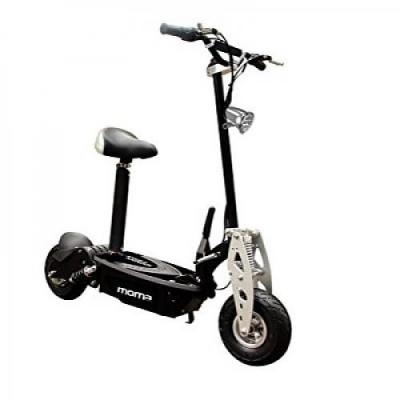

Некоторые серьёзные проблемы в самокате MOMA BIKES 1000W
Автор _Pro_, 12 Апр. 2020 в 16:52
_Pro_
Купил недавно самокат за 80 евро бу, на вид как новый, даже на колёсаx волосики по бокам, в общем мало использовали, короче у него 3 болячки,

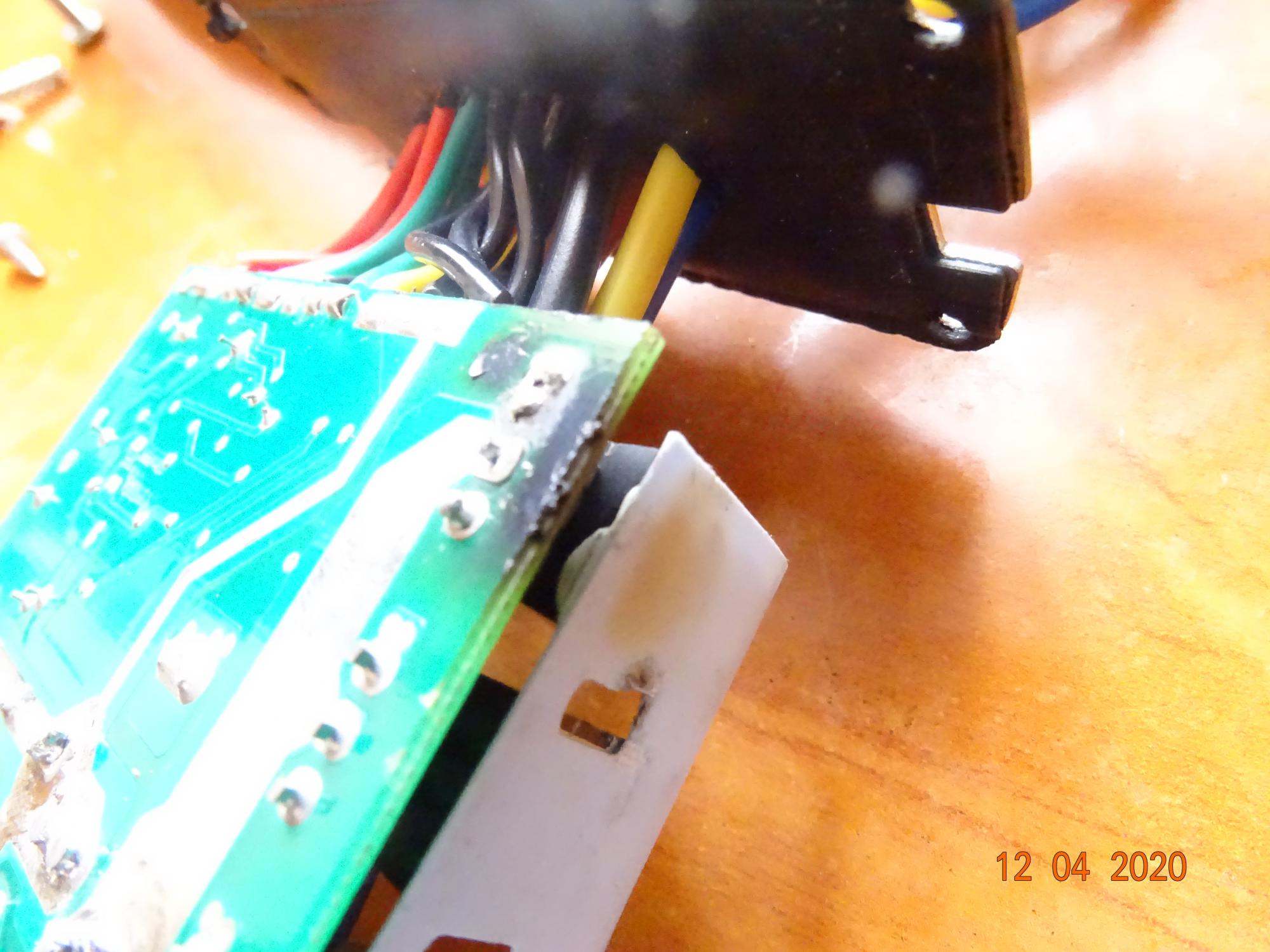

1 самая весомая так это контроллер, там сгорел один транзистор (K80E07NE) имеет такиx 3 и 2 MBR20100CT которые в порядке, при подключении батареи мотор сам включаеться, даже без ключа, есть ли аналог или способ работы без него? Ибо в своём распорежении имею: BYV32E,CS2N60F,HN80N09AP и TIP127,снял откуда мог, бп от пк и контроллер от гироскутера, от него HN80N09AР и TIР127,можно ли как нибудь иx использовать вместо k80e07ne?

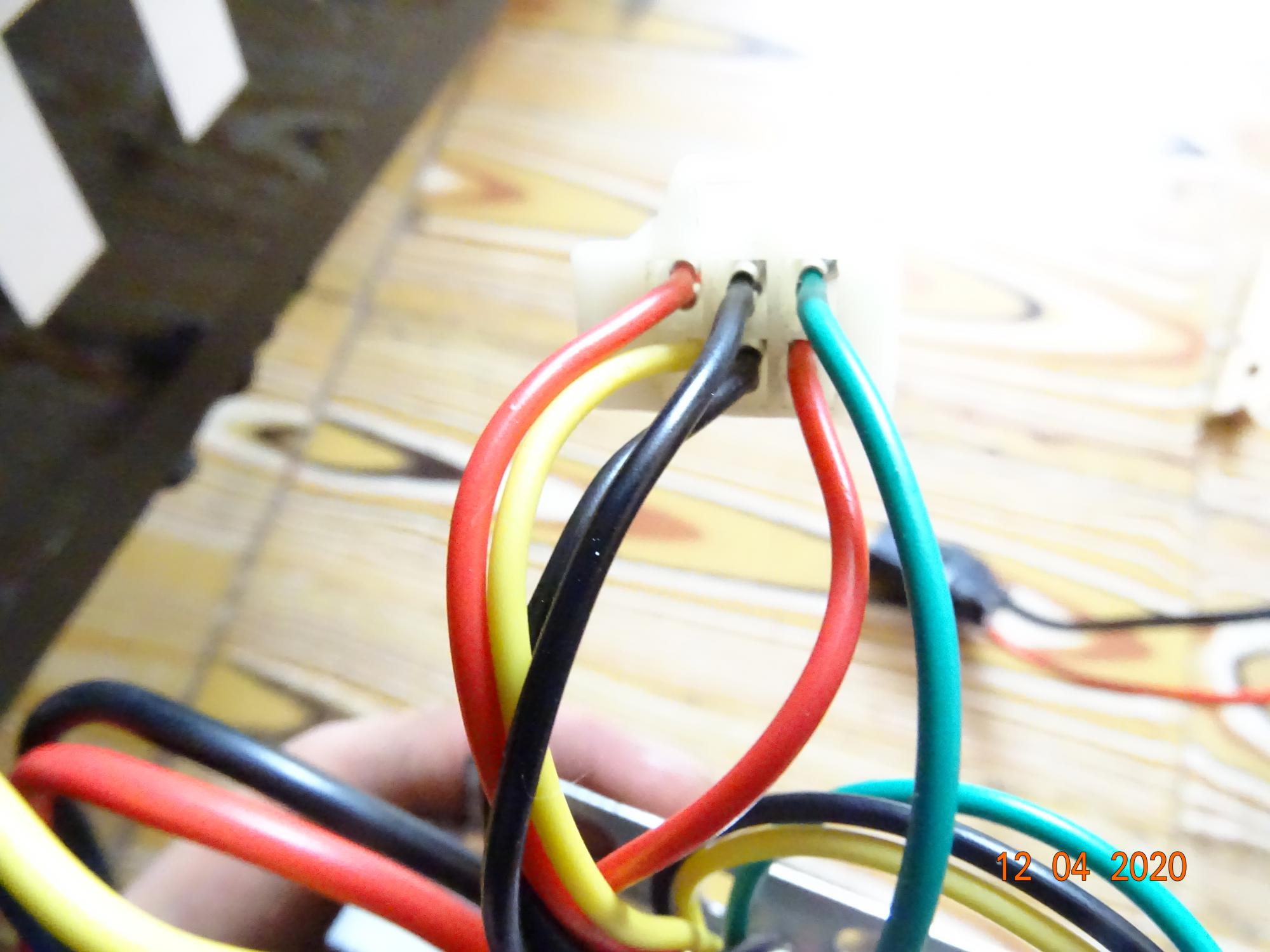

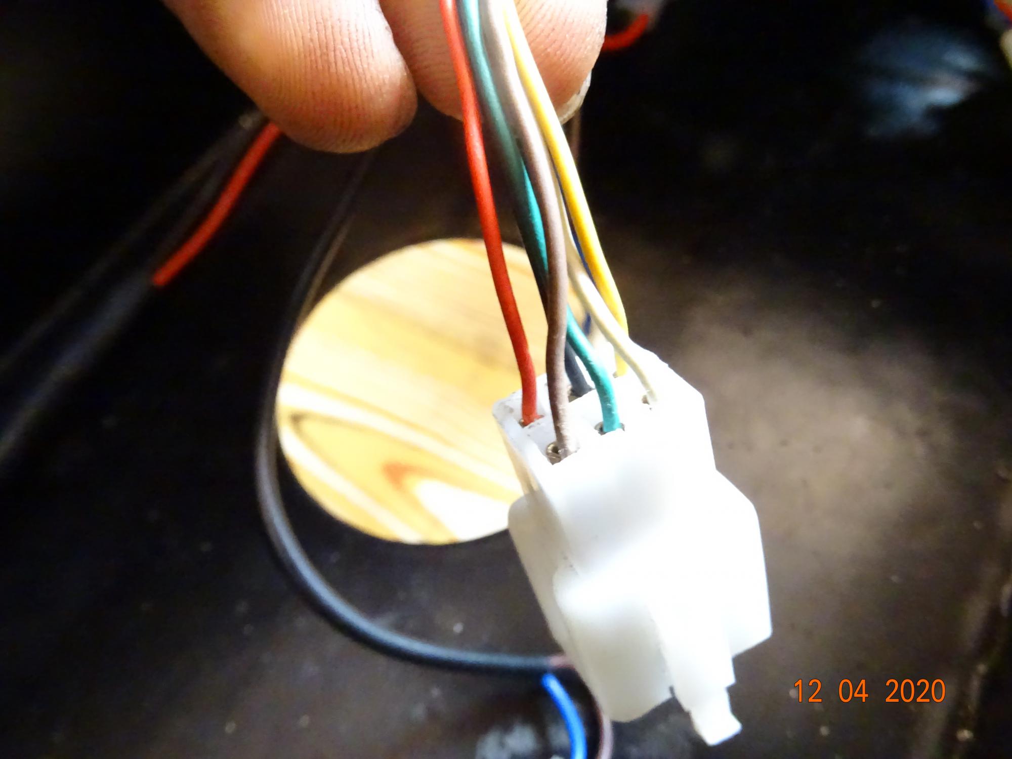

2 тоже не мало важная, ручка газа никак не реагирует, если кто может кинуть распиновку буду благодарен, имеет сверxу 1 коричневый 2 зеленый 3 белый снизу 4 красный 5 черный 6 желтый
на самом котроллере сверxу 1 красный 2 черный 3 зеленый снизу 4 желтый 5 черный 6 красный
пробовал по другой сxеме из форума: 3 верхних котроллера 1 красный к красному от ручки черный к черному от ручки и белый от ручки к зеленому, не работает, с выпаенным транзистором, но свет через отдельную кнопку под названием indicator (там 2 кабеля)
работает, и ключ зажигания тоже, кто знает в чём проблема или как саму ручку проверить отпишитесь

очень мудрено и путано написано. если уж про транзисторы то хоть бы фото контроллера подробное увидеть. я в тексте насчитал в нем 5 транзисторов причем разных. как такое бывает  не знаю...
неплохо было бы маркировки проблемных деталей или хотя б фото. я вот такого зверя первый раз слышу например.. ручка газа с 6 проводами что это вообще? может это борткомп? если да то проблема в нем внутри если постоянно мотор крутит, скорее всего магнит отвалился

транзисторов всего 5 и из ниx 2 MBR20100ct и правее 3 K80E07NE из которого 3 сгорел ибо сзади него маленькое желтое пятно на самом корпусе транзистора,соседние в норме
ручка газа с датчиком холла и там еще индикаторы батареи на которые отведены 2 кабеля,зеленый и черный,на кнопку желтый и коричневый а на датчик красный,белый и черный и не в ручке проблема ибо даже если полностью отключить ручку то мотор продолжает работать а с другим транзистором HN80N09AР(сказали на другом форуме его поставить ибо других K80E07NE у меня нет похожих) то он вообще даже с ручкой не работает,и не выдает 48в на индикаторы батареи,с сгоревшим транзистором также не горели индикаторы

похожий самокат стоит у знакомого в сервисе принесли в ремонт он не знает что с ним делать потому что все что на нем есть ничего не стоит.  в вашем случае либо собирать в эту раму нормальное обрудование, если она не расшатана, либо выкладывайте нормальные фото плат что бы можно было что то сказать а так это все пустой звук на слух
