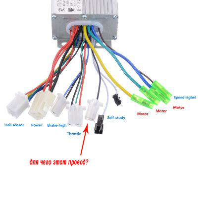

Селф стади для обучения, для того чтобы поженить МК и Контролер, при первом подключении нужно замкнуть по любому после подачи питания, для этого ручка газа не нужна даже, колесо вращаться будет и без нее, если не в ту сторону будет то просто разомкнуть и замкнуть еще раз, направление вращения изменится
ЕстьВопрос
Вот так сфотографировал. Мотор не крутится.
На обмотках мотора проверил сопротивление. На всех одинаковое 5,2 ОМ без питания. При подключения питания падает на всех до 1,6 Ом. Но мотор не крутится.
Можно ли запустить мотор без ручки газа?

Измеряю на контактах мотора. Три контакта: синий, зеленый, желтый.
Свободные контакты выдают 5,2 Ом сопротивления. Подключенные в контролёр при подключенном питании 1.6 Ом.

У меня сейчас только один вопрос как проверить работоспособность мотора и контролёра без ручки газа.

Встал вопрос, о котором я сразу не подумал: нужен тормоз.
На контролёре есть контакт Brake-high. Как им пользоваться?
И я ещё обнаружил контакт без надписи, для чего он может быть?

Цитата: ЕстьВопрос от 29 Июль 2020 в 20:37На контролёре есть контакт Brake-high. Как им пользоваться?
Просто замкнуть, при замыкании активируется электротормоз. Пользоваться на высокой скорости не советую, он достаточно резкий, и усилие не меняется.
Правда, есть вероятность, что он двухуровневый - для проверки нужно включить между контактами переменный резистор, и постепенно уменьшать сопротивление.Если такая возможность есть, то в какой-то момент он начнет тормозить с половинным усилием (а возможно и с рекуперацией! У меня так было на китайце), при дальнейшем уменьшении сопротивления он начнет тормозить с полным усилием.

Движок - на зеленый. Красный и черный без разницы. При включении контроллера напряжение должно быть 0 иначе контроллер не запустится.

С тормозом вроде ясно, но появился ещё вопрос: у руля решил сделать кнопку выключения-включения. Как вы думаете, в какой разрыв провода её воткнуть. Можно ли её воткнуть в разрыв красного провода ручки газа?
newsky526
Цитата: ЕстьВопрос от 30 Июль 2020 в 13:56Как вы думаете, в какой разрыв провода её воткнуть. Можно ли её воткнуть в разрыв красного провода ручки газа?
Таким образом ,только ручка обесточится. Лучше рвать,тонкий красный на контроллер. Это будет правильнее.

Обычно на контроллере есть спец проводок для этого. Тонкий красный, "зажигание" +[user]newsky526[/user],
