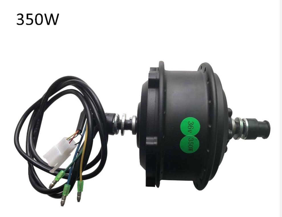

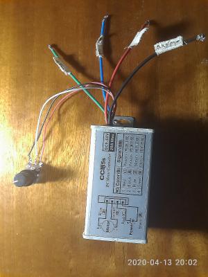

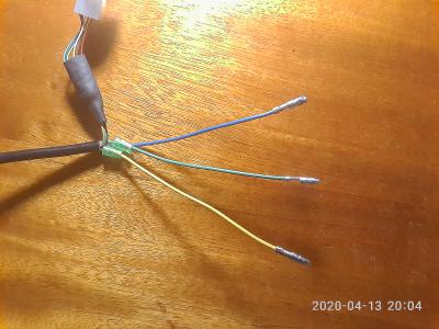

Здравствуйте уважаемые любители электровелосипедов. Вот и я, после многих лет езды на обычном, решил пересесть на электровелосипед. Купил мотор колесо обычное с алика 36 вольт, 350 Ватт.
Сегодня решил всё подключить и.... расстроился, потому что ничего не заработало.

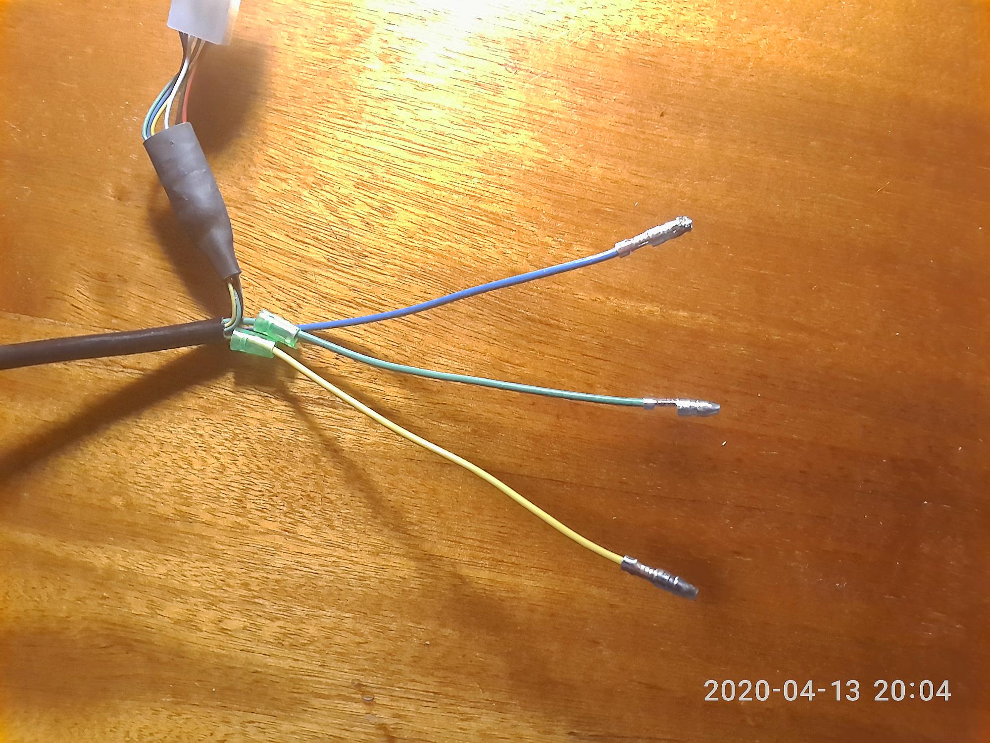

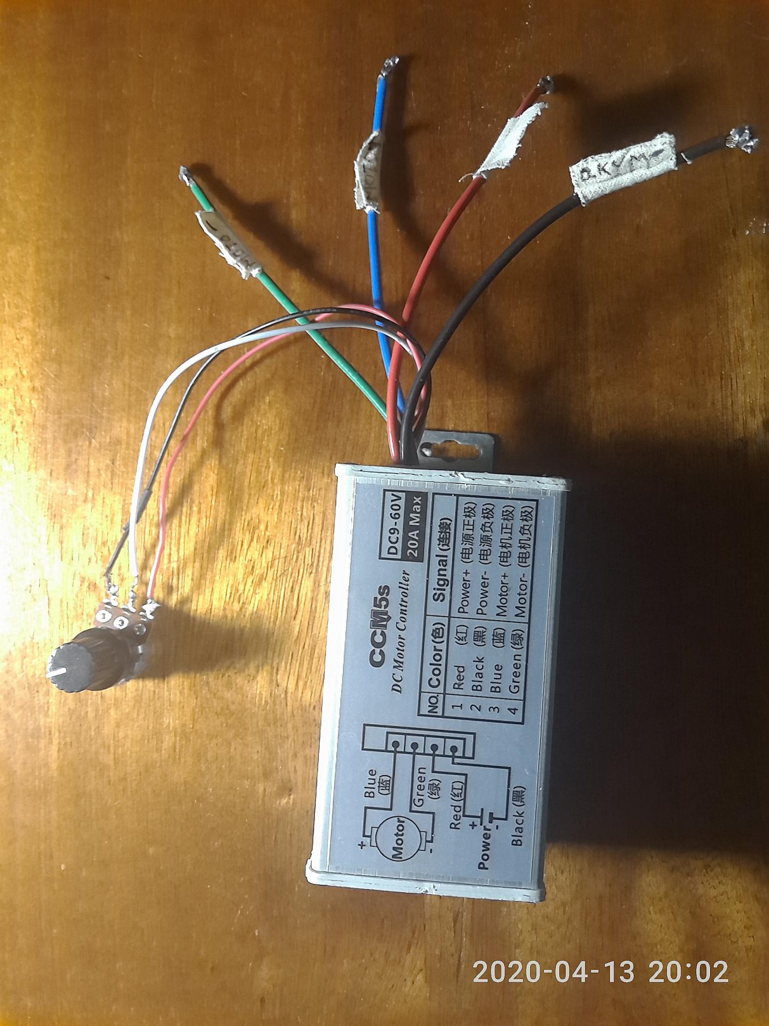

Проблема в том, что мой контролёр имеет два контакта на мотор, а мотор колесо три контакта.
А вопрос в том, можно ли всё же что-то сделать, чтобы работало без покупки другого контролёра?
Купить то другой не проблема. 700р на алике и все дела, но... больно уж не хочется опять целый месяц ждать. Я ведь уже думал, что всё готово, а тут такое.
Прошу совета и помощи.
На контролере только два контакта на мотор: зеленый и синий.
А это контакты мотор колеса 3 штуки: зеленый, синий, желтый.
VitaliyS
Контроллер для коллекторника. Не пойдет....

А что добавлять-то? Что контроллер, ампер на 15-17(Max) для BLDC моторов ?  :kidding:
Миникрошка 4 витка
alexandrFox
[user]ЕстьВопрос[/user], меняйте контроллер
LeoDron
[user]ЕстьВопрос[/user],  бывает. Поэтому начинающим обычно и советуют сразу рабочий комплект мотор-контроллер-ручка газа  брать. Иначе камней подводных на весь сезон хватит.
Пока новый контроллер выберешь (лучше с продаваном мотора за советом свяжись) и вдруг валяется не нужная радиоуправляемая  модель с безколлекторным двигателем, то контроллер от нее можно взять. По току они часто  даже 30А+, а вот по напруге, вангую, не все выдержат. Но мой от багги при 36 В не умер.

ЕстьВопрос
Ещё вопрос возник по теме. Можно ли как-то проверить действительно ли мотор-колесо 36 Вольт 350 Ватт?
Вдруг китаец ошибся прислал другой мотор. На 24 вольта, например или на 250 Ватт. Ведь они у него похожи как две капли воды. Только наклейки разные.
Проверить сложно.
Строго говоря, колеса на 24/250 и 36/350, должны быть (примерно) одинаковыми.
Номинальная мощность - это прежде всего вес, и момент на предельной температуре обмоток...

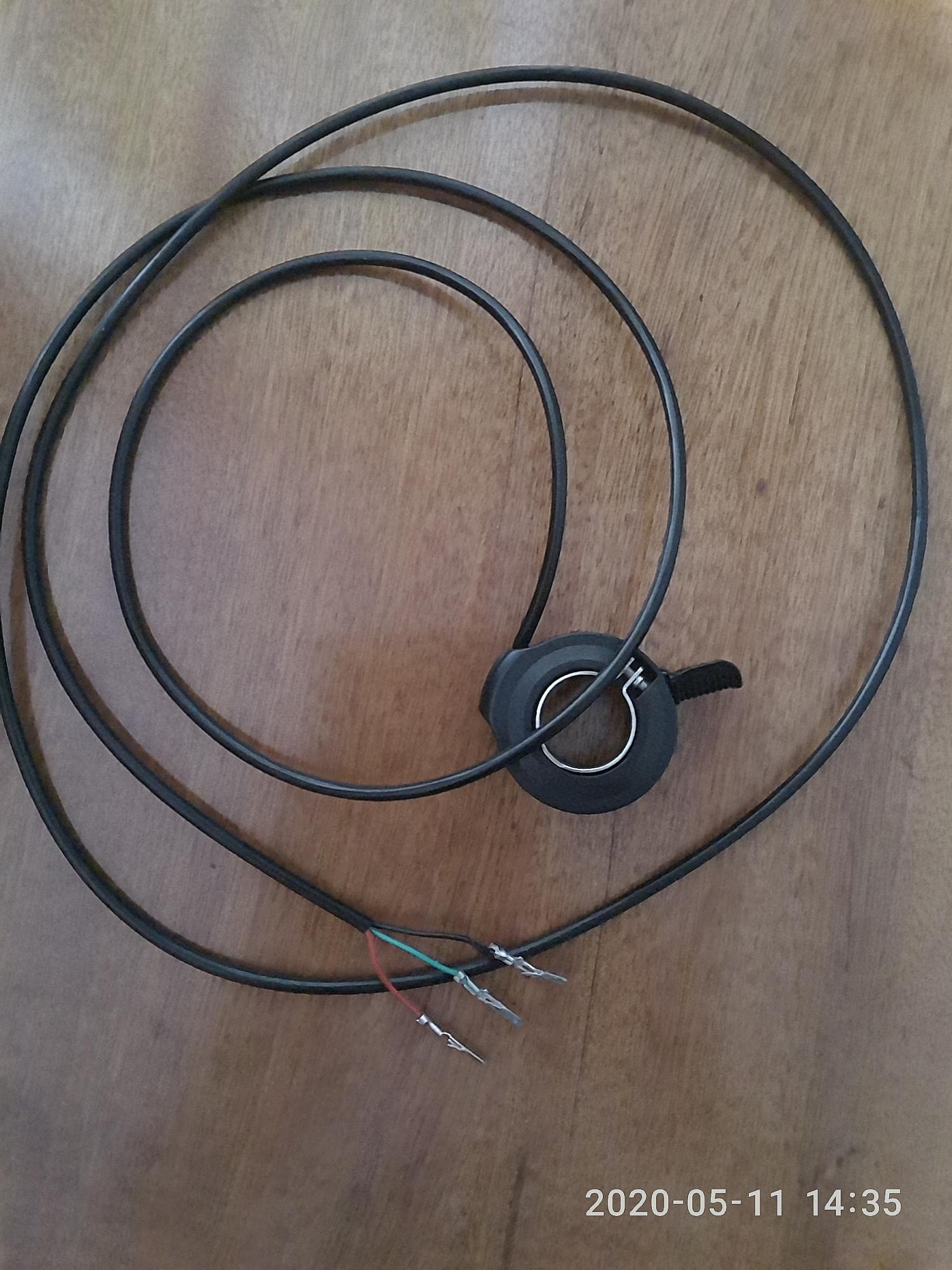

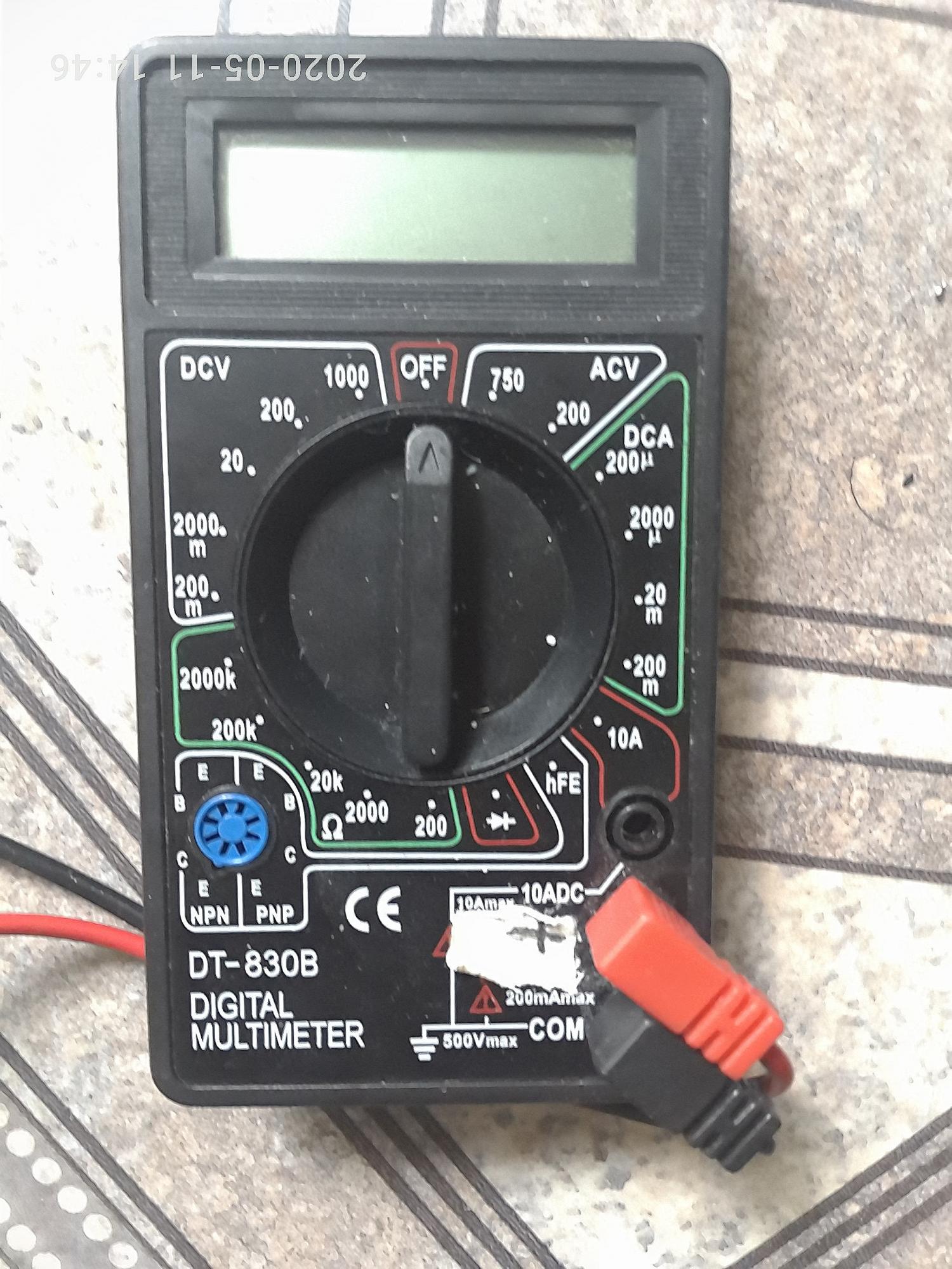

Скажите, пожалуйста, как проверить мультиметром исправна ли ручка газа без подключения к контролёру. По идее контакты должны иметь сопротивление. А при газе сопротивление должно меняться. У меня сопротивление не показывает вообще,  -1 на всех контактах.
Мультиметр DT 830B без функции прозвона
newsky526
Цитата: ЕстьВопрос от 11 Май 2020 в 14:41По идее контакты должны иметь сопротивление.
Ищите в Гугле "как проверить датчик Холла" и всё станет понятно.

Подключил и опять ничего не заработало. (Два красных провода на питании перемкнул.) Я уже не расстраиваюсь. понял, что хотя бы к сентябрю покататься на электро.Хорошо, стал разбираться и решил, что ручка газа не работает.
Нашел в интернете как проверить трёхпроводную ручку газа, а именно:
К красному проводу ручки газа подал +5В
К черному -5В
Мультиметр выставил на измерение 20В
черный щуп мультиметра на черный провод ручки газа.
А красный щуп мультиметра на средний провод ручки газа.(Он у меня зеленый)
При нажатии рычажка ручки газа напряжение должно варьировать от ~0 до 5В
Но напряжение было на нуле.
Когда я подключил наоборот красный щуп мультиметра к красному проводу ручки газа, а черный щуп мультиметра к среднему проводу ручки газа, мультимерт показал 5В, напряжение не менялось при нажатии рычажка ручки газа.
Таким образом ручка газа нерабочая.
Я уже решил заказывать новую ручку газа. А это еще месяц друзья мои.
Но заказы мотора и контролёра нужно закрывать или открывать спор, если они не рабочие.
Вот и возник вопрос к вам, уважаемые форумчане. Как проверить рабочий ли контролёр и мотор без ручки газа?
Кстати, ручка газа вот такая курковая, не разборная, то есть чтобы внутрь залезть, нужно корпус надломить.
Может быть просто датчик холла для неё купить, как думаете?
Может кто поделится ссылкой на датчик холла для этой ручки на али.
Thunder_blade
Вместо ручки газа можно подключить резистор на 10ком переменный
Аккуратненько всё разбирается. Бывает, что там либо магнит "не там" приклеился, либо холл отвалился. Надо разбирать и смотреть. За одно и проверить, на какие контакты холла приходят провода. :exactly:

newsky526
Цитата: ЕстьВопрос от 12 Май 2020 в 09:33Кстати, ручка газа вот такая курковая, не разборная, то есть чтобы внутрь залезть, нужно корпус надломить
Ничего ломать не надо,эти курки ,собраны из двух половинок на защёлках. Защёлки располагаются в той части ,что на трубу руля садится,по кругу. Отжимать их надо ( вроде 3 штуки) к центру отверстия. Сразу ,может и не получится,но придётся постараться. Холл,там после этого,легко поменять.
