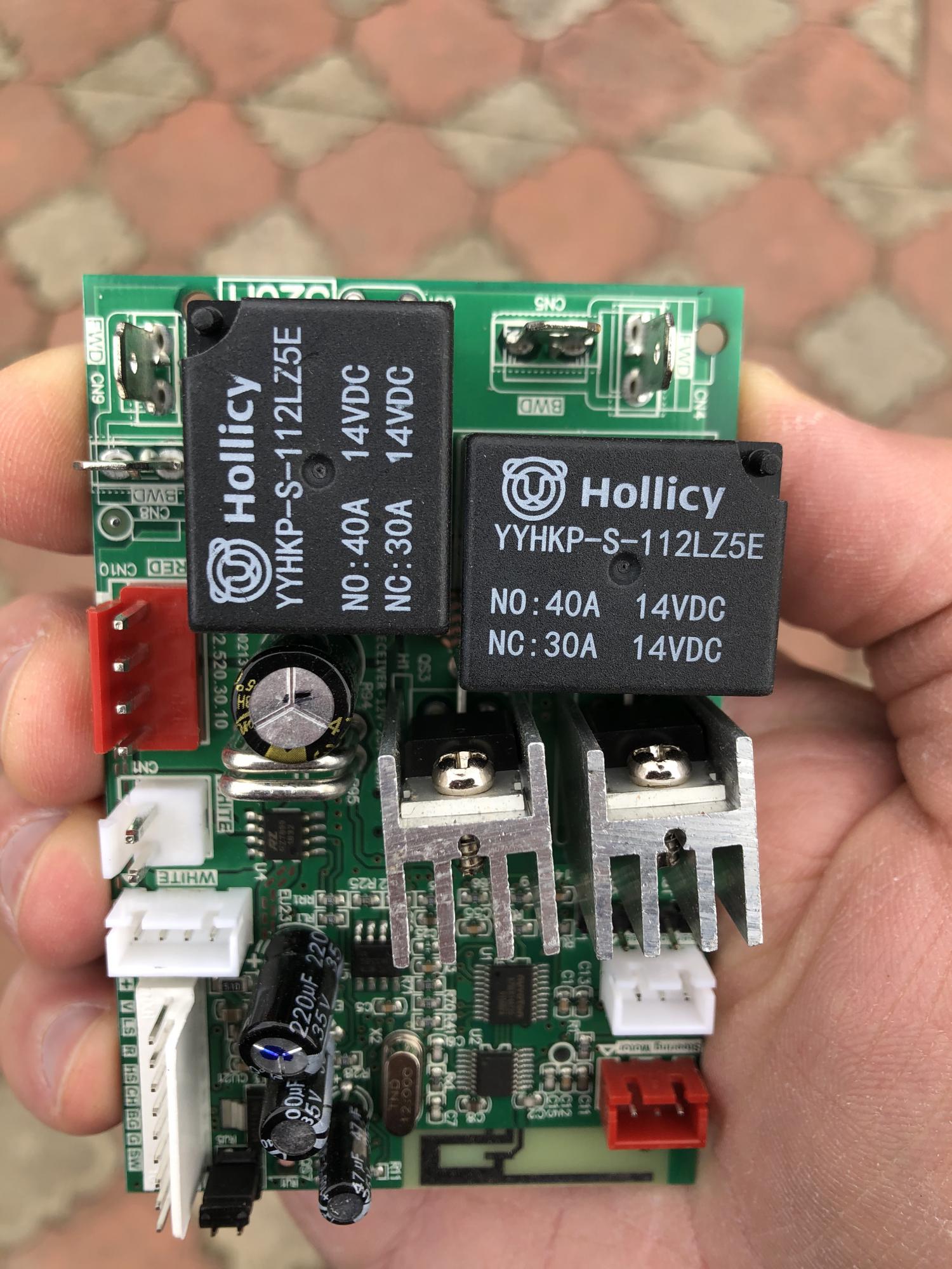

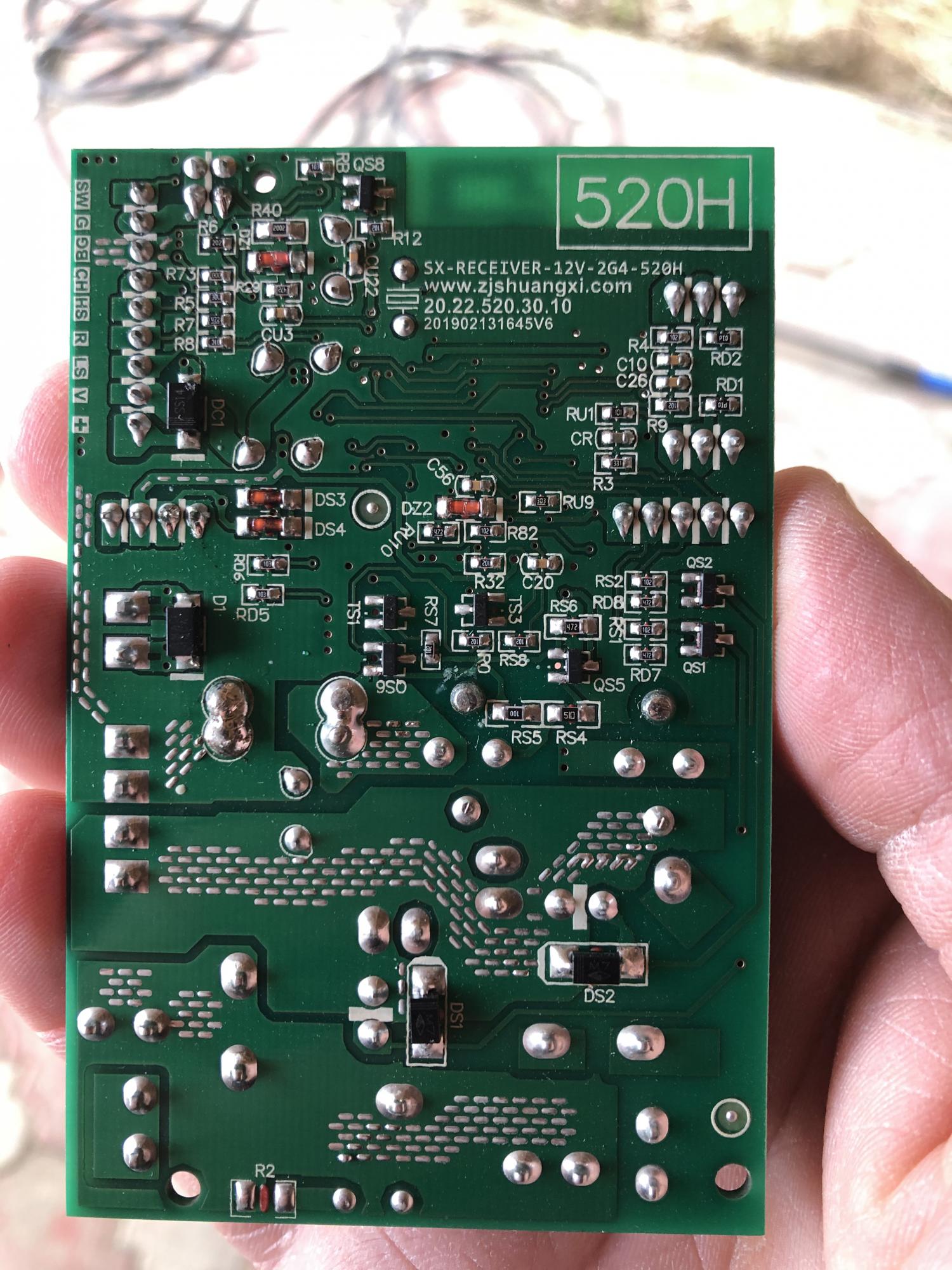

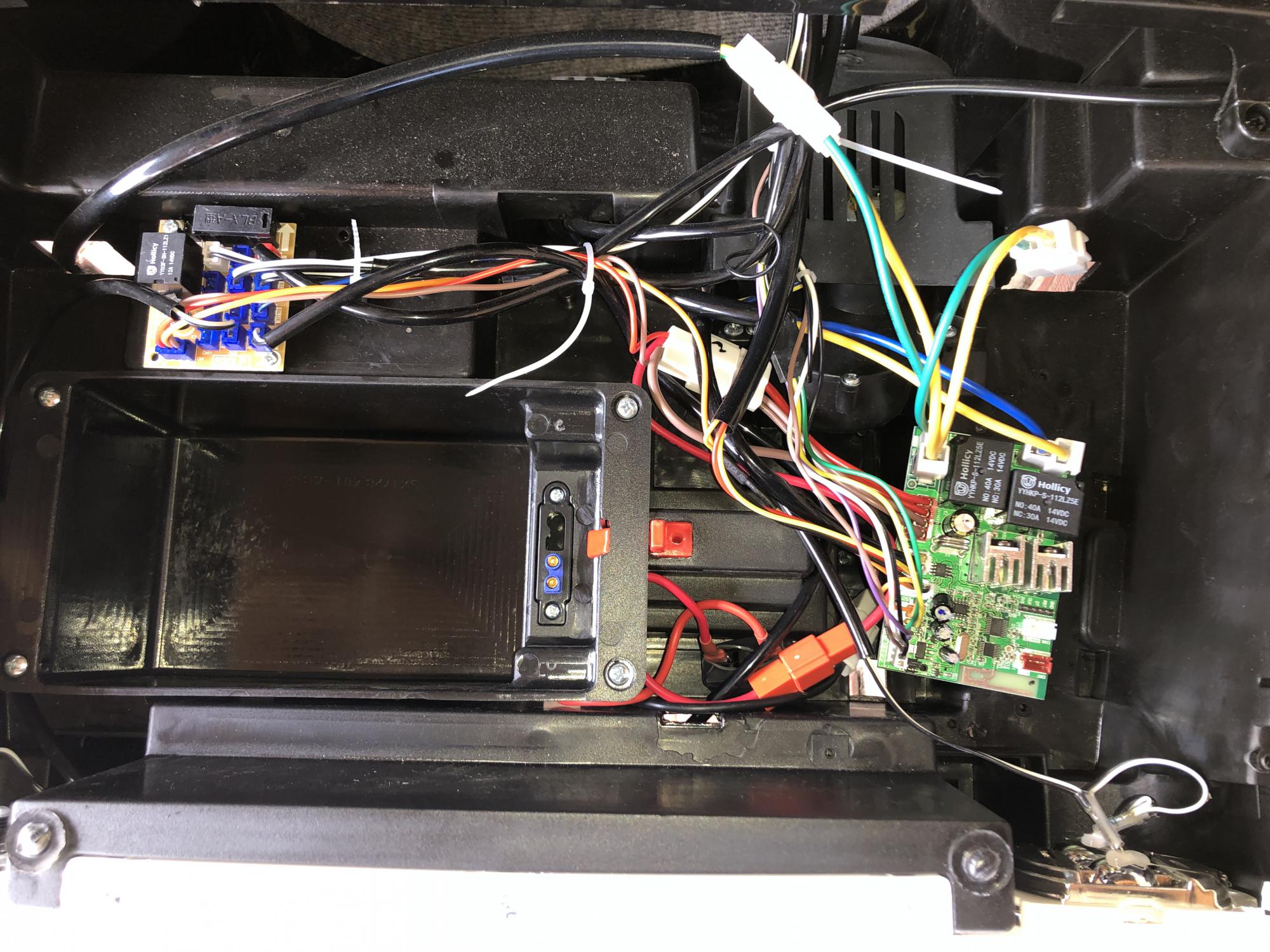

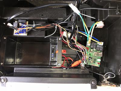

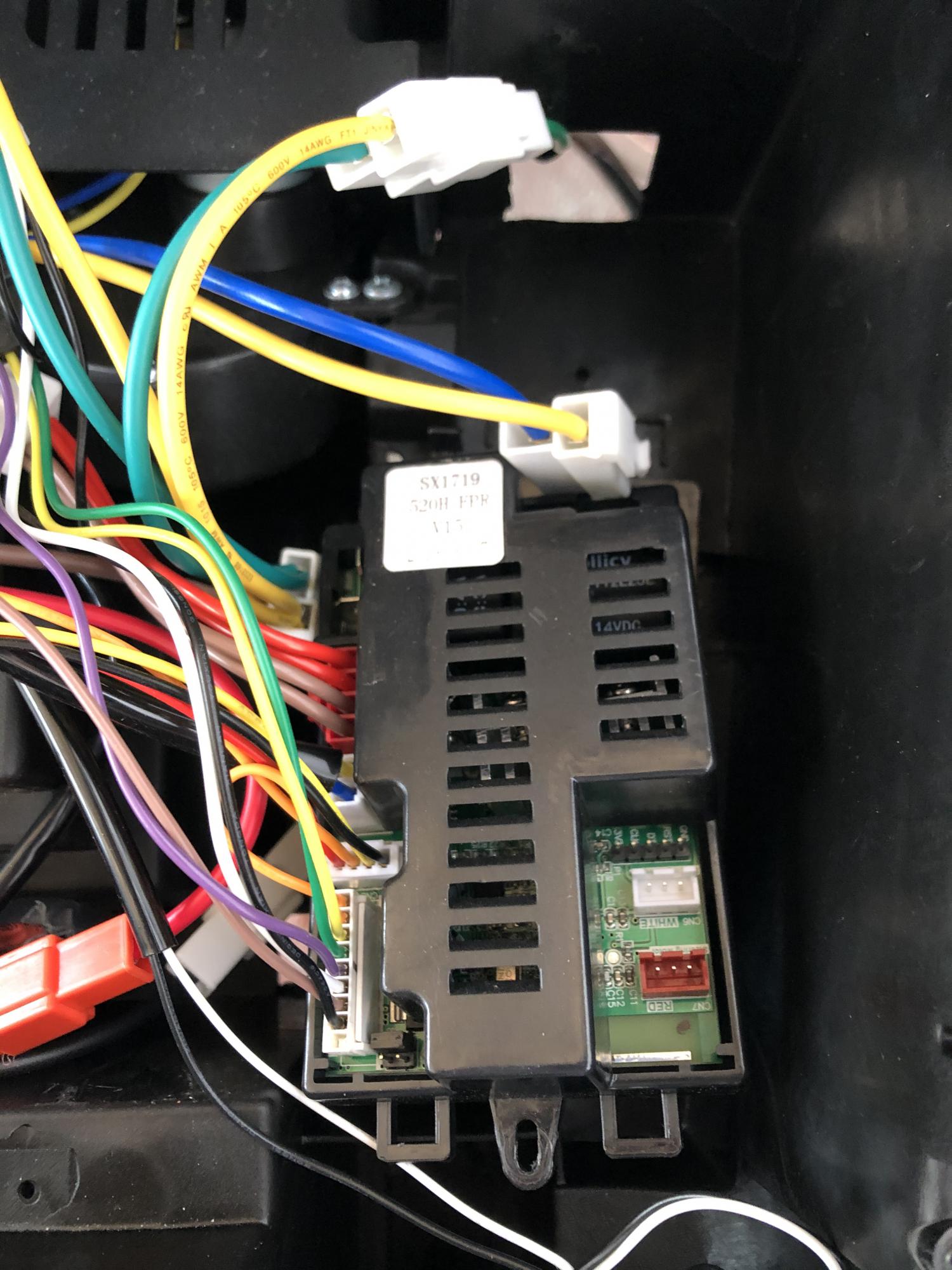

Друзья, не нашел информации, как отключить эту благоразумную функцию. Понимаю, что это предусмотрено в целях предупреждения выхода из строя контроллера.
Но все-таки на свой страх и риск хочу попробовать убрать «ограничитель».
Прилагаю фотки для наглядности.
Что делать, помогите))
Althair
Попробуйте пролудить шунты (две скобы). Или, если возможно, посадите их "глубже" в плату, етим вы уменьшите сопротивление, и точку отключения.
Хотя я бы не советовал этого делать, ограничение не просто так выставлено.

Попробую. Залудить с обеих сторон и сразу оба шунта?

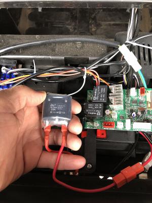

на красном проводе от акб стоит черная коробочка - термопредохранитель, срабатывает при перегрузке, ее можно убрать и заменить автомобильным предохранителем на ток равным рабочему блоку контроллера, обычно они до 20А
Добавлено 15 Апр 2020 в 08:58
Цитата: Larut от 15 Апр. 2020 в 08:56Попробую. Залудить с обеих сторон и сразу оба шунта?
не надо, испортите контроллер

Не надо на свой страх и риск, ведь транзисторы пожжёте в итоге. Насверлите отверстий и поставьте кулер какой-нибудь через преобразователь, либо "посадите" транзисторы на более массивный радиатор.

Дмитрий, уже пробовал соединить напрямую - все равно отсекалась подача напряжения...(

Раз на контроллере стоят шунты, то контроллер ограничивает ток. Он не вырубает напряжение, а вот аккум под нагрузкой может проседать, и тогда да! контроллер вырубит аккум, что-бы избежать переразряда и выхода его из строя.
Поставьте вольтметр параллельно аккуму и посмотрите, при каком напряжении вырубается.

...значит, возможно (!), микроконтроллер считывая номинал тока ведёт расчёт температуры и всё дело в прошивке его.

Цитата: nitro263 от 15 Апр. 2020 в 22:33микроконтроллер считывая номинал тока ведёт расчёт температуры и всё дело в прошивке его.
Не наделяйте "интеллектом" тупую железяку!
Контроллер всего лишь меряет ТОК и НАПРЯЖЕНИЕ.
Ток ограничивается, что-бы не спалить транзисторы.
Напряжение - что-бы не допустить переразряд, после которого аккум идет в помойку!

возьмите тестер и замеряйте напряжение на акб в процессе езды и в момент отключения, тогда можно будет дальше давать советы

О, это довольно сложно для моего понимания. Я пока залудил как смог. Протестировал - ощущение, что скорость увеличилась только. А в горку так и не въезжает.
