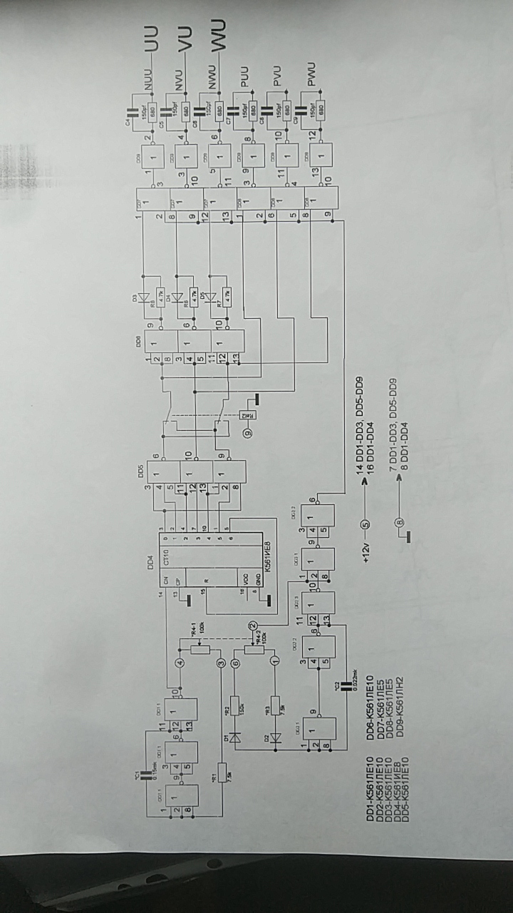

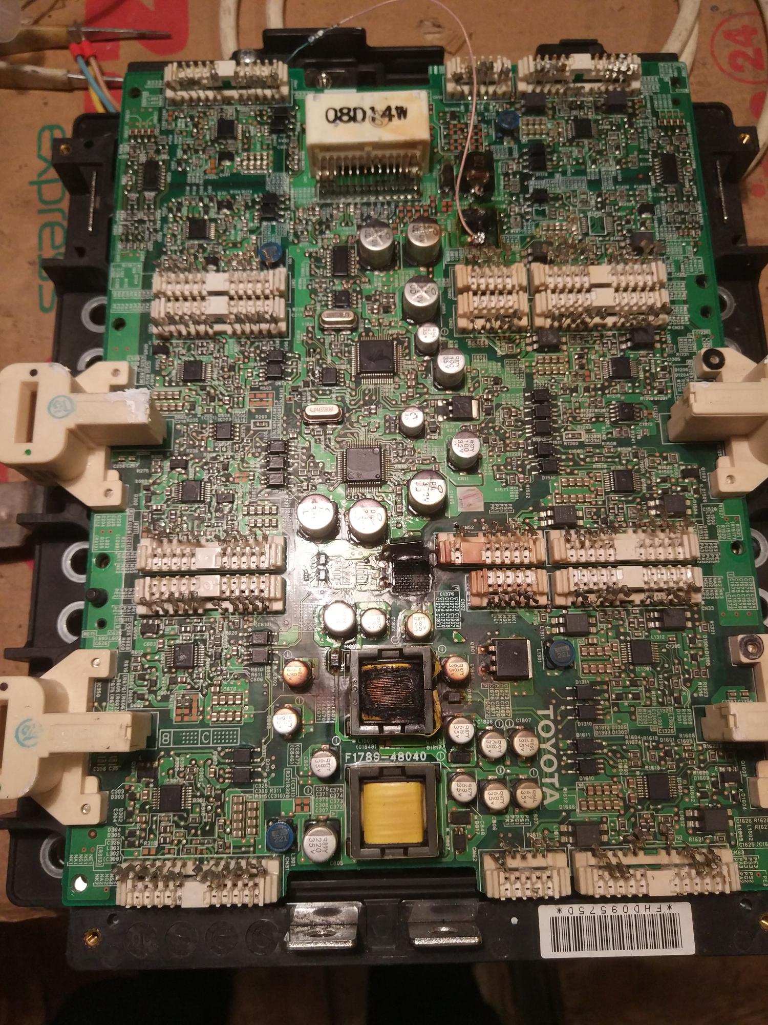

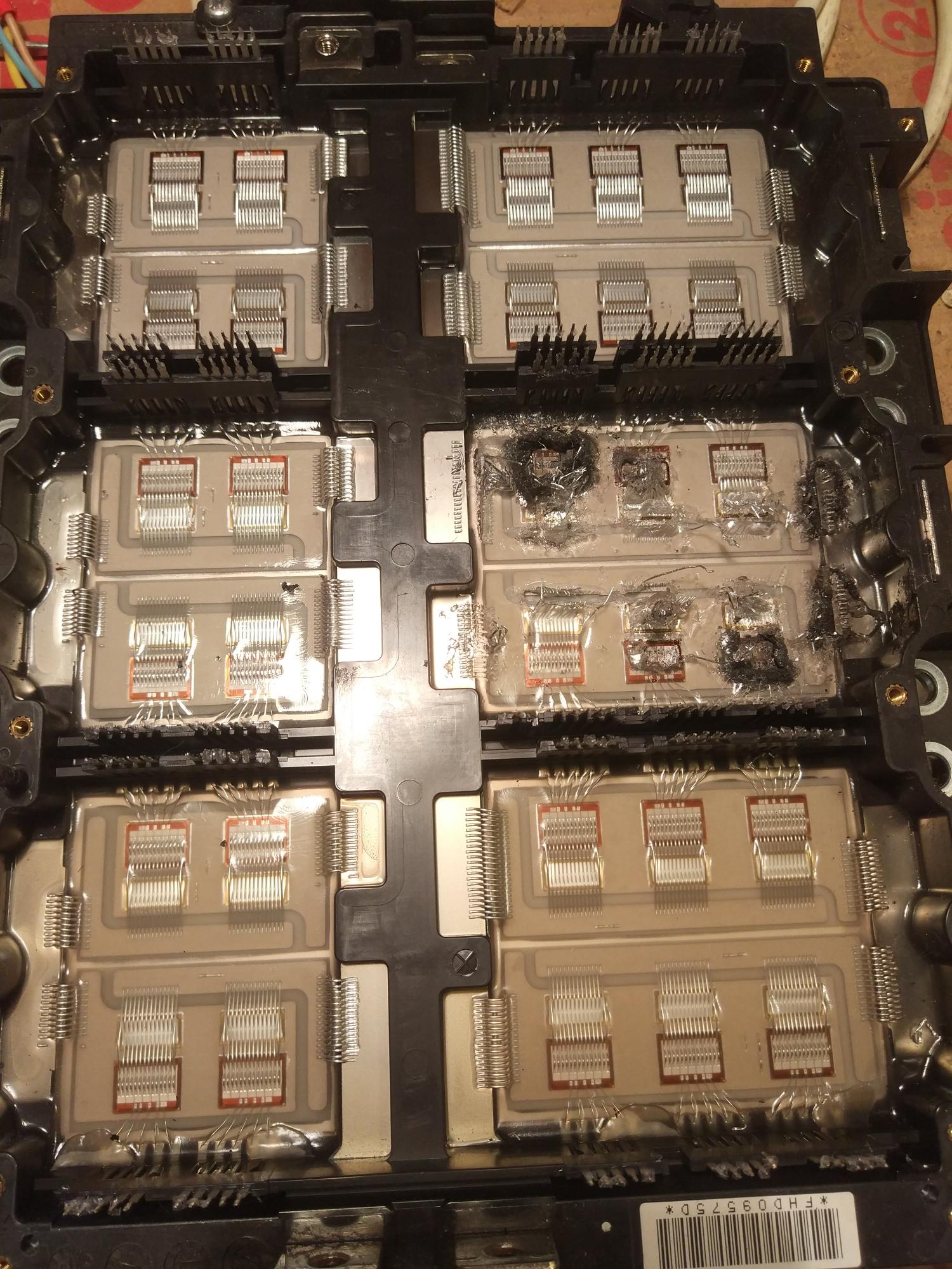

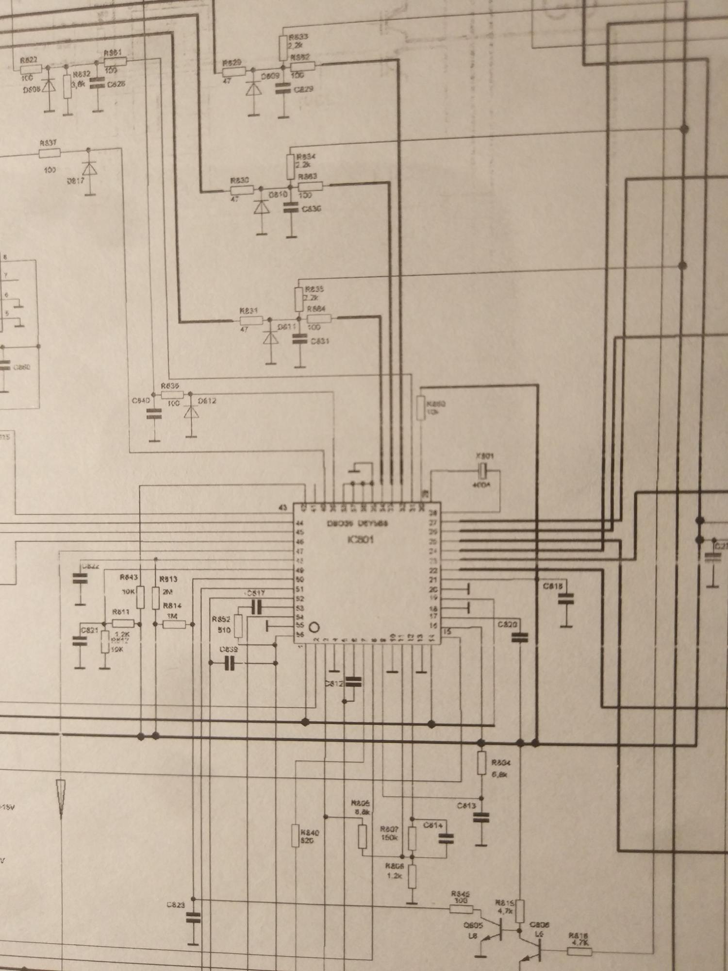

Здравствуйте.

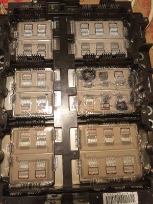

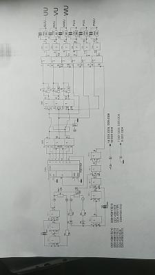

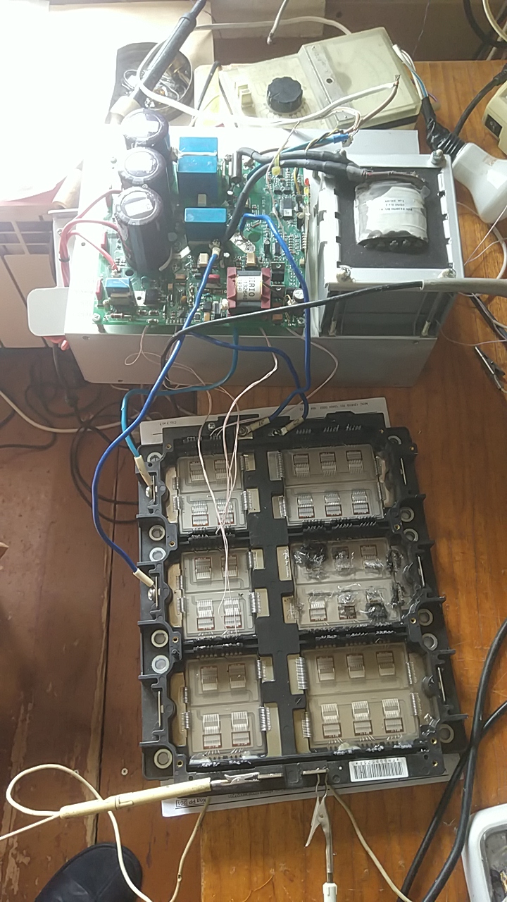

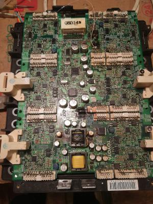

Хочу сделать ШИМ-генератор  трехфазного напряжения 260.....450 Вольт  50....400 Гц.  на базе инвертора Toyota lexus с питанием  от сети АС   220  В. Выходное напряжение можно (проще) регулировать ЛАТРом,  а частоту переменным резистором.
Предполагаю его использовать для проверки после ремонта инвертора генератора.  Таким образом нагрузка будет : - выпрямитель на диодах /тиристорах и далее электролитические конденсаторы фильтра 470мкФ на 450 Вольт.
На фото схема,  которая в принципе подходит для этой задачи.  Но хочется реализации на базе ардуино  или  на базе Stm32..  (на вырост)..
Прошу уважаемые,  подскажите удалось реализовать на ардуино  задачу управления  БЛДС двигателем?
На фото: схема 3-х фазного генератора,  инвертор от генератора 4 КВт,   инвертор Toyota lexus  вид с платой управления  и без неё.  Инвертор Toyota lexus удалось запустить и управлять через оптопару.  Проверка показала : обладает высоким быстро действием,  частоты коммутации 20кГц  и выше без нагрева на нагрузку 1 кВт.
С уважением.

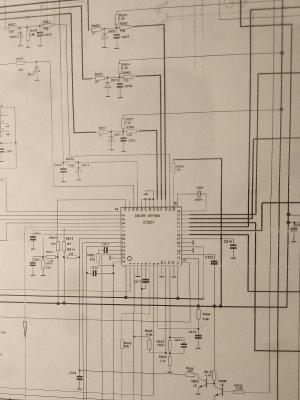

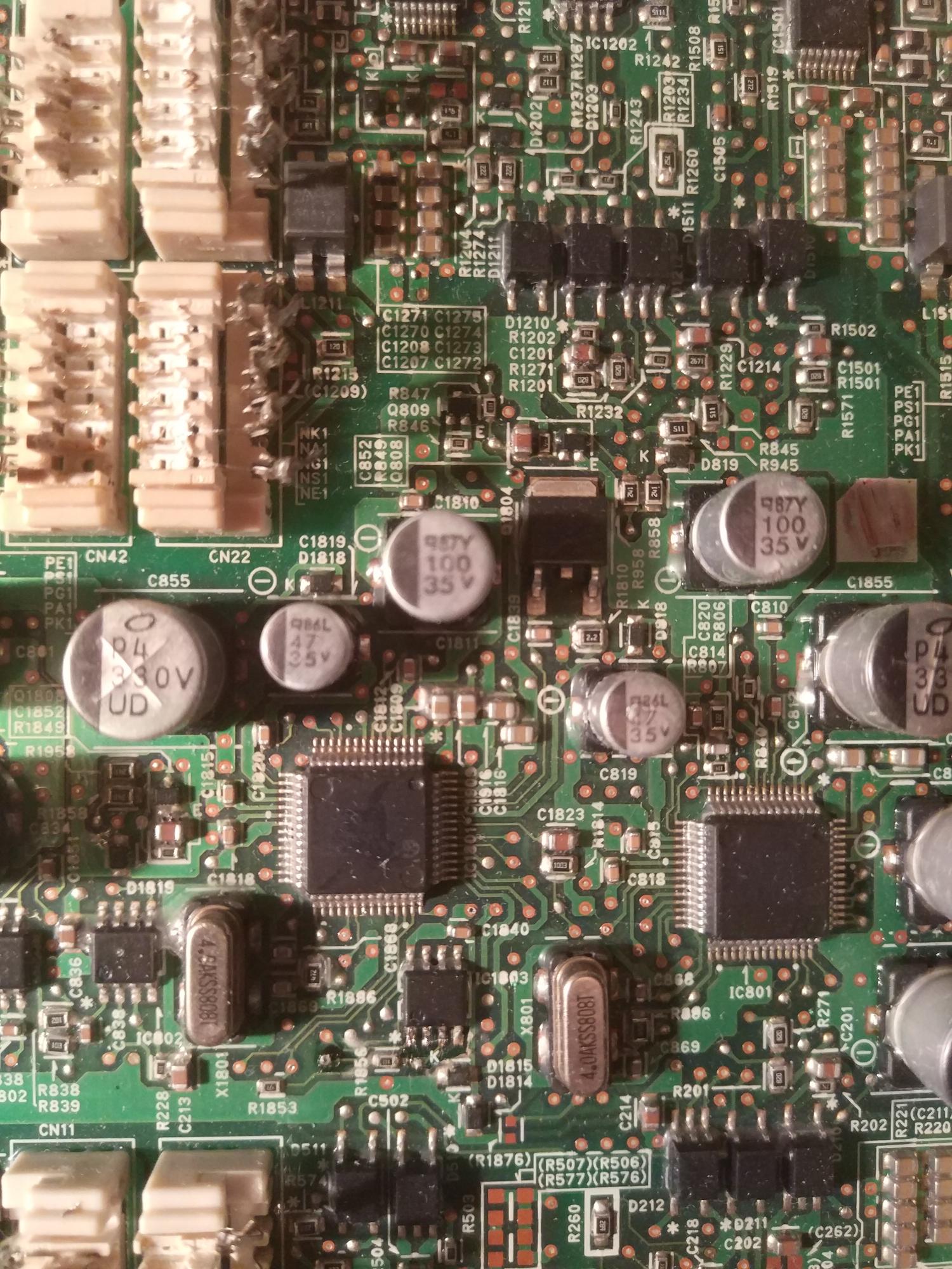

Можно сделать  на ардуино.
Хочу разобраться какие функции у имс в инверторе Toyota  lexus  входит 3 сигнала выходит 6 сигналов.  Вероятно  " мертвое"  время ,  а может ещё и ШИМ? ИМС заказная, информации нет.
Не спеши судить ,
торопись понять .
gals
Имс от Toyota  обеспечивает  : dead time,  защиту  ВВБ от утечки на корпус,  по току,  по.....,  все кроме ШИМ.

gals
Пока  Atmel ардуино "курит" , изучил UC3638N, PWM MOTOR CONTROLLER 20-PIN PDIP .
Вопрос : есть ли подобный контроллер на 3-х фазный мотор? ( Правда этот  контроллер много дороже Atmel. но может аппаратная реализация много надежнее программной)
