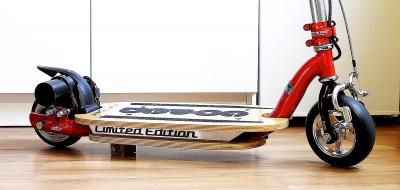

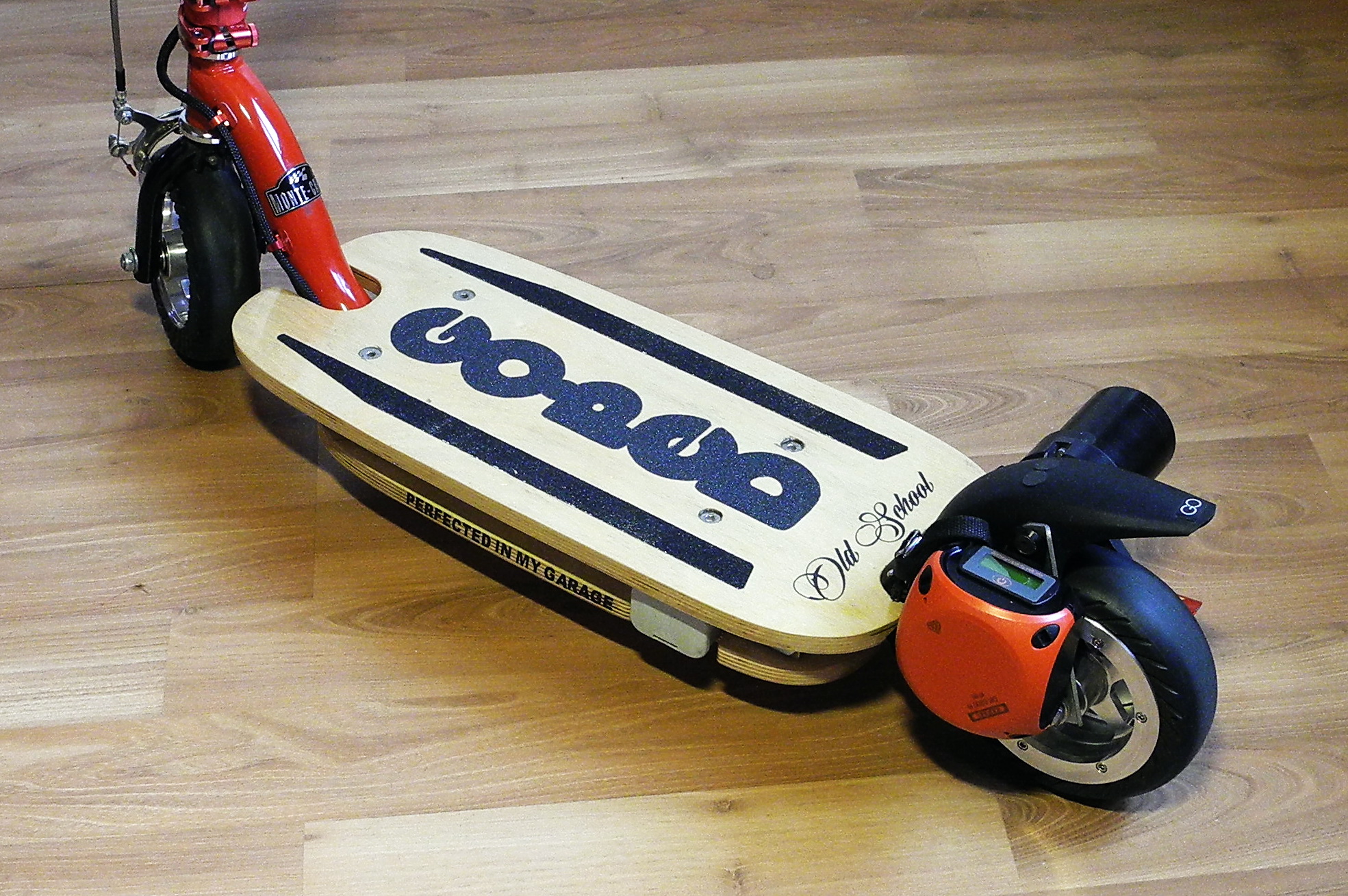

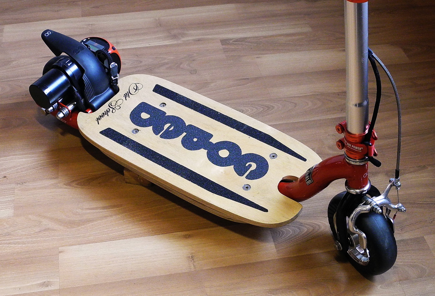

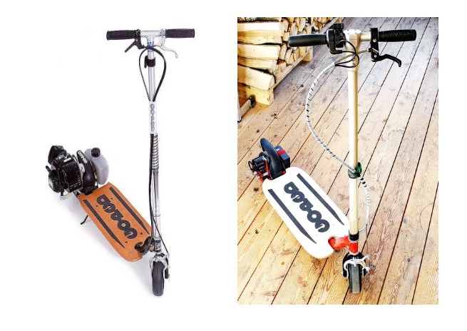

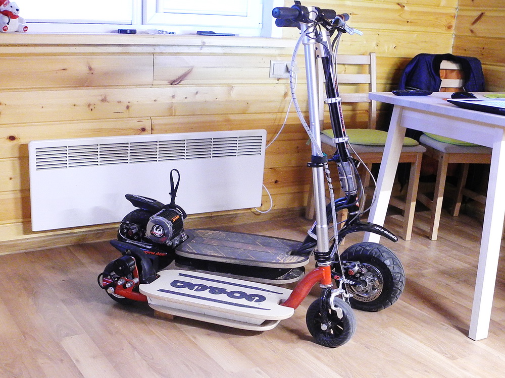

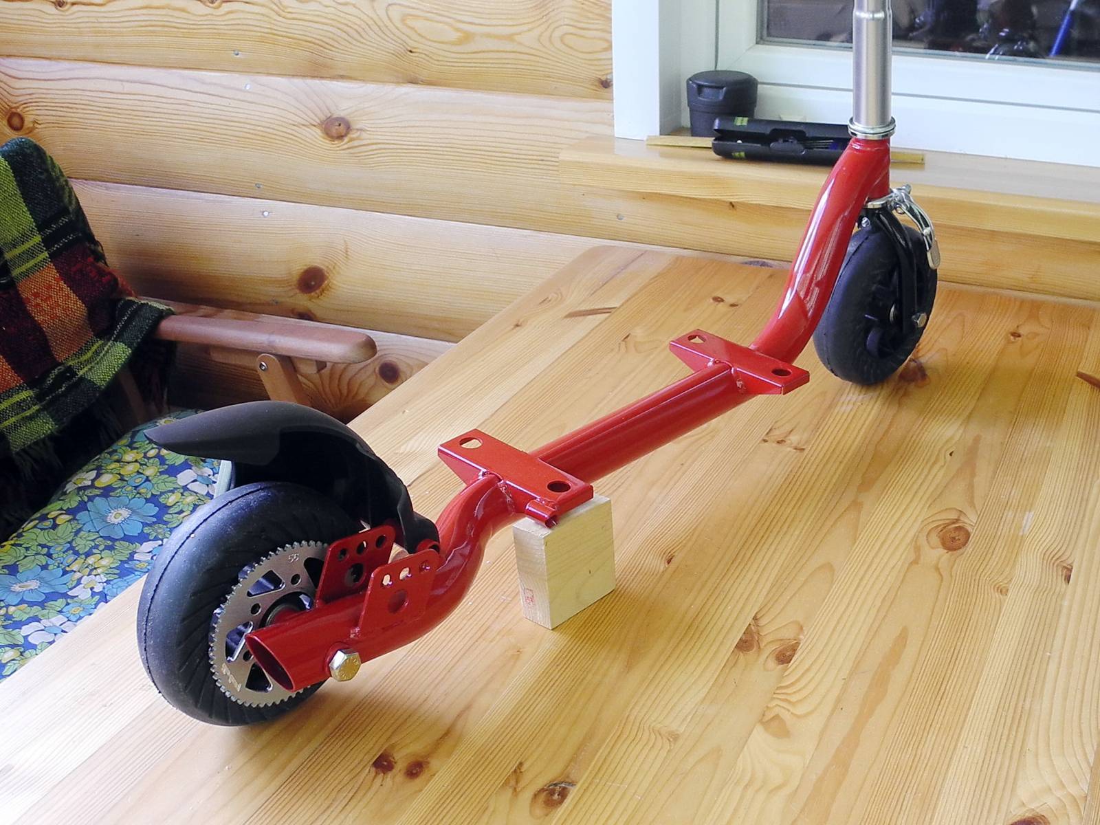

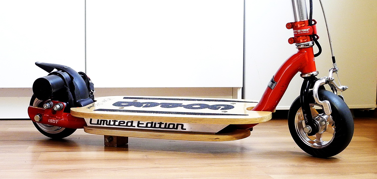

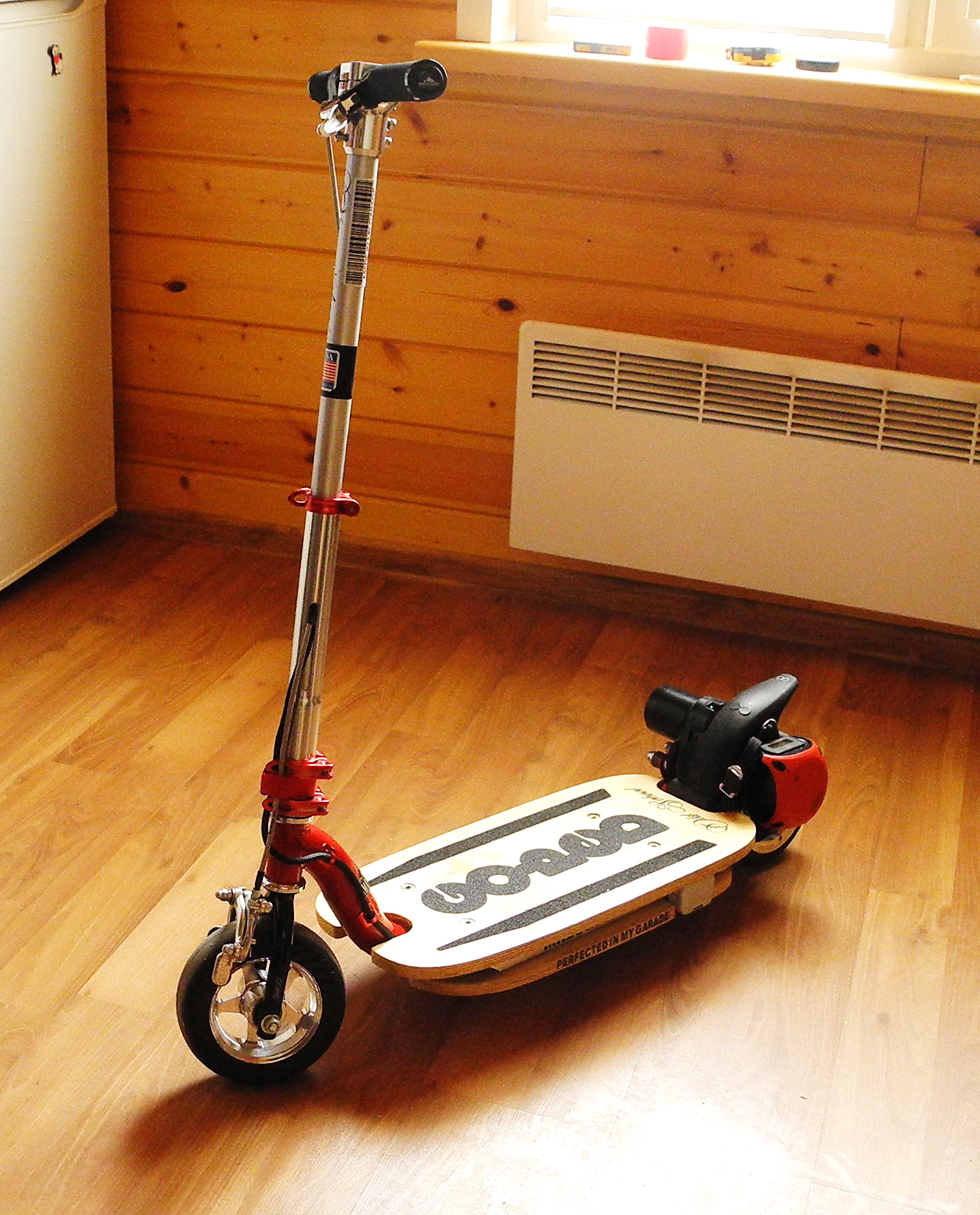

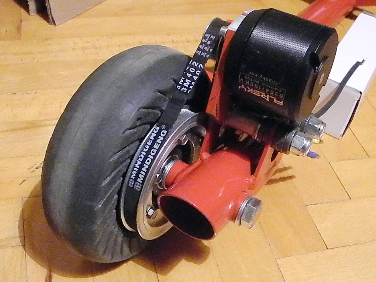

Всем привет! Продолжаю тему электрификации гопедов.
Вот наконец появился в моей коллекции практически аутентичный GSR sport в электрическом варианте.
Концептуально в проекте нет ничего лишнего, т.е. типа электролонгборд в самокате.
Компоненты соответствующие:
Мотор: Flipsky 6375 140kv
Контроллер: Flipsky FSESC 6.7 ( VESC )
Антиискра:  Flipsky Anti spark Switch Smart Enhanced 200A с автоматическим запуском и выключением.
Аккум: 8S Lipo 7ah (две по 4S последовательно) ~30v
Вес  12кг
Пробег 15+км
Максимальная скорость 40км/ч.
Руль складывается.
Тормоза: передний механический, задний электрический
Диаметр колёс 6" (165мм)
Приводной ремень 3М ширина 10мм
Шкивы 32:100
(Данные для окончательного варианта)
Немного о развитии проекта:
С весом конечно хотелось уложиться в 10кг, но проект коллекционный, и к сожалению облегчить тут больше нечего.
Со временем будут внесены некоторые изменения.

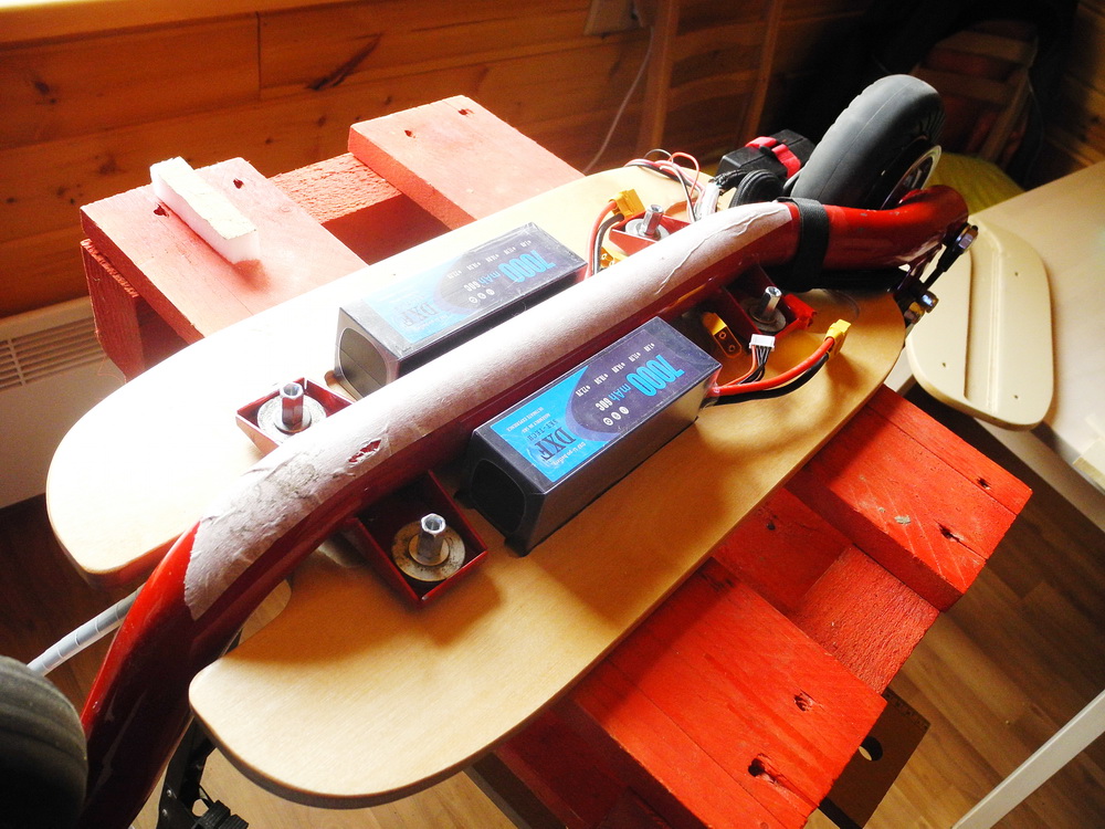

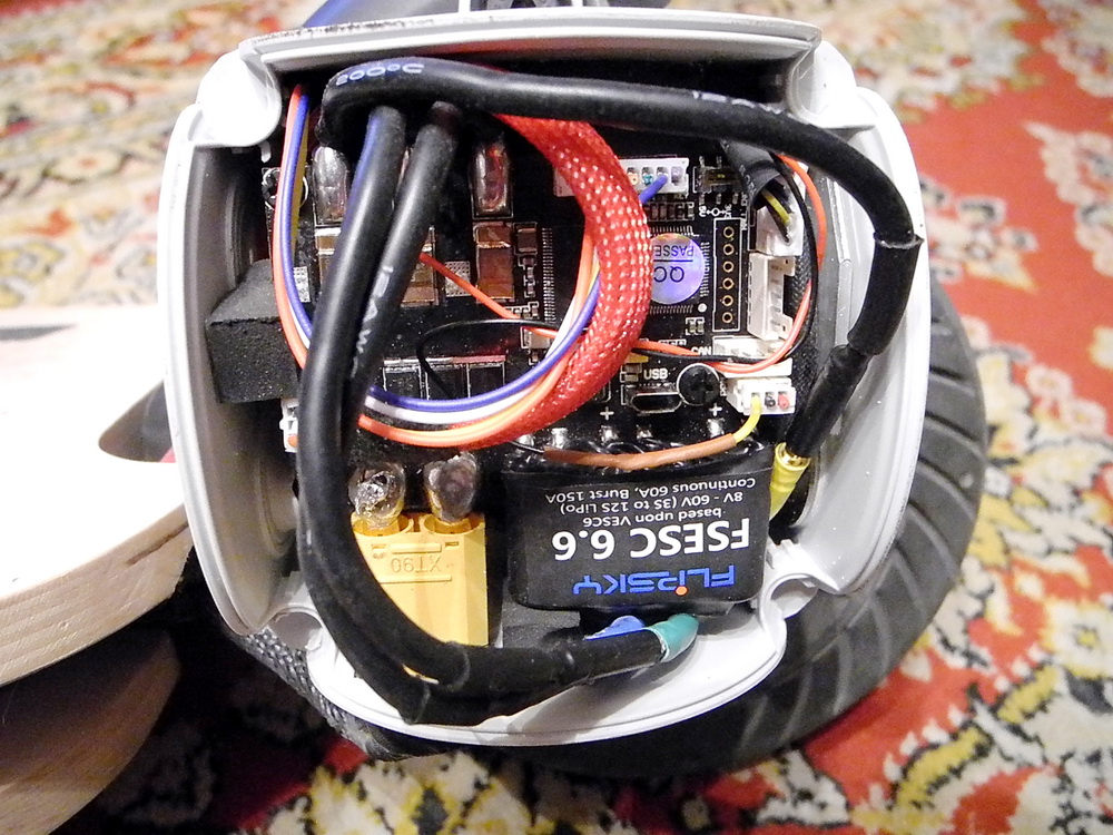

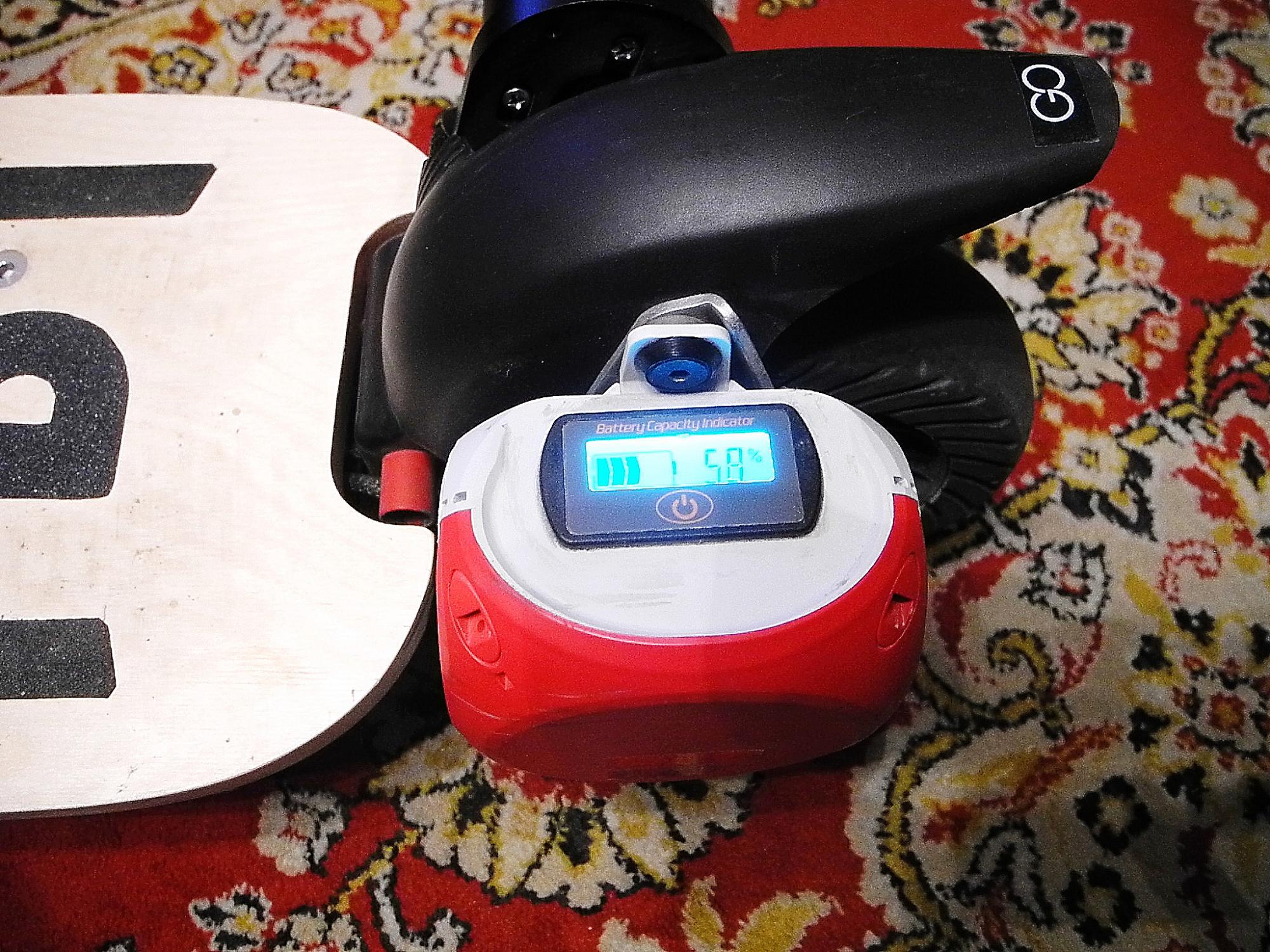

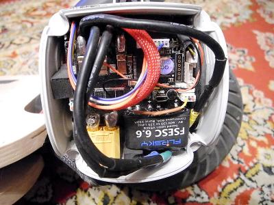

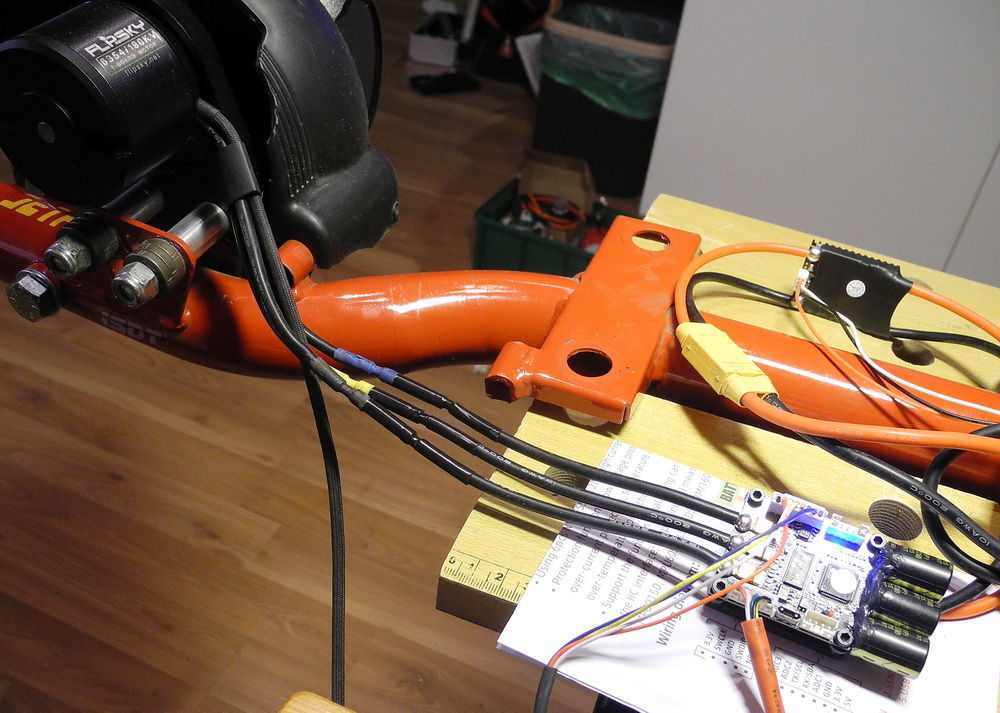

rx3avs
Мозг. Не было под рукой правильных проводов, поставил то, что было.
Коробка тесновата. Надеюсь в следующей оптимизации всё будет не так скомкано.

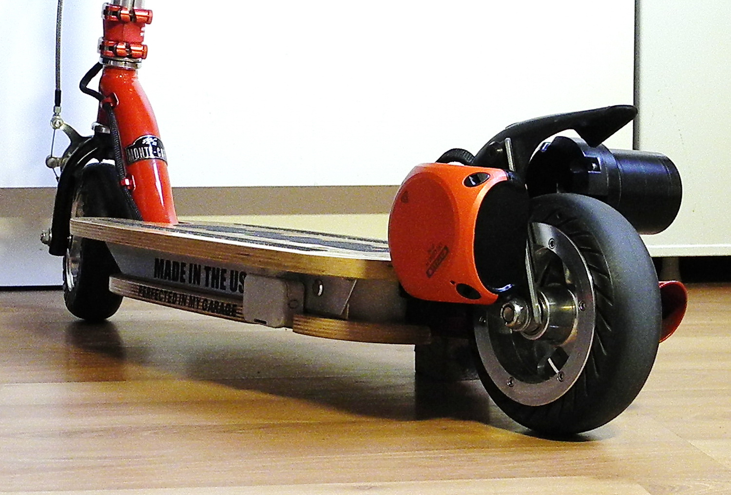

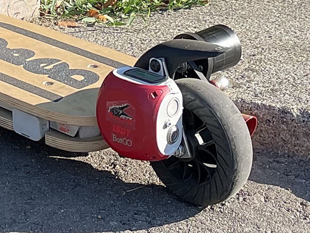

Всем привет! Дабы не создалось впечатление, что проект заброшен, хочу сообщить совершенно обратное, если кто следил за моими темами. Самик катался и настраивался весь конец прошлого сезона. В этом, было принято решение поменять мотор на более мощный, как окончательный вариант и "трамплин" для старшего брата. Ремённый привод зарекомендовал себя неплохо, но цепь конечно надёжнее. Один ремень оборвал на торможении, слишком большая сила регенерации. Сейчас ослабляю до оптимальной. К августу надеюсь проект будет полностью завершён. Сейчас пока не до него.

Цитата: rx3avs от 02 Июль 2021 в 23:08Один ремень оборвал на торможении, слишком большая сила регенерации.
Хм, это значит самокат без фривилла? А как с накатом дела обстоят?

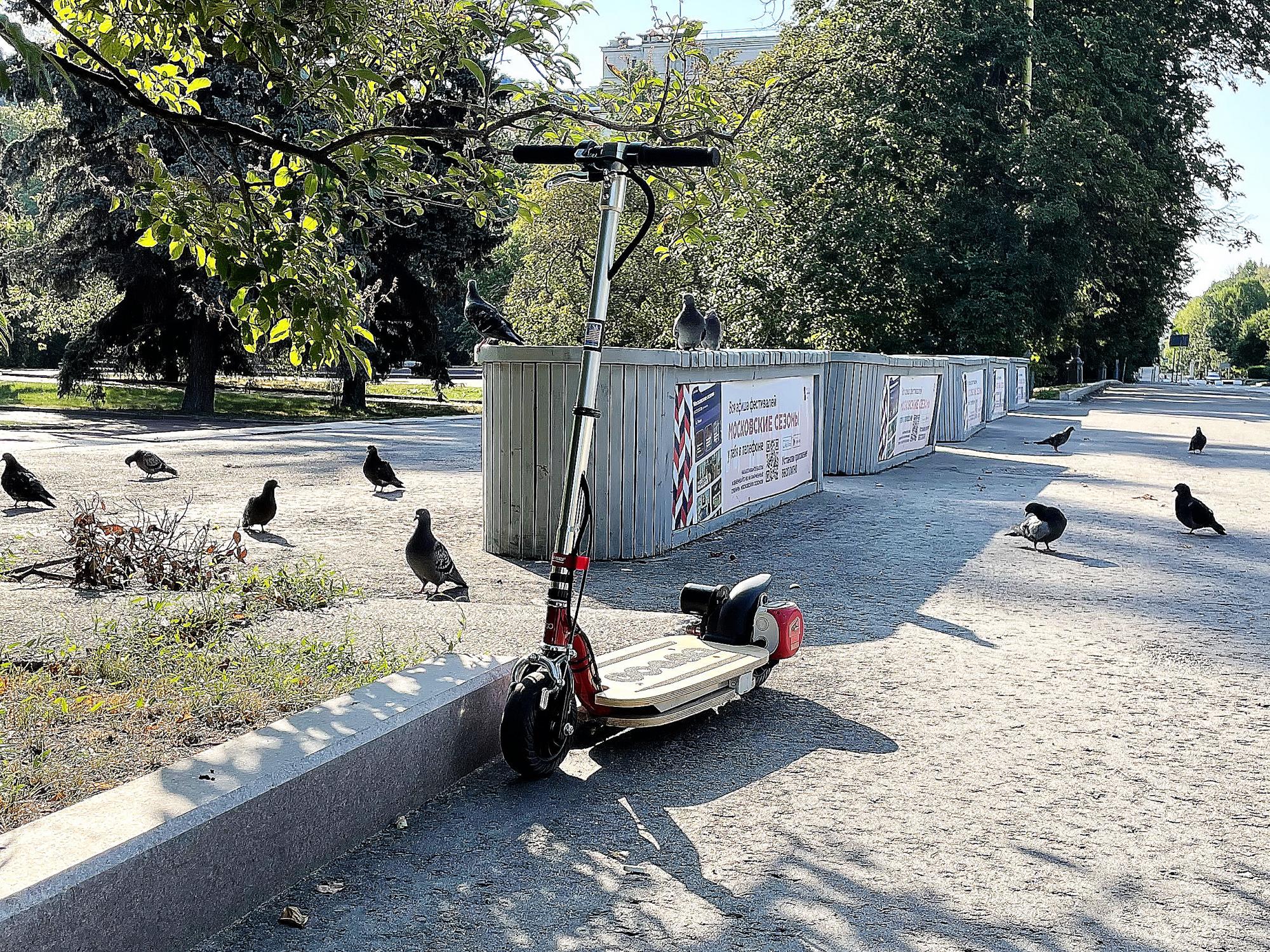

rx3avs

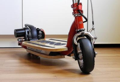

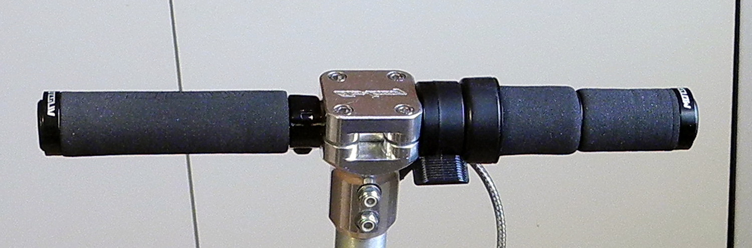

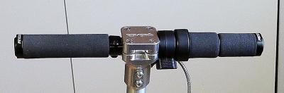

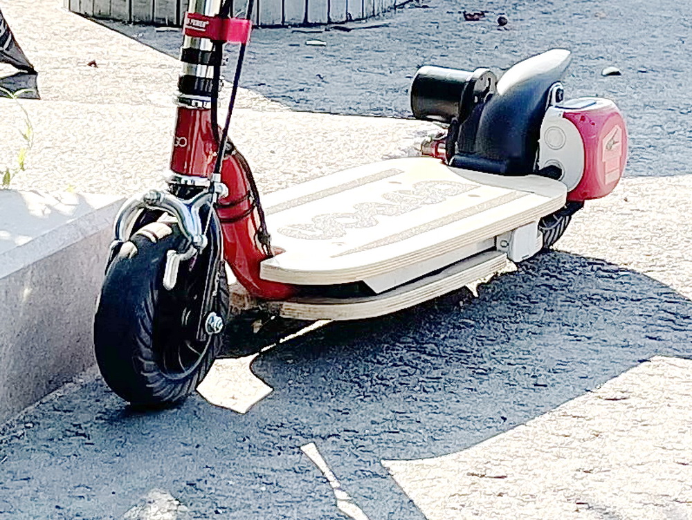

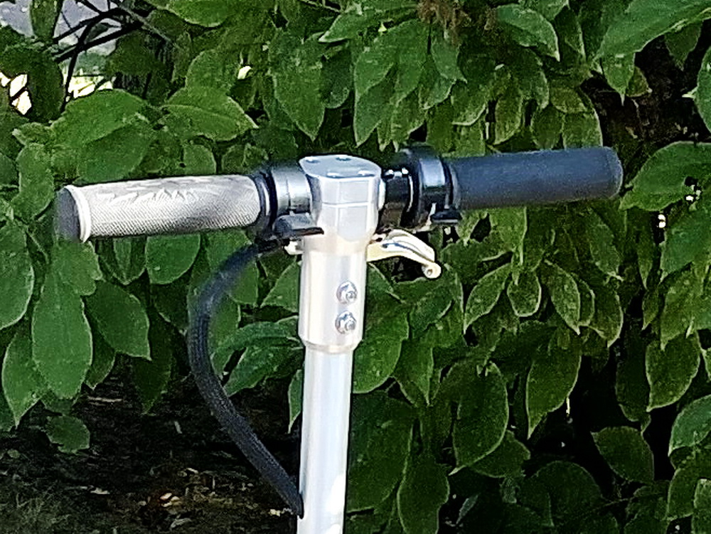

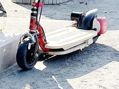

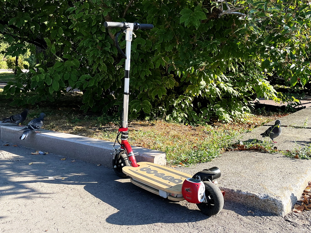

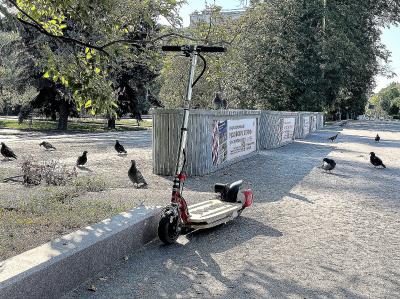

Всем привет! Вот вырисовался практически окончательный вариант. Катаю на нём неделю. Под дождь тоже уже успел попасть, не суть.  :-) Осталось немного оформить, немного поменять конфигурацию управления на руле и поменять передаточное отношение трансмиссии. В экономичном режиме проезжает 20 км. Если "жечь", конечно меньше.
Сфотал против солнца. Исправлюсь.  :-)

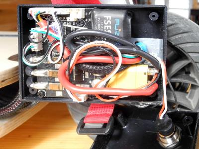

rx3avs
#5

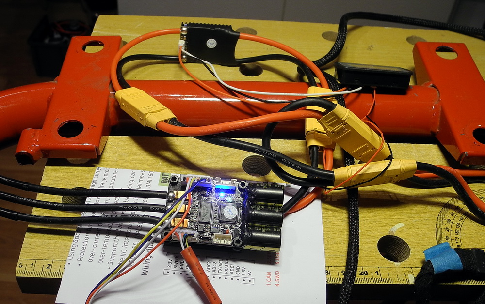

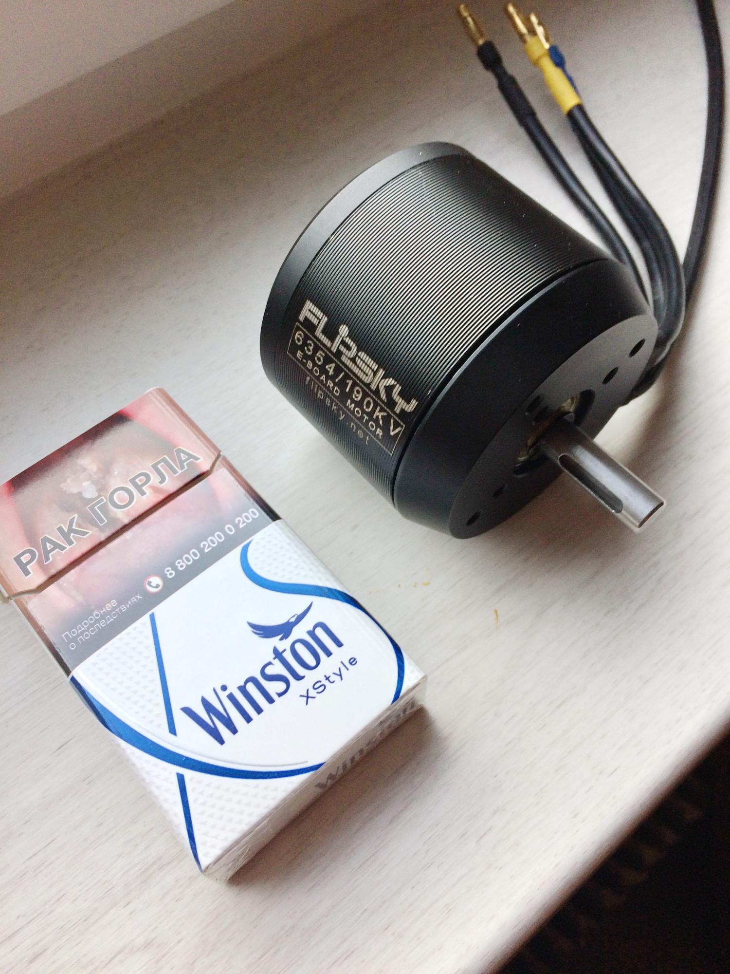

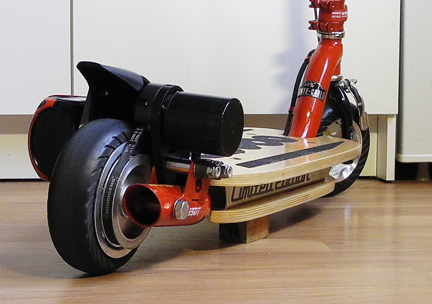

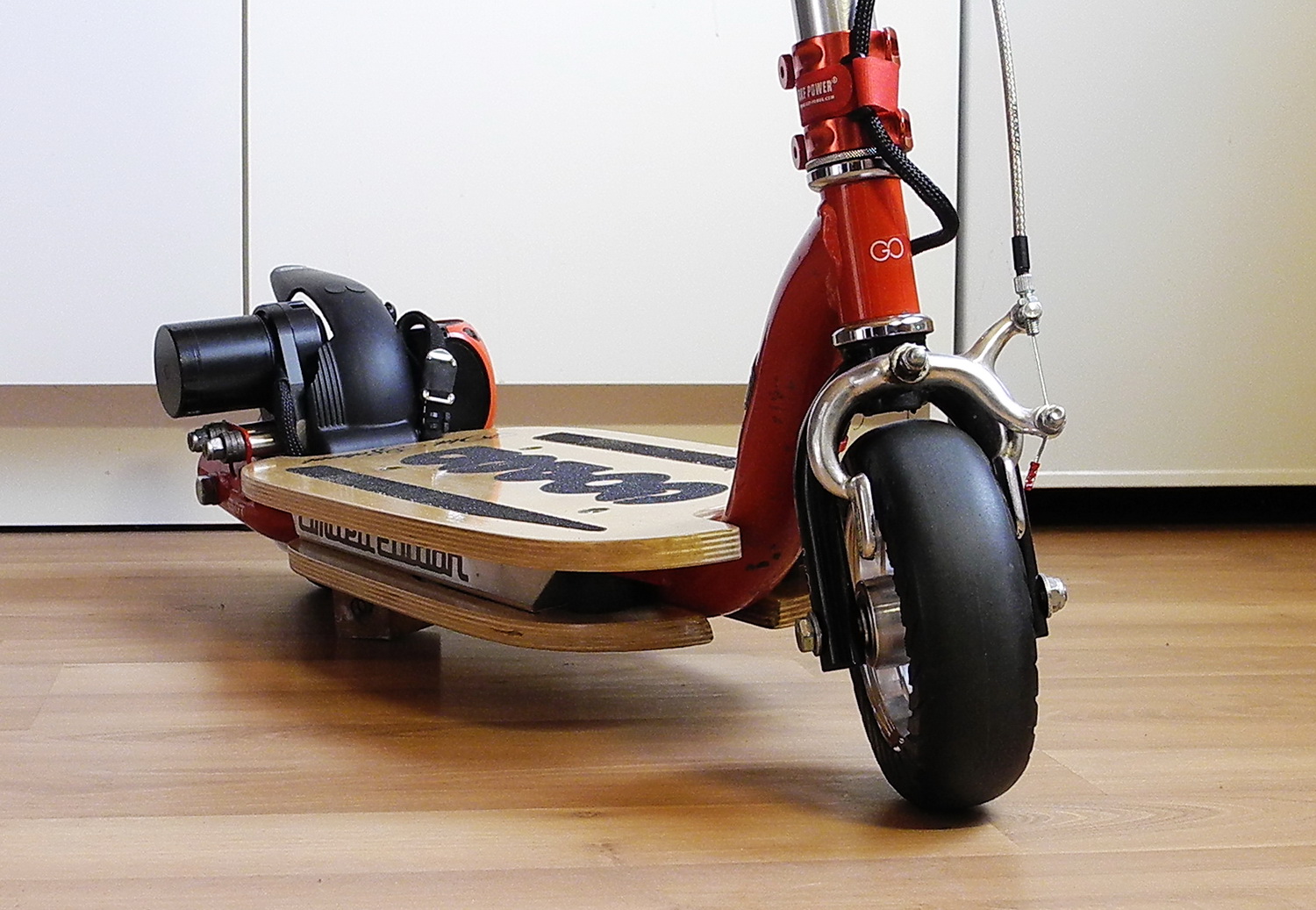

Всем привет! Кому интересно, модельные потрошки.
Всё недостающее приехало,
в следующий заезд на фазенду скорее всего даст окончательный вариант электромопэда.
Нужно было пачку сигарет положить для понимания "игрушечных" габаритов всего этого хозяйства.
Не догадался в этот раз. Но снимок есть ранний.
Двигатель решил вернуть прежний, а вот электроника вся новая.
Просто компактнее и автоматическое включение и выключение.
Очень хотелось именно на этом экземпляре,
Я такую систему уже катал, но на эту конфигурацию не очень подходила.
Пришлось ставить регулятор с простой кнопкой.
rx3avs

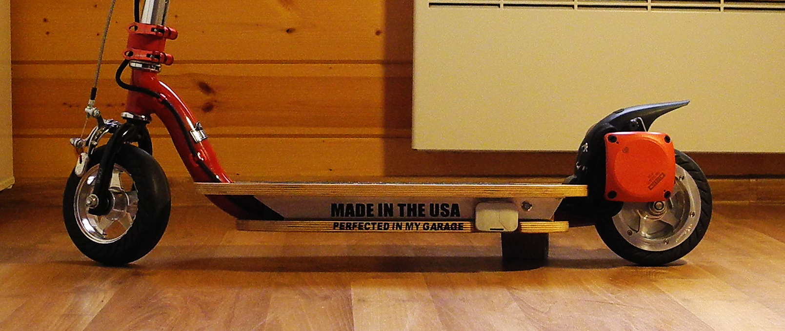

Всем привет!
Проект завершён... Готов к сезону.
Двигатель всё же решил оставить большой 6375 140kV.
Мелкие брызги по ходу устраню,
просто под рукой не оказалось нужных расходников.
Данные исправил в первом сообщении.

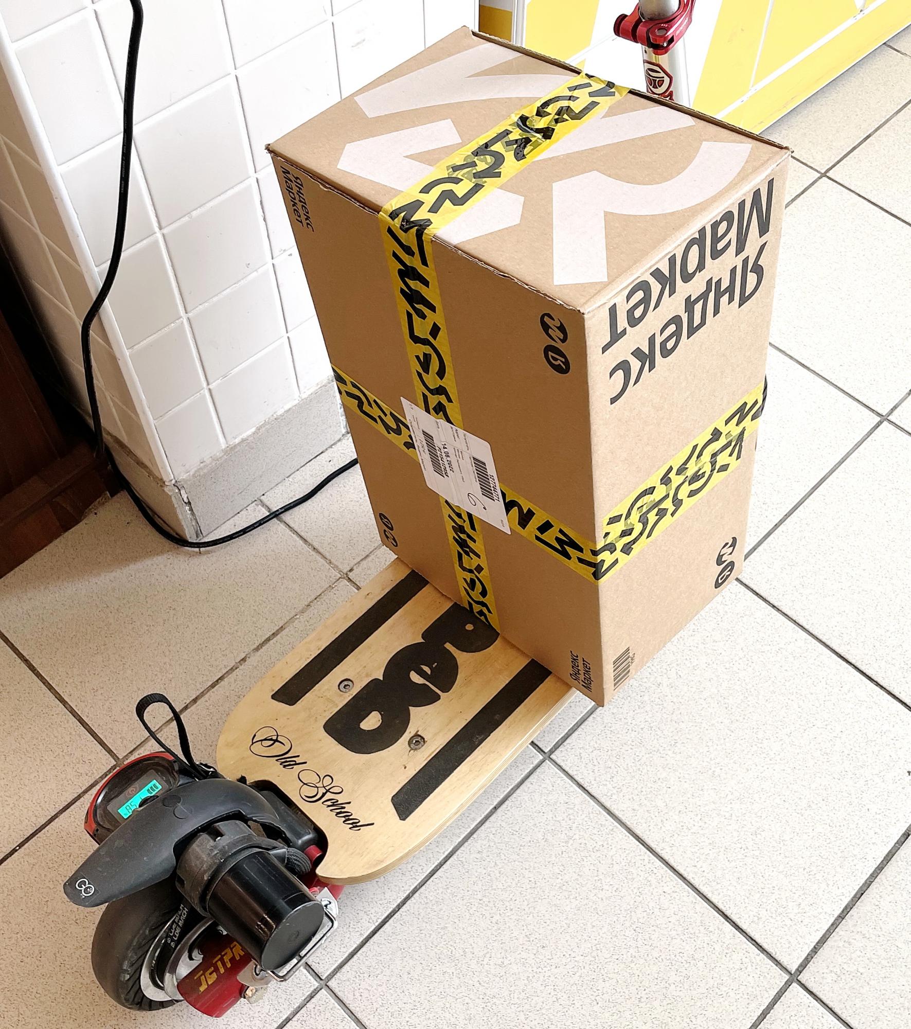

rx3avs
Малосодержательное сообщение.
Грузоперевозки.  :-)
