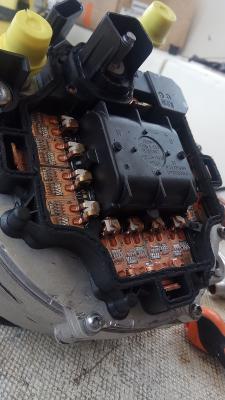

Есть мотор-генератор от Рено Сценик4 гибрид
Есть цель - воткнуть его в семиметровую лодку с килем (небольшая парусная яхта). Думаю напрямую состыковать с валом гребного винта. рабочие обороты - 700 - 2000 об/мин (до 3000)

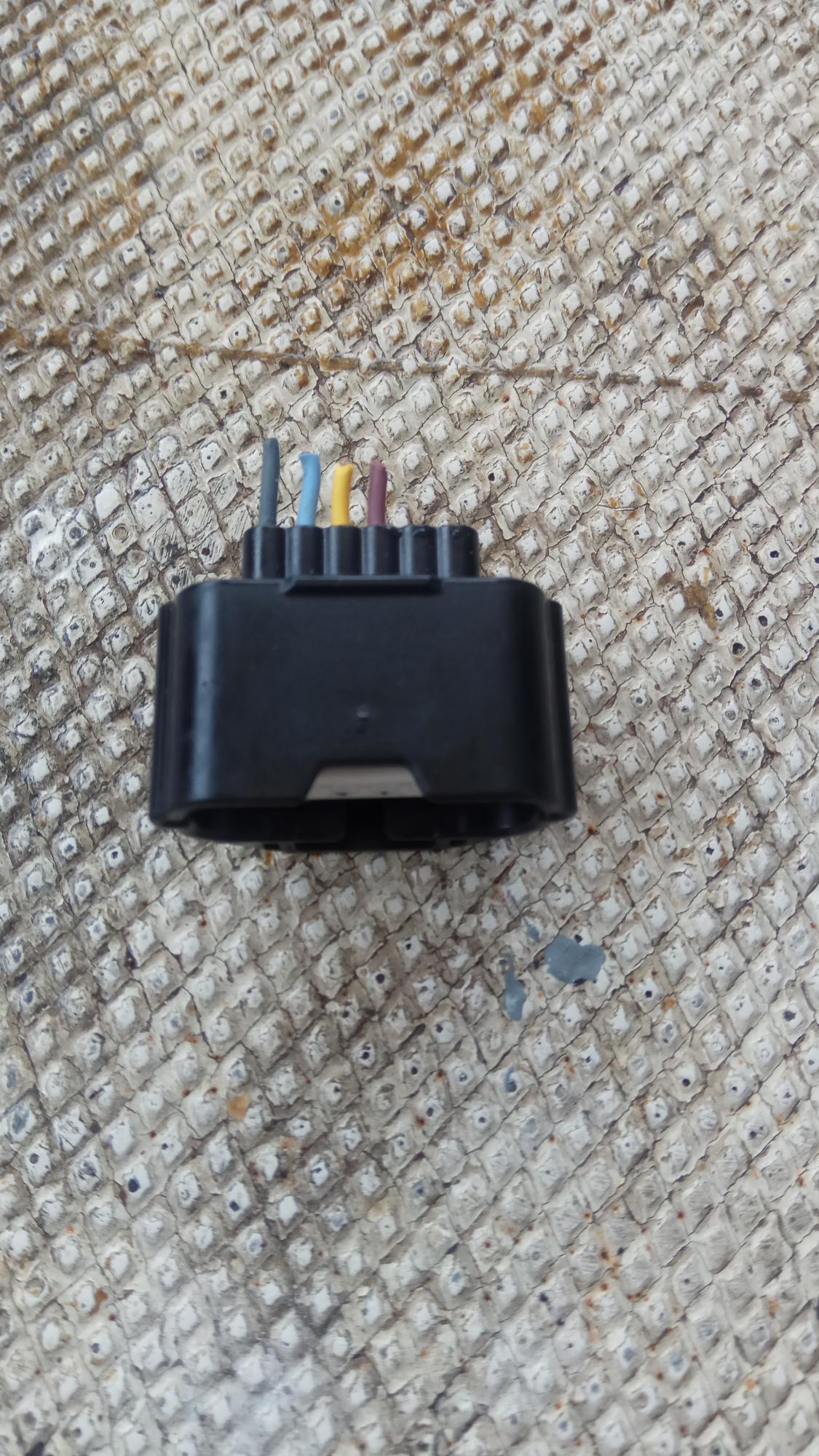

Но, мотор с контроллером (инвертором) внутри оказался. Снаружи только -+48В и четыре провода управления. Гуглил его, и ничего не нашел на тему как им управлять.
Нашел схемы авто, но там только общии коммуникации. Что внутри этого BSG и BSM и по какому протоколу они общаются не нашел.
Крайний вариант - раскурочить контроллер и вместо него приделать китайский. Но надеюсь до этого не дойдет.
Мотор вспомогательный, на ремне, при движении работает как генератор, при старте - раскручивает двс, а при торможении - рекурперация. (я так понял).
Уже две недели просматриваю форум, но ничего не нашлось.
Обращение к обществу - помогите разобраться с управлением мотора. Интересны любые идеи и предложения, а также советы и комментарии.

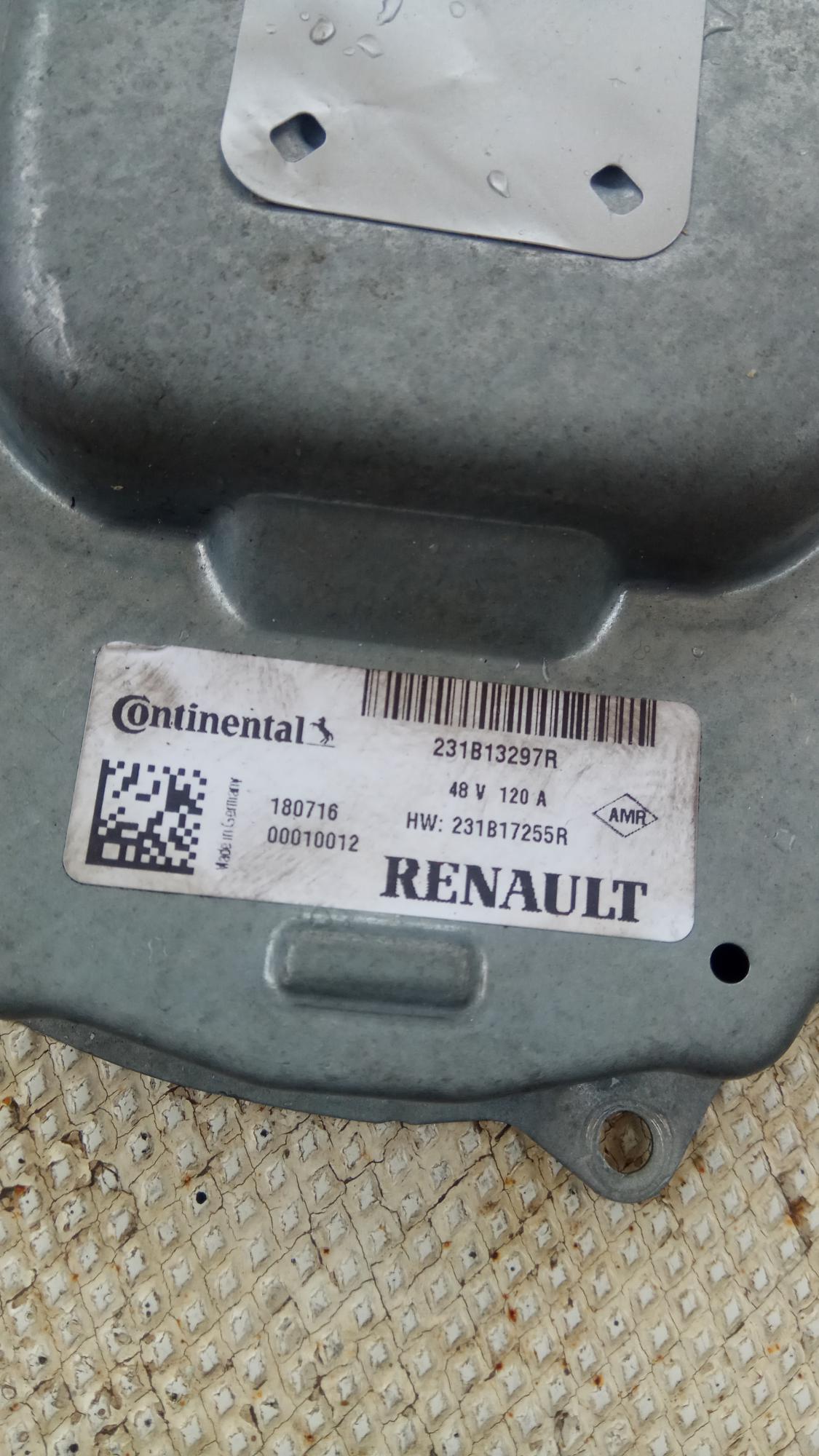

Деталь производства Continental. У них есть линия по 48В гибридизации авто. Вот на эту тему
https://www.continental-automotive.com/getattachment/f0c3e278-bbda-4b63-b4dc-992bc53171af/POWERTRAIN_Product_Booklet_Final_2017.pdf
https://www.psma.com/sites/default/files/uploads/tech-forums-transportation-power-electronics/presentations/is115-12v-48v-hybrid-vehicle-technology.pdf

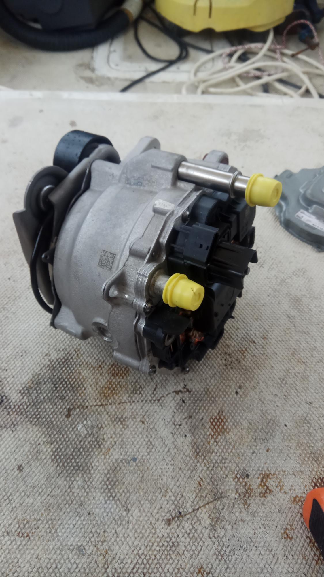

вот мой девайс (BSG)
https://www.continental-automotive.com/de-DE/Passenger-Cars/Powertrain/Electrification/48-Volt-Mild-Hybrid/48-V-Belt-Starter-Generator-(Liquid-Cooled)
Вот фотографии сабжа:

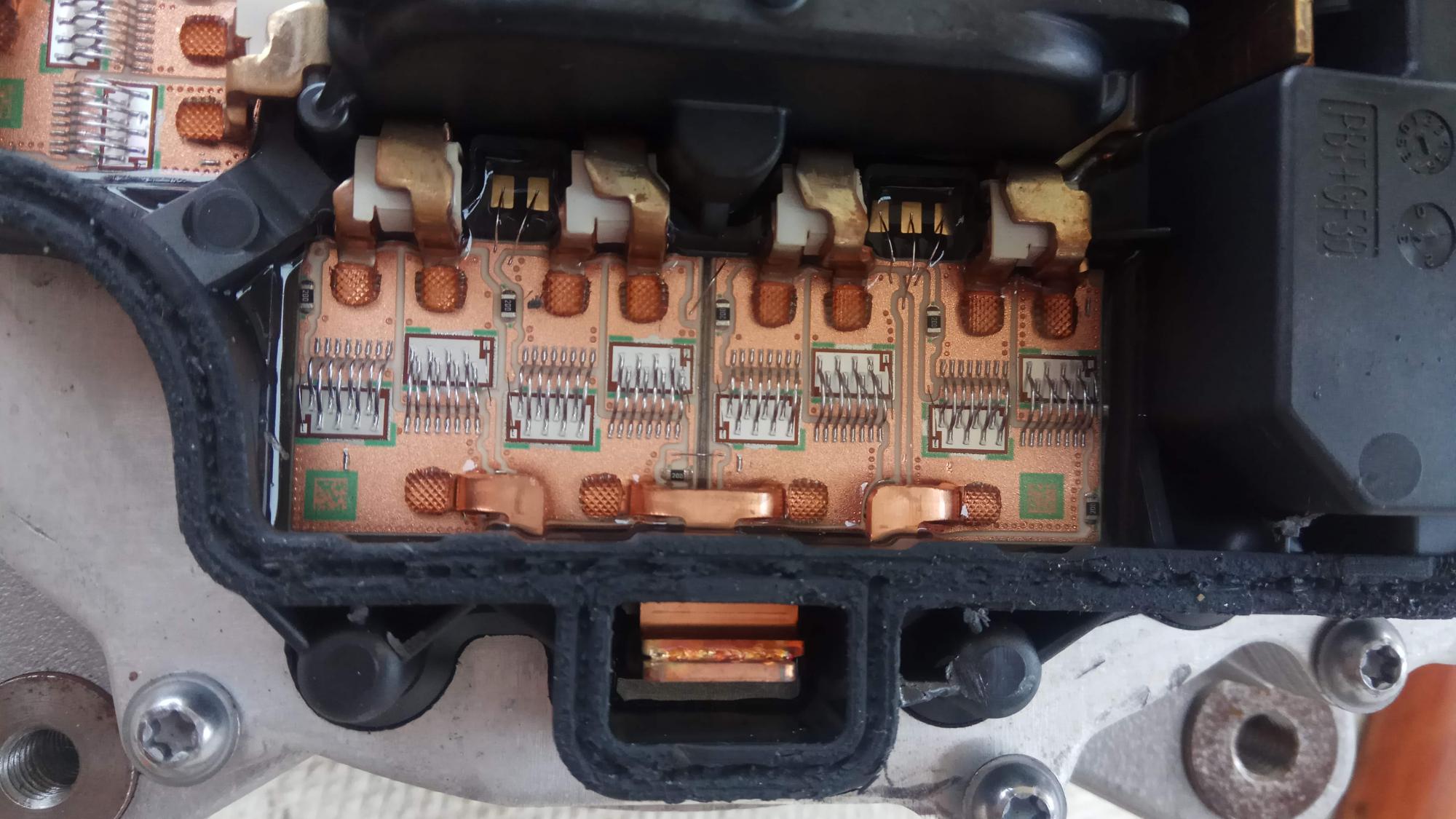

Исполнены в стиле IGBT транзисторов, хотя на таком низком напряжении обычно используют полевые транзисторы.
Может там высокое и есть иначе мощность как-то великовата для таких размеров.
NUBITO
[user]Alex75[/user], чем вас асинхронный двигатель-генератор смущает?
Это конечно мосфеты, не переживайте. Просто не привычный вид для мосфетов.
ЦитироватьThe inverter, based on a metal-oxide-semiconductor field-effect transistor (MOSFET), is integrated in the housing lid, which saves space.
Инвертор там интегрирован, а судя по фото система управления где-то внутри. Я думаю нужно только понять какие сигналы должны приходить.
А вот про использование для лодки... Вы знаете какая мощность нужна? Постоянная. Судя по данным он на 6кВт в течении часа рассчитан и вроде как только на один час.
Судя по всему управляется по CAN-шине

Смущает, что если у человека не получится разобраться с родным инвертором, то он готов подключить внешний китайконтроллер. Автор темы не уточнял контроллер для какого именно типа двигателей, но, думаю, подразумевал - для BLDC.
Цитата: NUBITO от 19 Апр. 2020 в 22:10Это конечно мосфеты, не переживайте...
Очень переживаю, аж ногти сгрыз до локтей! ;-D

Цитата: Alex75 от 20 Апр. 2020 в 10:35Смущает, что если у человека не получится разобраться с родным инвертором, то он готов подключить внешний китайконтроллер. Автор темы не уточнял контроллер для какого именно типа двигателей, но, думаю, подразумевал - для BLDC.
Тут конечно вы правы, не типичный для китая электродвигатель. "Дешевым китайским" тут не обойтись.

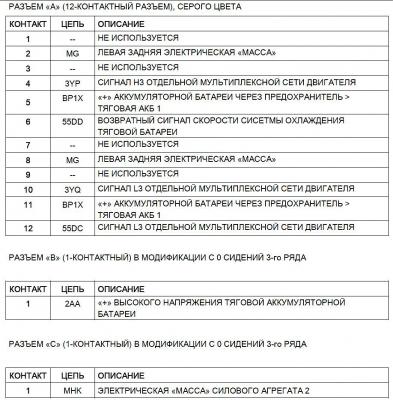

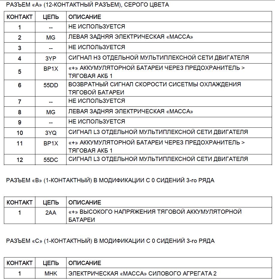

Вот нашел про распиновку батареи 48в со встроенным BMS и, судя по схеме, упраклением BSG

Возник вопрос - это синхронник или асинхронник? Как это можно узнать не залезая внутрь? Судя по транзисторам - это каскад управления синхронным двигателем, так?
Они практически одинаковы для ас и синхронного - тот же 3х фазный ключевой преобразователь. Разница в обработке сигналов с датчиков положения.

[user]POBEDA[/user], судя по данным это асинхронный двигатель.

Это точно асинхронный двигатель-генератор. Конфигурация обмотки, вроде, 2p=8.
