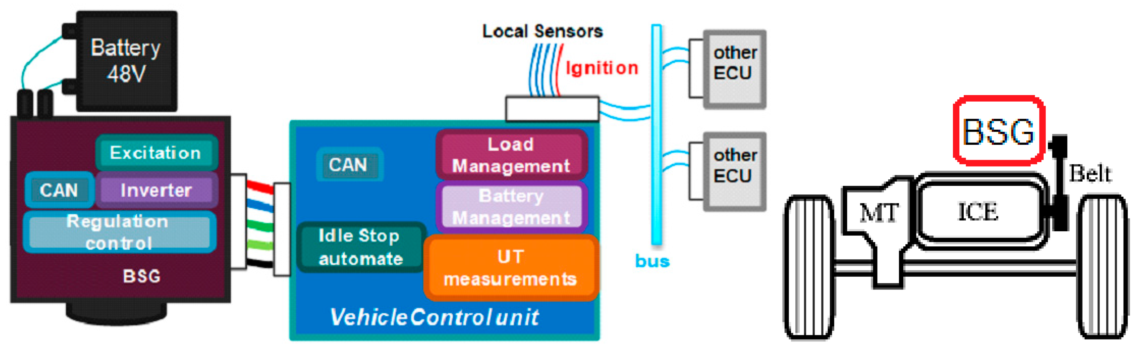

Смущает вот эта картинка:
где ротор генератора представлен с "беличьей клеткой". Это наводит на мысль, что этот стартер-генератор асинхронного типа, без постоянных магнитов. На самом генераторе по фото видны только три силовых полумоста. Исполнены в стиле IGBT транзисторов, хотя на таком низком напряжении обычно используют полевые транзисторы. Либо сами "мозги" выведены отдельно, и подключаются через многопиновый разъём, либо что-то ещё прячется под пластиком.
Может там высокое и есть иначе мощность как-то великовата для таких размеров.

[user]Alex75[/user], чем вас асинхронный двигатель-генератор смущает?
Это конечно мосфеты, не переживайте. Просто не привычный вид для мосфетов.
ЦитироватьThe inverter, based on a metal-oxide-semiconductor field-effect transistor (MOSFET), is integrated in the housing lid, which saves space.
Инвертор там интегрирован, а судя по фото система управления где-то внутри. Я думаю нужно только понять какие сигналы должны приходить.

Судя по всему управляется по CAN-шине
