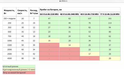

Хочу преобрести с китая новый мотор 500w*48v, (точную марку не знаю, подскажите) акцент делаю на дальнею езду (в сад аместо машины) не менее 33,5 км. туда и обратно. Но мне не хочется ездить в режиме эконом как сейчас а хочу по быстрому, у меня много подъемом в гору. И задумался я над тем что нужен наверно контроллер на 48v25a (не уверен) и также в качестве опыта попробовать на 3D принтере распечатать бокс для нового АКБ и поставить его на багажник STELSa 26" привод задний. Орентировочно хочу иметь 55 а\ч да..да...48в. Но не сгорит ли мотор. Хотя как мне кажеться контроллер больше 25 ампер не даст, если так все ок. Такие цифры я уведил у продавца моторов и продавец к нему дает контроллер 48*25а но что то не уверен. Разложите мне это по пальцам с научной точки зрения.

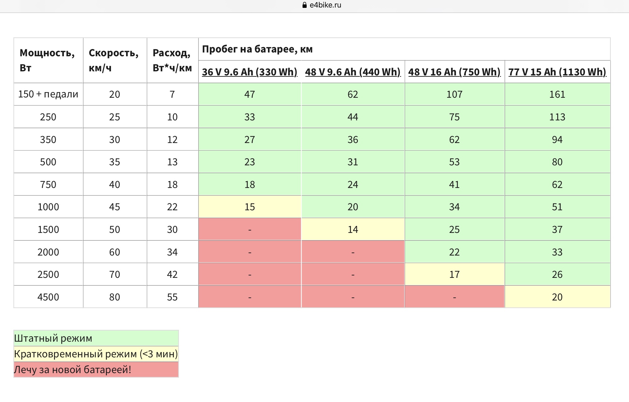

Вот вам табличка. Определитесь с какой скоростью и на какое расстояние вам нужно ехать. Примерно поймёте какая батарейка реально нужна для этого.
На багажник лучше не ставить в раму самое то.

Ёмкость батарейки влияет на запас хода и максимальную мощность, которую с неё возможно получить. Но совершенно не обязательно.
Мощностью заведует контроллер.
Поэтому если контроллер избыточно мощный для мотора, то можно спалить мотор.
Если ёмкость батарейки недостаточная для мощности контроллера, можно спалить батарейку.
Между ёмкостью батарейки и возможностью спалить мотор никакой связи нет.

Всего 33 или в один конец?
Для обоих случаев батарейка 48*55 с мотором на 500вт будет крайне избыточная. Запас хода будет далеко за 100км. Нет, он, конечно, карман не тянет, но если нет планов на такие дальние поездки, то есть ли смысл переплачивать и таскать лишние килограммы.

если макисмалку выжимать из этого мотора, гонять тапку в пол, с контроллером на 25А (мотор не сгорит, но желательно брать мотор с датчиком температуры, или же самому поставить), то на 35 км вам надо 10-15 АН. а если в оба конца с одного заряда, то я бы посоветовал зарядить не менее 25АН. а лучше 30
