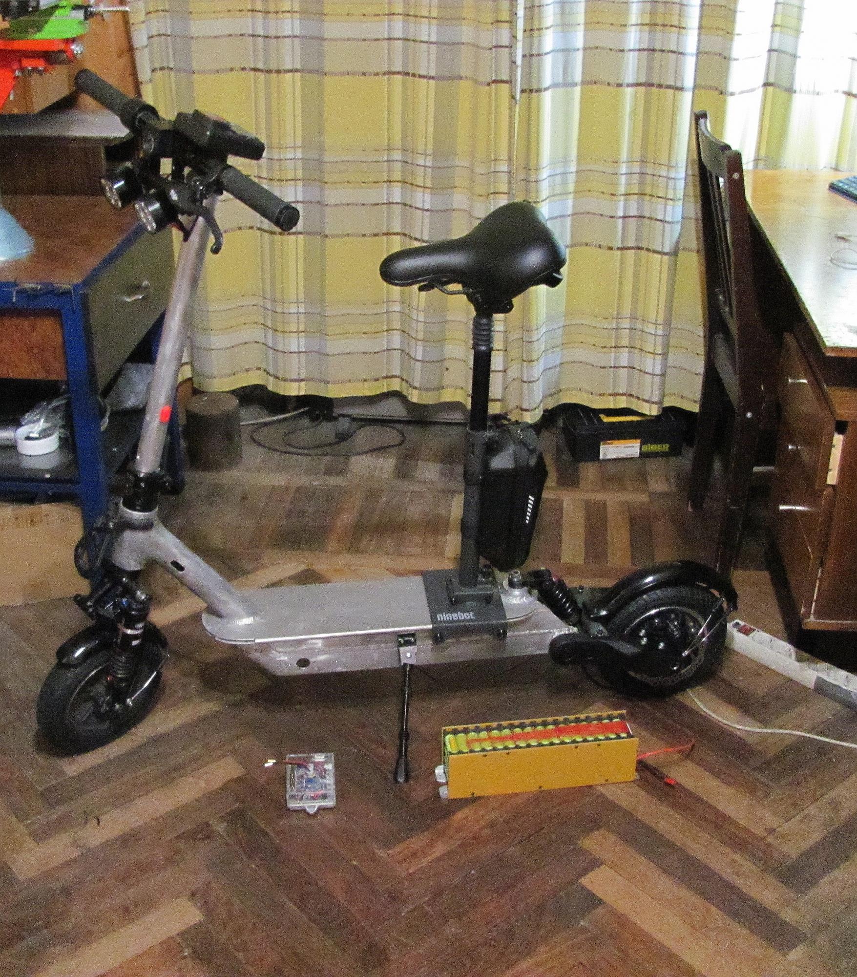

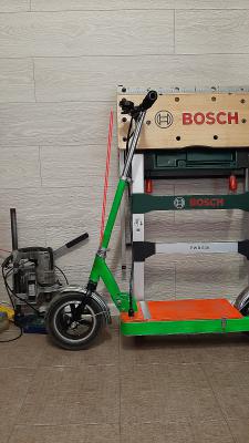

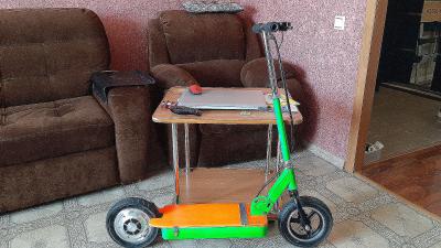

Всем здравствуйте!

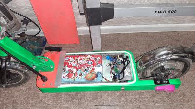

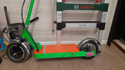

Разрешите похвастаться/поделится самодельным самокатом с колесом от гироскутера.
Это мой второй самокат, первый делал к прошлому сезону, чтобы понять что это такое и нужно ли оно. Кратко про первый: https://electrotransport.ru/index.php?topic=37673.msg1690164#msg1690164
Как оказалось интересная вещь, поэтому решил к этому лету сделать новый, но уже на 10 дюймовом колесе. На 8 дюймовом очень жестко едет, каждый стык чувствуется.
Цель: Чтобы был складной, не более 1 м. в длину в сложенном состоянии для перевозки в багажнике.
Купил на авито б/у гироскутер и начал.
Рама сделана из профильной трубы 50*25. Передняя вилка из ½ отводов. Крепление заднего колеса консольное.

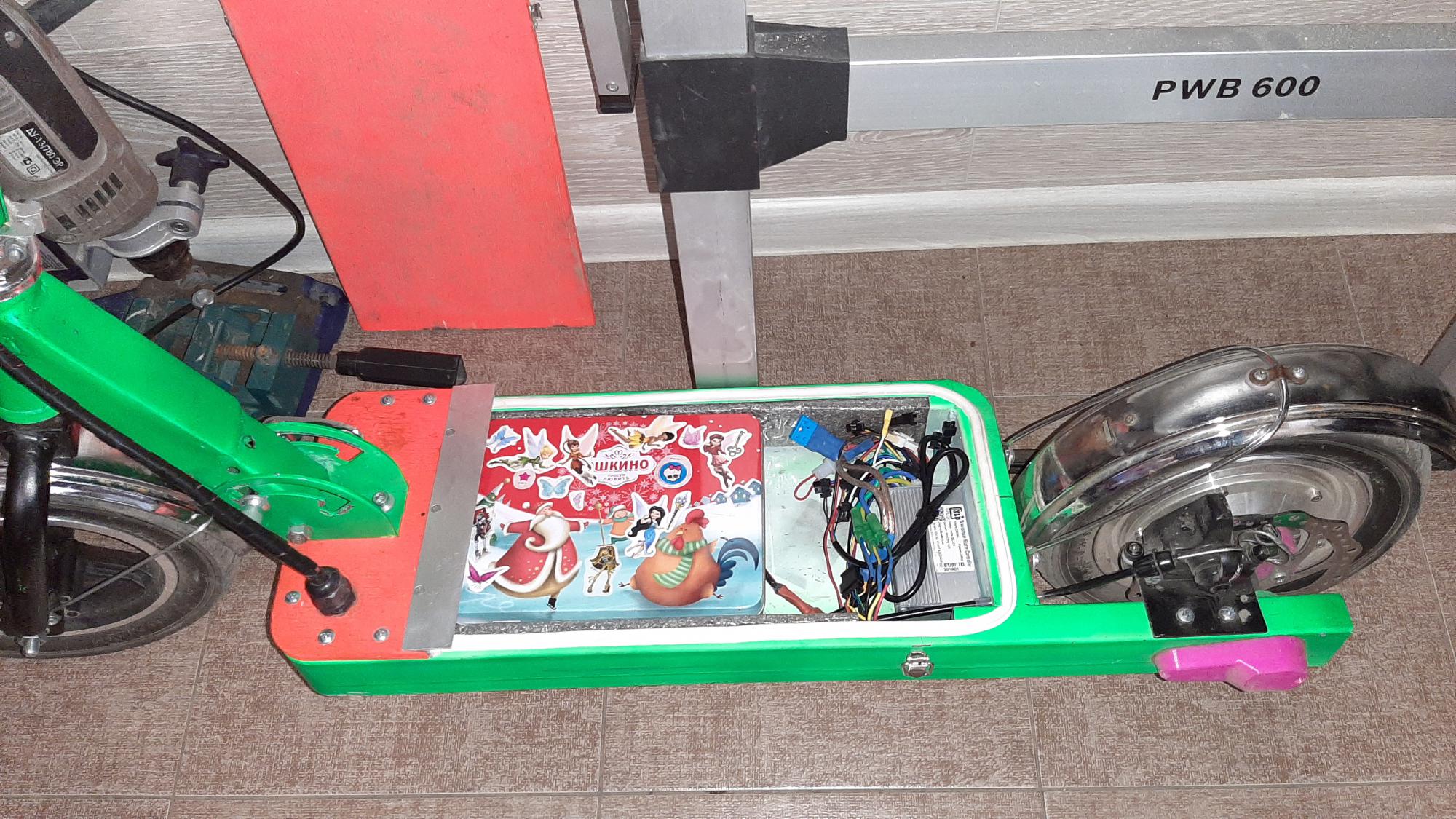

Как правильно люди говорят, сначала нужно делать аккум., а потом раму. Я сделал наоборот и как результат, когда сделал аккум. он не влез в раму, не хватило буквально 1 см ширины. Пришлось внутри подрезать профиль.
Аккумулятор в коробке из под конфет, 10S3p
Вес без аккумулятора — 12 кг.
Цвет выбирала хозяйка.
А теперь слайды.

Vik3
Похоже у меня такой же моторчик вес 3,6кг и 30мм магниты.
Какова скорость у вашего самоката с взрослым ездоком на 36В ? ( ??B, 10S3P) .
Lelivkos
аккумулятор 36 в, взрослого (73 кг) примерно 20 км/ч,, аккум. слабый (с гироскутера), сразу просаживается. Дочь везет в районе 28 км/ч,

Цитата: Lelivkos от 22 Апр. 2020 в 12:10Рама сделана из профильной трубы 50*25
По-моему -перебор.
Делал раму из тонкостенного профиля 40х20, и то перебор по прочности и весу
Lelivkos
Цитата: Иван Сусанин от 22 Апр. 2020 в 20:17Делал раму из тонкостенного профиля 40х20
Тоже хотел делать из 40*20, но аккум собранный на холдерах получается в высоту 45мм, поэтому и взял 50*25.
По весу грамм на 500 тяжелее, но учитывая что у меня профиль подрезан, думаю в итоге вес получился такой же.
Иван Сусанин
Цитата: Lelivkos от 23 Апр. 2020 в 04:17аккум собранный на холдерах получается в высоту 45мм
В деке из 12мм фанеры профрезерован участок (в моём случае под "толстый" контроллер) глубиной 5мм. Всё нормально.

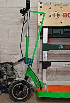

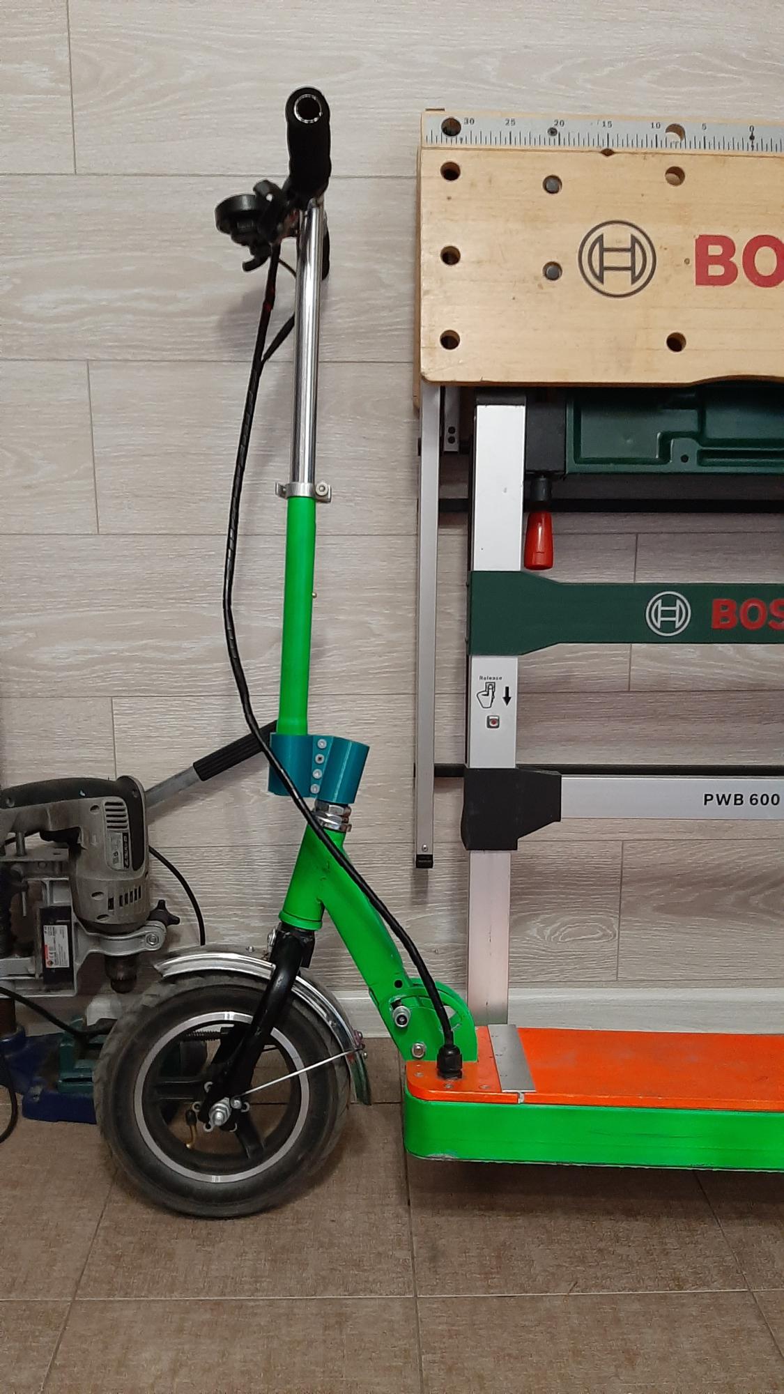

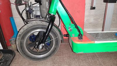

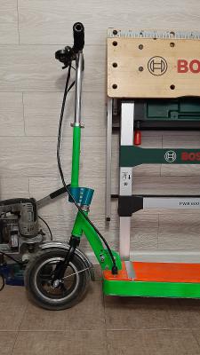

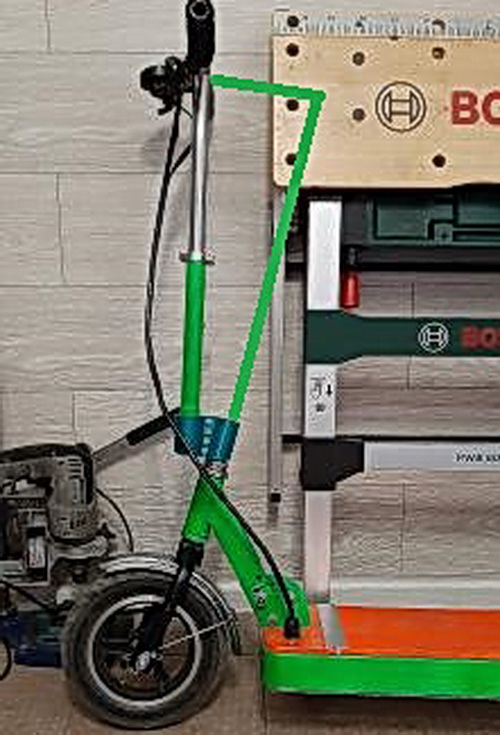

М.б. кто нибудь подскажет. Наклон рулевой получился великоват, руль надо бы отодвинуть вперед.
Примерно так. Есть какие-нибудь приспособы?
rx3avs
Цитата: Lelivkos от 23 Апр. 2020 в 09:39руль надо бы отодвинуть вперед
Какое расстояние от деки до перекладины руля?
И какого роста наездница?
Lelivkos
Рост 136, расстояние 82, но можно регулировать.
Я тоже не против иногда быть наездником, рост 175
rx3avs
Lelivkos
Цитата: rx3avs от 23 Апр. 2020 в 10:17Для девочки высоко.. А тесно кому?
Вроде не высоко, сама выбрала эту высоту. На видео с этой высотой. Тесно если вдвоем ехать, подружек катает.
Напечатал на 3д макет, но чего то не очень видок.
Еще надо попробовать как рулиться будет. Интересно что-то типа карданчика приспособить, тогда ось руления не сместится.
rx3avs
#11
Плохо рулиться будет...
Ибо получится вот такой вынос:
Девочке нужно 70-75.
Вам 85-90.
В общем руки должны быть прямые
Lelivkos
Цитата: rx3avs от 23 Апр. 2020 в 10:33Ибо получится вот такой вынос:
А какой вынос считается допустимым?
rx3avs
Цитата: Lelivkos от 23 Апр. 2020 в 11:16А какой вынос считается допустимым?
Нулевой. ИМХО.(по опыту, рассуждать на эту тему долго, а я практик)

Борян
не вижу никаких проблем в выносе честно сказать. кто то говорит наоборот вынос необходим и надо сделать... пока езжу без выноса. Но вот с моими большими забегами руль наверно надо пошире
Цитата: Lelivkos от 23 Апр. 2020 в 10:23Еще надо попробовать как рулиться будет. Интересно что-то типа карданчика приспособить, тогда ось руления не сместится.
может лучше просто вынос сделать? такая конструкция будет еще и руль смещать влево-вправо при рулении ИМХО ездить будет небезопасно
rx3avs
Цитата: Борян от 23 Апр. 2020 в 13:13с моими большими забегами руль наверно надо пошире
Как раз это может спровоцировать вобблинг. А вот колёса для таких заездов лучше побольше.
Не меньше 10".
